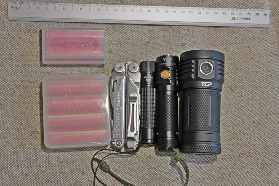

Без аккумуляторов весит- 199 грамм. Вес с аккумуляторами(Саньйо на 2600 с защитой)- 341 грамм. (Для небольшого сравнения (большое постараюсь сделать чуть позже) Метеор весит без аккумуляторов - 366 грамм и с аккумуляторами- 549 грамм.)

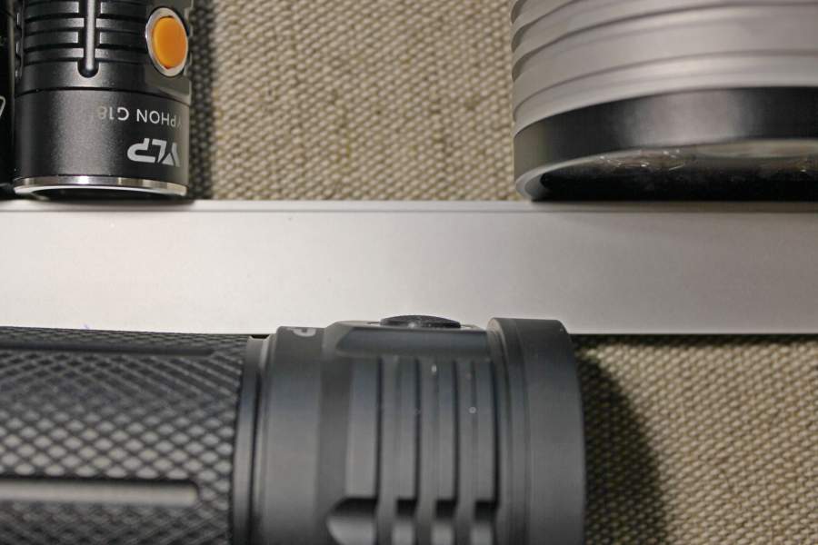

G180 реально маленький! Да, он не такой короткий как Метеор (Метеор- 98мм а G180- ~112.5мм.) Но зато он намного уже Метеора. Рукоятка Метеора- ~50мм, G180- 43мм. Ну и голова у Метеора- ~63мм а у G180- 51мм. Если интересно, можно вырезать с пенопласта два макета фонариков и реально сравнить размеры.

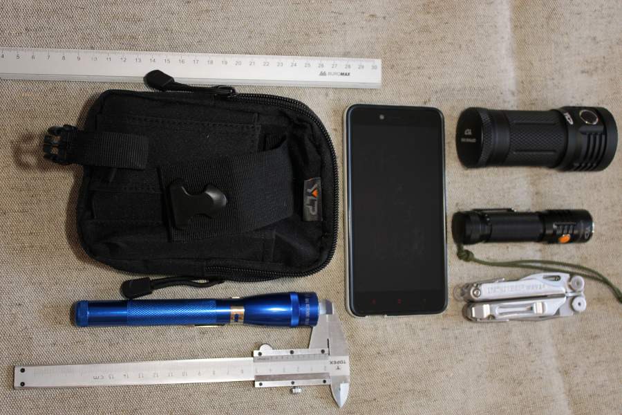

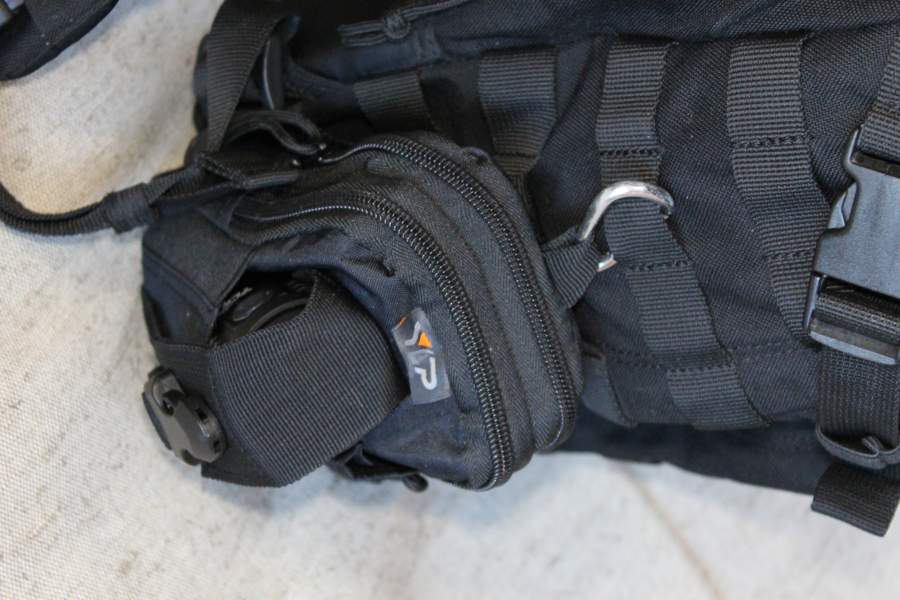

“Чехол”- Подсумок:
Конечно он мне очень понравился. В принципе хорошо когда чехол идет в комплекте. Нравятся всякие рюкзаки, сумки, подсумки, органайзеры. А тут и чехол- подсумок! Хотелось бы, чтоб сам “чехол” для фонаря- выступал наружу еще больше. Тогда сам подсумок, можно будет нагрузить по максимуму.

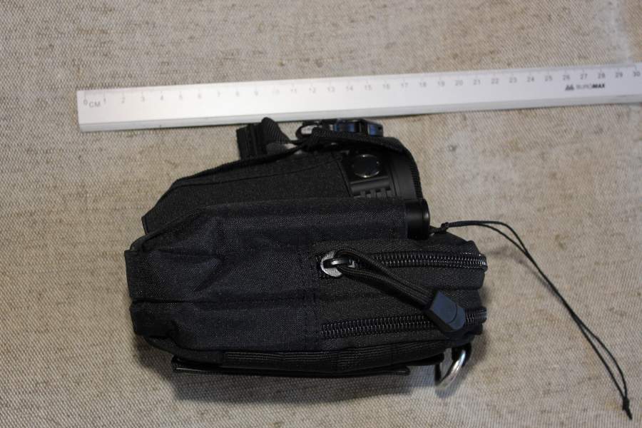

Лично я, буду его использовать. Не каждый день, но иногда буду. Положил в него телефон, мультитул, фонарик G18 и повесил на пояс, сбоку или сзади.
Так же можно положить фонарь и два комплекта аккумуляторов.
На фото видно как у меня получилось его загрузить:
Думаю это уже пользователь будет решать что будет носить в таком подсумке.

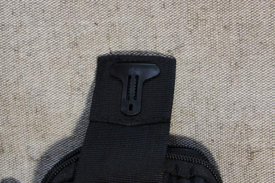

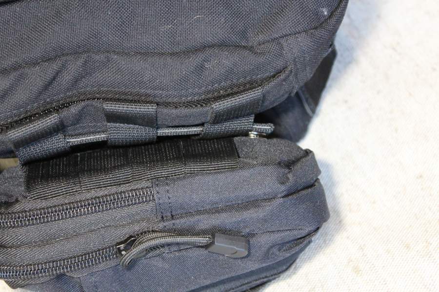

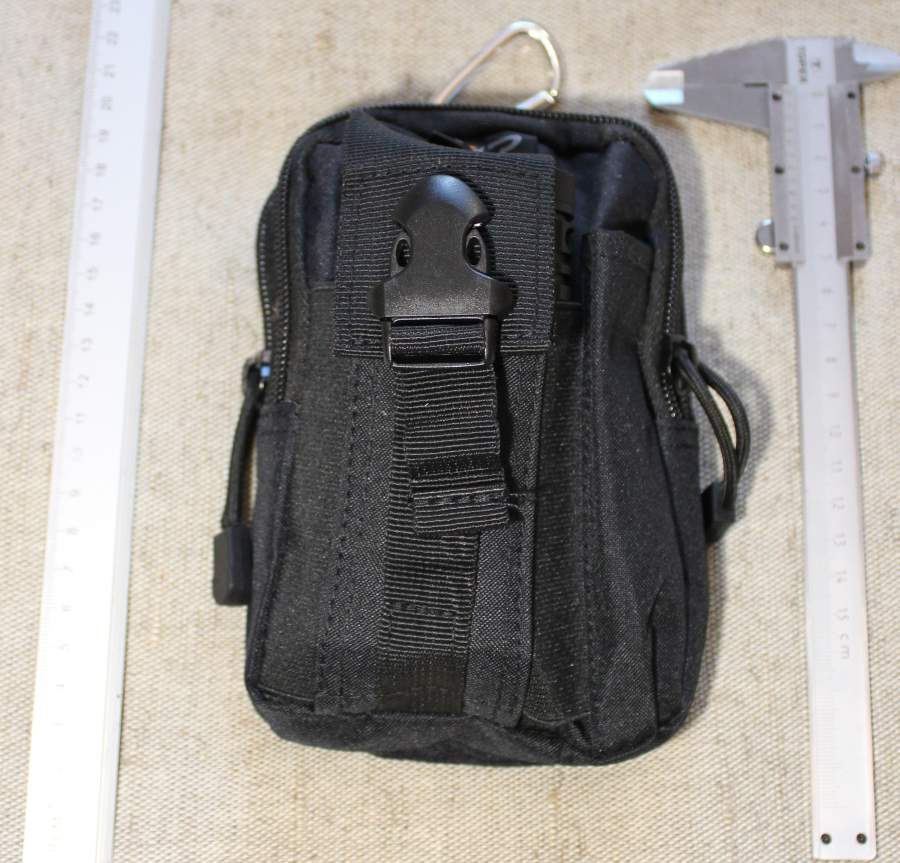

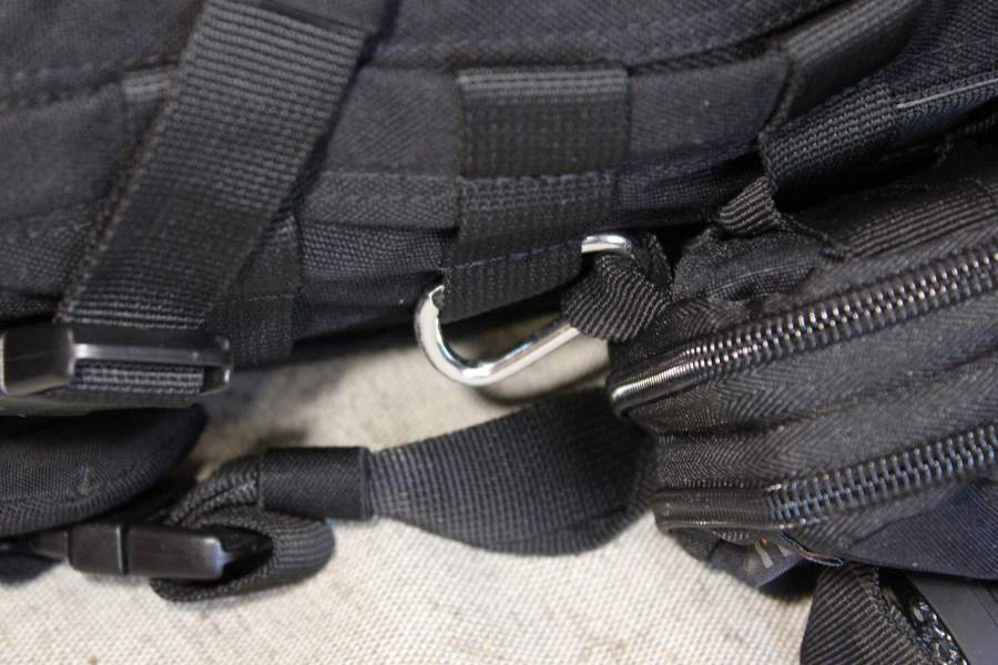

На рюкзаке держиться уверенно, не слитает! Есть отдельная петелька сверху, я ее использую как страховочную, прикрепляю у стропе Molle на рюкзаке. Хорошо что сделали ДВЕ лямки для крепления к рюкзаку или подвешивания на пояс. Чехол не болтается по сторонам.

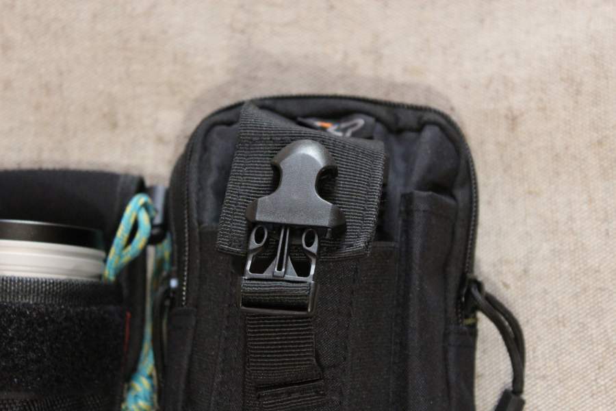

Ну и отдельной похвалы заслуживает фастекс застежки чехла для фонаря! Он пластиковый! Не липучка велкро (которую я три раза перешивал на чехле Leatherman), а нормальный фастекс!
Хотелось бы еще большей защиты фонаря- верхней крышкой, чтоб его закрывало со всех сторон. Но наверно за такой вариант и цена будет другой.

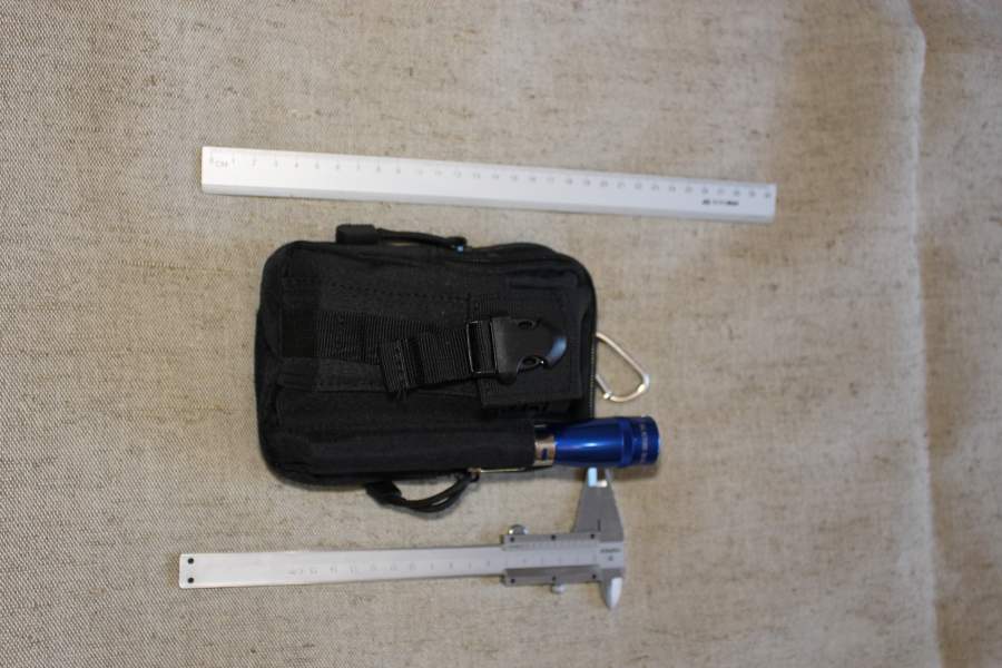

Два раздельных кармана, с маленькими карманчиками внутри. Можно нормально организовать пространство внутри органайзера. Например в один карман, можно положить телефон, засунув его в маленький карманчик и положить ключи и другие вещи- просто в карман. Телефон будет прикрыт тканью и не будет прямого контакта.
И плюс есть отсек или для одного аккумулятора 18650 или для фонарика на 1хАА. Я проверял этот “карманчик”, поместив в него MagLite 2-AA.
Короче производитель реально постарался с чехлом! Думаю отдельно такой подсумок стоит примерно 10$. У нас в оффлайне еще дороже. Ну и с карманчиком для фонарика такой не найти.
Плотный, качественно сшитый. (про качество сужу в сравнении с вещами фирмы Maxpedition, 5.11. Hazard4)

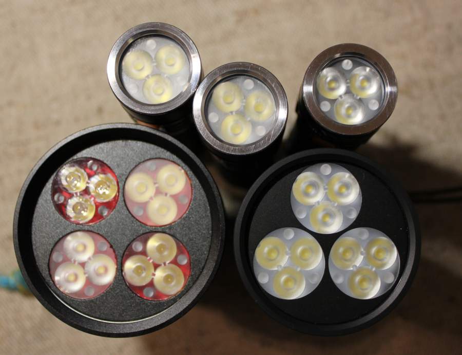

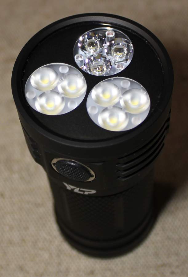

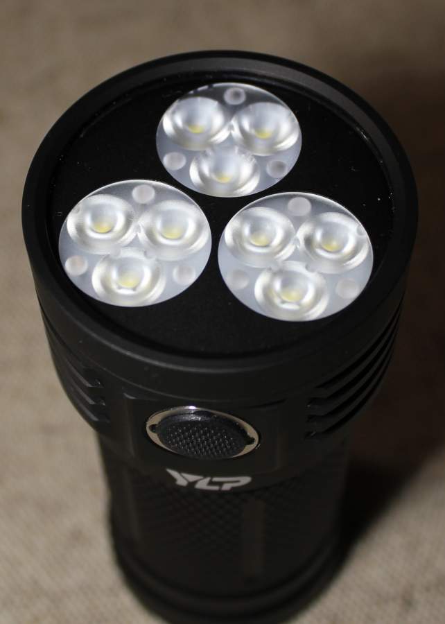

Ширину света можно настроить под себя, как и у всех триплофонариков. Это важный пункт!
Вы полностью выбираете как будет светить Ваш фонарик. Для меня это очень важно!!
И вариантов много. Можно ставить разные линзы. Я например хочу попробовать две средние линзы и одну широкую. Чтоб широкая засвечивала пространство рядом со мной, высвечивала ветки на уровне глаз а средние линзы светили в даль но не узко.
Фонари с отражателями не дают такой свободы. Даже если наклеить на стекло матовый скотч или одеть рассеивающую насадку. Был у меня ИглТак, насадка конечно решала, но было всего два варианта, или узкий свет или средней размытости.
Так что, фонарики с триплами/квдриплами это очень хорошо.

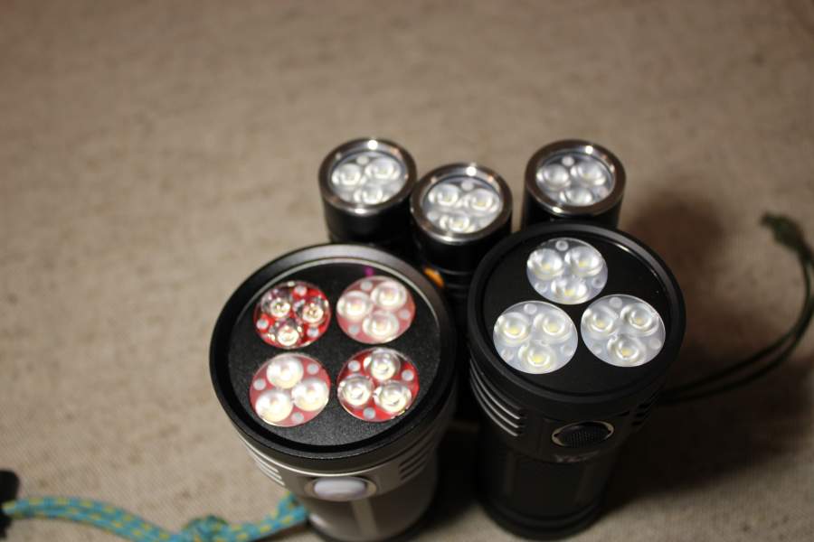

Светит как и все триплфонарики. В отличии от моего Метеора на Ничии, свет такой же теплый как и в G18. И мне нравиться больше. Яб хотел свет еще теплее. Но и такой свет полностью устраивает и радует глаза.
Постараюсь как нибудь сфотографировать свет трех одинаковых фонарей на разной оптике. Узкой, средней и широкой.

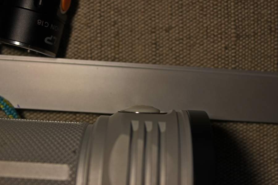

Кнопка наверно включиться если фонарь будет лежать в кармане и я чихну) Очень легко нажимается и легко нащупывается, так как нормально выпирает над корпусом.
Очень хорошо что ее прижимное кольцо можно выкрутить и даже можно заменить на более крупное, с бортиками как уже делают на форуме. Так кнопка уже не нажмется в кармане и не включиться. - Это хорошо! Но яб и с новым прижимным кольцом, на время транспортировки фонаря, все равно приоткручивал корпус.

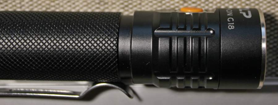

Но… Есть же G18, как по мне, там идеальная кнопка! В меру тугая, с хорошим кликом, средних размеров, с оранжевой накладкой, не сильно выпирает. Бери да ставь ее в G180.
Яб хотел что бы кнопка была как в G18. Даже не пришлось бы искать токаря, вытачивать это прижимное кольцо… Плюс с оранжевой накладкой легче найти кнопку. В такой фонарь проситься кнопка с подсветкой, с постоянно подсветкой, даже когда фонарь в режиме ожидания. Но чего нет, того нет...Сейчас ищу токаря, написал нескольким, жду ответа.

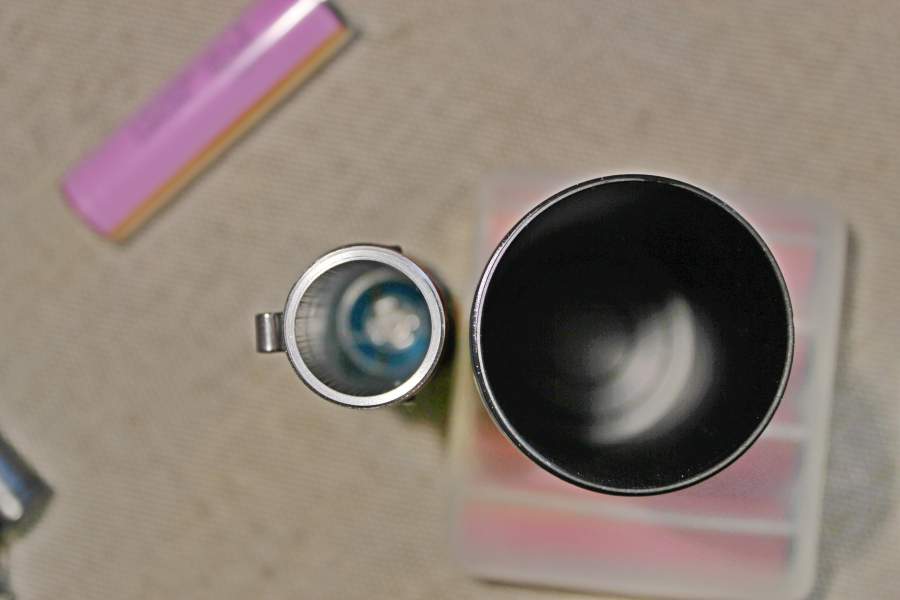

Ооочень легкий! Сам стакан весит- 38 ГРАММ! А стакан Метеора весит- 164.5 ГРАММА! Он очень тонкий. Я ожидал хотя бы такой толщины как в G18. Тогда другой вопрос: почему нельзя сделать корпус G18 такой же толщины? Вроде G18 не тактик, зачем ему такой массивный корпус?
То, что так облегчили конструкцию- думаю это плюс. Да, как сильно поисковый фонарь на 10 000лм G180 не подойдет, а во светить на 800лм- 5.5 часов, думаю осилит без проблем. Ну и на 2000лм будет светить нормально. Вот 3200лм не знаю… Буду летом тестировать.
Всеми “яркими” фонарями что у меня были, в турбо режиме светил не долго. Только несколько раз светил почти в турбо и долго. Это редкие случаи, но и такое бывало. Так что я за хорошую реализацию термоконтроля+ теплоотводящей головы. (когда светил Метеором, прогревался даже его массивный батарейный отсек)

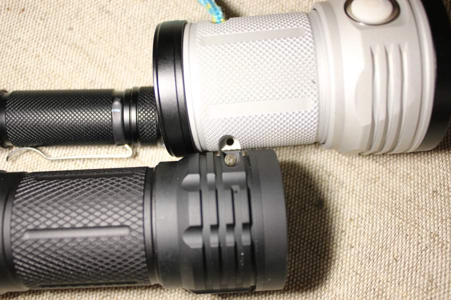

Накатка:

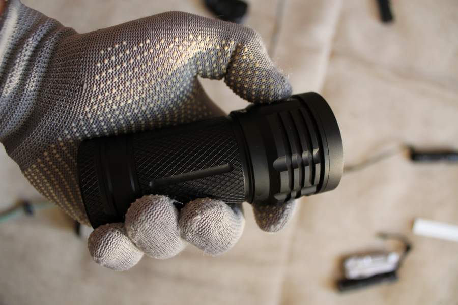

Она есть и она нормальная. Не такая злая как в Метеоре, но нормальная.
Фонарем удобно пользоваться в разных перчатках, толстых, обычных и тонких. Если некоторые фонари (кастомный Шадов и MecArmy PT26) просто вылетали у меня с рук, когда я был в перчатках, то G180 держу уверенно. И даже пока не повесил на него страховочный шнурок, который вешаю почти на все свои фонари.
Вчера крутил его в руках часа 4. В обычных перчатках. Ни разу не выпал.

Мне все равно, в фонаре будет кассета или такой блок как в Метеоре. Хотя с кассеты намного дольше извлекать аккумуляторы, чтоб поставить их на зарядку или просто заменить. Но, что в лоб, что полбу. Все равно откручивать фонарь, что то, то тот. Вот если бы былаааа встроенная зарядка…. :-)

Сейчас я установил две линзы- 10508(средние) и одну 10509(широкую). Лично для меня, свет получился просто идеальным. Вот прям совсем совсем!!

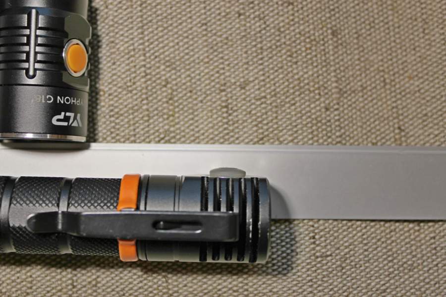

И клипсу. Фонарь все же компактный, я его часто ношу в кармане, а подвешивать его на карман, было бы еще удобней.
Что бы изменил? Только кнопку, хотел бы от G18. По режимам устраивает, по свету тоже. Плюс Я заменил линзы, что делается очень легко и выбрал нужный свет - именно для себя, конечно же он мне нравится.

Это не манкер с его большой треугольной головой
Ну и MK34 нельзя сравнивать с G180. Одна тушка MK34 по себестоимости перекрывает несколько G180. Так сказать разные бюджеты у этих фонарей.
Лично я, выбираю фонарь не по бюджету. Сейчас цена зависит от жадности. Да и фонарь за 200$, не факт что будет продуманным и удобным.
