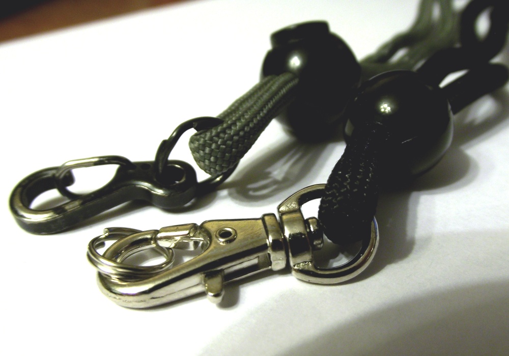

запасные колечки, и темляк.
При первом взгляде на темляк показалось, что встретил старого знакомого. Темляк очень сильно напоминал
своего американского родственника от фонаря Surefire. При подробном знакомстве оказалось, что сходство
есть, но родственных связей не наблюдается.
Китайский племянник, был лишен одного ползунка с фиксацией и снабжен более неправильным на мой взгляд карабином.
Хотя ради очистки совести скажу, темляк хороший. ЛУчше многих других.

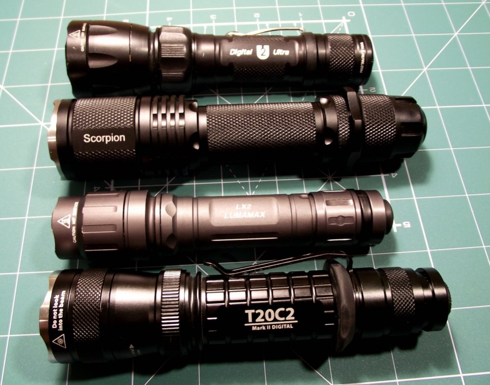

Извлекаем сам фонарик.
Ого.
А ребено... то есть фонарик весьма крупный, и имеет совсем не детские массо-габаритные характеристики.
Длинна 167,5 мм.
Диаметр головы 35мм.,
Диаметр несъемного грип-упора 37мм.
Фонарь можно отнести к классу среднегабаритных. Он еще не дорос до размеров Catapult, но уже не EDC.
Хотя как знать, тому кто придерживается принципа "мы своих не меняем привычек, вдалеке от родимых домов,
в рюкзаке моем сало и спички, и Тургенева восемь томов" - ношение такой крохотной безделицы будет в радость.

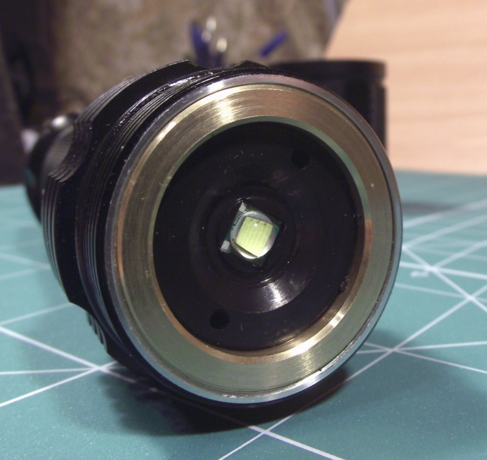

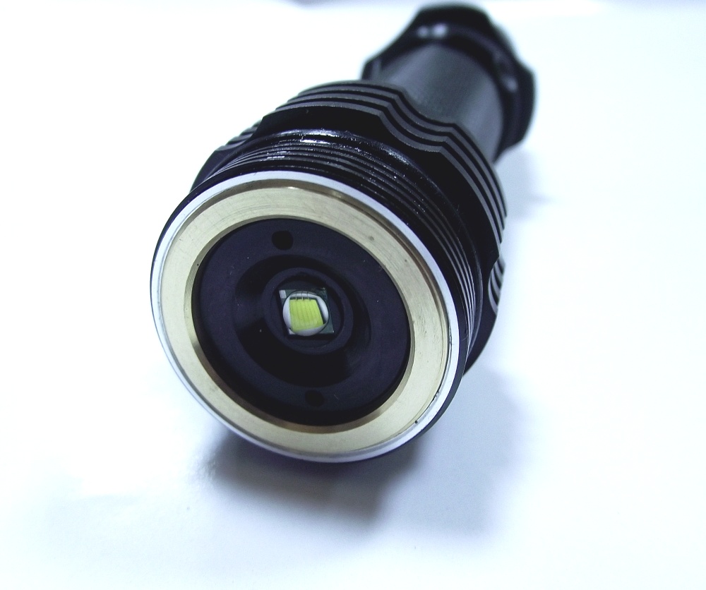

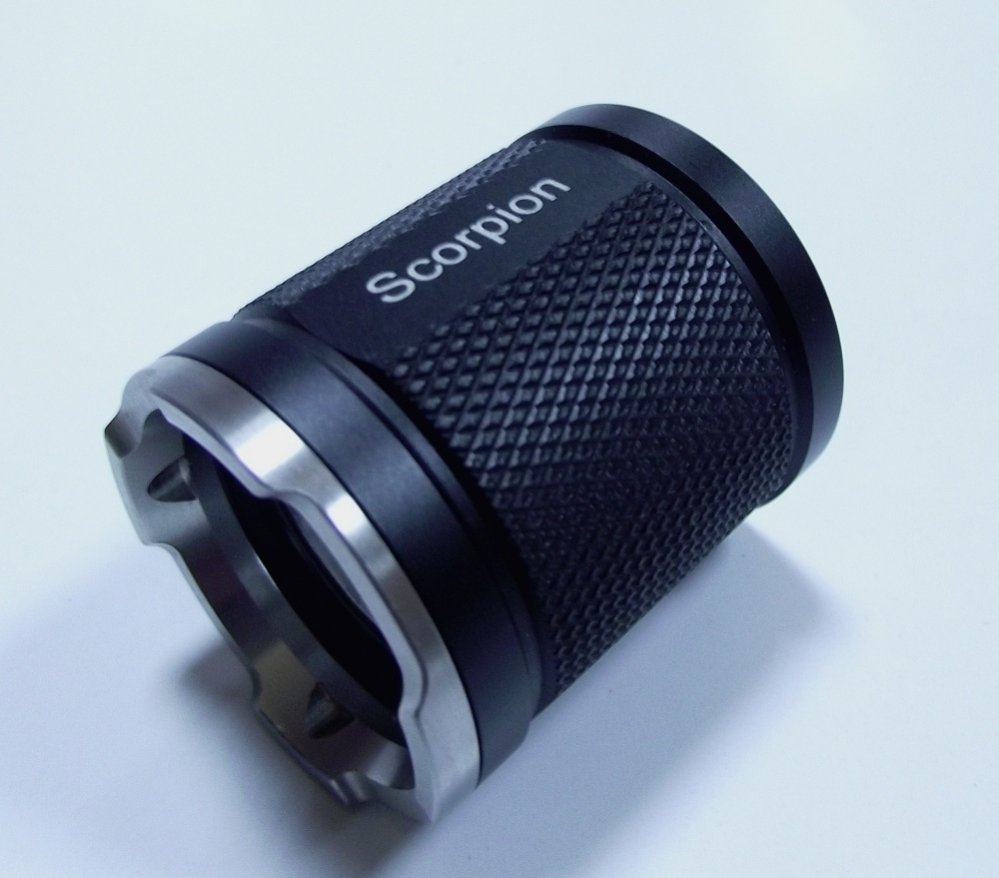

Голова у Scorpion-а, съемная. Сделана она по натоптанной ThruNite дороге, и несет ту же функцию, что и в Catapult.
Откручивая голову вы, снимаете лишь рефлектор, светодиод остается на тушке. Это своего рода "лего", позволяет поиграться
с наворачиванием, разнообразных голов. Известно, что для Scorpion планируется выпускать, как минимум еще одну голову,
большего диаметра. Это конечно не классическое Шурфайровское лего, но ничего лучшего исходя из конструкции фонаря,
придумать невозможно. У нас в любом случае остается неизменная магнитная кнопка и корпус с датчиками Холла.

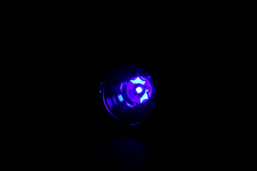

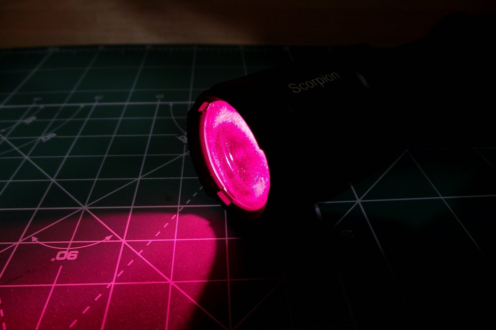

Я не зря сказал про съемный безель. Счастливые владельцы EagleTac T20C2MKII имеют возможность накручивать светофильтры.
от своих фонарей на Scorpion. Хотя внутренние резьбовые диаметры безелей разные, у Scorpion чуть больше - 31.8 мм. против 31.4мм.
у T20, фильтры достаточно крепко держатся.

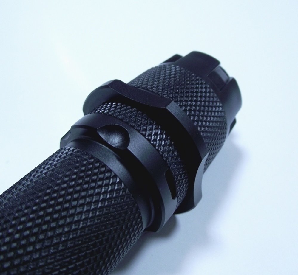

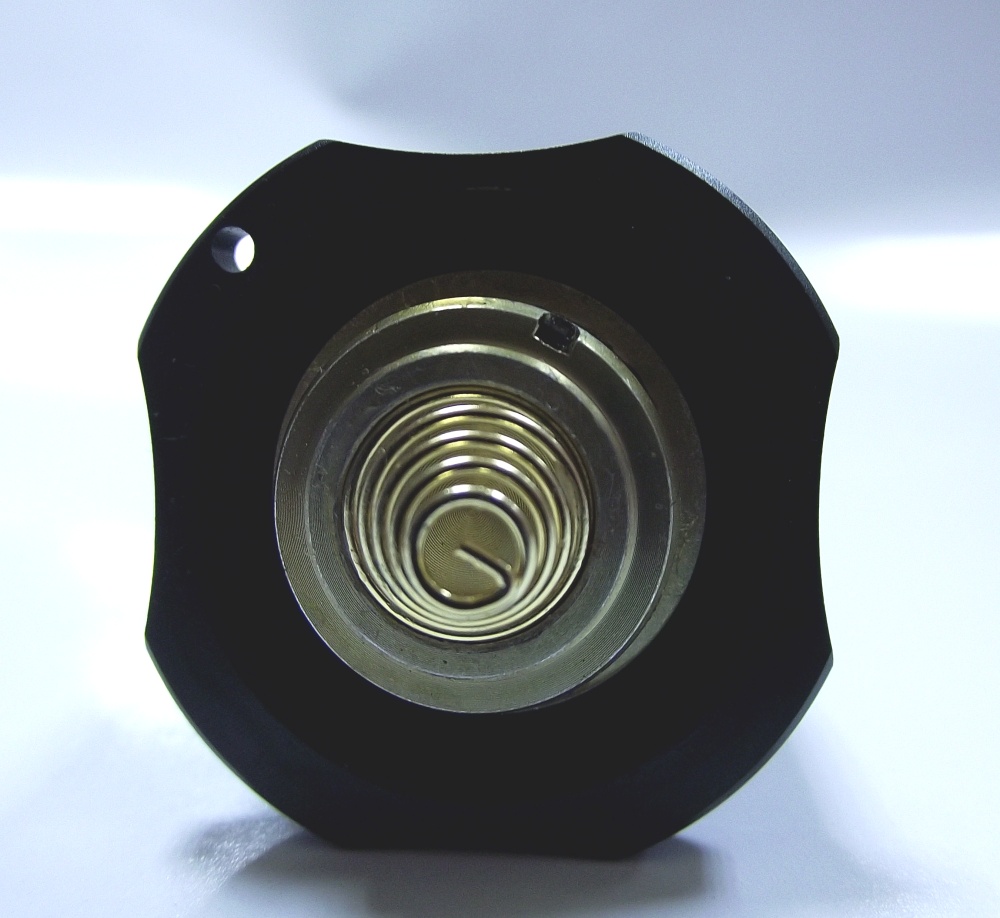

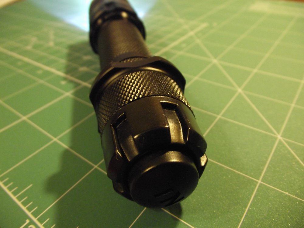

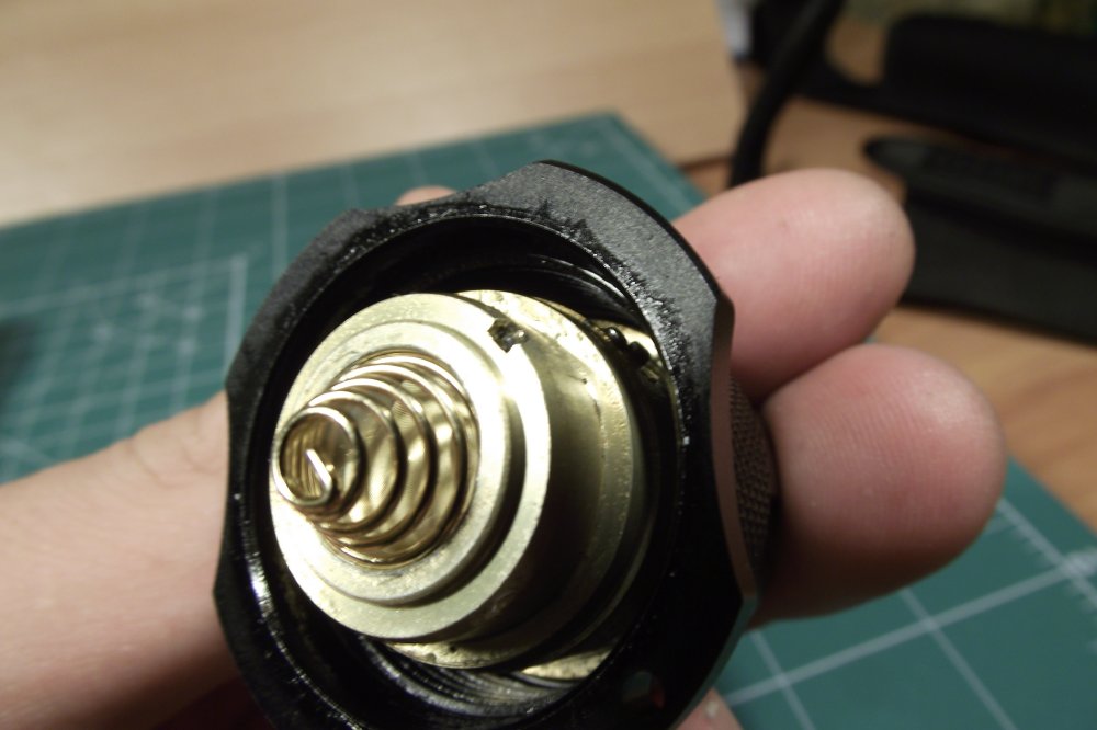

Кнопка выполнена заодно с грип-упором, имеет подвижное пластиковое управляющее кольцо с фиксацией режимов. И пластиковую кнопку включения.
Основная задча пользователся, научиться правильно закручивать металлическую часть копки с грип-упором, сориентировав
паз в тушке фонаря и ответную часть со штифтом на кнопке. Это достаточно просто сделать, главное не применять черезмерных
физических усилий. Я отворачивал и заворачивал кнопку несколько раз в полной темноте, никаких неудобств мне это не доставляло.
Про это написано в инструкции, которую надо не полениться и прочитать.

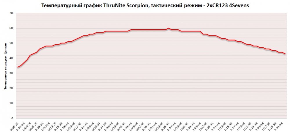

На корпусе выполнены четыре массивных ребра, которые очень хорошо способствуют теплоотводу. Во время всех моих издевательств,
фонарь нагревался до 60 градусов цельсия и хорошо отводил тепло. Также присутствуют подпальцевые упоры, ближе к голове, и на
задней части, перед колесиком контрящим клипсу. При снятой голове, видно латунную втулку и пластиковую
которая центрирует светодиод. Накатка на корпусе цепкая, хорошая. Вообще в классическом понимании технологии металлобработки,
у фонаря все хорошо. Он весь ровный и справный. Хоть сейчас в музей.

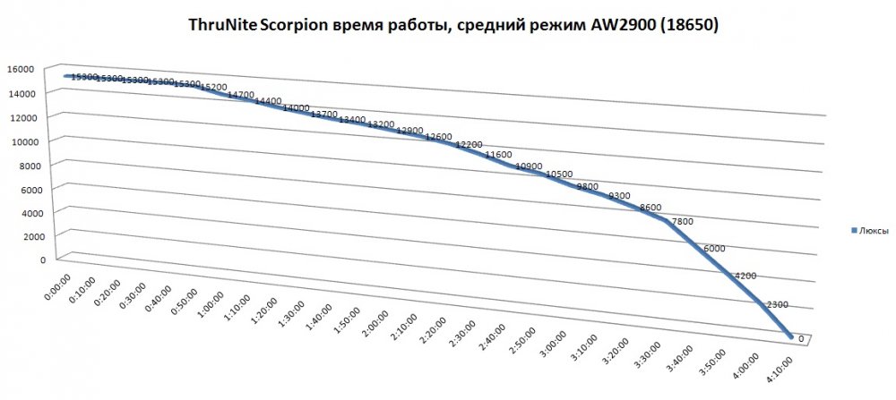

Часть вторая. Электрическо-бимшотная.

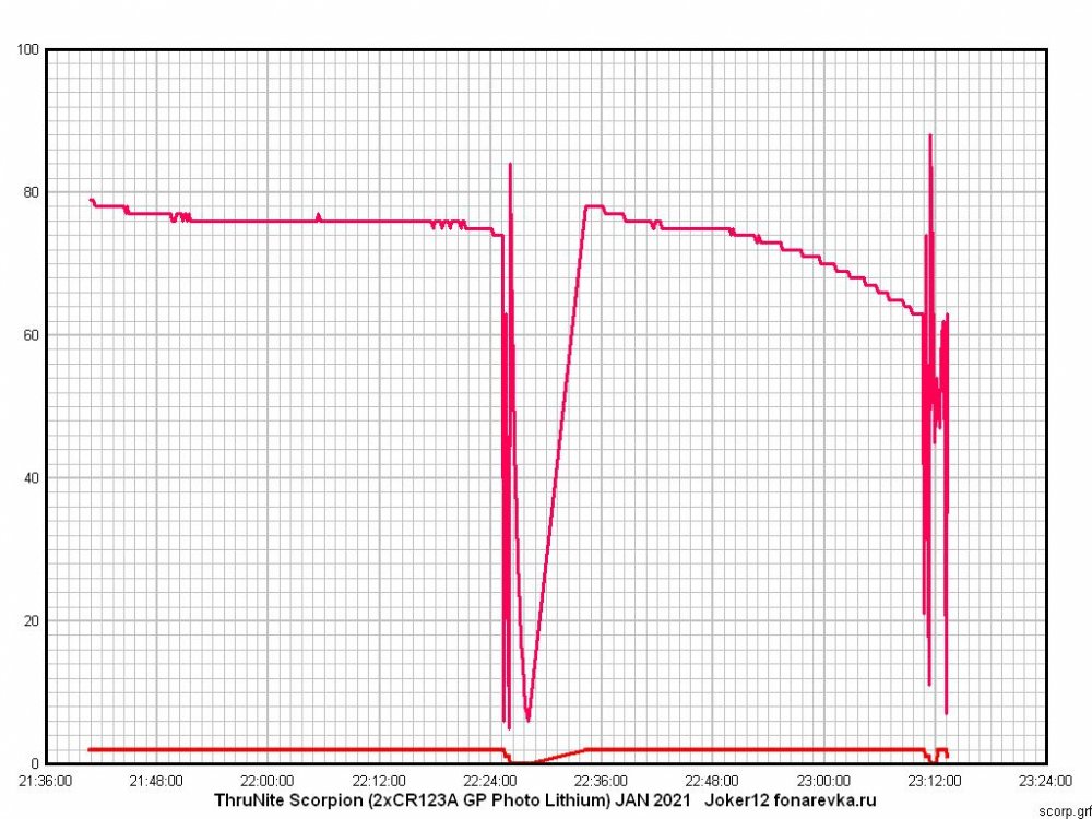

Первый фонарь, который был у меня, видимо относился к предсерийным образцам.
Первая большая странность, которая несколько насторожила меня, было отключение фонаря при работе на 2xСR123 GP.
Это был первый фонарь который позволил себе такое кощунственное ко мне отношение, для справки мой постоянно носимый
EDC EagleTac P20C2MKII, такого себе не позволял. Хотя питается теми же батарейками и светит в турборежиме, сколько душенька
пожелает.

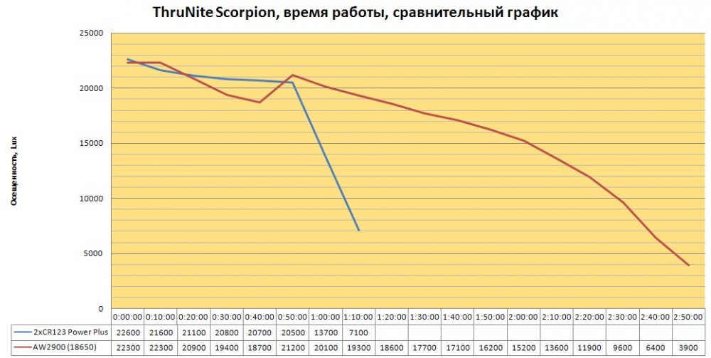

Первый график вышел до того красивый с такими буграми и ямами, что я схватился за голову.
Это было похоже на что угодно, но
только не на стабилизацию. Мы же помним, что в руководстве фонаря написано - "цифровая регулировка тока, яркость остается постоянной
при разряде батарей".

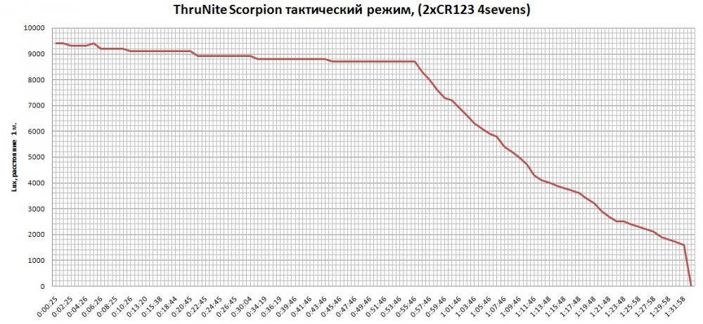

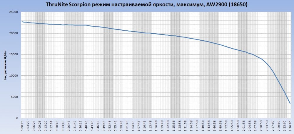

Получив новый уже серийный образец, провел все замеры заново.
Результаты сведены в таблицы.
Стабилизация таки есть.
Исходные данные, в XLS, ВАХ с лабораторного блока, ВАХ реальный с 2хCR123, и прочие интересные штуки. Для сильно любознательных.

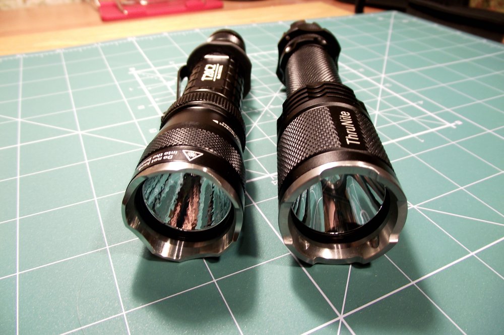

Так как Скорпион имеет достаточно широкий хотспот, возник вопрос, что же подобрать для сравнения ?
Для сравнения я выбрал Surefire Ultra, Surefire LX2, EagleTac T20C2MKII и EagleTac P20C2MKII.
Шурфайр Ультра в этом ряду смотрится лишним, этот легендарный фонарь уже немного устарел по общему выходу света,
но вместе с тем у него тоже есть пластиковое управляющее кольцо, он где-то рядом по общим габаритным размерам,
при этом старичок (или старушка) обладает феноменальным временем работы.
На самом деле реальную конкуренцию Scorpion составляют на мой взгляд наиболее близкие по характеристикам фонари, это Lumintop TD 15 Terminator и EagleTac T20C2. Первый в силу похожих богатырских габаритов и наличия XML, у второго в активе
очень хороший свет на родном XPG + большое количество сменных дропинов в том, числе на ХML. Ниже представлены бимшоты, где список фонарей для сравнения немного расширился.

Я в скорпионе тоже на глаз не замечаю мерцания светодиода. А вот фотоаппарат улавливает
