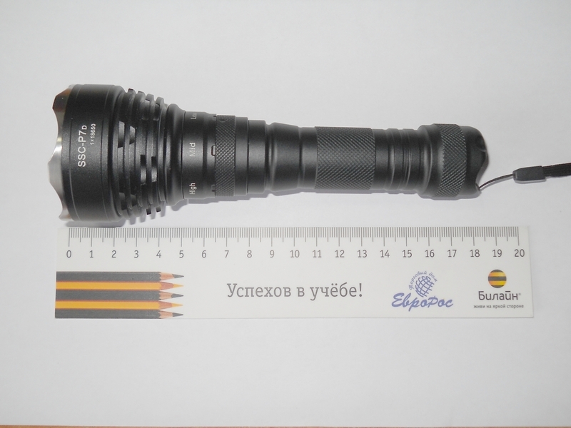

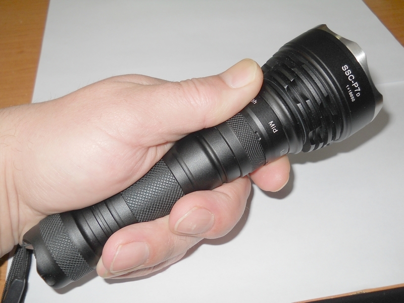

Попробую написать свой первый обзор фонаря.
Фонарь UltraFire UF-860L , пришел в «пупырчатом» целлофановом пакете. Первое впечатление : ого, солидный фонарь, тяжёлый-взвесил-300гр показал китайский дигитальный безмен. Купил я его из-за магнитного кольцевого переключателя и 3-х режимов - мне не нравятся всякие стробы/мигалки.
Управление фонарём осуществляется с помощью кнопки (обратный клик) в хвосте и как было уже сказано, магнитного кольца выбора режима возле головы. При обычном хвате большой палец ложится не на управляющее кольцо, а на утолщение ближе к голове - таким образом, случайно повернуть его затруднительно. Этакая защита от случайного переключения.

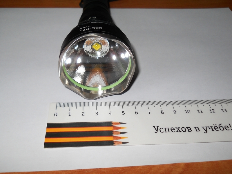

Под стеклом находится резиновое светящееся кольцо. Противоскаточных нарезов нет - фонарь легко катается по поверхности.

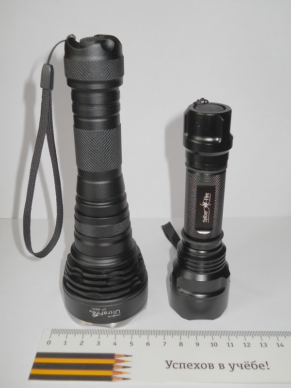

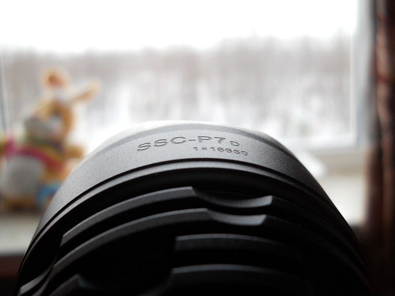

Надписи сделаны с помощью лазерной гравировки и краски. Корпус анодирован , матовый, чёрный, класс анодирования я определить не могу. Для сравнения размеров сделал фото рядом со SpiderFire ( народным веломанским на SSCP7).
Со стороны положительного контакта аккумулятора имеется мех. защита от переполюсовки. Включил, попереключал режимы. Кольцо ходит с небольшим «песком» , в районе мощностных отметок фиксируется с лёгким щелчком. При нахождении индикаторной метки селектора между ними фонарь гаснет. В среднем и минимальном режиме присутствует заметное глазу мерцание (махал фонарём , глядя сбоку на отражатель).
Световое пятно представляет собой широкую засветку с довольно-таки резким переходом в спот (как эта часть называется посмотрел в глоссарии). В центре небольшой « провал». При приближении фонаря к стене на 20-25 см « провал» явно выражается в тёмный крест-результат работы 4-х кристаллов диода. Может, при применении диода с «мутной» линзой этот эффект был бы менее заметен.

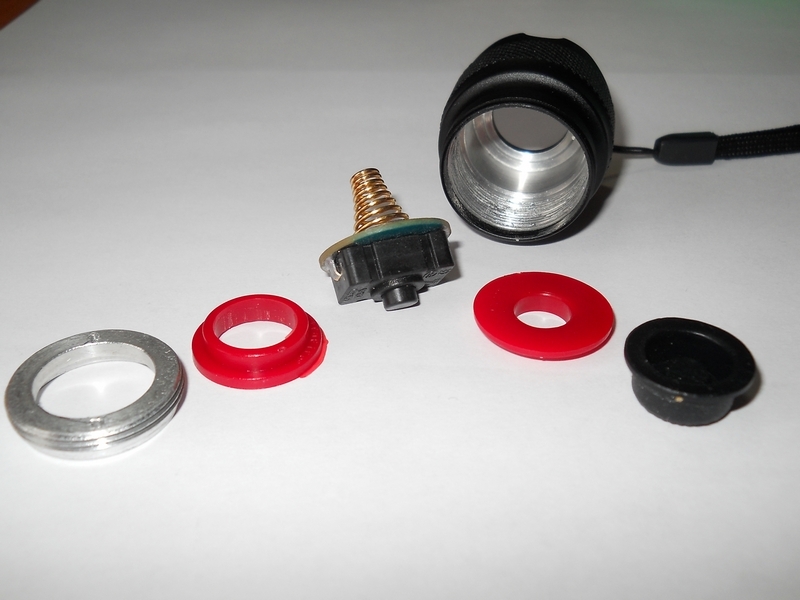

Что там внутри:

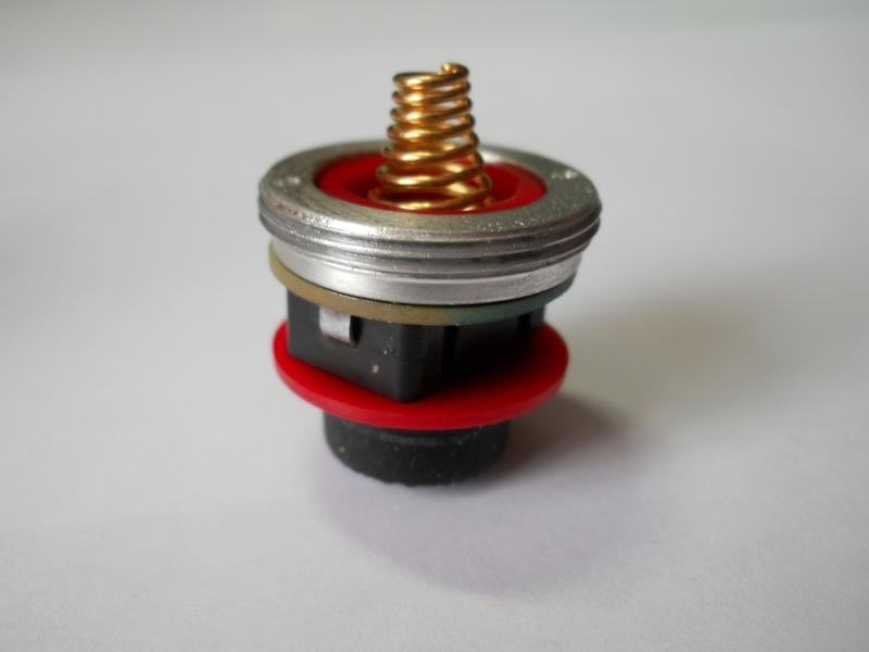

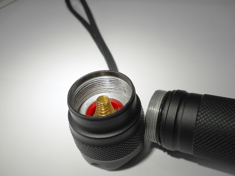

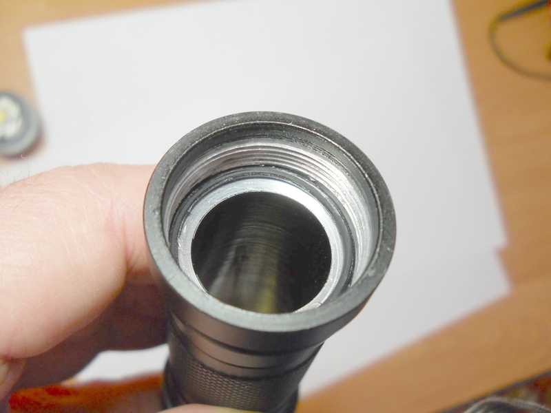

Кнопка и её корпус. Резьба не очень высокого качества, как говорят, «неполная».

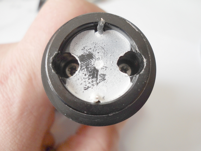

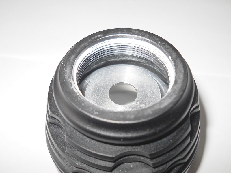

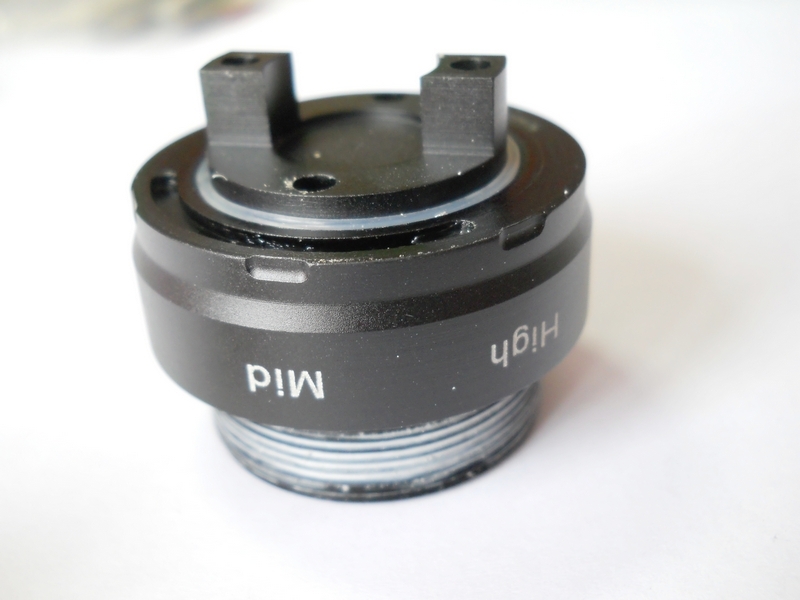

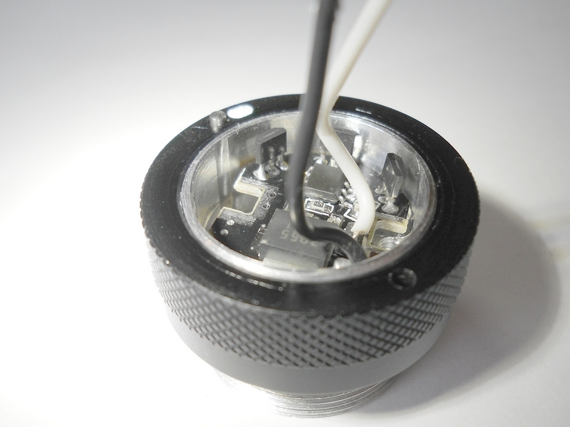

Откручиваем голову - на резьбе остатки термопасты. Напоминает слегка засохшую зубную пасту. В основании резьбы на батарейном блоке - уплотнительное кольцо. Сама голова довольно солидна: 3-4мм-й алюминий и вес 100гр. Солидный запас теплоёмкости. Диод установлен ровно, приклеен термоклеем . По краям от установочного места имеются глухие отверстия, глубиной 10-15мм*, на дне - головки винтов, соединяющие эту часть коммутационного блока с другой, которая является держателем драйвера и контактной площадки.
  • Прим.* 10-15мм-это также толщина массива металла под светодиодом на «старе» . Это и объясняет эффект «теплового аккумулятора»

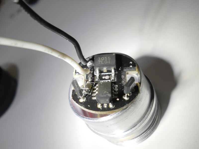

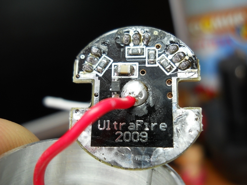

Ну и, собственно, сам драйвер, с датчиками( Холла?). Белое пятно на кольце селектора-клей, закрывающий отверстие с установленным магнитом. Рядом- штифт, ограничивающий ход кольца. В кольце есть отверстие с установленными пружиной и шариком, которые и фиксируют селектор в выбранных положениях.
