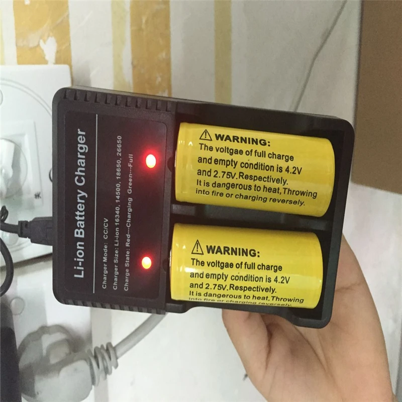

Вобщем темы по 32650 не было поэтому лучше всё собирать в одном месте а не разбрасываться. Первое с чем сталкиваешься при обсуждениях с народом да и на практике мол 32е никуда толком не лезут. И действительно: вот простой пример заказал как-то с год назад зарядку XTAR VC2 там написано 32е мол по размеру подходят но не указано, что при ширине самой зарядки 66мм одновременно два 32х туда не лезут только один, а вот XTAR SV2 уже шириной 74мм и туда нормально становятся 2 32х. Интересно какие зарядки помимо XTAR SV2 могут заряжать пару 32х как LiFePO4 так и Li-Ion? Если нужен только Li-Ion то выбор куда больше и на 1 и на 2 и на 3 и т.д.
Но аналогично чтобы одновременно влазили 2шт 32х либо ширина должна быть не менее ~75мм как тут:
либо должны быть открытые края:

Интересно какие зарядки помимо XTAR SV2 могут заряжать пару как LiFePO4 так и Li-Ion?
2*Lii-100

А кстати в Lii-100 32е то лезут? Там указаны максимум 26е:
и ни в Lii-260 ни в Lii-300 пара 32х не влезет т.к. их ширина 65мм и 68мм.
Как вариант, можно взять две однослотовых зарядки, например OPUS BT-C100. В деньгах потери незаметны, а вот по функциональности, явный выигрыш.

Нда он шириной 41.5мм и ёмкость определяет, что особо актуально для Li-Ion, которые через пару лет могут потерять очень прилично и это даст понимание что пора заказывать новые Li-Ion или переходить на более долговечные LiFePO4. Ни XTAR SV2 ни Lii-100(если туда 32е вообще лезут т.к. ширина Lii-100 37мм) ёмкость не определяют...

Кстати из XTAR WP2H хоть ширина и не большая но бока открытые:
поэтому возможно, что пару 32х заряжать можно как Li-Ion так и LiFePO4...
в XTAR SV2 то пара 32х лезет точно:
[Исправлено: dmitry32650, 22.07.2017 в 20:07]

Вобщем пока получается два путных варианта XTAR SV2 на 2шт и OPUS BT-C100 на 1 шт, последний вполне нормально тестирует ёмкость 32х - результаты совпадают с тестами ёмкости на Imax. Обе зарядки не греются т.к. трансформатор с 220 находится вне корпуса зарядки...

Нда, при ширине 82,5мм и расстоянием между контактами слотов 39мм Miboxer C2-4000 получается самый широкий - под 32е "D" места более чем достаточно:
т.е. в новинках допёрли, что глупо поддерживать LiFePO4 не поддерживая самые ёмкие среди LiFePO4 32е...
При цене в 14$ он ещё и ёмкость определяет, с прочими характеристиками...
