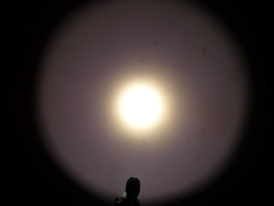

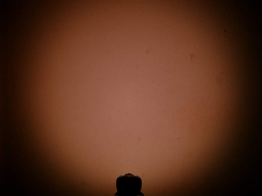

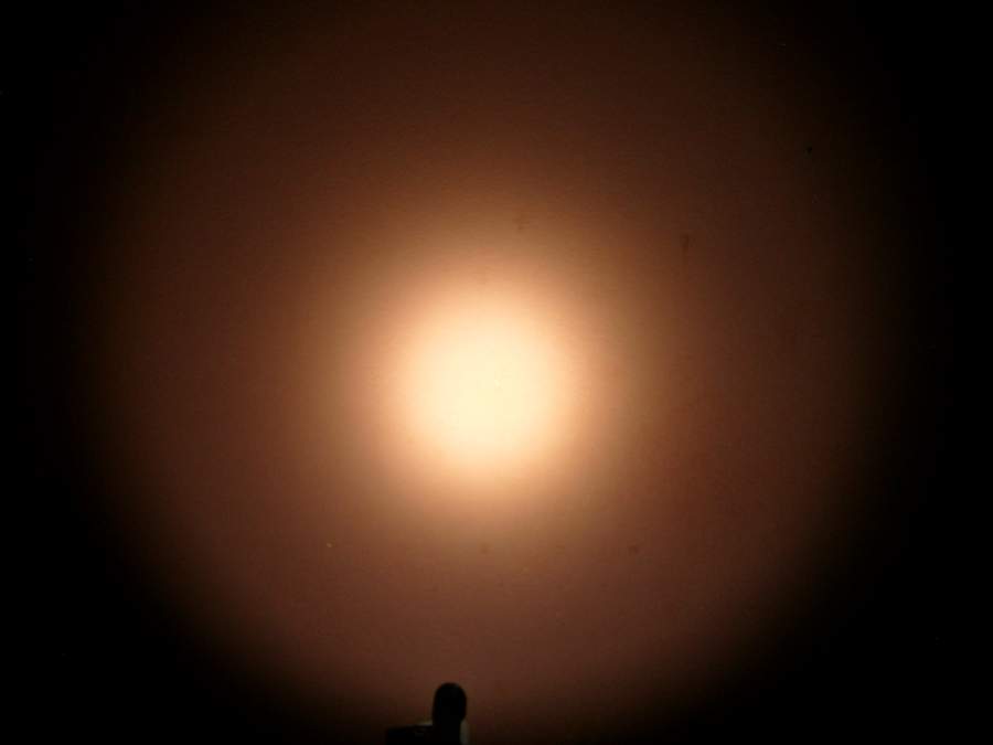

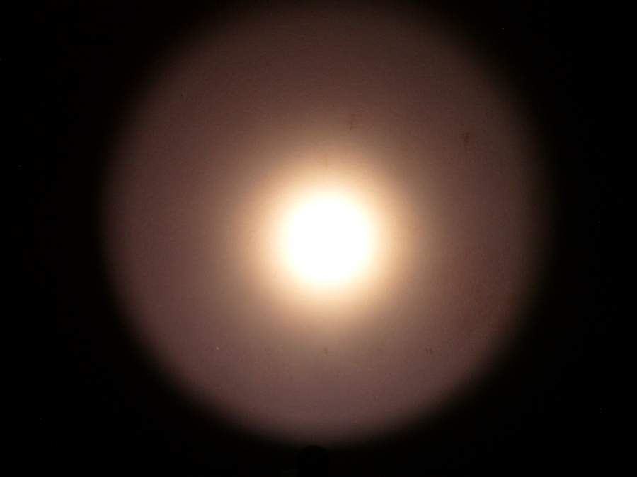

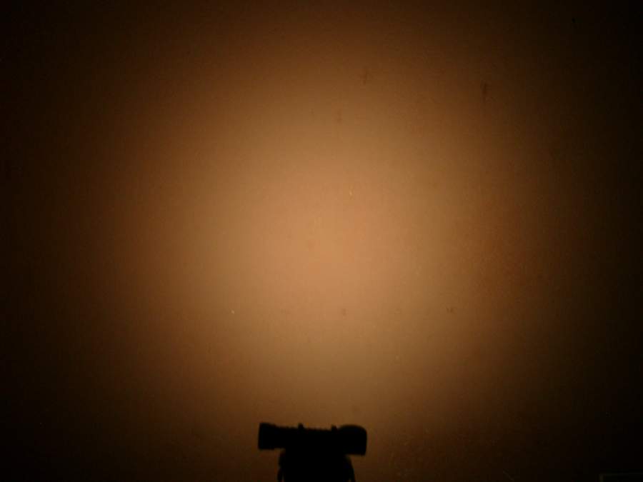

Сегодняшний мой обзор будет посвящен налобному фонарю Яркий Луч Falcon FH5.
Фонарь был предоставлен на обзор производителем. Я весьма признателен компании Яркий Луч за возможность ознакомиться с весьма своеобразным, но крайне интересным продуктом фонарестроения. Для полноты картины перед прочтением данного материала, можете ознакомиться с обзорами РАЗ и ДВА Под спойлером необязательное введение-отступление Итак, герой обзора поставляется в нарядной коробке из плотного картона, выполненной в советском псевдо-экспортном стиле (ну это когда надписи на основных видимых поверхностях сделаны на английском, и только на обратной стороне можно увидеть краткое описание сабжа на русском языке). В коробке обнаруживается собственно фонарь с надетым наголовным креплением, инструкция (хотя, судя по размерам, скорее шпаргалка) и пару пакетиков селикагеля. С чем бы тебя сравнить, дружочек?.. С этим? Может быть с этим... ... или с ЭТИМ? ![]() Внешний вид. Фонарь представляет собой моноблок с оптической системой белого светодиода в центре и расположенными по бокам окошками красных светодиодов. Налобник полностью изготовлен из пластика. Единственной металлической деталью (анодированный алюминий) является безель или, если быть более точным, оправка оптической линзы. Из-за чего возникла необходимость делать этот элемент из металла – вопрос интересный, поскольку в отведении тепла он не участвует и серьезных нагрузок не несет. Регулирование фокусировки осуществляется поворотом безеля. Это весьма грамотное и удобное решение, позволяющее менять фокусировку одной рукой не придерживая корпус второй. Безель поворачивается на 1/4 оборота и выдвигается примерно на 7 мм. Ход плавный и в меру тугой. Вид оптики с широкой фокусировкой И на узком фокусе Кнопки включения расположены в верхней части фонаря. Они чуть выступают над корпусом, достаточно большие и приятные на ощупь, но нажатие чрезвычайно мягкое. Поскольку в фонаре не предусмотрена ни электронная блокировка, ни механическая защита от включения, то жалоб на внезапно разряженный во время транспортировки фонарь может возникнуть немало. Налобное крепление вполне стандартное для подобных фонарей: пластиковая пластина и эластичные ремешки с логотипом компании и соответствующей фурнитурой. Логотип обладает магическими светонакопительными свойствами. Верхняя резинка съёмная, но учитывая массу и развесовку фонаря снимать его сходу я бы не торопился. Качество крепления неплохое, но не более. Напоминает оное у скилханта. До зебровского и фениксовского не дотягивает однозначно. Пластиковые элементы кажутся непропорционально большими. Фонарь имеет 3 фиксированных положения наклона с углами приблизительно в 20, 40 и 60 град. Прочность этого узла вполне достаточная для бытовых условий, но явно не рассчитана на хардкор. После налобников типа Zebralight нужно привыкать к отличному от привычного способу ношения этого фонаря на голове. Поскольку корпус фонаря достаточно сильно выступает вперед, то при наклоне он попадает в поле зрения. Поэтому размещать его нужно выше середины лба и чтобы оголовье шло внизу затылка. В таком варианте фонарь достаточно неплохо сидит на голове и масса не так сильно ощущается. Питание фонаря осуществляется от двух элементов типа АА. Для открывания батарейного отсека нужно отжать фиксирующую скобку на корпусе фонаря и потянуть за крышку. Почему я это так подробно описываю? Потому что крышка находится заподлицо с корпусом и из-за отсутствия в корпусе выемок под пальцы или же выступов на крышке, процесс доступа к бат.отсеку становится квестом даже в комнатных условиях. Не то чтобы это прям неудобно-неудобно, просто не продумано. Можно представить, каково будет открывать эту крышку "в реале" мокрыми руками или на морозе, или в темноте в состоянии усталости… Обидно, что виденные мною фонари за 2-3 бакса продуманнее в этом плане. Нелишне будет отметить, что батарейная крышка имеет уплотнительную силиконовую резинку по контуру. Материал контактных пластин похож на никелированную латунь. Аккумуляторы типа Eneloop входят туговато. Достаются с заметным усилием. С солевыми батарейками такой проблемы нет. Теперь переместимся в палату мер и весов. Масса пустого фонаря с поперечной резинкой составляет 106г; Без резинки (здесь и далее): пустой - 87.5г, с двумя Eneloop 2450 мАч – 147г, с двумя Eneloop 2000мАч – 138г, с двумя солевыми батарейками – 105, хотя расценивать последние как серьезное питание я бы не стал))). Для сравнения Zebralight H600 MkII вместе с крепление весит 70г пустая и 119г с аккумулятором соответственно, имея при этом как минимум двукратный перевес по рантайму в сопоставимых режимах. Внутреннее устройство Разобрался фонарь совершенно спонтанно . Единственный инструмент, который для этого требуется – это Torx Т5. После выкручивания 4 саморезов, фонарь разделяется на две части. Как видно, корпус выполнен из достаточно толстого пластика, причем неплохого по качеству: в меру жесткого, в меру эластичного. И сразу не могу не отметить, пожалуй, самое слабое место в плане влагостойкости – кнопки. Накладки вставляются в вырезы корпуса безо всякого усилия. Они не болтаются, но сама конструкция такова, что риск протекания здесь весьма высок. Безель с оптикой я не разбирал, но то, что там имеется уплотнительное кольцо – это вне сомнений. Весьма интересен конструктив второй половинки. Вот так она выглядит в сборе. Впервые вижу, чтобы между двумя частями фонаря были прокладки в виде силиконовых колечек, надеваемых на саморезы при сборке. Монтаж на плате выполнен аккуратно, как и положено нормальному заводскому продукту. Дальнейшая разборка вызывает несомненный интерес у человека, который ранее с такой конструкцией фонарей не сталкивался. Светодиод на медной подложке прижимается к "столбику" алюминиевого радиатора сложной формы. Основная его часть находится между платой и пластиком батблока, частично выходя внутрь для передачи отведенного от светодиода тепла на элементы питания. Для этого в пластике имеются 4 "окна". Прямоугольники со знаками полярности и есть этот самый радиатор. На стороне радиатора, обращенной к печатной плате, имеются небольшие ножки-приливы, контактирующие с платой в строго отведенных местах (прямоугольники, обведенные белым). Таким образом радиатор изолирован от платы. Радиатор крупно Идея отвода тепла на элементы питания весьма грамотная, учитывая достаточно высокую яркость диода в пластиковом корпусе. И, надо признать, это работает. За несколько минут в максимальном режиме аккумуляторы нагреваются, а площадки радиатора под ними горячеватые. Зимой это может оказаться весьма полезным для разогрева источников питания. При эксплуатации в жару, полагаю, критических проблем это не создаст. Кроме того, токовые замеры указывают на наличие в фонаре защиты от перегрева. Режимы заявлены следующие: Белый свет: мунлайт 2 лм, 25 лм, 80 лм и 300 лм с плавным снижением до 150 лм. Также в фонаре установлена пара красных светодиодов, для которых предусмотрен один режим. В общем, весьма неплохой набор режимов, учитывая конструкцию и питание. Вот только очень огорчает режим в 300 лм с невозможностью прямого доступа к 150 лм. Ох уж эти забавные маркетологи… "Вентиляторный тест" не выявил ШИМ ни в одном режиме. Управление фонарем весьма взрослое и продуманное. Включения основного светодиода осуществляется коротким нажатием на белую кнопку. Фонарь включится в запомненном режиме. Последующая смена режимов (перемотка по кругу) осуществляется удержанием белой кнопки. Включение мин. режима из выключенного состояния - удержание белой кнопки. Включение в режиме красного света - короткое нажатие на красную кнопку. Включение в режиме moonlight осуществляется удержанием красной кнопки. Для смены красного и белого света на включенном фонаре – нажать и удерживать соответствующую кнопку. Выключение фонаря – короткое нажатие на любую кнопку. Кроме этого в фонаре предусмотрена возможность выключить память режимов, в этом случае фонарь коротким нажатием будет включаться со среднего режима. Для активации/деактивации памяти на выключенном фонаре необходимо нажать и удерживать красную кнопку в течение 10 секунд. Одиночное мигание сигнализирует о выключении памяти, двойное - о включении. Важным моментом, о котором не сказано в инструкции является то, каждый раз после извлечения и установки элементов питания фонарь включится в режиме "с памятью" со стартом с максимального. В фонаре присутствует индикация разряда. Под накладкой белой кнопки загорается красный светодиод. При дальнейшем разряде диод начинает мигать. Правда, увидеть это на включенном фонаре вряд ли возможно. Токовые замеры Замеры производились на аккумуляторах Sanyo Eneloop 2400 мАч. Ток в режиме покоя 55 мкА с кратковременными провалами до 42 мкА. Ток в режиме красного света - 50 мА; Мунлайт - 30 мА; Минимальный - 90 мА на заряженном и 70 мА на разряженном (загорается диод индикации разряда); Средний - 370 мА с постепенным падением до 230 мА. Как видно, стабилизации в фонаре нет ![]() При включении в максимально режиме (на заряженных аккумуляторах) фонарь "стартует" с 2.7 А. Ток держится порядка 45 сек, после чего начинает падать до 2 А через полторы минуты и до 1.5 А через 2 мин. К концу 3-й минуты с момента включения ток стабилизируется на величине ок. 1 А. Дальше - больше! При повторном включении в макс. режиме падение тока происходит существенно быстрее (до 2 А через 20-30 сек), что намекает на присутствие термоконтроля. Возможно, он реализован не самым продвинутым образом (скорее всего на изменение температуры "дистанционно" реагирует терморезистор на плате), но его наличие не может не радовать. ![]() Впечатления от света В качестве белого светодиода применен Cree XP-G2 с весьма приятным для глаза оттенком с цветовой температурой ок 4500К. Этот факт подтвердился при прямом сравнении с "эталонной" Nichia 219B и нейтральными зебрами. Тут однозначный плюс в копилку производителя. Самым интересным вопросом в этом фонаре для меня была переменная фокусировка луча. Несмотря на то, что для меня налобник – это фонарь ближнего поля для работы руками, немало людей желают видеть универсальный инструмент, пусть и ценой некоторых компромиссов. Эксперименты проводились в диванно-выживальческих условиях, но на начальном этапе этого вполне достаточно, чтобы сложилось определенное мнение о сабже. Итак, на широком фокусе получаем большой равномерный круг света. Ближайшими аналогами такого света являются фонари без вторичной оптики. Тоннельный эффект, свойственный таким фонарям, имеется и здесь. Хотя мне он показался не таким заметным как в ZL 602. В центре пятна присутствует артефакт не сильно мешающий, если специально не заострять на нем внимание. Очень хороший свет для работы руками. Фонари с рефлектором и матовым стеклом имеют более яркий свет в центре с равномерным спадом к краям и более широкой засветкой. Небольшой поворот безеля позволяет получить чуть более интенсивный свет, но еще без артефактов. При дальнейшем фокусировании луча возникают кольцевые артефакты и чередующиеся зоны с разной яркостью. Мне понравилось одно из промежуточных положений с в меру широким и достаточно ярким равномерным пятном. Такой свет вполне может быть удобен для передвижения. При этом можно понизить яркость, тем самым сэкономив ресурс элементов питания. Узкий фокус представляет собой хотспот с небольшой ореолой. Спот на глаз сопоставим по площади и интенсивности с "тактиками" на XM-L. В помещении это не сильно заметно, но посветив ночью во двор, я был удивлен. EDC-фонари типа 62-й зебры или Convoy S2 не в состоянии тягаться со сфокусированным "Фальконом". Ближайшим конкурентом я бы назвал Surefire P2X Fury с его 500 лм. При этом свет ЯЛ может оказаться более удобным ввиду отсутствия боковой засветки. К сожалению, люксметром я так и не разжился, поэтому точных циферок предоставить не смогу. Красный свет в фонаре представлен одним режимом, и я бы назвал его, скорее номинальным. Он представляет не особо яркое, достаточно сфокусированное пятно. В полной темноте он может стать заменой мунлайта, но это точно не полноценный рабочий свет. Бимшоты Не очень я люблю и умею делать эти самые снимки, но учитывая уникальность подопытного, они получились весьма показательными. Все фото сделаны в одинаковых условиях. До стены 1 метр. Стена розовая. ))) ББ солнце, F 7.1, ISO 100, 1/6 сек. Falcon FH5 в максимальном режиме на широком и узком фокусе Для сравнения несколько фонарей в тех же условиях. Рефлектор+матовое стекло в исполнении Zebaralight H600Fw 300 лм Zebaralight SC62w 300 лм Sunwayman V20C 430 лм Surefire P2X Fury 500 лм В заключение мысли вслух Фонари с фокусировкой луча без потерь есть. Это работает, и это хорошо. Пусть лично мне это не особо нужно, но в моем окружении довольно быстро нашлись люди, которых весьма заинтересовал данный концепт. Однако реализация обозреваемой модели вызывает ряд вопросов. С одной стороны мы получаем фонарь с приятным оттенком света, который фокусируется от "безрефлекторника" до "тактика". С другой – ряд обидных косячков, из-за которых фонарь кажется скорее прототипом, нежели завершенным изделием. В первую очередь это касается влагозащиты, защиты от случайного включения, удобства открывания батарейного отсека. Мелочи, которые нужно было учесть перед выпуском продукта на рынок. При том, что эти улучшения не требуют серьезной переработки изделия. Что касательно стоимости. Ценник в 1000 руб для данного фонаря я считаю достаточно благоразумным. Возможно, если бы мне в первую очередь была важна изменяемая фокусировка, я мог бы заплатить и больше. Захочет ли это делать обычный покупатель - вопрос неоднозначный. Что касается более глобального похода (пожалуй, эти вопросы нужно адресовать fnksb, как куратору профессиональной линейки ЯЛ), то для начала стоит признать, что ниша качественно приготовленных "зумовиков" пуста от слова "совсем" при наличии постоянного и стабильного спроса на "универсальный" свет. Улучшить эргономику и эксплуатационные свойства на мой взгляд можно двумя путями. Сделать фонарь с выносным блоком питания, хотя я и не люблю этот формат. Это изменит развесовку, уменьшит массу и размер налобной части фонаря. Её можно будет сделать металлической, что обеспечит лучший теплоотвод. Второй вариант мне больше по душе – моноблок на 1*18650, выполненный по принципу Fenix HL21. Оптика располагается над батареей. Ось поворота фонаря в креплении совпадает с осью вращения аккумулятора. Стоит поработать и над уменьшением размеров оптической системы фонаря. Ну и общие пожелания компании. - Больше внимания уделять ошибкам/опечаткам в описаниях продукции на сайте и в инструкциях. - Взять за правило указывать основные параметры изделий и класс пылевлагозащиты. Возможно, для "бытовой" серии это не так критично, то покупая фонари из "профессиональной" серии, потребитель может наделять их сверхсвойствами. На примере обозреваемого налобника это может вылиться в гибели фонаря в тазике с водой, хотя максимум на что он рассчитан - это брызгозащита. Спасибо всем, кто осилил.
