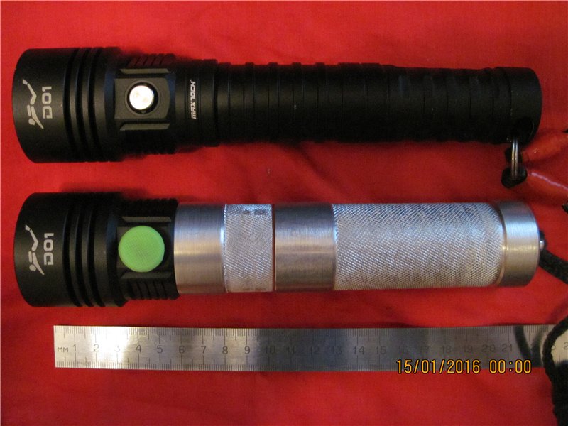

Посоветуйте фонарь по ТТХ как Фонарь MAXTOCH D01: http://nugas.ru/katalog-pro... Но дешевле?

http://https://m.ru.aliexpr...
Он же, за 4400, на диоде XHP 50.2. Чудес не бывает, для более менее нормального фонаря это нижний предел цены. Думаю брать через пару месяцев. Здесь в барахолке кто то продаёт такой но на MT-G 2 . Тоже 4400+ доставка.

Мне его Медветь рекомендовал.
Кстати интересно, третий аккумулятор драйвер родной на этом фонаре вытянет?

По умолчанию Re: Подводный фонарь
maximmmaxim, выдержит, но не долго..
..т.е. драйвер сгорит не сразу, а через несколько минут часов..
ПыСы ..для увеличения рантайма можно переточить на 2s 32650..

Медветь,
кстати, какое твое мнение, фонарю замена диода на пользу? На мотыге ты его и так хвалил очень)), думаю драйвер там старый остался.
maximmmaxim, очень хорошие 32650 пока ещё остались у Накопителя, но поторопись, заканчиваются..
..если есть знакомый токарь - то стоимость тушки под 32650 примерно 500-700 руб. с материалом..
..2s4p 18650 для этого фонарика многовато будет, можно попробовать питание 2s3p или 2s2p..

Медветь, с токарями как раз беда, но можно поискать. Пока неактуально, ибо фонарь не куплен еще.
Аккумы по ссылке видел, но они же незащищенные, вроде при последовательном соединении низя)), или с этим фонарем можно?
maximmmaxim, два можно, там есть отсечка драйвера по напруге..

maximmmaxim, во-первых, у него могут протечь тактовые кнопки в голове, а во-вторых, эти кнопки будут прожиматься давлением воды на глубине ~7-9 метров, фонарь начнёт "дробить"..
..а до глубины метров 5, при предварительной протяжке и замене О-ригов, думаю, его можно пользовать на свой страх и риск..
