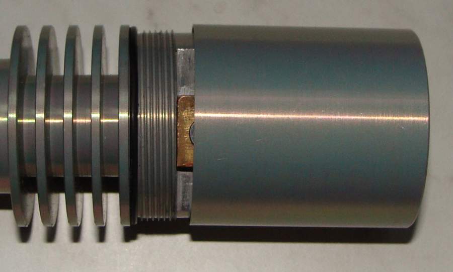

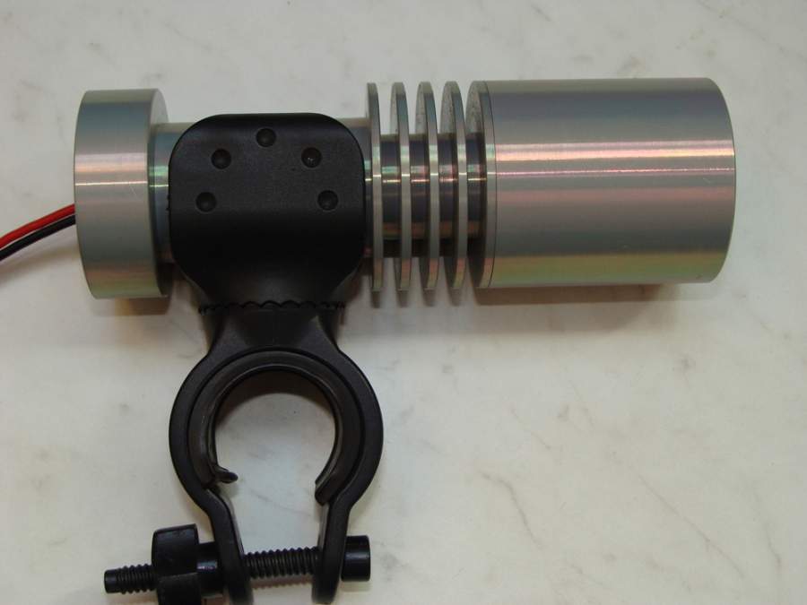

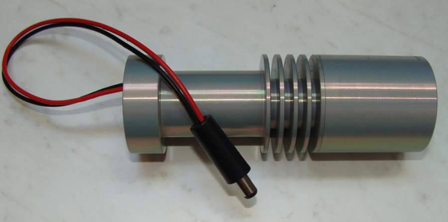

Выношу на всеобщее обсуждение конструкцию велофары.

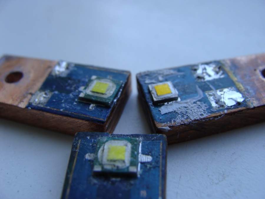

Светодиод - дедомленный XML2. Монтажка медная 4мм, direct connect.
Типа этих

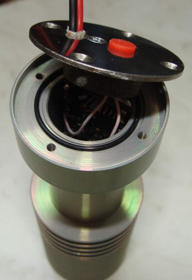

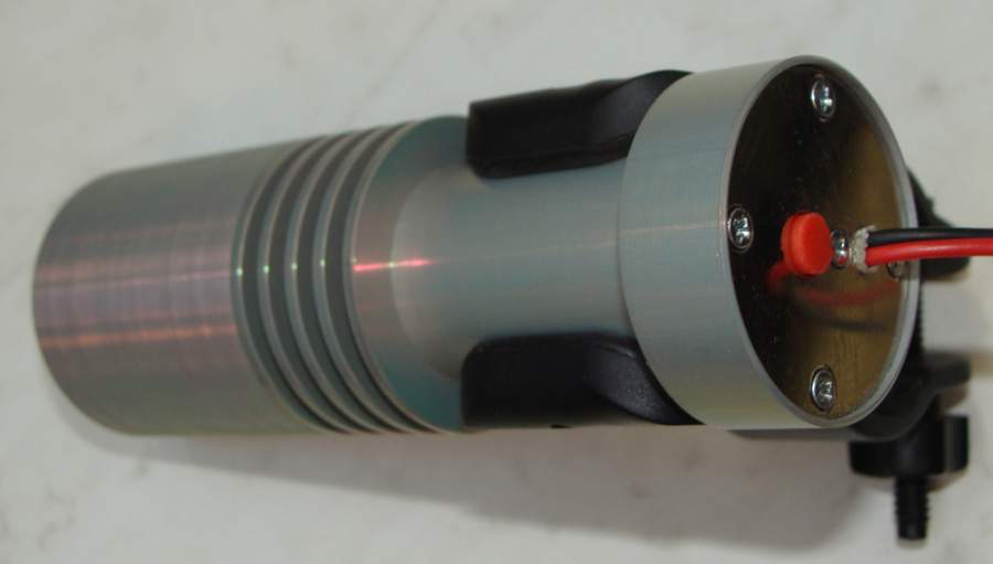

Драйвер на QX9920, рулится от Attiny85 (чтоб в какой-то момент не оказалось мало). Защита от переполюсовки (полевик), контроль температуры и напряжения. Кнопка тактовая. Питание от 2х 18650.
Корпус – анодированный алюминий (токарка). Л -105мм, д-36мм.
Гидроизоляция позволяет фаре спокойно работать в тазике с водой. Соответственно дождики ей не страшны. Герметизация соединения штекера с блоком акков вопрос другой.
Данный вариант предполагался как быстросъемный, хотя уже есть сомнения в данной необходимости.
Корпус способен переварить до 10вт от светика в движении. При пассивном охлаждении и 8вт (при 26С), через 10 мин срабатывает термозащита (переход на минимальный режим), когда корпус достигает температуры 70С. Кристалл при этом находится в допустимом тепловом режиме – около 100С, благодаря медной монтажной плате с direct connect. При 5вт (пассивное охлаждение, при 26С) температура корпуса стабилизируется на 61С. При движении (пешей прогулке), при 7С окружающей, корпус в районе 40С и приятно греет руку.

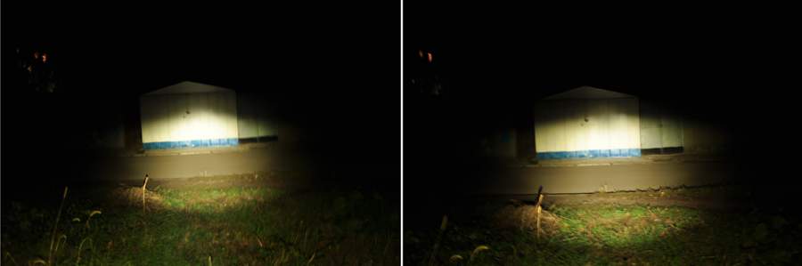

Теперь, как она светит.
Долго боролся с верхними бликами выше СТГ, пока не поездил по парку и не получил веткой по морде лица. После этого понял, что с ними бороться не стоит в данной конструкции. Ослепляющий эффект окружающих минимальный, но зато низковисящие ветки можно заметить и объехать или убрать голову.
С этим рефом можно получить немного более дальнобойную, но чуть уже светящую конструкцию или немного шире, но менее дальнобойную. Хотя разница не существенна. Для более широкого света нужен другой реф, но это чуть позже.
Это 1.3А, т.е. 4Вт, XML2 Т50Е4 дедомленный в ацетоне.
До дерева с красной полосой 19м. Если задрать выше, то получается нормальный дальний и при этом вблизи тоже все отлично видно. До деревьев с красной полосой больше 40м.
ISO-200, выдержка 0,77с.

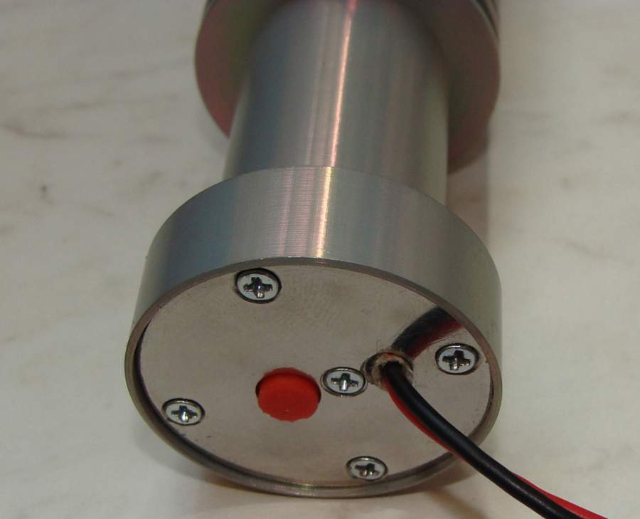

Кнопку (пластиковую пипку), на мой взгляд, побольше бы диаметром
И выход лучше кабелем в своей втулке
[Исправлено: Fableas, 18.10.2016 в 20:02]
Старый 18.10.2016, 20:42 Автор темы   3
Egroeg
Регистрация: 22.05.2015
Сообщений: 781
Сказал(а) спасибо: 15
По умолчанию Re: Велофара ближнего света. Обсуждение проекта.
Как ни странно, но ей довольно удобно работать. Сам сначала думал, что нужна больше. Она не пластиковая, а силиконовая.
Понимаю, что не так. А как лучше пока не придумал. Физически как это реализовать?

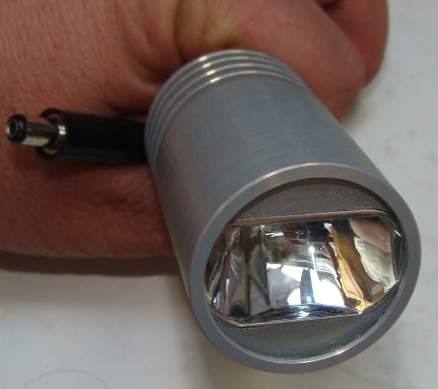

Не дедомленный диод в этом рефлекторе пробовали? Какой, кстати, рефлектор? 24 градуса?

От первички очень много засвета выше стг и сама стг очень непонятная. Ниже стг так же.
Старый 18.10.2016, 23:30   11
Посмотреть сообщение Сообщение от Mih-mih :
чашка расчитана на XPE. XML даст вчетверо по площади засветки - досвидос чоткие границы
Посмотреть сообщение Сообщение от Egroeg :
тяжело сказать.
там написано
24 45
рефлектор ж игрушечный. достаточно посмотреть, насколько в нём допуски хуже, чем в каком нибудь микролитражном эконом-классе
P.S. никогда не доверял саферайду. с глубокого совецкого децтва - меняю фару в москвиче иж-412, нить ближнего света снижу прикрыта шторкой и светит в верхнюю полусферу - всё что попало в рефлектор, 100% уходит "ниже горизонта"
Я в 43-ю почти засовывал хм-л. Границы прекрасные, превыше всяких похвал, несмотря на то, что она тоже типа хп-е. Сейчас жду XP-G.
Там эти блики, судя по всему, формируются нижней "полочкой". Это очень нужная вещь, на самом деле, они позволят обойтись без дополнительной подсветки "а-ля габаритные огни"
xml, xpl дают, на мой взгляд, лучшие результаты.
там написано 24 45
Блики выше стг появляются, когда ставишь стекло\поликарбонат

Я имел ввиду механическую защиту кабеля вроде такого
