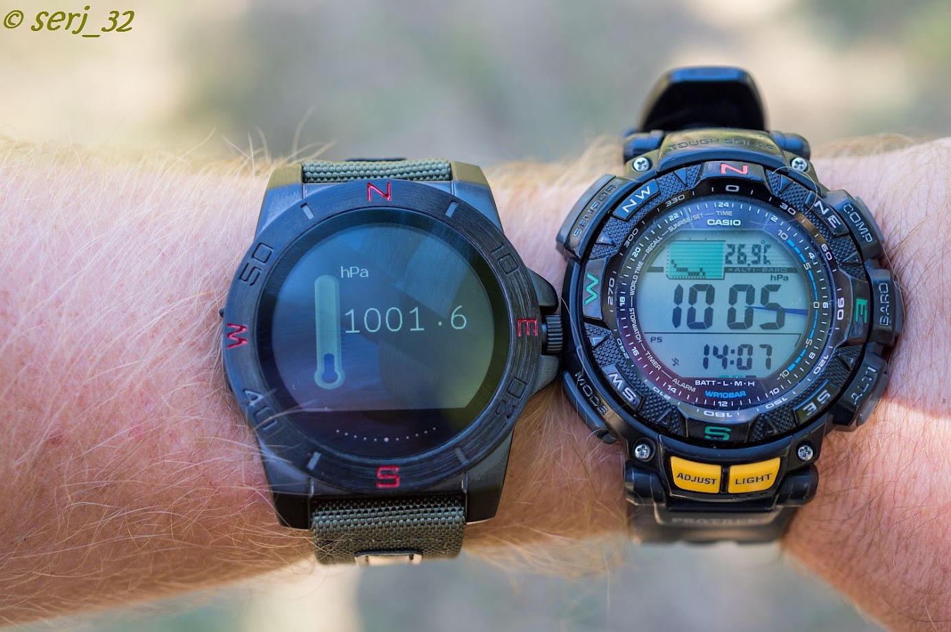

- компас. Калибровки нету. К помехам и металлическим предметам мало чувствителен. В сравнении с касио протрек достаточно точен.

- барометр – достаточно точный в сравнении с касио протреками, но графики строить не умеет, и похоже включается только при активации функции.
