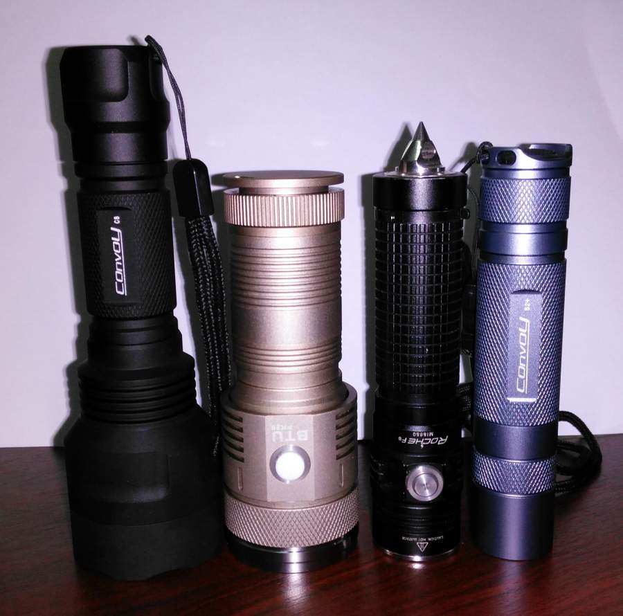

Размеры - голова фонаря чуть меньше чем у Convoy C8. Длина - как Roche F6

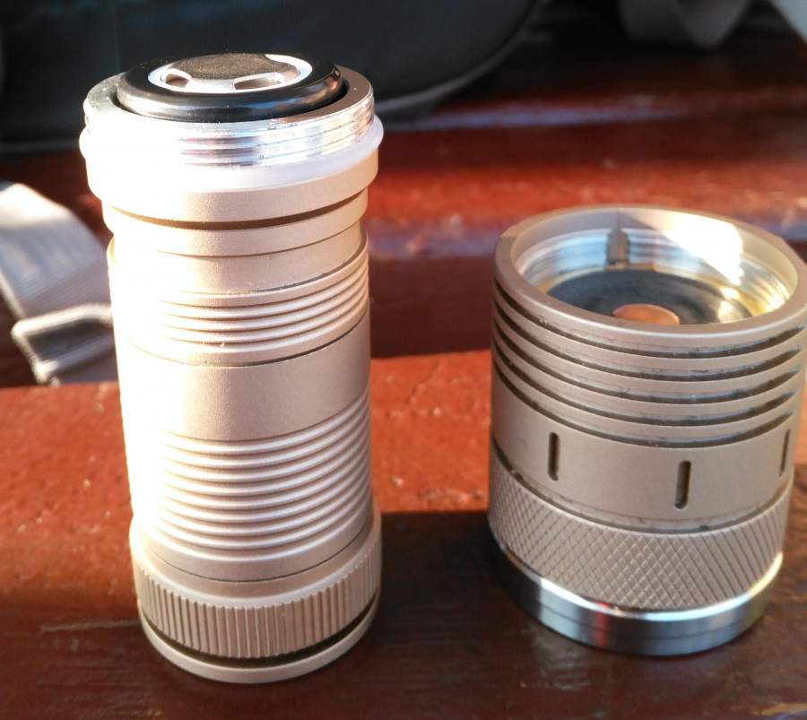

Резьбы качественные, прямоугольные. В целом корпус сделан хорошо. Есть даже слоты под тритий.

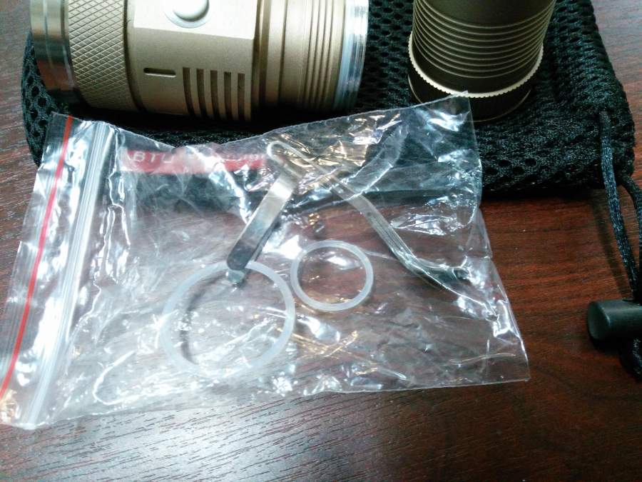

В комплекте идет чехольчик клипса и пара запасных колец. С чехольчика правда сыпется мелкая черная ворса, линяет на зиму...

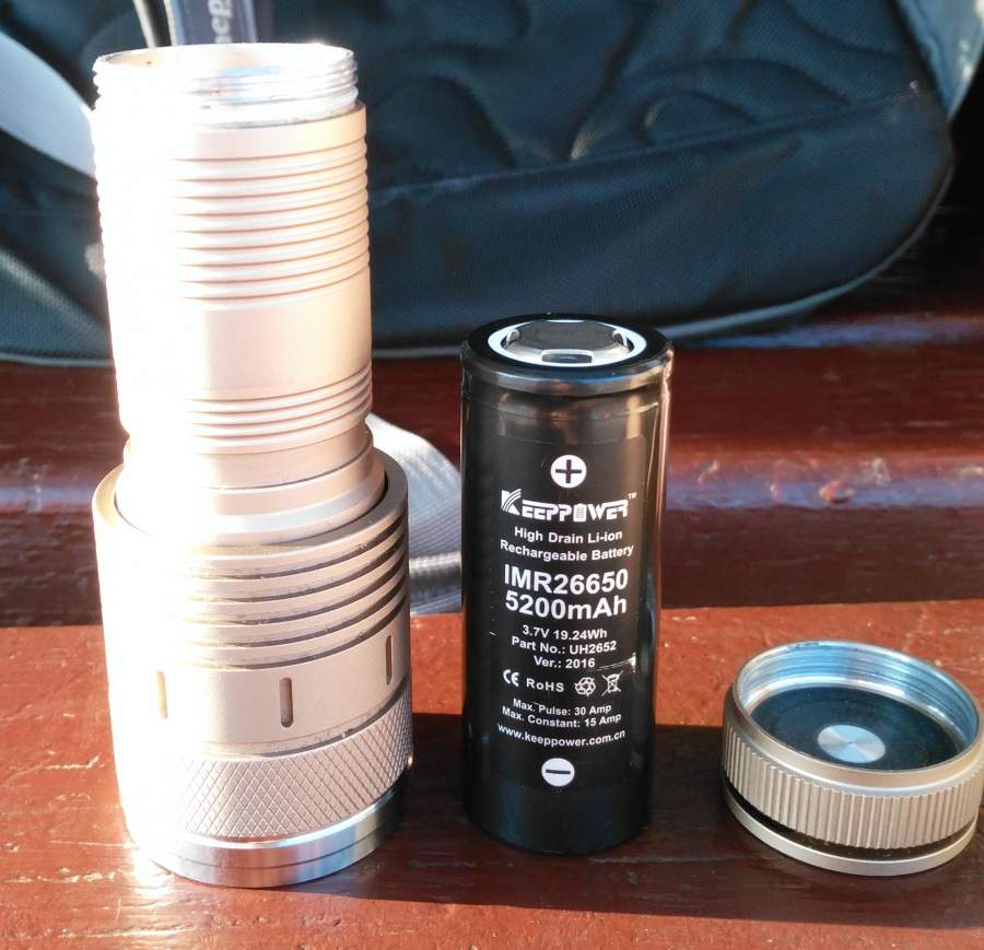

Использует различные аккумуляторы. Штатно 26650 или 26350 (удлинитель откручивается).
С помощью переходника (не входит в комплект) можно использовать 18650, но аккумуляторы с защитой не станут. Не хватит длины в батарейном отсеке.
Пружинок внутри нет, аккум зажимается жестко крышкой и мягким поролоном (как в DQG).
Важно: длина трубки не рассчитана на длинные аккумы 26650. Keeppower встали с большой натяжкой. Пришлось выкручивать трубку из головы !

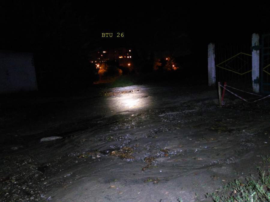

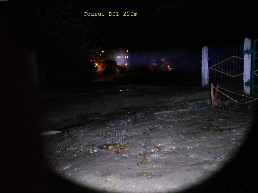

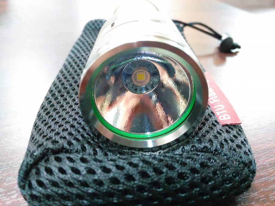

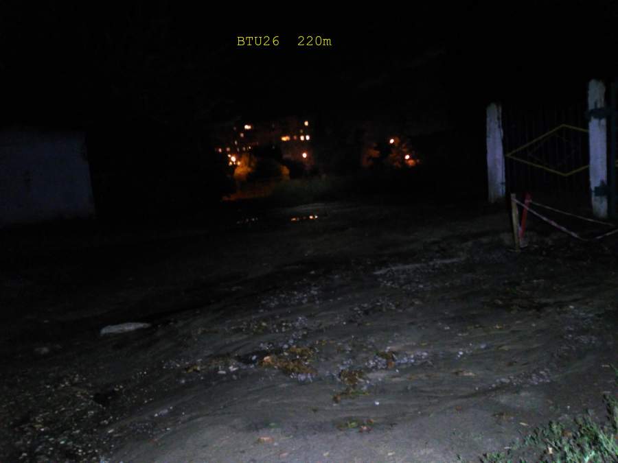

В фонаре установлен не глубокий рефлектор, мятый. Фонарь светит на среднюю дистанцию. На расстоянии 200м хотспот не очевиден. На фотографиях - сравнение с Courui D01 HXP35/1.8A. До здания 220м.

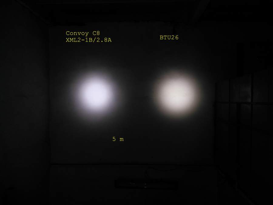

На фото со стеной - слева Convoy C8 XML2-1B/2.8A
BTU на всех фото - в макс режиме (75%)
Светодиод хоть и холодный, но заметно теплее, чем в конвое.

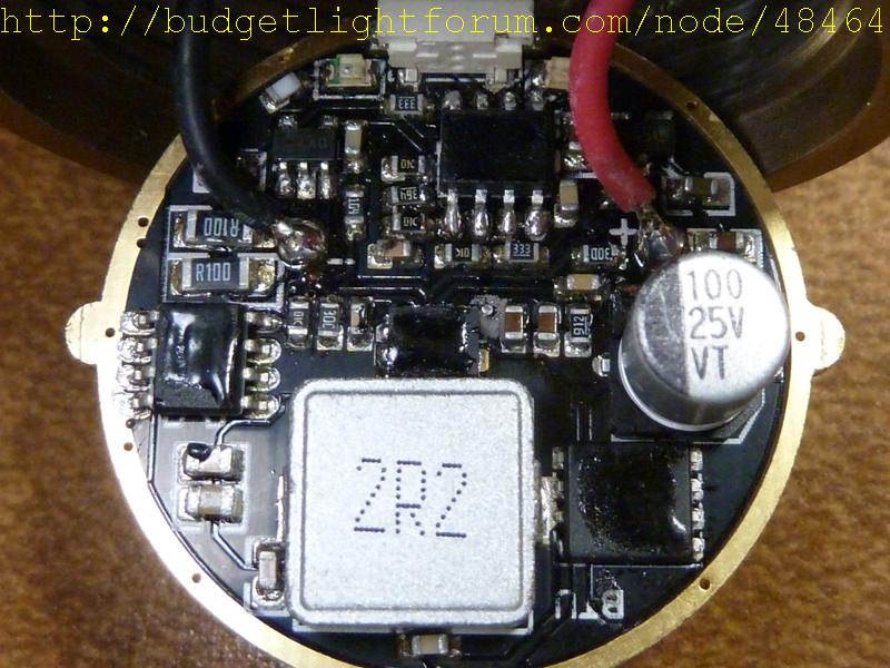

Фото драйвера взято из темы http://budgetlightforum.com...

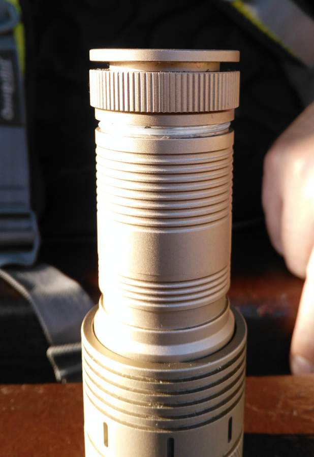

Keeppower 5200 и BTU PK26 - результат
Производитель не сделал нормальной конструкции заднюю крышку. С юбкой, перекрывающей резьбу (как в DQG) что могло бы позволить использовать аккумуляторы разной длины, скрывая часть резьбы под ней.
При этом Liitokala 26650 (она в длину 65.2мм) по отзывам становится нормально.
