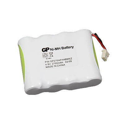

Имеется велофара Cateye HL-EL610RC с таким батарейным блоком. Характеристики: 2700 mAh, 4.8V. Блок больше не держит заряд.
Видимо, первое, что можно сделать, - это 4 NiMH акка, соединенные такой штукой. Но можно ли как-то усовершенствовать эту конструкцию, чтобы фонарь мог дольше работать? Например, другие аккумуляторы? Можно ли поставить пару-тройку 18650? Фару планируется использовать на веломарафонах, когда нужно ехать ночь, а потом еще полночи.

Попробовать запитать от одной 18650, если будет светить нормально, то сколько надо в паралель.
Еще вариант - подать 5 В от повербанка (если 2,7 Ач на максимальном режиме дают время работы 3 часа, то ток не более 1А, что выдержит любой приличный повербанк).
Соответственно переходник с ЮСБ плюс упаковка с влагозащитой.

frakt,
Главное не брать дешевые повербанки с непонятной электроникой и китайскими аккумуляторами.
И еще для большинства повербанков емкость в Ач указывают для напряжения аккумуляторов (3,7 В), соответственно при оценки времени работы не забыть пересчитать на 5 вольт
Например на Xiaomi Pocket 10000mAh Mobile Power Bank указано шрифтом поменьше, что при 5,1 В (на выходе) емкость 6250 мАч.
Хотя это все равно в два с лишним раза больше родного получится

В общем при подключении 18650 (Samsung INR18650-25R) фонарь зажегся, но что-то запахло жареным (в прямом смысле), пришлось отключить. Больше фонарь не горит. Диоды в фонаре вроде целы, черных пятен нет. Причем если запитать фонарь от 4 обычных батареек и в цель включить светодиод, то он горит, т. е. ток-то вроде идет. Расскажите, пожалуйста, человеку, вступающему в прекрасный мир электроники, что произошло.
