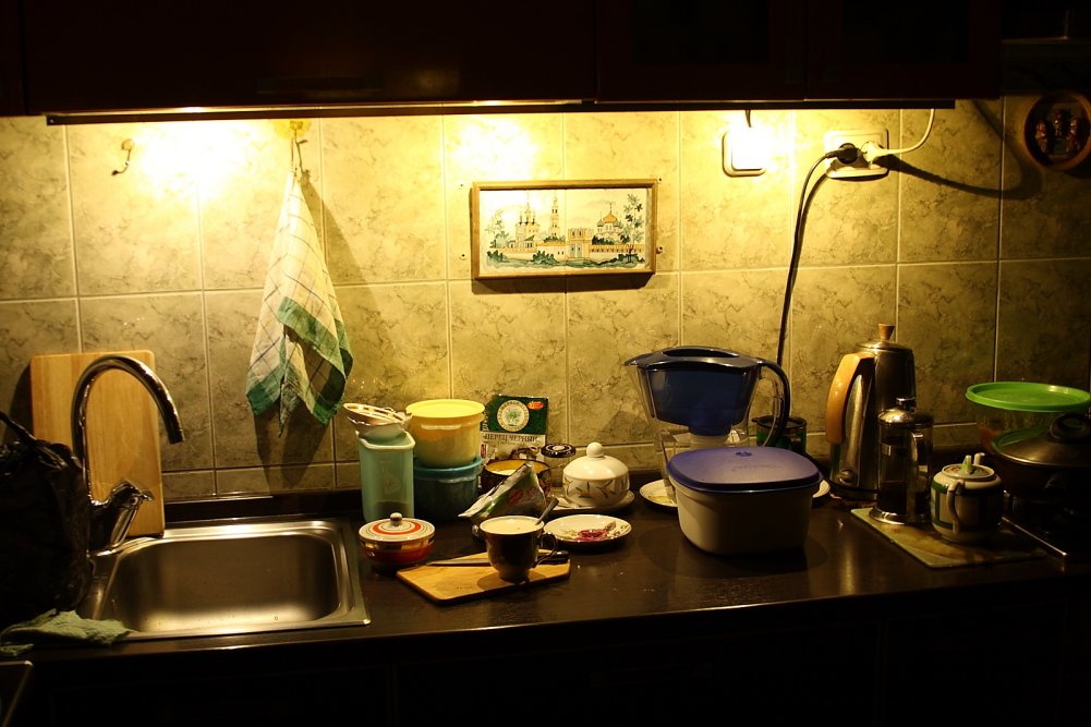

На днях замутил подсветку на кухню. Над столом висят шкафы, получается достаточно темно. 3 светодиода решили проблему. Вся система очень бюджетная и состоит из:
1. Драйвер с DX 10W 150р
2. Светодиоды с DX китайские, теплые 300р
3. Уголок алюминиевый 15 мм 120р
4. Выключатель обыкновенный был
5. Теплопроводный клей 50р
Итого: 620 рублей.
Диоды подключаются последовательно, драйвер засунут в корпус от старой зарядки от мобильника и спрятан в шкаф. Диоды приклеиваются теплопроводным клеем к уголку, уголок крепится саморезами к шкафу. Светодиоды теплого спектра, примерно 2800-3000К. Есть некий разброс по оттенку. Один уходит в розовый, другой в зеленоватый. Когда работают все вместе - без проблем.
Изначально вместо выключателя планировался датчик движения, но он некорректно работал с драйвером. В выключенном состоянии драйвер вспыхивал раз в 3 секунды и сильно гудел и грелся при работе. Внутри датчика движения схема включения на транзисторе, видимо в нем и проблема. Поставил обычный выключатель. Его видно на фото (рядом с розеткой).
У сурового китайского драйвера обнаружился глюк. Частота его преобразователя кратна частоте первого канала в Самаре. При работе подсветки на соседние ТВ идет помеха в виде "снега". Чуть чуть помеха ослабла после установки ферритового колечка на выход. Также суровый драйвер жрет огромный стартовый ток. В выключателе проскакивает слабая искра, немного мигает свет на кухне. В общем очень не рекомендую данный драйвер к покупке. Сейчас ищу что нибудь другое на его место.
На примере данного драйвера сработала поговорка - скупой платит дважды. Теперь нужен нормальный драйвер, или доработка этого.
Фото подсветки в работе. По яркости аналогично 40 ваттной лампочке на таком же расстоянии.

Диоды греются в месте крепления всего до 45 градусов. Уголок алюминиевый, очень длинный. Пока что схема работает нормально, но помехи достали. Попробую выкинуть индуктивность на входе и поставить термистор. Также надо ферритовое колечко поставить.

Сегодня переделал схему. Вместо входной индуктивности поставил резистор 10 Ом 3 Вт. На вход и выход повесил ферритовые колечки. Помехи с ТВ исчезли, ток запуска нормализовался.
