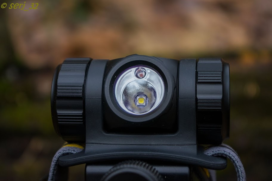

Налобный фонарик Fenix HL35 относительно новая модель. Фонарик у меня уже больше месяца но руки до написания обзора и настроение для его написания появилось только сейчас, да и времени раньше не было если честно.
Фонарик предоставлен для обзора магазином http://************/
Как и все налобники фонарик поставляется в блистере.
Комплект поставки стандартный
- фонарик
- резинки для крепления на голове
- инструкция
- гарантийка
- запасная уплотнительная резинка
- 2хАА батарейки
- резиновая наклейка
- пластиковое крепление для резинок на затылок.
По габаритам фонарик крупнее HL50 так как его корпус рассчитан на использование 2хАА батареек. В этой модели компания феникс реализовала поддержку аккумуляторов 14500, а значит фонарик может работать от напряжения 8,4В. Правда особых преимуществ это не дает, разве что турбо режим будет 450люмен против 260люмен при 3В питании. А сам турбо режим всего 30 секунд работает а потом фонарик переходит на ранее включенный режим.
Корпус фонаря выполнен из алюминия. Крепление пластиковое. Конструкция не расчитана на извлечение фонаря из крепления. Крепление из прочного пластика и выглядит надежно, не то что было у HL30. Конструктивно крепление состоит из 2х частей - передняя полукруглая часть и задняя плоская к которой крепятся резинки. Соединены они 6 саморезами, которые с внутренней стороны закрыты резиновой наклейкой (2я наклейка запасная в комплекте). Крепление с обратной стороны и саморезы показаны на видео.
На голове фонарик сидит достаточно удобно, хотя изза сильно вынесенного вперед центра массы при резких кивках головой (вверх-вниз) он немного болтается и сползает. У того же HL50 этого негатива не замечено, а у HL55 он был как то менее выражен.
Оптика фонаря комбинированная. В рефлекторе размещены 2 светодиода. Один основной светодиод Cree XP-G2 (R5), а второй вспомагательный светодиод красного цвета (про него отдельно информации не указано кроме яркости в 1 люмен). Стекло немного утоплено в корпус, имеет просветление фиолетового оттенка (как и у всех фениксов).
Белый светодиод установлен в слегка матовом рефлекторе, что дает равномерную засветку с углом расхождения около 90 градусов и довольно широким центральным пятном. Свет белого диода идентичен свету HL55 и HL50 - отличие только в яркости режимов.
Красный светодиод стоит в стороне от основного рефлектора, так что он не добавляет артефактов в хотпост. Свет красного диода виден на дистанциях до 5-10 метров, удобен для ближних дистанций и ручной работы когда надо сохранить скрытность и не нарушать "ночное" зрение.
Управление режимами производится 2 кнопками на торце фонаря. 2 кнопки электронного типа размещены под одной резиновой накладкой, которая утоплена в корпус - что уменьшает вероятность случайного включения фонарика, и не мешает поставить его на ровную поверхность кнопками вниз.
Маленькая круглая кнопка отвечает за работу красного светодиода. Короткое нажатие и включается 1й режим - постоянное свечение красного светодиода. 2й режим - режим "сос" мигает белый светодиод. 3й режим - мигание красного светодиода. Далее режимы идут по кругу.
Вторая (полукруглая) кнопка отвечает за работу основного белого диода. Кратковременное нажатие включает, а длительное (около 2 сек) удержание выключает, а удержание около 4сек включает турбо режим.
1й режим - 0,5 люмена
2й - 30 люмен
3й -70 люмен
4й - 200 люмен
Режим "турбо" может быть включен в любой момент длительный удержанием большей кнопки.
Все режимы белого светодиода кроме "турбо" и "сос" имеют память режима.
Батарейный отсек закрывается на закручивающуюся крышку. Ее откручивание не очень удобно, но и случайно она точно не раскрутится. Резьба из упаковки была смазана силиконовой смазкой.
В корпусе есть пластиковая вставка которая необходима что бы батарейки не болтались в корпусе. Контакты внутри корпуса - пружинки. Контакты на крышке плоские с механической защитой от неправильной полярности. Что бы при закрытии батарейного отсека контакты на крышке совпали с контактами на батарейках на крышке предусмотрена направляющая которая "синхронизирует" расположение контактов. У фонаря LD75c система аналогична.
Общее впечатление от фонарика положительное. Для себя я выбрал HL35 как замену HL21. Конечно я проиграл в весе, но выиграл в мощности и получил дополнительный красный светодиод. Возможность использования 14500 я бы не назвал большим плюсом - я давно перестал использовать аккумуляторы этого формата. По свету фонарик очень удобен как для пеших прогулок на улице так и для помещений. Красный светодиод очень полезен для ближних дистанций. Предвидя вопрос чего замена HL21 не HL50 - 50й очень классный фонарик, но его минусы для меня перекрыли плюсы - выступающая кнопка и отсутствие защиты от случайного включения.
