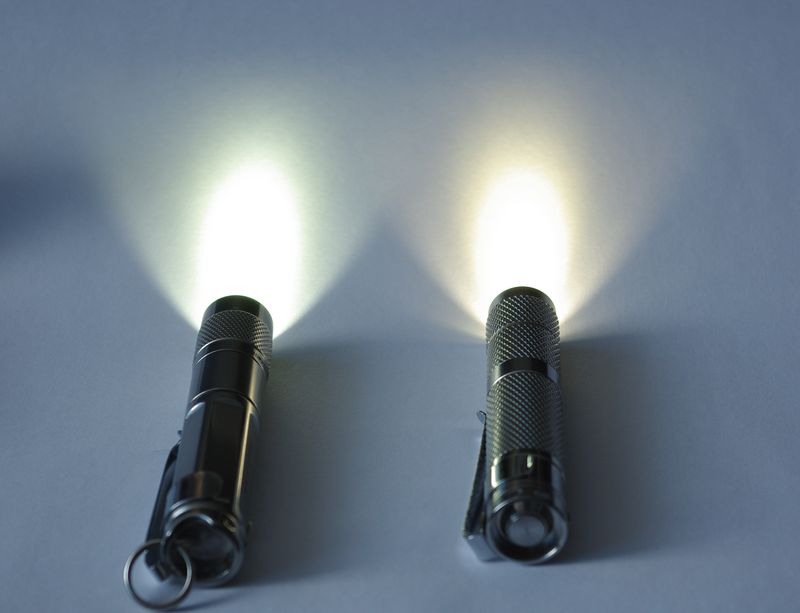

Профиль света, как и следовало ожидать, "заливающий". Очень похож на свет 4sevens Preon, но как мне показалось, чуть пошире.
Мерцание отсутствует, позже сделаю тесты с осциллографом. Несмотря на обещанную память режимов, оную не обнаружил, фонарь всегда включается в минимальном режиме, иногда давая предвспышку
Спектр диода более тёплый, нежели я ожидал, но вполне приятный. Не чисто белый, а эдакий мягко-белый.
Подобный спектр из моих фонарей имел MG P-Rocket на нейтральном SST-50.
Свет преона и N-light B3 на фоне солнечного света через окно
Рефлектор имеет лёгкое текстурирование, намного меньше чем у 4sevens Preon, почти гладкий. Измеренный угол луча составляет 20 градусов, засветка довольно яркая.

6. Бимшоты
N-Light B34Sevens Preon
Оба фонаря в максимуме:
F/5.6, 1/500 сек, ISO 1600
Минус 2EV

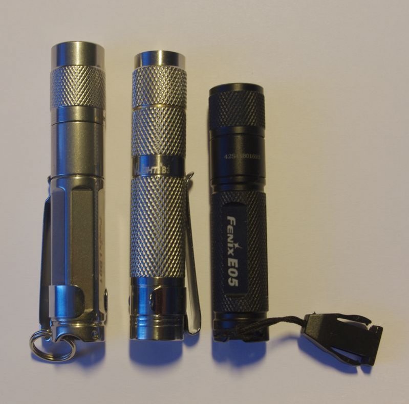

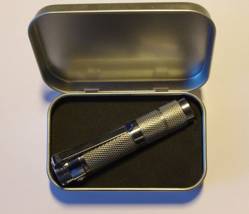

Вот и до меня добрался этот мелкозявр с небольшими приключениями - укатил в другое отделение почтовой связи, не туда отсортировали.
Фонарик приехал в маленькой жестяной коробочке
отдельно в пакетике положили клипсу (копия Фениксовской только жестче), 3 резиновых колечка и зачем то 2 кольца на ключи...
Фонарик очень добротно сделан как и писал выше AWL. Я брал 3 режимный.
Хотспот у фонаря широкий, с режимами вроде понятно но включаются как то не очень внятно, и какой смысл в электронной кнопке если режимы не запоминаются.
Хотя тут скорее желание уйти от механики. Режимы начинаются с минимального, но быстро попереключать не получается, фонарик после каждого нажатия делает выключение. В Зебрах идет перебор пока пару секнд не посветишь, тут же перебор только после выключения. И нужно делать быстрые двойные клики чтобы переключился режим, не успел - включился или минимальный или на том который был.
Попадос на кнопку не прямой, просто большим пальцем не нажмешь, нужно или ногтем или боком пальца, ухватившись другими за корпус фонарика. Или указательным. Но это дело привычки. Тем более что просто так не нажмется.

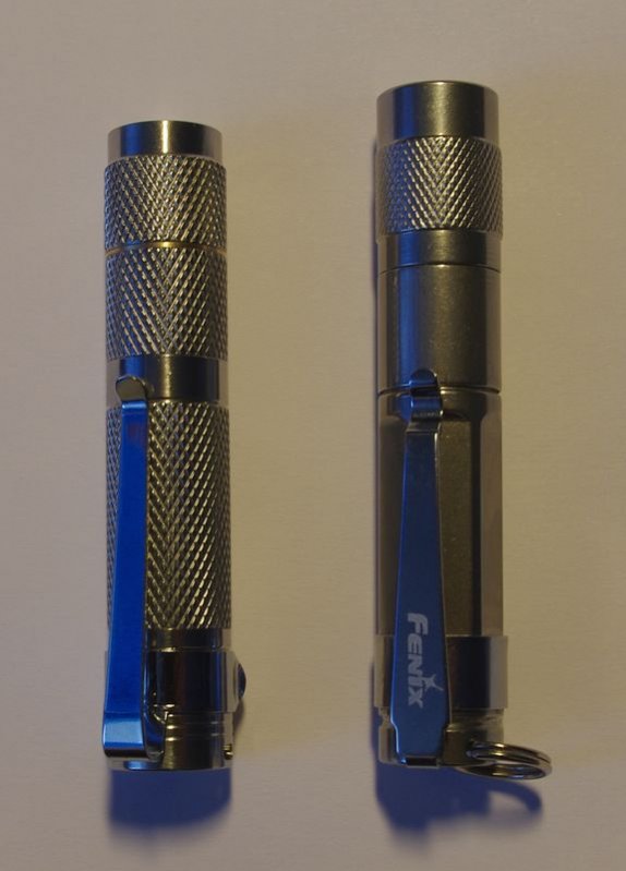

Вот как он выглядит с Fenix LD01 SS
Ну а тут целая банда с негром
Свет у Нлайта теплый (теплый ламповый звук), если равнять с LD01 то у Феникса хотспот сфокусированней и Феникс будет поярче. А так по режимам они практически равны
