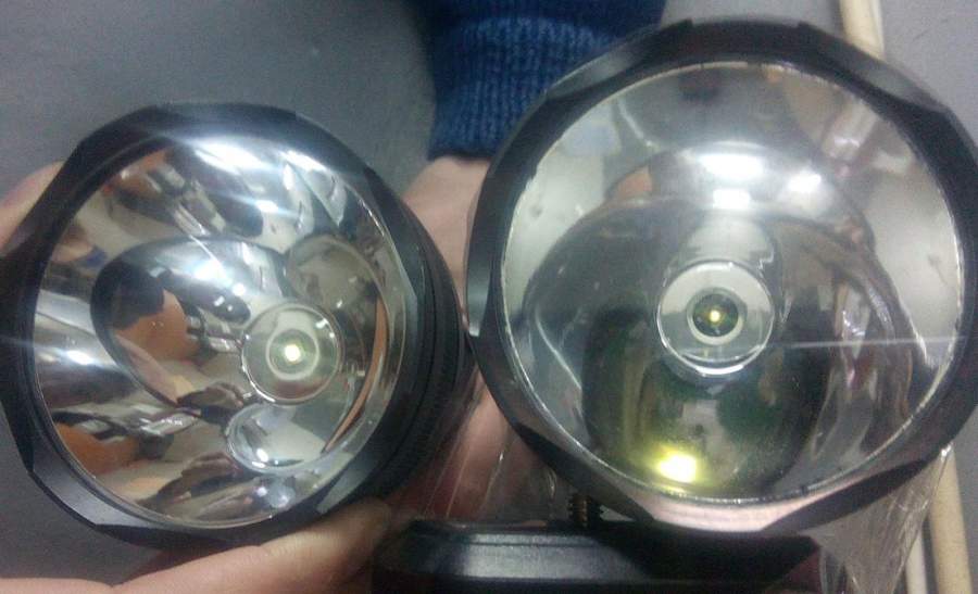

Приветствую. Приобрел этот фонарь. Очень нравится но есть ложка дегтя. Помогите разобраться брак или нет. Все режимы работают как надо но очень раздражает что в центре светового пятна, хотспота, отчетливо (в живую) видна затемненная область, т н темная точка. Т е создается эффект что фонарь светит кольцом. Заметно на всех режимах, наименее выражено на максимальном. Прикрепляю бимшоты на стену с полутора метров. Фото с айфона 4s, другого под рукой не было. Особенно заметно на превьюшках. Подскажите можно это как то убрать? PS Сейчас переписываюсь с продавцом (али) по этой проблеме.
AlexeyS вне форума   Ответить с цитированием Вверх
Старый 21.12.2016, 00:32   6
AlexeyS
Регистрация: 21.12.2016
Последняя активность: 23.08.2017 13:34
Сообщений: 8
По умолчанию Re: Отличный наключный фонарик Lumintop Tool AAA
Бимшоты фонаря

На днях получил. Центровка диода вызывает грусть и печаль
Посмотреть сообщение Сообщение от Артур2000 :
Кинте ссылку на Али, плз.
Спасибо!
На официальном сайте ссылка есть. Дали трек с единственной записью о регистрации трека, т.е. левый. В переписке пишут чушь. Доставка более месяца. Кривой диод.
Ни за что у них больше ничего брать не буду.
Если не смотреть на диод и соответствененно на то как он с ним светит, то фонарик не плох. Вот только главное-то от фонарика свет...

Посмотреть сообщение Сообщение от evgvasi :
и как оно с ним светит, интересно? Что такого случилось от смещения диода но миллиметр?
