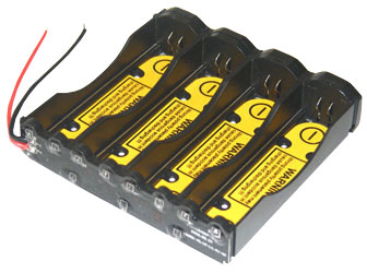

Друзья, давно читаю форум, но к сожалению не могу понять некоторых вещей. Если это где-то уже было, прошу отнестись с пониманием.
Часто катаюсь ночью на велосипеде по лесам и паркам, часто использую фонарь по 4-8 часов подряд и не всегда есть возможность подзарядиться после этого. Возникла необходимость самому собрать акб 7,4v для него на хороших 18650 т.к. в китайских сборках очень тугие акб и возить лишний вес не хочется.
(1) Планирую собрать последовательное соединение из 2-ух комплектов по 5шт. - 5P + 5P. Нужен ли балансир или достаточно защищенных акб?
(2) Если я просто куплю, например, 2 или 3шт. вот таких ----> 2s2p HOLDER и соединю их параллельно, все ли будет ОК - и смогу ли я заряжать их обычной китайской зарядкой для велоАКБ на 8,4v/1a?
(3) Общий вопрос - если у меня в последовательном соединении 3 х 18650 с защитой каждый - то нужен ли вообще балансир?
Спасибо.

Эти вопросы от непонимания: балансир и защита -- это разные вещи. Одно от другого, в общем случае, не зависит.
Если отталкиваться от:
Посмотреть сообщение Сообщение от Dmitry Towner :
И хорошие банки -- это новые, одинаковые и качественные (нормального производителя) банки, а не что-то другое, то балансир для батареи из двух последовательных цепочек банок не нужен, достаточно нормальной зарядки.
Защита, для батареи из двух последовательных цепочек банок, не нужна, если используется нормальная зарядка и фонарь умет отключаться при граничном напряжении 5,5-6В (для недорогой велофары -- это очень вряд ли).
Если только соединить "плюсы" вместе и "минусы" вместе -- нет, потому что получится 2p2s2p. А если дополнительно еще соединить и их средние точки, -- да, получится 2s4p.
