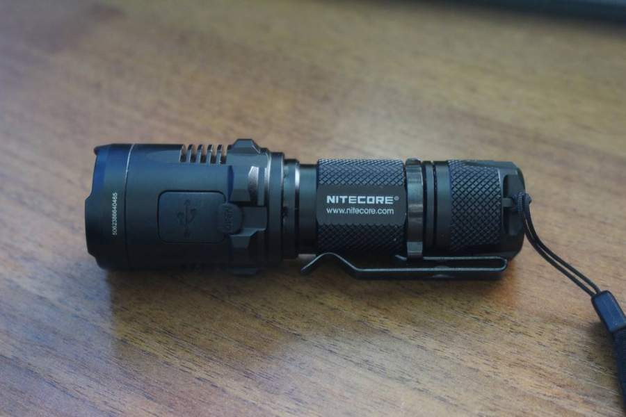

Ну чтож, приступим...
Nitecore MH20
Фонарик на диоде Cree XM-L2 U2, 1000 люмен максимум (со степдауном естественно.... звучит как стиль танца ).
5 режимов яркости: 1, 50, 230, 410, 1000 люмен
3 сигнальных режима: Строб, SOS, маяк
Последний выбранный режим (кроме сигналок) запоминается.
В фонарик встроен зарядник для 18650 аккумулятора с разъемом Micro-USB и закрыт резиновой заглушкой.

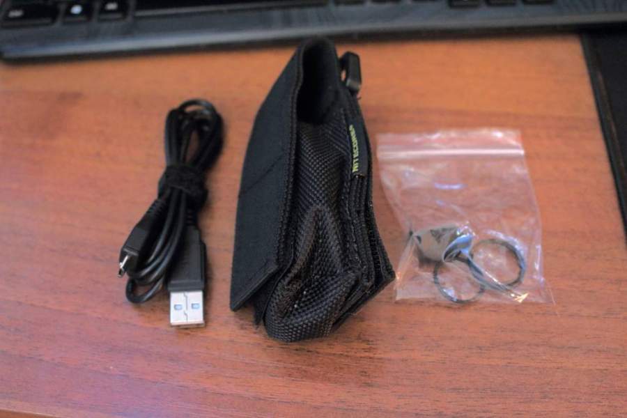

В комплекте идет клипса, темляк, чехол, microUSB шнур, набор дополнительных резинок и запасная заглушка на USB отсек.
Так же инструкция и гарантийный талон.

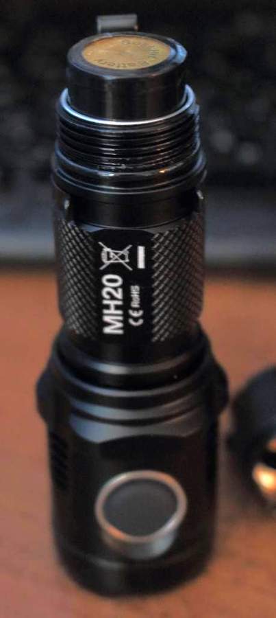

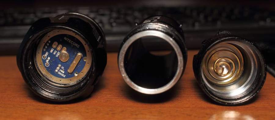

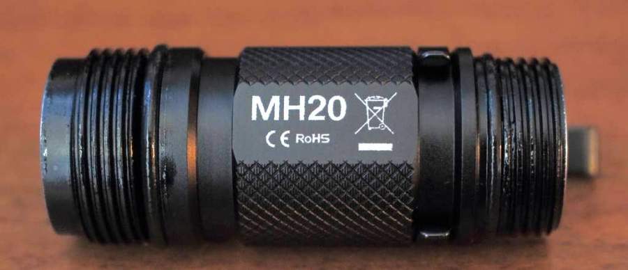

В голове защита от переполюсовки в виде впаянного стержня. Пружины на плюсовом контакте нет.

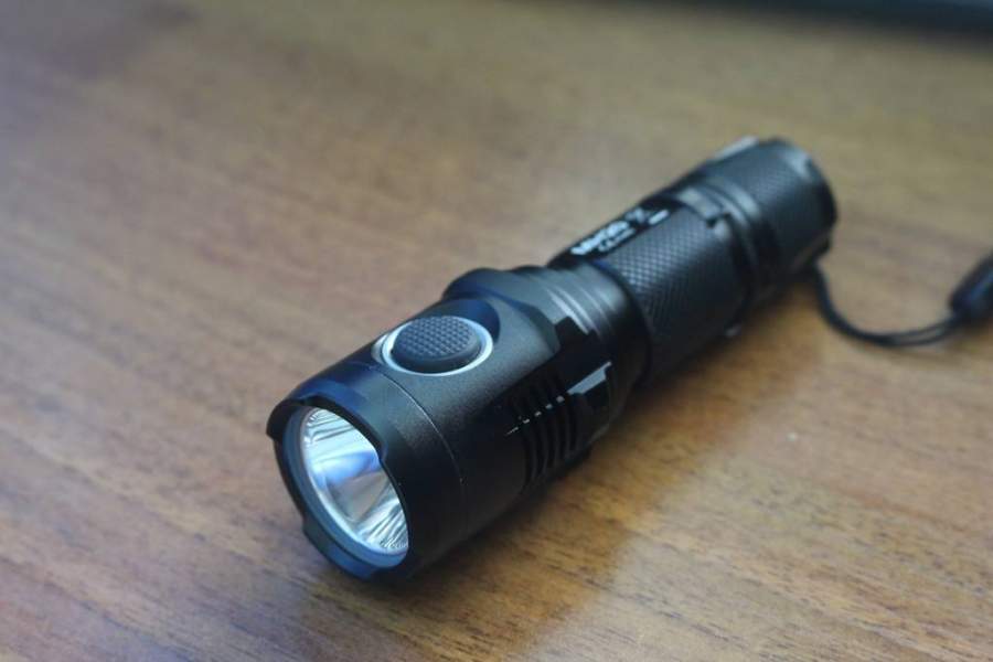

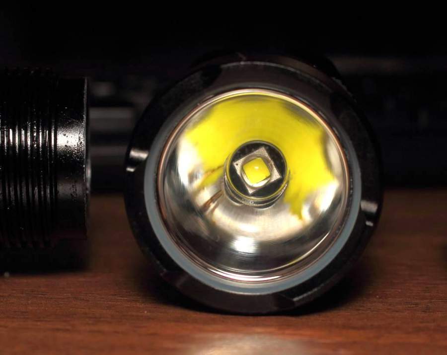

Рефлектор гладкий и хотспот получается с ярким центром, и по идее должен далеко светить.
Резьбы с коробки хорошо промазаны
Теперь по впечатлениями и эксплуатации
Аккумулятор 18650 в фонарик залезает с большим выступом
это с защитой, без защиты поменьше торчит. Но это нисколько не мешает закрыть крышку.

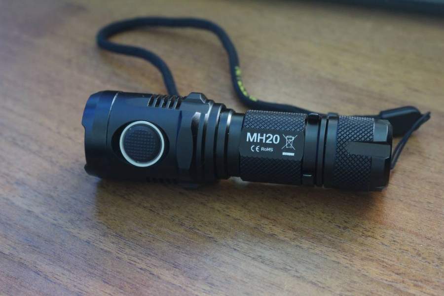

Кнопка
Как и у всей новомодной серии кнопочных фонарей Найткора с подсветкой, при вставке аккумулятора и закручивании крышки, кнопка сигналами отыгрывает количество напряжения на батареи.
Так же кнопка моргает когда идет зарядка.
Кнопка вообще интересная в данном фонаре, она двойная (возможно по функционалу она схожа с EC25, но не пробовал не знаю).
Итак
- Легкое нажатие (полунажатие) - переключение режимов
- Нажатие до щелчка - включение/выключение фонаря, а так же включение сигнальных режимов, если после включения еще раз нажать и подержать.
- Если в выключенном режиме удерживать "полунажатие" то фонарь включится на минимальном режиме и так же после можно переключать режимы.
- Если после включения снова нажать "полунажатием" кнопку и подержать, то включится максимальный.
- Если при выключенном фонаре полунажать кнопку коротко, то включится режим моргания кнопки, зачем не знаю, может как ночник..., если еще раз коротко полунажать моргание выключится.
Впринципе достаточно логично и удобно, в кармане фонарь сам не включится, так как переключатель достаточно жесткий, а полунажатиями надо долго удерживать что бы он включился.
Стробы и сосы зарыты далеко и они не мешаются.
В кнопке два синих диода.

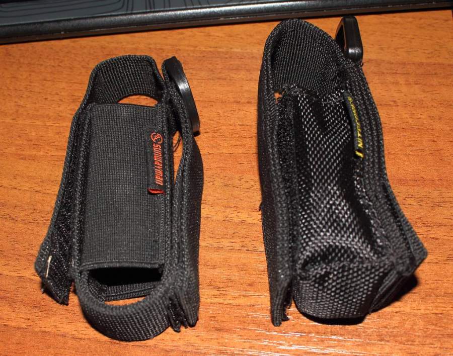

Чехол

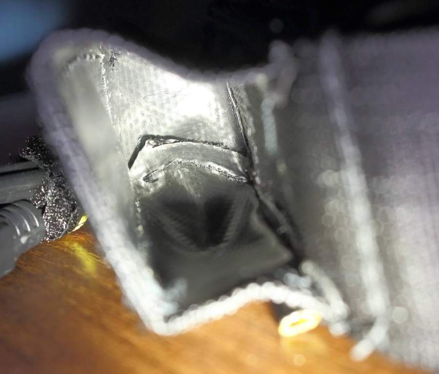

Чехол на удивление оказался не совсем той тряпочкой, что шел ко всем предыдущим фонарям. Его немного модернизировали. Снаружи вроде бы тот же материал, а внутри вшили какой то целлюлозный материал, наподобе как у мешков с сахаром.
По идее это должно уменьшить продираемость нижней части от коронки фонаря. Но могли просто сделать как у Sunwayman

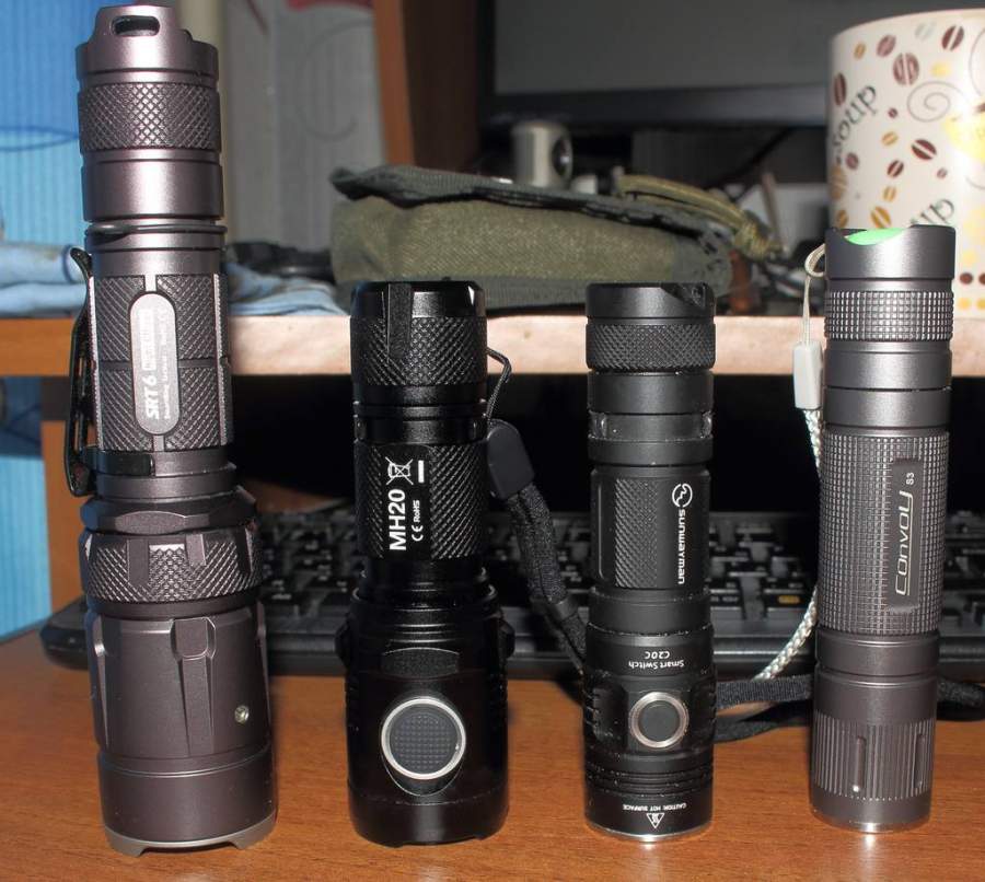

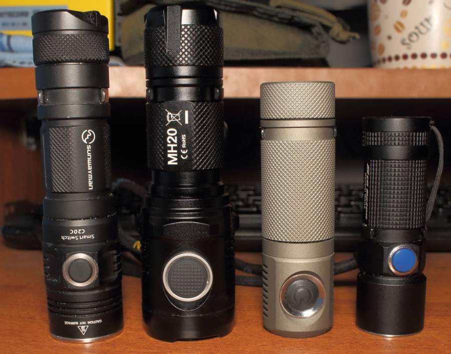

На фоне собратьев
А как оно работает?

А как оно работает?
Стержень выступает выше, чем плюсовая пыпка, тем самым исключается возможность соприкосновения минусового контакта аккума и плюсовой пыпки.
По идее, фонарь не будет работать от незащищенных аккумов (или юзать botton-top).
прекрасно работает

Да. И, таки, не понял про стержень и защиту от переполюсовки.
Центральную пипку вижу, продолговатую деталь справа от нее вижу, стержня - не вижу
Посмотрел картинки как он светит http://www.candlepowerforum..., понравилось, купил себе, жду, зебра на них совсем не впечатлила, прям convoy S2 S3 с размазанным ближним.
Зато свет у неё гораздо ровнее и она меньше.
Представьте, что ТС в обзоре назвал её стержнем.
Картинка складывается?

Посмотреть сообщение Сообщение от alyams :
А что продолговатая деталь не стержень или стержень обязательно что то торчащее?
Насчет меньше вы погорячились
[Исправлено: Donkey, 29.07.2015 в 13:51]
стержень - педмет удлинённой формы, являющийся осью или основой чего-нибудь.
а просто продолговатая херня.
прекрасно работает
значит не работает защита

По умолчанию Re: Nitecore MH20 небольшой обзорчик
Так вот же.

Блин вам что заняться нечем, кроме как пообсуждать значение слова стержень? Вы прекрасно оба поняли о чем шла речь. Давайте без флуда.
А почему она не должна работать? Пипка даже у незащищенного аккумулятора всеравно выступает на доли мм по сравнению с минусовой площадкой, а там как раз такая разница между контактом и "стержнем".
NCR3100 работает отлично, а при установке минусом на плату аккумулятор даже при открученной голове и заваливании аккумулятора не касается плюса. Сфотографировать не могу, слишком утоплена плата. Но проверить легко если какую бумажку с чернилами подложить
далеко не у всех

Mikkilighter, Зебра по размерам меньше, но судя по картинке "в лесу с ним не погуляешь", чисто городской фонарь, Nitecore MH20 и в даль неплохо светит, и боковой засвет приличный, еще цена в два раза дешевле, возможно диод в нем все таки сменю XM-L2 U2 3C.

Так вот же.
Если бы вы были размером с кошку - эта разница была бы действительно "меньше". Но в человеческих руках 5 мм какую роль играет, где там меньше? Фонари одинаковые.
Что тот, что это в карман джинс не полезет, и требует уже большего кармана или чехла, в руке они лежат одинаково.

далеко не у всех
уж у NCR контакт вровень идет, возможно что оплетка при закручивании удавливается немного, но все работает без тряски и сразу.

но все работает
и защита?
