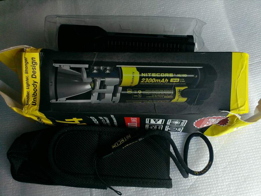

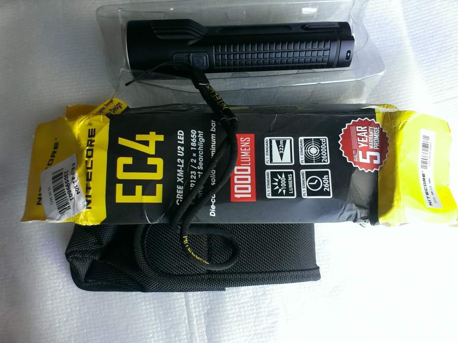

Итак, фонарь добрался с gearbest.com на 41-й день после оплаты.
Коробка из тонкого картона традиционной расцветки по пути, видимо, пережила многое.
Кроме собственно фонаря в коробке обнаружился традиционно качественный темляк, неплохой (хотя вряд ли экстрапрочный) чехол, инструкция и гарантийка.
Фотки большие, поэтому их и часть текста уберу под спойлер
Вот на этой картинке найткор нас не обманывает. Разрез в самом деле показывает устройство фонаря
