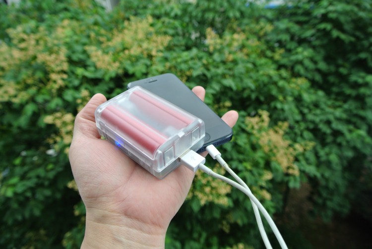

Нигде на форуме не нашел упоминания о новой версии ML-202 v4.0 (2015).
И вообще, как-то мало за ней следят. Хотя, на мой взгляд, у нее есть свои плюсы.
Новая версия похожа на ML-102 v8.0. Кратко основные характеристики и возможности указанные продавцом и переведенные гуглом с китайского:
  • SY6952B
  • входное напряжение 4,5-18 В
  • максимальная входная мощность 12 Вт (2,4 А при 5 В и 1 А при 12 В)
  • два раздельных канала (по 1,3 А каждый)
  • максимальный ток на выходе (режим павербанка) установлен в 1,3А
  • одновременная зарядка аккумуляторов и другого устройства (телефон, планшет и т.п.)
  • КПД 88-92% (не понял чего, заряда или разряда)
Китайцы утверждают (если я правильно понял перевод), что можно увеличить выходной ток до 2 А, если закоротить сопротивление R25, но в этом случае рекомендуют использовать только по два аккумулятора. (почему бы не поставить переключатель 1/2 А)
На форуме проскакивало мнение, что можно приспособить и переключатель 4,2/4,35 В.
При таком широком входном напряжении можно было бы и поставить дополнительно к микроUSB круглый штекер для блоков питания 12В.
Т.к. ML-202 v4.0 это сдвоенная ML102 v8.0, скорее всего, достоинства и недостатки у нее те же. См. обзор Charger ML-102 V8.0 2015
Исходный текст на китайском от продавца:
米勒 ML 202V4.0蘋果三星小米平板充電寶 ,安全耐用,多重保護,米勒 2015年全新升級,外殼全透明,超炫!
標價為一個ML202的價格 (不能充尖頭或加保護板電池)
不含線/電源(充電頭)/電池/手機/測試儀
具體介紹:

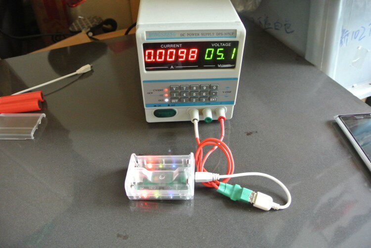

1.ML202-V4.0充電主控使用SY6952B,支持同步整流技術,支持充電頭電流自適應,輸入電壓範圍:4.5-18V,建議5V或12V使用,充電電流單路1.3A,雙路2.6A(因採用了同步整流技術,電源的輸入電流已經不再是電池的充電電流。實測最大輸入功率約12W左右,當5V輸入時,輸入電流約2.4A;當12V輸入時,輸入電流約1A左右。輸入功率P=輸入電壓U*輸入電流I 。最佳充電頭推薦蘋果12W,外形小巧,功率滿足需求,可保全程全速充電!)。
2.空載: 接電源不裝電池,藍燈微亮,紅綠燈交替閃爍;
3.電池充電:藍燈微亮,綠燈滅,紅燈常亮,表示正在充電;
4.電池充滿:藍燈常亮,綠燈常亮,紅燈熄滅;
5.ML202-V4.0裝電池待機藍燈微亮,每節電池耗電400uA左右,給手機充電,藍燈高亮,電池沒電藍燈熄滅。
6.ML202-V4.0充電電流每路1.3A獨立,用5V2A電源,充滿2節2600隻要3小時,相比TP4056的6小時快了整整一半。目前上海氣溫30多度,ML202充電發熱也相當微小,手摸不熱。
7.ML202-V4.0輸出5.25V1.3A限流。取消限流可以短接PCB上的R25電阻,獲得2A輸出電流。取消限流后請2節電池同時使用。用戶自行取消限流ML202將失去保修,請謹慎使用!
8.放電效率手電論壇有資深壇友實測,1A放電最高可達92%,平均88%左右。

AlexeyDnepr, в последней версии повербанк лишь от ОДНОГО слота.
Так вроде же, чтобы повербанк Miller ML-202 v4.0 работал от двух слотов достаточно закоротить резистор R25. Если сделать это еще и выходной ток повербанка до 2A возрастет. Только после этого не рекомендуется использовать этот повербанк вставив туда только одну АКБ...
В общем, взял себе зарядку-повербанк Miller ML-202 v5.0. Инфы на нее нет. У продавана в описании спецификация на Miller ML-202 v4.0. Из тех отличий, которые бросились в глаза:
1) В пятой версии у каждого аккумуляторного слота по шесть светодиодов, пять из которых зеленого цвета и показывают уровень заряда АКБ установленного в слот. Шестой светодиод синего цвета. Что интересно: установленный чип вроде как может использовать только четыре светодиода для индикации уровня заряда АКБ, а в девайсе для этого дела используется целых пять светодиодов...;
2) В отличии от четвертой версии, в пятой версии вместо чипов SY6952B используются чипы IP5206;
3) В пятой версии нет резистора R25. Написал продавану вопрос: как поднять выходной ток до 2А? Ответа пока нет.
Позже отпишусь тут подходит ли эта зарядка для работы в паре с солнечной батареей или она черезчур умная для этого. Чего мне реально не хватает в зарядках-повербанках, так это отключаемого звукового оповещения о полной зарядке/разрядке установленных АКБ, а также возможности выключить светодиодную иллюминацию, которая мало того, что из девайса новогоднюю герлянду изображает (которая лежит у вас в кармане, когда девайс в качестве повербанка используется), так еще и электроэнергию зазря переводит...
