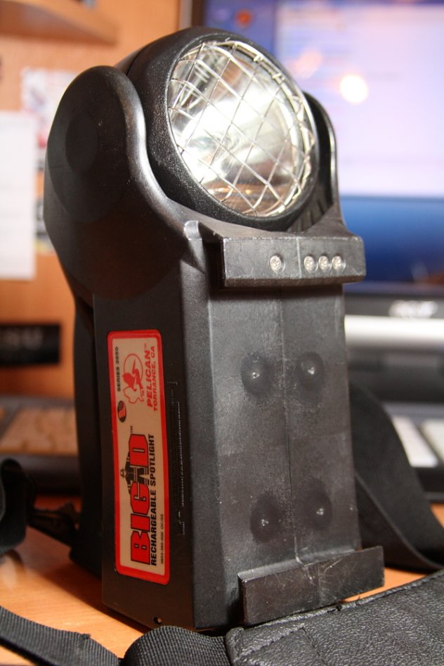

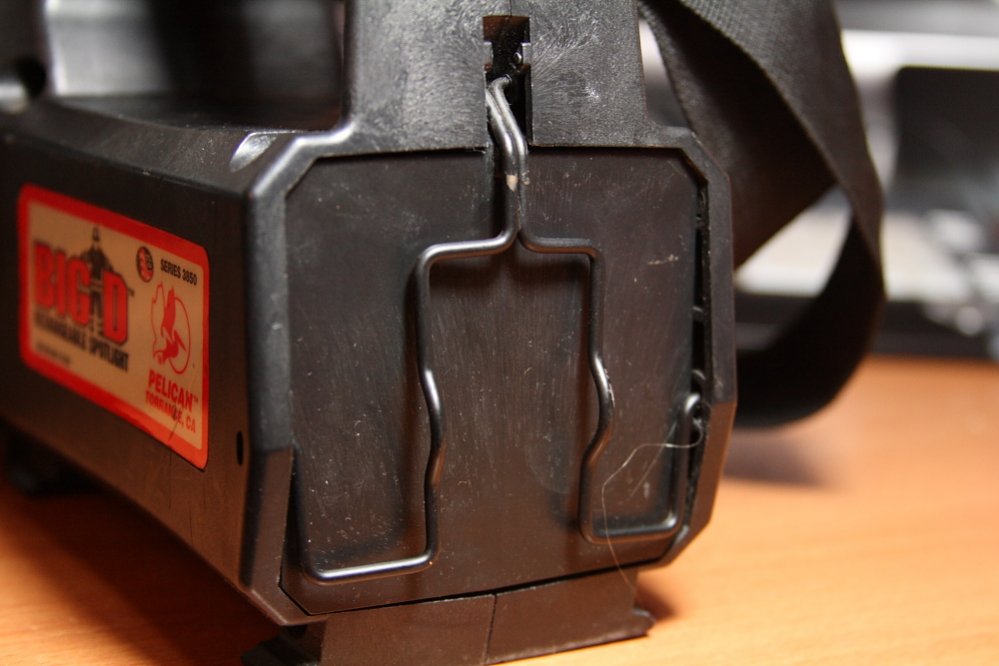

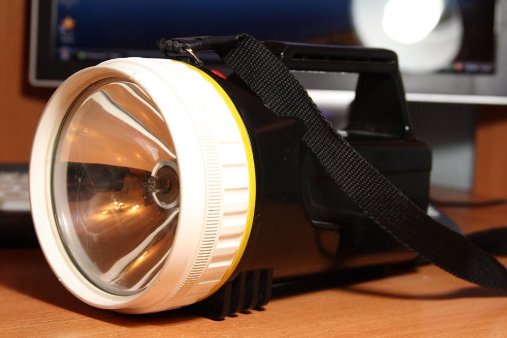

Благодаря Андрею (orant) мне на обзор были предоставлены 2 фонаря. Это старые фонари для пожарных. Американский Peli Big D и Российский ФПС-4/6. Последний до сих пор находится на вооружении противопожарных служб.
Фонари очень похожи по характеристикам: одинаковый аккумулятор (6 вольт, 4.5 А\ч), похожие лампы. В американском фонаре установлена более мощная лампа, но меньше рефлектор. У российского здоровенный рефлектор, но лампа 5 ватт против 11.

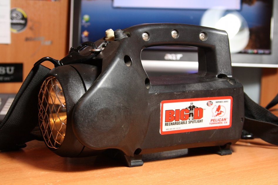

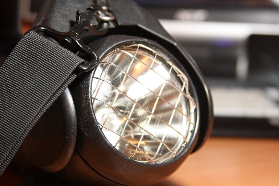

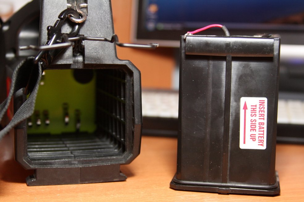

Американский фонарь имеет 2 режима. Простой и мигающий. Для каждого режима есть своя кнопка. Обе кнопки механические, включаются с громким щелчком. Голова фонаря поворотная - позволяет направить свет куда нужно. Стекло "стеклянное", защищено металлической съемной сеткой. Батарейный отсек не герметичен. Аккумулятор удерживается пружиной хитрой формы. На дне фонаря выведены контакты для настенного зарядного устройства. Внутри головы есть место для запасной лампы.

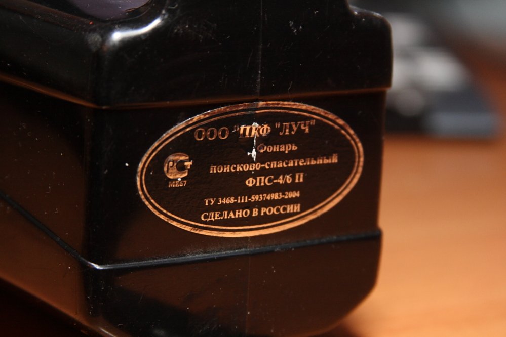

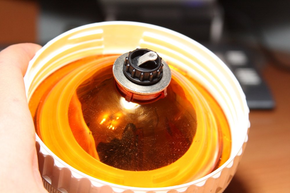

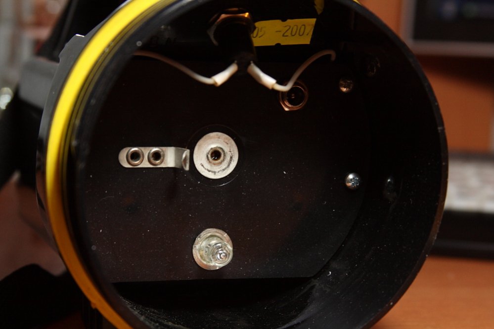

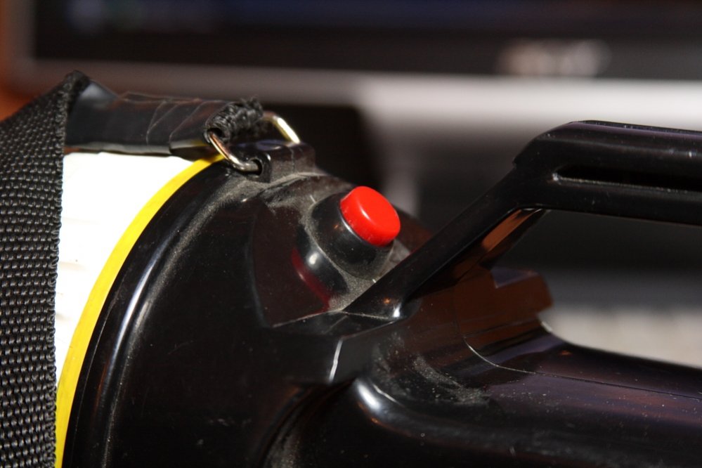

Российский фонарь имеет 1 режим и электронную кнопку. Кнопка не щелкает, просто нажимается до упора. В фонаре реализовано электронное управление, плавное включение лампы, сигнализация о разряде АКБ, защита от перезаряда и глубокого разряда. Фонарь включается с задержкой около 1 секунды. Это дико напрягает. Фонарем невозможно подавать мигающие сигналы. Стекло фонаря пластиковое, отражатель тоже. Внутри расположена запасная лампа и гнездо подключения зарядного устройства.
Корпуса у обоих фонарей пластиковые. Американский фонарь имеет грубую структуру и матовый пластик. Наклейки имеют световозвращающее покрытие, как на автомобильных номерах и знаках. На Российском фонаре корпус выполнен из глянцевого АБС пластика. Значительно более хрупкий на вид. Также Российский фонарь легче.
Наплечный ремень Американского Peli шириной 4 см, имеет удобное не скользящее покрытие в районе плеча и мощные карабины. Ремень ФПС тонкий и в 2 раза уже. Снимается с трудом, на полученном мной фонаре тупо замотан изолентой.

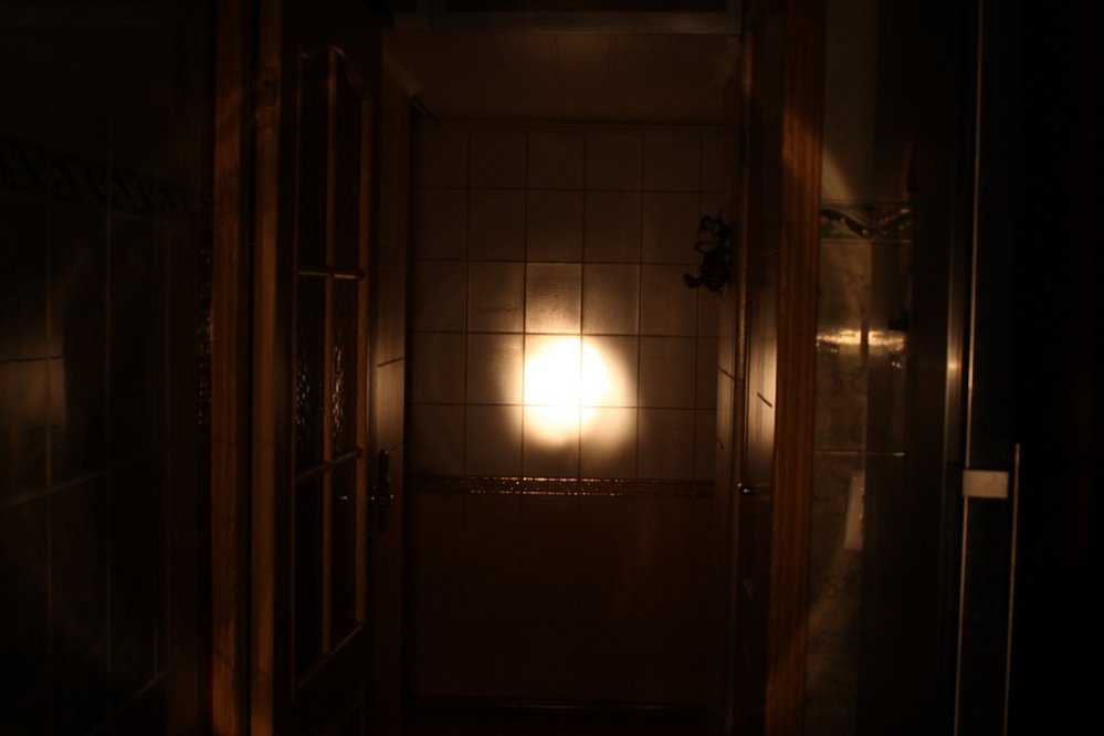

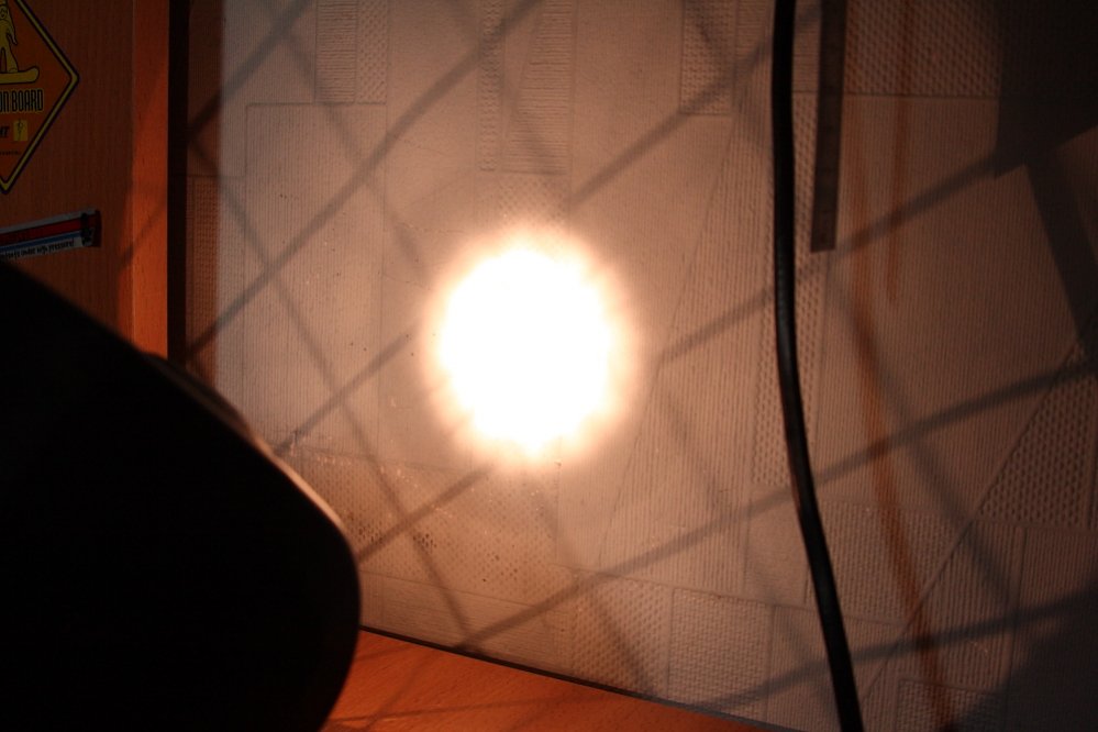

Свет фонарей очень похож, но Американский фонарь несколько ярче (не удивительно, поскольку лампа гораздо мощнее). Защитная сетка создает засветку "в квадратик", но нисколько не мешает основному хотспоту. Рефлектор Peli имеет слабое текстурированное покрытие, но этого достаточно, чтобы сгладить все кольца и артефакты. Свет очень похож на свет ламповых Surefire. Луч узкий, порядка 5 градусов. Фонарь демонстрирует отличную дальнобойность.
Пример засветки в квартире. Peli, ФПС, Ultrafire WF500
Пример засветки в пещере представлен ниже: Peli, ФПС, Ultrafire WF500
Яркость фонарей достаточно низкая, но в дыму этого будет достаточно.
В заключении:
Американский фонарь имеет простую, но в то же время качественную конструкцию. Механические кнопки, зарядные контакты на днище, и главное, намного более качественная оптическая система.
Российский ФПС является отличным примером удешевления конечного продукта. Дешевый пластик, корявая оптическая часть, но зачем то прилепленная электронная система управления. Я не понимаю такого подхода. В моем понимании фонарь пожарного должен быть максимально прост и надежен. Что ФПС, что ФОС это далеко не самые надежные фонари. У меня был ФОС 2001 года выпуска. Реостат изменения яркости сломался через 2 года. Корпус треснул, кнопка работала не совсем корректно. При всем этом фонарь боится воды и имеет огромные щели в конструкции.
Я не знаю стоимости Американского фонаря, но Российский аналог (ФОС 3 5\6) стоит 1600 рублей, и полностью отрабатывает свою цену. Можно чуть увеличить стоимость и составить достойную конкуренцию Американскому производителю.
