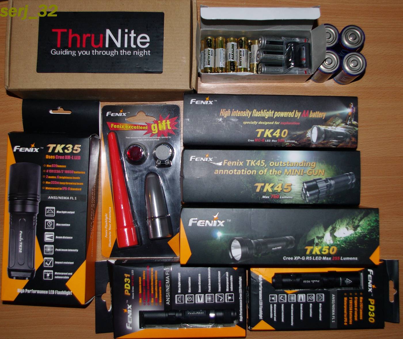

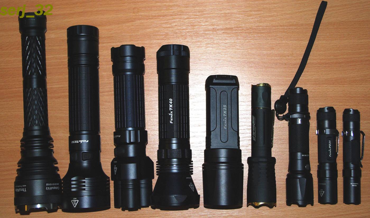

Вместо вступления
Получил небольшой кулечек и был в шоке с того что оказалось внутри...
В распакованом виде

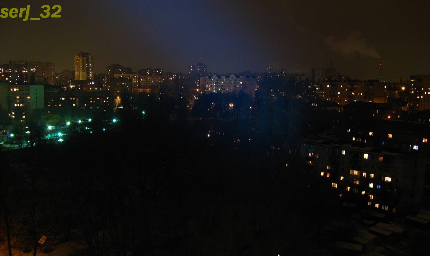

И несколько фото бимшотов на скорую руку, так что не предирайтесь!
Параметры фото - 3,2сек 2,8 исо100, бб-авто
модельdist1dist2dist3dist4
расстояниеНажмите на изображение для увеличения

nightНажмите на изображение для увеличения

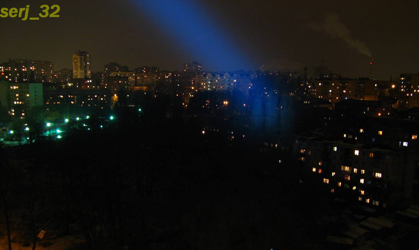

TK35Нажмите на изображение для увеличения
TK40Нажмите на изображение для увеличения
TK45Нажмите на изображение для увеличения
TK50Нажмите на изображение для увеличения
Catapult V2Нажмите на изображение для увеличения
PredatorНажмите на изображение для увеличения

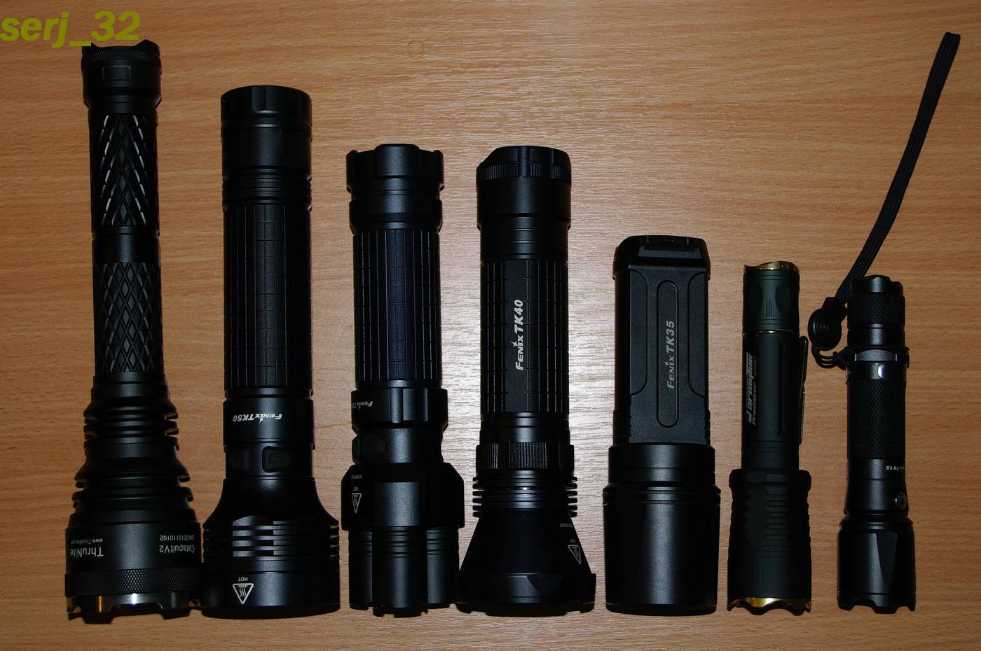

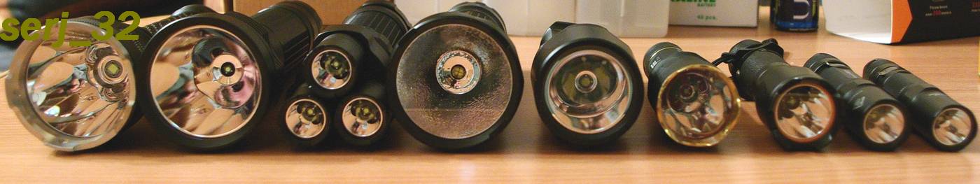

Общее сравнение
 TK35TK40TK45TK50Catapult V2
Тип упаковкикартонная коробочка с блистеромпластиковый кейспластиковый кейспластиковый кейскартонная коробочка с поролоном
СветодиодXM-LMC-E3xR51xR5SST-50
Элемнты питания2x18650/4xCR1238xAA8xAA2xD/4-2AA(опциоанльно через проставки)2-3х18650/2-4хCR123
Установка батареек в корпусекассетакассетакассетав корпусв корпус
Вес фонаря без батареек заявленый производителем (грамм)256284324233447
Вес фонаря без батареек реальный (грамм)256.3267.1303.8289446.7
Заявленое производителем время работы (макс/мин)1ч33мин(820Лм)/170ч(12Лм)1ч(630Лм)/130ч(13Лм)2ч(760Лм)/323ч(8Лм)2ч45м(255Лм)/4Лм(480ч)1ч(1000Лм)/4ч/250Лм)2х18650
время работы измереное форумчанами (макс/мин)    32-34мин(1000Лм)
Класс водозащитыIPX-8 до 2мIPX-8IPX-8IPX-8 до 2мIPX-8 до 10м
Выдерживает падение с высты(по заявлению производителя1,2м  1,5м
стоит ли на хвосте+ но неустойчиво++++ но уж очень страшно его так ставить
Налииче смазки на резьбе+++++ (плохо размазана )
Количество режимов/мигалки4/244/34/32
Видимое глазом просветление на стеклах--+++
Потребление   0,09/0,178/0,534/2,042,26/0,373
Управление, количество и тип кнопок2 в хвосте (механичесская и электронная1 в хвосте электронная2 кнопки у головы, обе электронные2 кнопки у головы, обе электронные1 механичесская в хвосте
Комплектация
Чехол+---зависит от продавца
Темляк++++, металич колечко+
Ремкомплект (его состав)1 запасное колечко2 колечка, накладка на кнопку2 колечка2 запасных колечка2 кнопки (!), 3 резин.колечка, накладка на кнопку
Размеры и толщина стенок (мм)
Толщина корпуса2,51,521,53
Толщина стенок хвоста у резьбы2,53,51-2,51,52
Толщина стенок головы у резьбы1 - край, резьба - 2,522 4,5
Диаметр головы48,570496058
Диаметр тела41,5/2639,5393930
Боковая засветка (1/20 2.8 100)

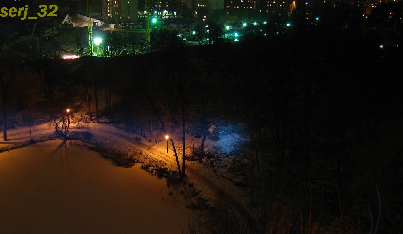

Так же можно сравнить свет на замерзшем озере (идеальная белая поверхность)
tk35-tk40tk50-tk45Catapulta-LD40Predator-TK15

Старый 06.02.2011, 13:42 Автор темы   20
serj_32
По умолчанию Re: Мощность, люмены, дальность,...
Несколько фото разных деталей
ID:	7213 Нажмите на изображение для увеличения
ID:	7214 Нажмите на изображение для увеличения
ID:	7215 Нажмите на изображение для увеличения
ID:	7216 Нажмите на изображение для увеличения
ID:	7217 Нажмите на изображение для увеличения
ID:	7218 Нажмите на изображение для увеличения
ID:	7219 Нажмите на изображение для увеличения
ID:	7220 Нажмите на изображение для увеличения
ID:	7221 Нажмите на изображение для увеличения
ID:	7222 Нажмите на изображение для увеличения
ID:	7223 Нажмите на изображение для увеличения
ID:	7224 Нажмите на изображение для увеличения
ID:	7225 Нажмите на изображение для увеличения
ID:	7226 Нажмите на изображение для увеличения
