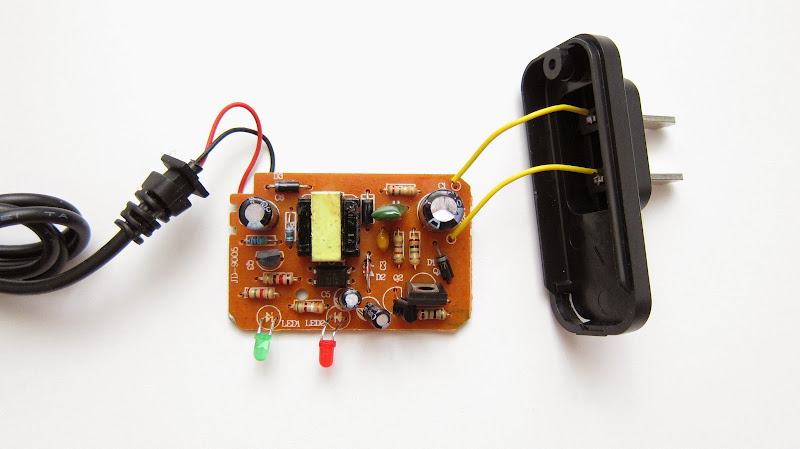

Вот так он выглядит
И да, зарядка внутри такая же, как выше на фото.
