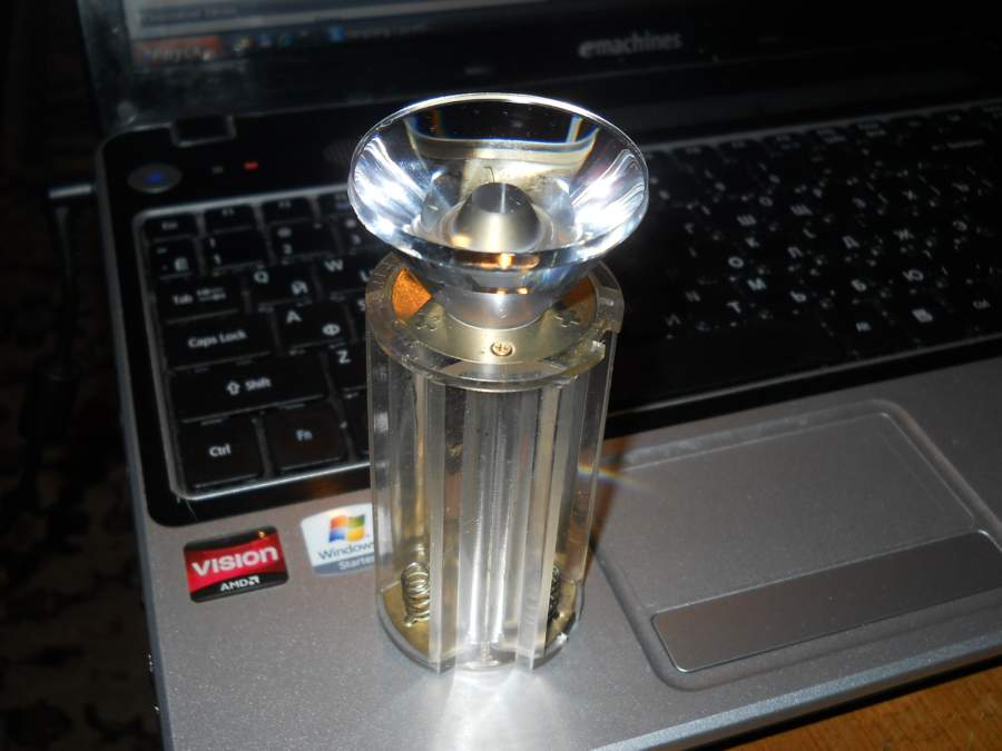

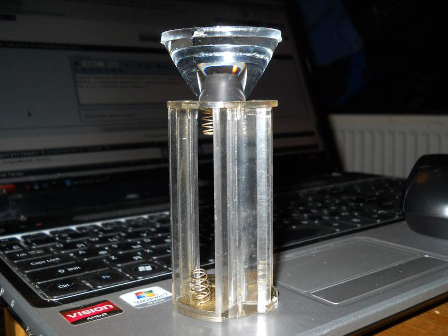

Приветствую всех неравнодушных к свету ))
Попался мне на глаза фонарек сей. Давно интересовал подобный формфактор ввиду наличия нескольких ботореек (высокий рантайм), плюс хотелось заглянуть внутрь, чтобы знать сколько там места и чего туда можно всунуть.
Как вам известно - курс бакса вырос. Я сейчас нахожусь в провинции, а тут не все продавцы подтянули цены в соответствии с курсом.
Вобщем, цена в 1000 рублей меня соблазнила (~$13).
Покрутив аппарат в руках - он мне показался весьма подозрительным и я договорился с продавцом о возврате, если он мне не понравится. Основное подозрение у меня вызывали боторейки в комплекте. 2 штуки, с защитой. Но по весу оба аккума были наверно легче чем народный саньо.
Намеряв в одной боторейке 450мАч, а во второй 250 - вердикт был однозначен: вертать взад. Я, вообще, хотел сам фонарь взять для дальнейшего колхозинга, а нужны мне были именно боторейки. С баблом щас туго, и 2 боторейки пошли бы в копмлект к фонарям на 2 подарка. Отдельно покупать - тут лишь хлам продается (250 руб за нонейм с емкостью чуть больше 1Ач) а у меня пока что нет в запасе.
Вобщем, вернул, но для общественности решил оставить фото.
Описывать много не буду.
Светодиод - хмель. Заявлен Т6. Обычный зум, т.е. малополезный фонарь с огромными потерями. Покупать зум нужно лишь тогда, когда уверены, что именно зум вам нужен. А так я не рекомендовал бы с зумом брать.
Драйвер под два типа светиков: XPE и XML. Хоть в фонаре стоит хмель, но запаян он на контакты для XPE, а хмелевые резисторы не распаяны. Проводок оторвался в процессе разборки.
Три режима: много, мало и строб. По двойному короткому клику можно вызвать СОС.
В принципе - места внутри очень и очень много. Для колхозинга - хороший вариант. Разве что желательно выточить основание для пилюли, ибо родной теплоотвод вообще никакой. Я говорю о том, чтобы убрать зум. Правда - наверно готового рефлектора нужного диаметра сыскать будет трудно. Но можно колиматорами обойтись. Вобщем, думать нужно. Зато будет поворачивающаяся голова. А это можно использовать для включения\переключения и подобного.
В целом, сам фонарь обычное дешевое фуфло. Но при очумелых ручках - можно поиметь интересный аппарат.
Батарейный отсек имее6т родную кассету на 2 аккума в параллель, но физически три штуки без кассеты помешаются. Если придумать кассету - потенциально можно три аккума всунуть.
Вобщем, смотрите вложения, комментировать там нечего по сути. А кому нужны фото в более высоком разрешении - их можно взять вот здесь.

Светодиод - хмель.
Что-то закралось сомнение, что "хмель" к XM-L имеет такое же отношение, как
Посмотреть сообщение Сообщение от funetod :
боторейки
к нормальным литиевым аккумуляторам.
Вобщем, вернул,
Т.е. СИД крупным планом уже не сфоткать?

на XM-L не похоже даже на фото. XP-G или XP-E
повеселили 8.5 Wh на аккумах, хоть тут почти не соврали
и вообще, весь фонарь порождает огроменный фейспалм
не доверять. умею лажать.
15432 вне форума   Ответить с цитированием Вверх

Посмотреть сообщение Сообщение от 15432 :
если убрать лупу, выточить номральную подложку, то можно сделать неплохой кемпинговый лэхтар.
Драйвер здоровенный - т.е. если паять своё - удобнее, не нужно корячится мелкопаем. Плюс крутящаяся голова с кучей пустоты, позволяющая реализовать к примеру установку герконов для различных режимов.
Можно всунуть плату зарядки лития от USB, что сделает фонарь более универсальным.
А для природы куча режимов, плюс большой рантайм - имхо очень хорошо.
а пользовать как есть - то соглашусь: фонарь овно!
а 28 тыщ люмен чо - никого не смутило?
но там хмель, это точно!
На кристалле жёлтых полосок люминофора сколько было, четыре или шесть?
Проводков контактных к кристаллу сколько было, два по бокам или три по центру?
funetod (07.03.2015)
И совсем непонятно для чего всё это делать - варить кашу из гнилого топора - когда

Qwertus, а таки да. мож и XP-G.
кристал большой, полосатый. а насколько полосатый (4\6) - я не глядел. Че-т в голове лишь XP-E и XR-E крутились. А там точно не они.
сорь, за возможный обман ))

за почти эту цену можно приобрести Конвой,
дык я и не спорю.
у меня есть две пукалки. На XP-E. Хотел подарить двум бабушкам по фонарю. Им он нужен по принципу "абы було". Но ботореек у меня небыло. Плюс ко всему - нужен хмель, чтобы человеку в фонарь вставить.
Итак, если мне покупать хмель даже у китайцев - то это $4*60=240 руб. Плюс батарейки тут минимум по 200. Итого - 640 рублей.
Получается тушка вышла бы мне за 360 рублей. Вполне неплохо если решусь на колхозинг.
Но боторейки никудышние, да и человеку как оказалось хмель нужен не прям щас. Время есть, поэтому лучше закажем второй хмелек с подходящим бином.
Так что решил просто оставить фото на память. Фонаревщикам - опыт, интересующимся - наглядное строение.
В принципе - абзацем выше описан весь смысл данного "обзора".
Может, с замерами диаметров, глубины бат.отсека и головы что- нибудь и подобрали бы. А то у меня вот есть линза под P7 размеры 43х24 и кассета под 3 18650 последовательно, но можно и в параллель переделать, размеры 41х78.
А как вообще впечатления от корпуса? Кнопка тактовая или силовая? Я бы, наверно , заморочился многодиодником с заливным светом. FB1 бомж едишн. Ещё я бы глянул поделки alpg88
Вот ещё старенькое :
как бы это выразить... ))
вобщем, могло бы быть и хуже. Люминиевая вставка, которая светик держит - она больше на силумин какой-то похожа. Допускаю, что там таки люминь, но обработан паршиво.
Резьбы закручиваются нормально. Я встречал корпус типа С8, где резьба "тупила". Тут вроде не тупит.
Если вкрячить туда "пилюлю" люминевую, на которую посадить светик - то охлаждение вроде норм. Обратите внимание на корпусные внешние пропилы. Похоже внешняя площадь даж чуть больше народного С8. Один светик оно потянет. Может даже два, если недолго.
А вот фотка с акриловой кассетой - это интересно. Я уже обращал внимание на материалы рекламщиков. У них есть интересные всякие штуки, которые можно обрабатывать без наличия специнструмента и которые могут быть полезны.
В частности, щас попробую и выложу "отчет" об использовании светонакопительной пленки для оценки заливки фонаря. У меня полоска узкая, так что тут заливку на расстоянии померять не получится, но светимость - вполне можно. Без люксометров всяких можно сравнительно оценить визуально разницу между фонарями. Щас поколдую и выложу сюда.
Если тема кому будет интересна - можете доработать.
В целом, это неплохой лоукост для напилинга. ИМХО!
