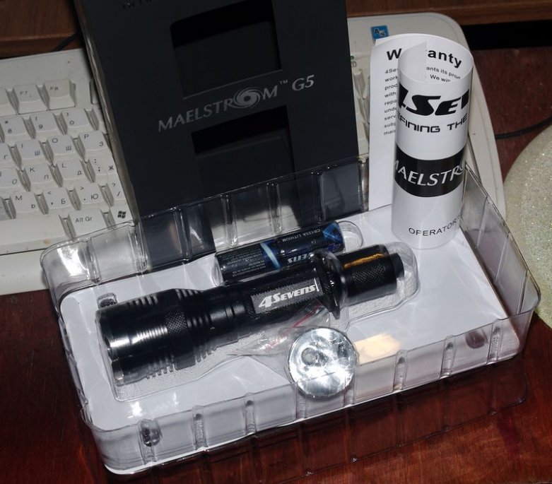

Посылка ехала почти 2 месяца, наверное потому что объемная, в почтовую машину не помещалась
Приехал фонарик, текстурированный отражатель для него и набор резиновых накладок на кнопки 4sevens с ключом. Правда в наборе почемуто было 3 накладки и 2 резиновых колечка, вместо 4 накладок.
На картинке с сайта было 2 накладки синего цвета и 2 черного под прямую кнопку и обратную... странно, смахивает на то что они просто запихнули запасной набор от какого то фонарика. Черная накладка с кольцами была в отдельном пакетике.
Ладно хоть отражатель не запихнули от другого фонаря
Коробка фонаря черная-бархатистая, с большой надписью 4Sevens.
Внутри в 2-х пластиковых блистерах сам фонарик с батарейками и чехол в которых запихнуты:
- стандартный Олайтовский ремешок с карабином и колечком
- Плоское кольцо-коронка на голову фонарика
- колечко заместо сигарной ромашки
- 3 запасных резиновых уплотнительных кольца
Рядом небольшая брошюрка-инструкция из двух листочков.

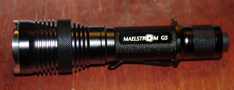

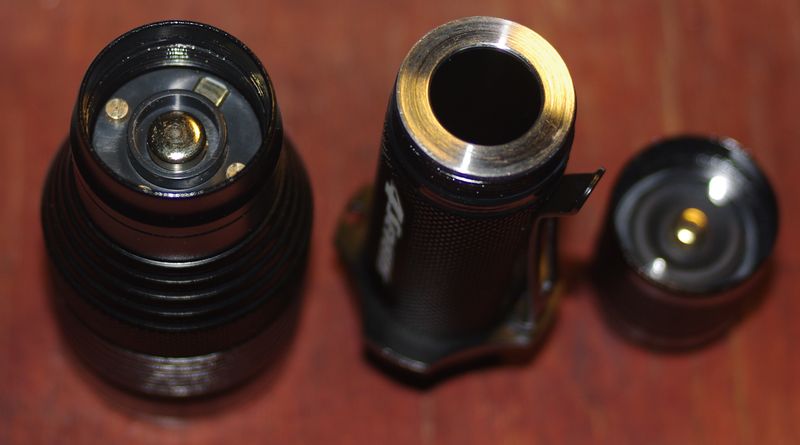

Фонарик собран аккуратно, под стеклом не пылинки, резьба смазана, но скупо. Резинки оказались сухими, и помятуя предыдущий опыт с Кварком я их промазал.

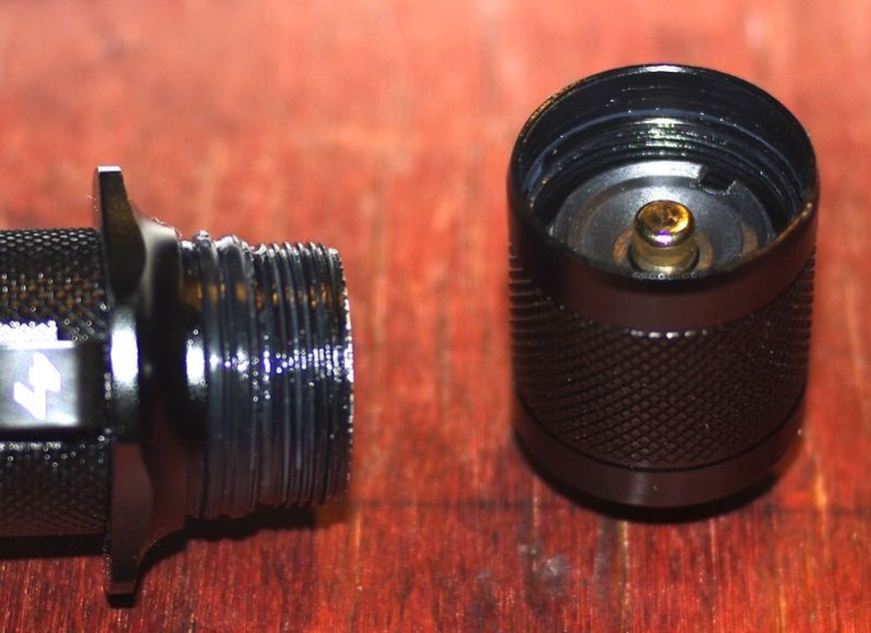

Резьба трапецевидная, но мелкая. В таилкапе видно хитрую конусную конструкцию для фиксации CR123, дабы корпус расточен под 18650 и сами CR123 в нем болтаются. Как назвали в 4Sevens - это их запатентованная конструкция.
С другой стороны батарейного отсека плоский выступ, играющий роль как контактной площадки, так и защиты платы контролера от динамических нагрузок со стороны батарей. Фонарь ориентирован как подствольный.
Со стороны головы плата закрыта пластиковой крышкой с контактными площадками.
Ход кручения головы очень большой для переключения между режимами, чуть ли не по пол оборота на режим.

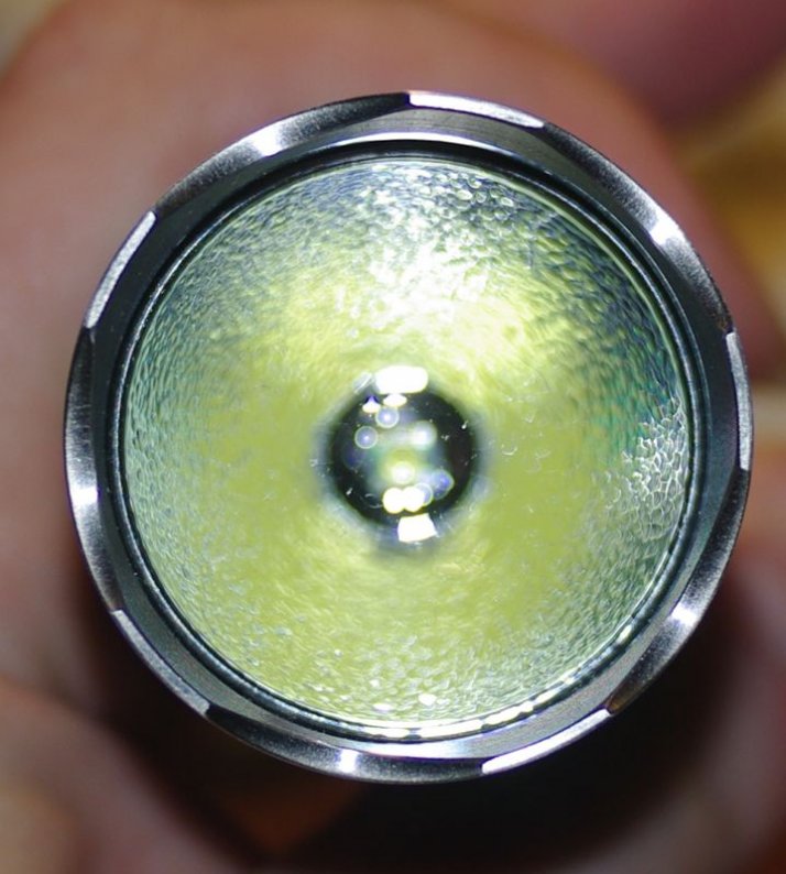

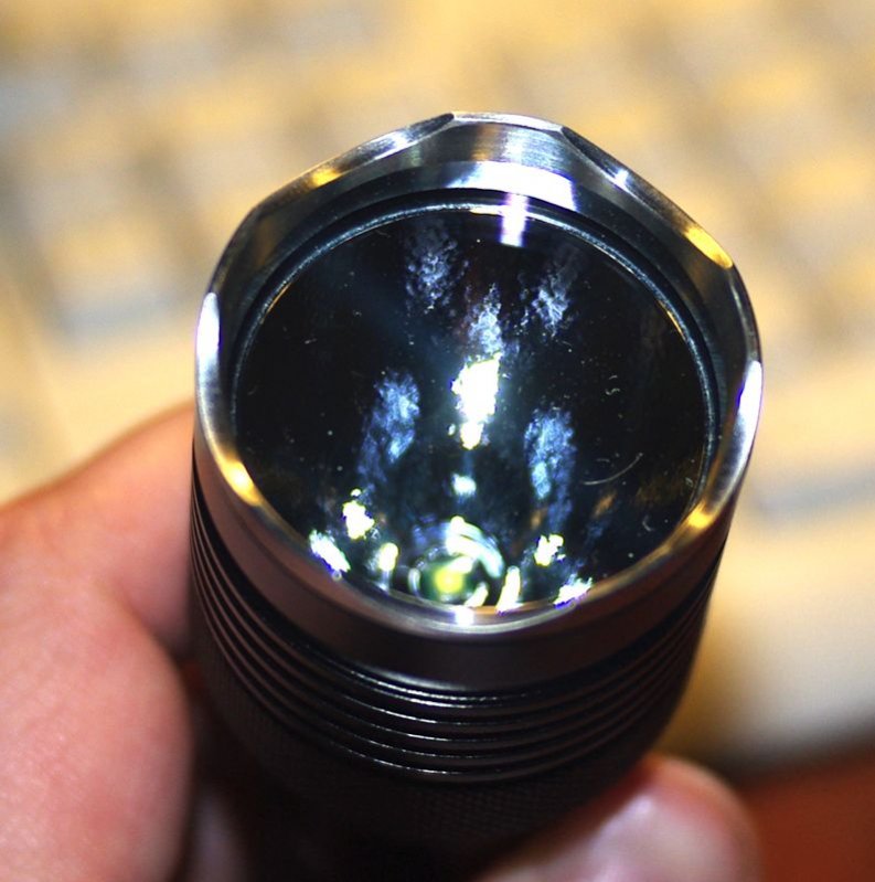

Отражатель был сразу заменен на текстурированный
Смутило то, что стекло к резинке прижимает кольцом, и закручивать это кольцо елозя по стеклу страшновато.
Кнопка на таилкапе выперает хорошо, даже в скафандре не промахнешься, не какой защиты вокруг. Нажимается туго, ход кнопки большой.
Ремешок можно прицепить только за сигаретную ромашку, в ней есть отверстие. Если смените ромашку на кольцо, зацепиться будет не за что.
Кольцо заместо ромашки вставляется через 2 уплотнительных кольца, и лучше их сразу промазать, иначе есть вероятность продрать при накручивании кольца, задираются эти резинки хорошо.

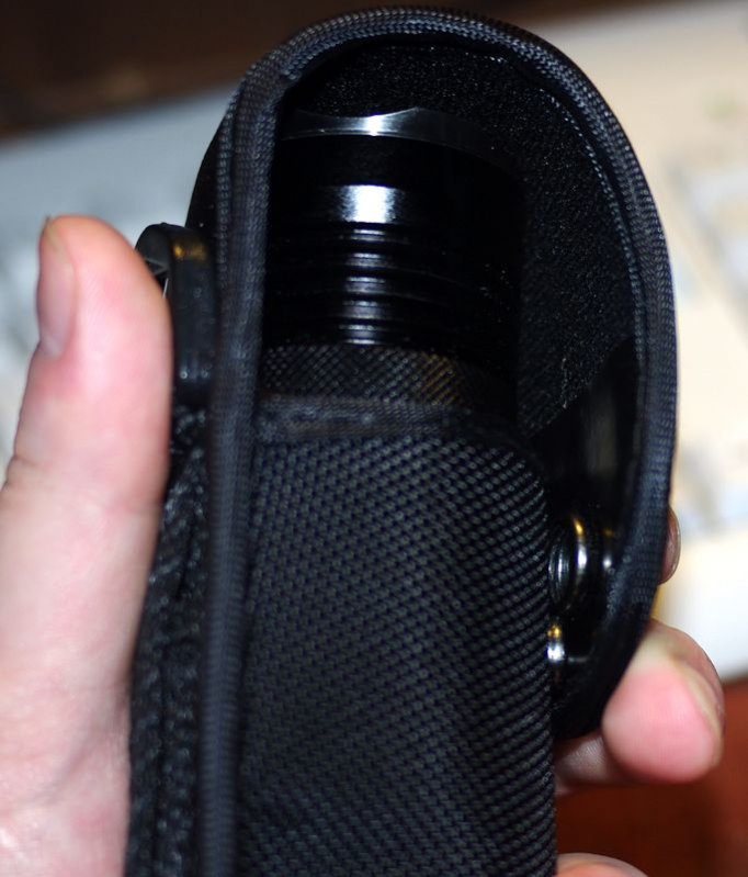

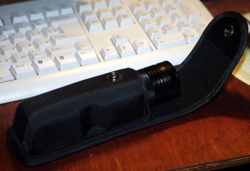

Теперь по чехлу

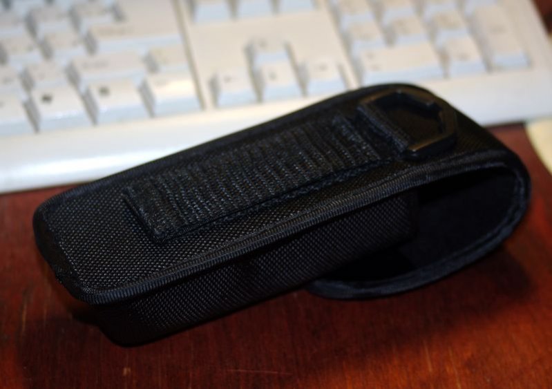

Чехол сделан очень качественно, внутри ворсистая ткань, клапан на кнопке. Сам чехол твердый, в середине сделаны специальные вдавливания для фиксации фонаря.

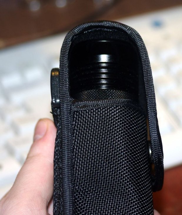

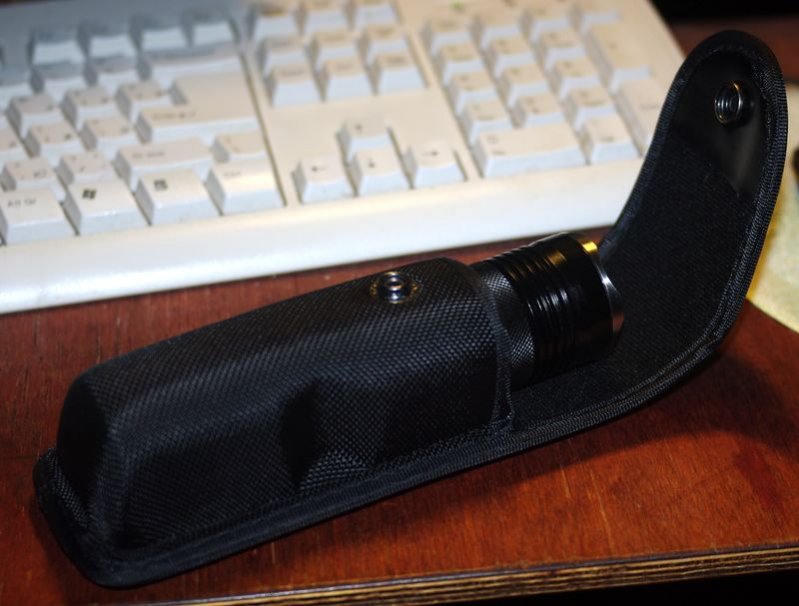

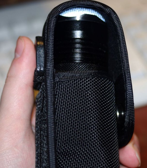

Как выяснилось, фонарик можно вставить в чехол вниз бошкой, но с хорошим усилием, клапан закрывается отлично. Фонарик в таком положении ядерным взрывом не выбьешь...
Если вставить фонарик вверх головой, получаем геморрой с закрыванием клапана на кнопку.
Закрыть клапан на кнопку оказалось трудоемко, но главное что без включения невозможно. Кнопка полунажимается при закрытии.
Если нацепить заместо стальной зубастой коронки плоскую, то не включая закрыть можно, но это "можно" настолько мало, что от любого нажатия фонарь врубается. Можно не заметить.
странная недоработка, вколачивать молотком фонарик в чехол или откручивать таилкап чтобы фонарь не включался....

Корпус везде такой толстый или внутри корпуса есть проточки для облегчения конструкции?
Как понять толстый? Если на фотографии которая со снятой бошкой так там не толщина корпуса а перегородка как защита. А корпус миллиметра 2,5 гдето.
Теперь понял, спасибо!

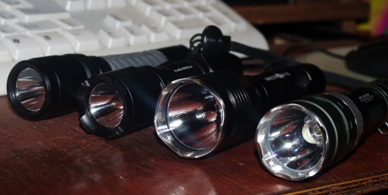

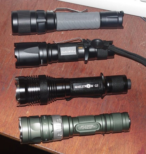

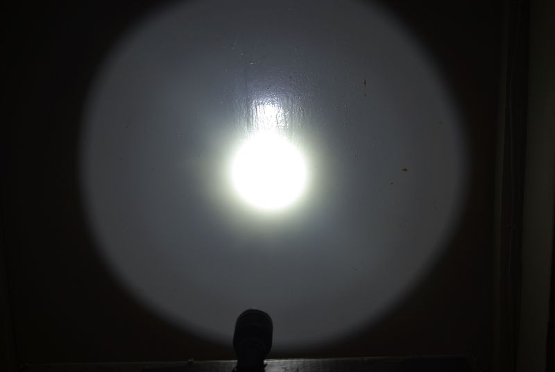

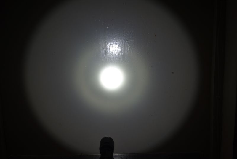

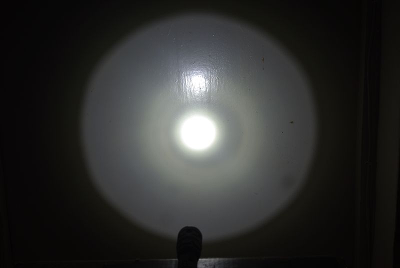

слева направо: TK12, Maelstrom G5, Raptor2
maelstrom G5 с мятым рефлектором
Raptor2 гладкий рефлектор
Fenix TK12 мятый рефлектор

немного подправил с чехлом... фонарь оказывается можно вставлять вниз бошкой и все начинает правильно закрываться без включений, но впихивается фонарик с большим трудом
