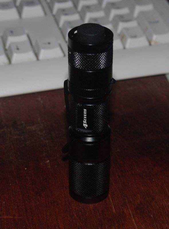

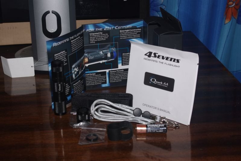

Итак все по порядку. Фонарик в красивой черной бархатистой коробке, с большим названием 4Sevens. На ней есть открывающийся клапан на магнитиках в котором есть разворачивающаяся схема фонаря в разрезе. Короче красиво.
Внутри коробки находится пластиковый бокс в котором:
- сам фонарик
- батарейка Дюрасел
- резиновый держатель на палец
- Чехол
- Паракордовый Ремешок с карабином и колечком
- набор запасных резиновых, уплотнительных колечек
и книжка с инструкцией.

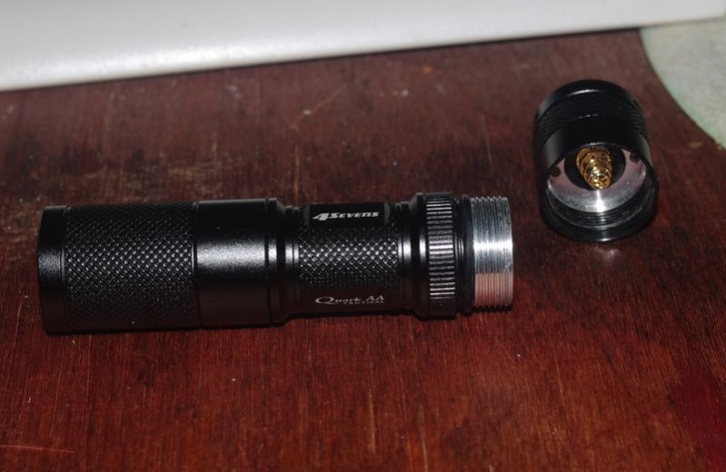

Резьба замазана очень вязкой смазкой, не очень сильно. Резьба у фонарика трапециевидная

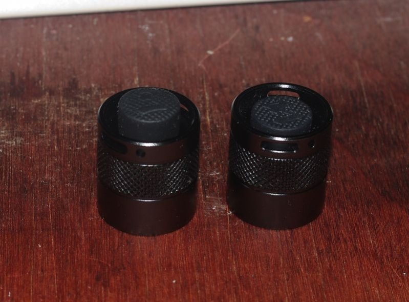

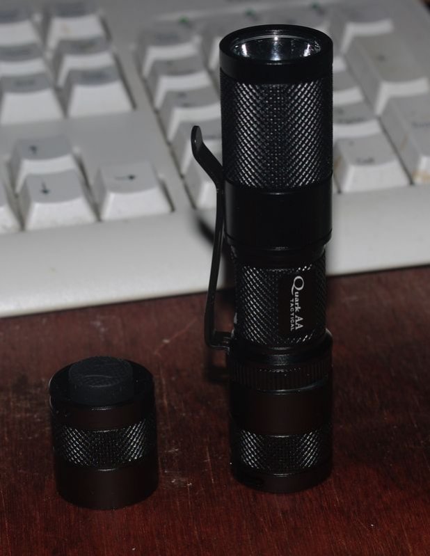

Вот так выглядят кнопки - тактическая выпуклая с прямым включением и плоская с обратным включением
с плоской кнопкой фонарик можно ставить на жопу

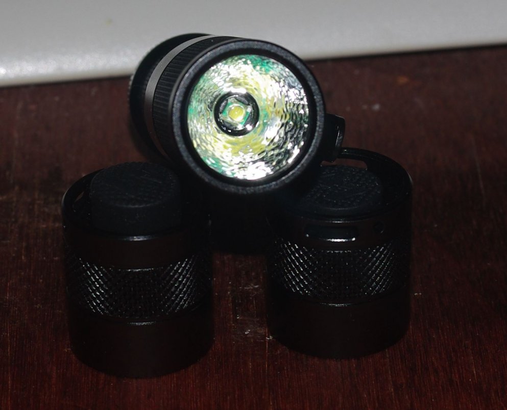

Рефлектор у фонарика мятый

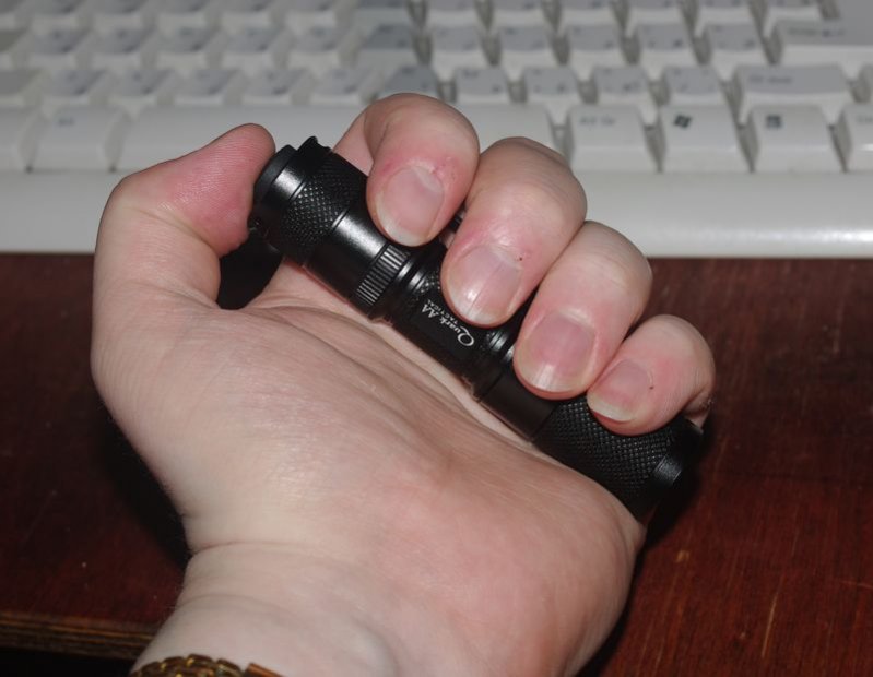

Фонарик удобный, с достаточно тугой клипсой, с ремня не слетит

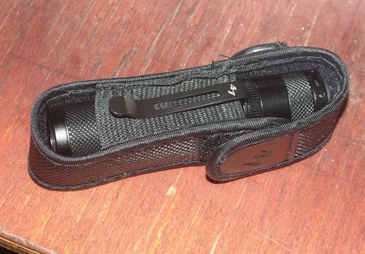

Чехол тоже неплохой, толстый с клапаном на липучке, порвать такой будет трудновато

Резьбу пришлось пересмазывать, потому что кнопка задирала резинку и та вылезла наружу

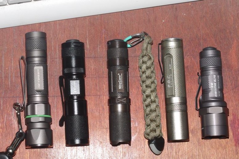

Вот он на фоне сородичей:
