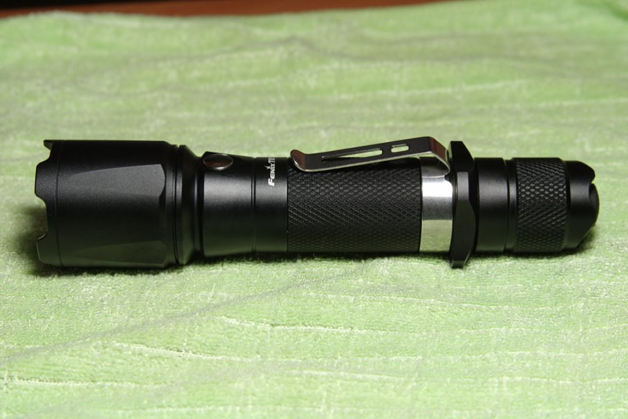

Собственно сегодня в мои руки попал данный сабж. Фонарь будет подарен другу, поэтому глубокий обзор написать не могу, однако первый взгляд и впечатления расскажу.

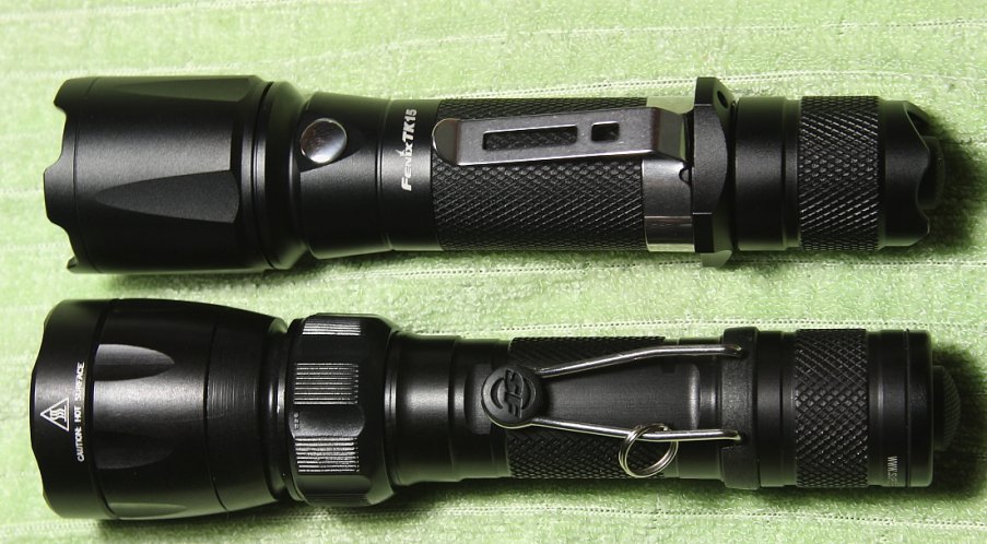

Fenix TK15 является продолжением популярной серии тактических фонарей. Главное отличие от старых моделей - боковая кнопка выбора режимов. Честно признаюсь, мне очень понравилась идея. Пока не держал в руках, относился скептический. На практике это оказалось очень удобно. В целом фонарь имеет классическое исполнение. В комплекте есть клипса, чехол, ремешок, запасные резинки, оранжевая кнопка.

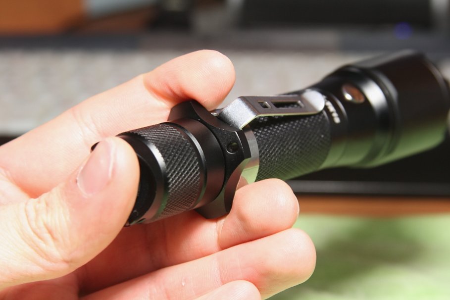

Прочитав на форуме про неудобство определения кнопки на ощупь сразу повернул клипсу. Сделать это достаточно трудно. Клипса сидит очень плотно.

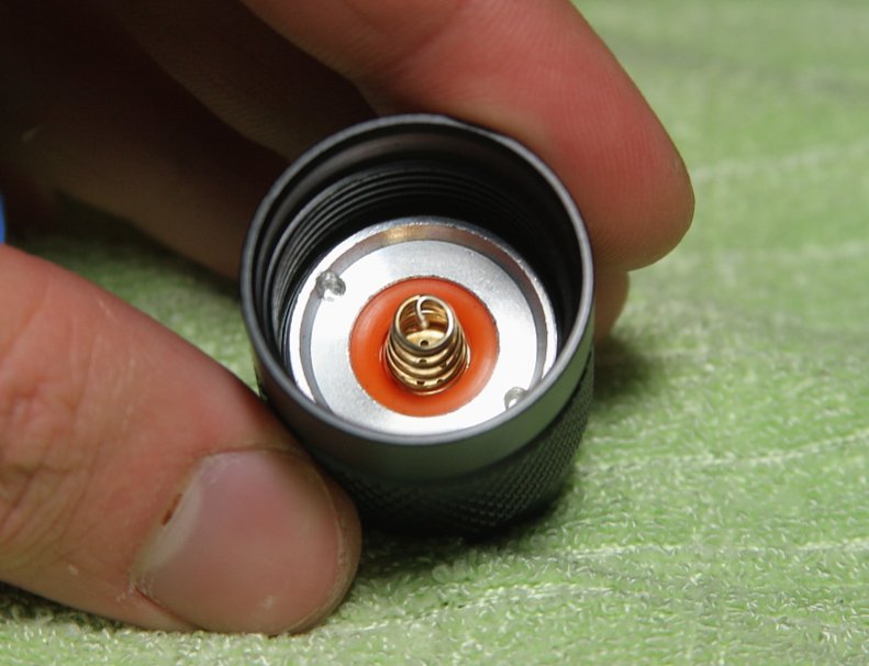

Фонарь из коробки был совершенно без смазки. Фениксу не зачет. Раньше такого не было. Я снял грип-упор, чтобы проверь резьбу. Все в порядке.
Насчет необходимости кольца у меня возникли большие сомнения. Оно откровенно бестолковое. Единственное назначение - препятствовать скатыванию со стола. Удерживать фонарь сигарным хватом нереально - голова очень тяжелая и фонарь норовит выпасть. Шуровский C2 в этом плане намного лучше сбалансирован.
Кольцо сидит не плотно. С одной стороны оно упирается в клипсу, а с другой не доходит буквально 1.5 мм до кнопки. Это как то неправильно. Если снять клипсу, получаются большие зазоры, а с клипсой кольцо легко может крутиться.

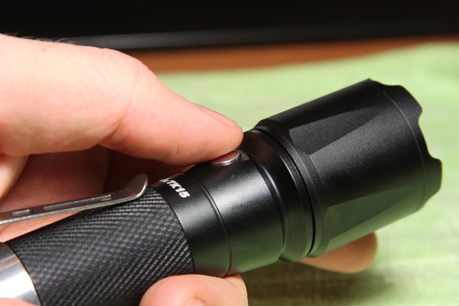

Основная кнопка в лучших традициях фирмы. Все качественно и аккуратно. Дополнительная кнопка похожа на фотоаппаратную. Имеет 2 стадии, но срабатывает только на глубоком нажатии. Кнопка магнитится, но непонятно, корпус или внутренняя часть. К сожалению, мой объектив не позволяет заснять кнопку крупным планом. На ней есть мелкие царапинки. На форуме об этом уже писали. Обидно. Фонарь новый, из коробки.

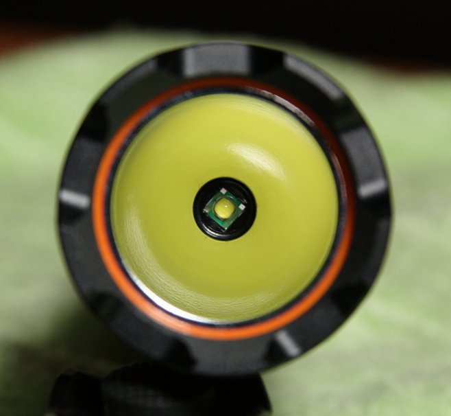

Оптическая часть фонаря выполнена безупречно. Чистый рефлектор, чистый диод. Центровка идеальная. Хотспот при катании по столу не дает заметных биений. Оттенок диода очень приятный. Чисто белый, слегка с уходом в зеленую область. Мне откровенно нравится качество оптики у Fenix`a, всегда чисто и точно, в отличии от шура, с кривыми коллиматорами.

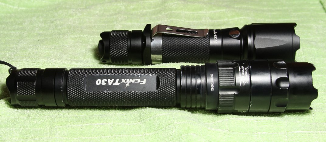

По размеру фонарь оптимальный. Корпус имеет цепкую накатку, круглое сечение без площадок под надписи. В кнопке есть отверстие для темляка. По длине фонарь оказался один в один как ультра. Также для сравнения добавил фото с ТА30.

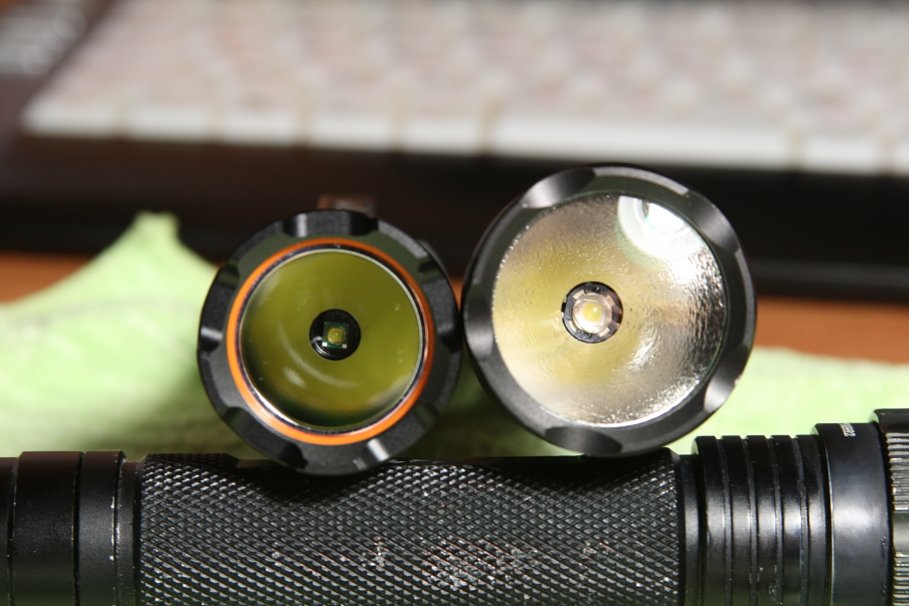

По свету у меня сложилось двоякое впечатление. С одной стороны неплохо выросла яркость. Фонарь уверенно ярче того же ТА30, но с другой стороны гладкий рефлектор и новый диод дает очень странный хотспот. Центральное яркое пятно, потом вторичный ореол засветки, а дальше вместо равномерной заливки волнообразная засветка с кольцом. Непонятно. Если уж делать дальнобойщик, то нафиг всю засветку, важен только хотспот, а если фонарь для повседневной жизни, то плавные переходы и аккуратный хотспот. Центральное пятно имеет небольшой провал в центре. Заметно только глазом. Это не оптический обман, а именно провал. Связан с фокусировкой диода. В центре имеется небольшая точка более синего цвета. Это похоже проекция края кристалла. Такой же эффект заметен у катапульты с гладким рефлектором. Путем установки мятого эту проблему можно устранить, практически не потеряв в яркости.
Вывод: суда так и просится мятый рефлектор. Возможно я привык к свету таких фонарей, но новые гладкие рефлекторы мне не нравятся.

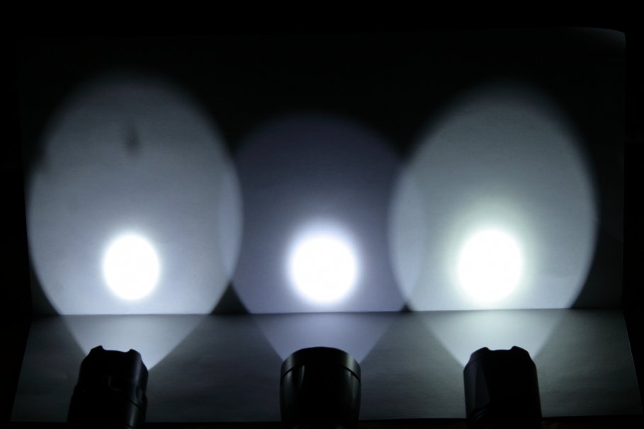

Ниже приведены фото для сравнения. Сначала все в белый лист. ТА30, U2, TK12. Точки на засветке ТА30 - это повреждения на стекле. Баланс белого: солнышко.

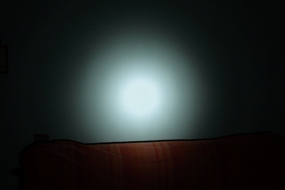

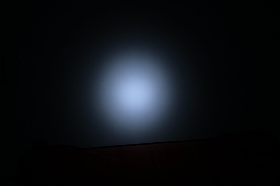

Далее пример бишотов в стенку. Расстояние 3.5 метра. По порядку: TK15, TA30, U2, Catapult Min(Мятый рефлектор).
А я думал это только мой бета вариант без смазки.
Есть такое, причем у ТК12 тоже самое и у ТА21. Что бы в щель не набивался мусор я сверху на фонарь одел резиновое уплотнительное кольцо
Это больше похоже на тупой резец, который обламывает кромку а не режет
А можно такое же фото но на выдержках 1/400, 1/1000 ?

Кнопка покрыта каким то хромированным покрытием. Вот оно и царапается.
Как говорит первопокупатель(тот кто подарил мне фонарь) смазка все же была, но все же, как ни крути, её там было очень маленькое кол-во Насчет незачета хз Пошел в магазин и купил, или наверняка есть своя дома Не один раз же придется смазать
Прошлую игру около трех раз приходилось это делать, умудрился не заметить дискомфорта даже без изоленты Опровергаю слово "нереально"
Ну тут ты совсем написал Мне приходится даже напрячь мышцы, чтобы сдвинуть его.
Посидел повглядывался , да, действительно что-то есть, абсолютно незначитальное, когда всматриваешься, но когда расстояние больше 3-4 метров то все пропадает... Сижу с зайчиками в глазах

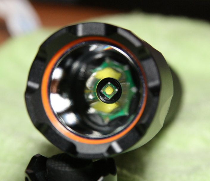

Даж не знаю чем он так туда просится, гладкий как минимум чисто эктетически круче Как говорится вкус и цвет уже пошел А вот появятся ли с ним улучшения вопрос очень даже спорный
Готов в это поверить когда кто нить возьмет наждак и проверит )))))) А так)) Постучал кнопкой об металл)))) Звук металла об металл)))) Из чего она на самом деле, тоже был бы не прочь узнать

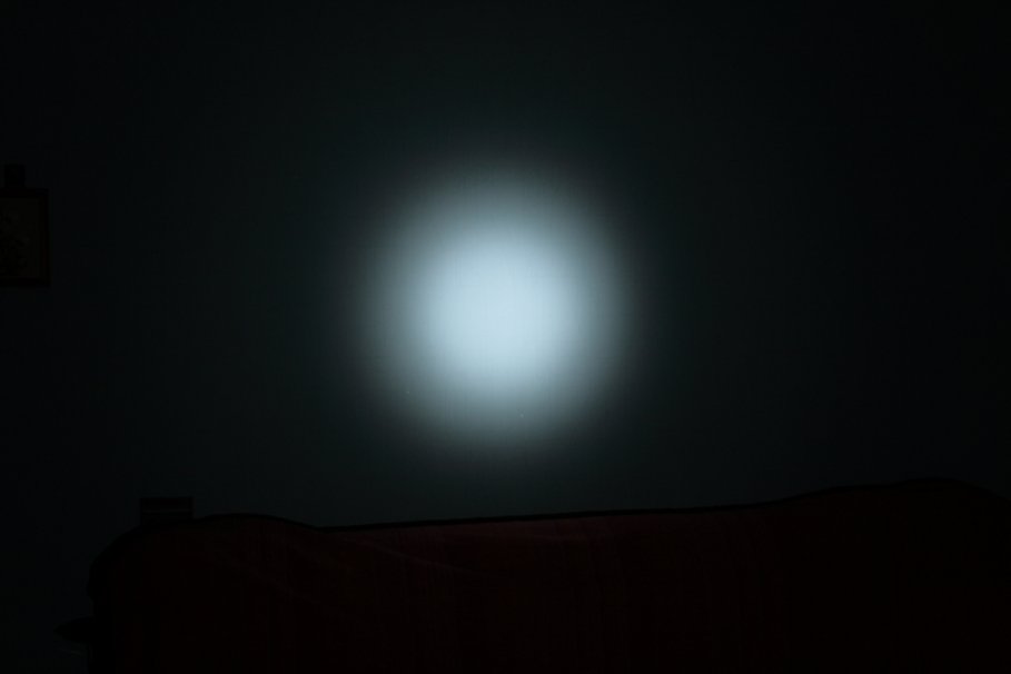

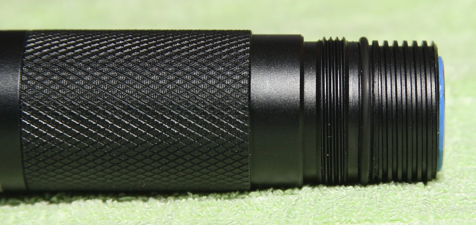

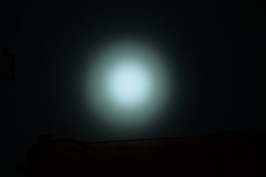

Ну и напоследок несколько полуночных фоток надоели цепляться за царапинки на кнопке, сфоткал, вроде получилось видно, но помните что её диаметр около 6 мм... То есть чтобы их разлечить нужно в упор смотреть Всем кто хочет чтобы яйца блестели посоветую попробовать войлок и пастагою
Итак фото кнопки и пару фоток просто так скучно дома

TK 15

Есть вопрос у меня на Fenix TK15 на расстоянии около 2-3 метров в турбо режиме четко виден провал (по центру пятна) размером с монету этот артефакт брак?
FOXes вне форума   Ответить с цитированием Вверх
Старый 27.01.2011, 19:12 Автор темы   10
RN4HKK
Любитель Surefire
Аватар для RN4HKK
Регистрация: 25.08.2010
Сообщений: 1295
Сказал(а) спасибо: 34
По умолчанию Re: Мой взгляд на Fenix TK15
На моем экземпляре было тоже самое. Называется привет гладкому рефлектору.

Забил. Это гладкий рефлектор, с ним всегда так будет. У катапульты тоже самое, поэтому я сразу поменял рефлектор на мятый.

У катапульты все легко разбирается. У меня просто 2 головы. Одна с мятым, другая с гладким рефлектором.
