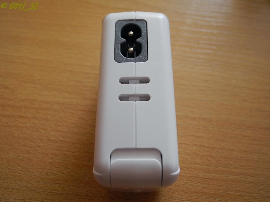

Комплект поставки - инструкция, 4 типа вилок и сама зарядка с 4 usb выходами.
Инструкция на 6 языках
Вилки для розеток съемные, на зарядке есть защелка которая не дает им выпасть.

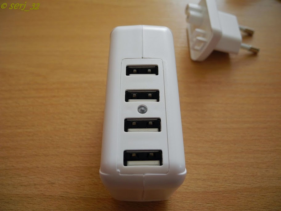

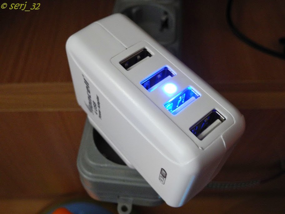

Сама зарядка выполнена из глянцевого пластика, боковые стенки заклеены что бы защитить их от царапин. Производитель заявляет что на выходе 5В и 2,1А (сумарно!). На зарядке есть 4 порта, при включении в розетку рамочка вокруг них светится гоулбым светом но не равномерно.Рядом с подключенной вилкой есть кнопка которя защелкивает вилку.

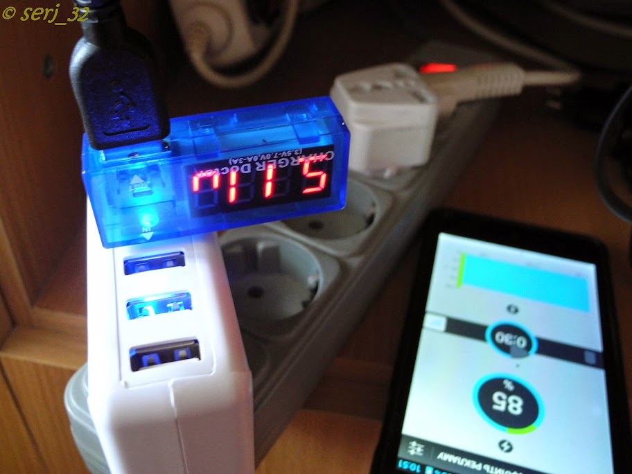

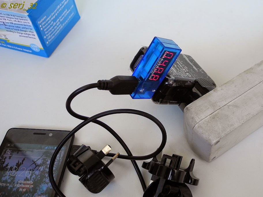

Мультиметр показывает что в каждом порту порядка 0,5А тока (как и обещано 4 порта сумарно 2А). Конечно тока 0,5А мало для быстрой зарядки телефона (чаще всего зарядные устройства выдают 1А или даже 2А для некоторых моделей). Но если ставить телефоны на зарядку на ночь то проблем не будет.

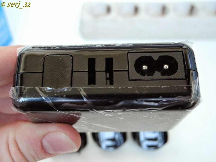

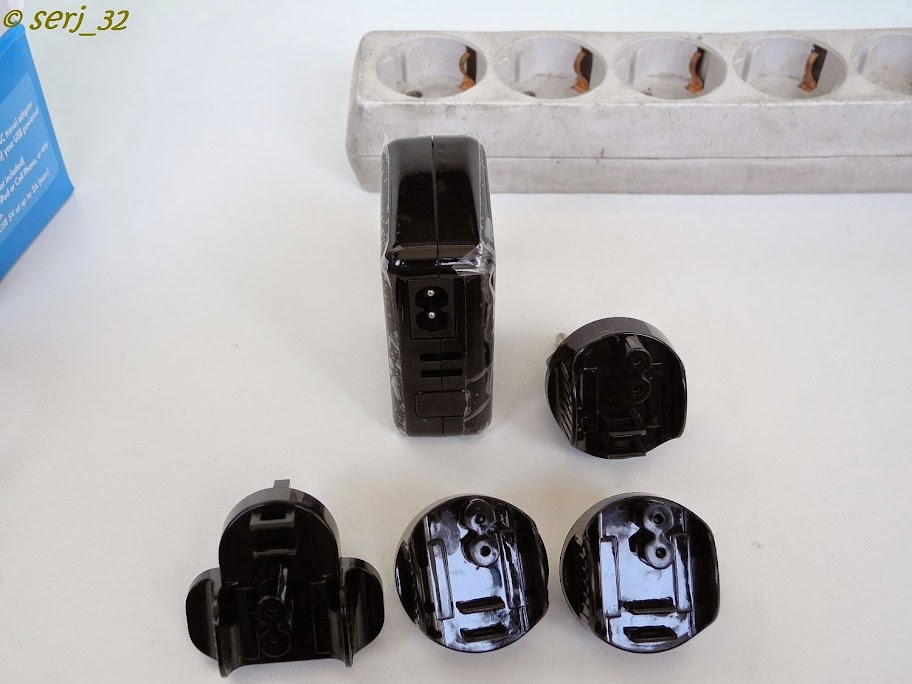

Упаковка у нас блистер а не коробочка. В комплекте есть 4 адаптера под разные типы розеток и основная часть с 4 юсб портами.
При включении в розетку между портами светится голубой светодиод.

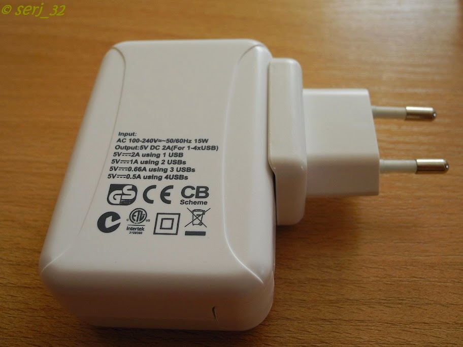

Заявленный выходной ток до 2А на порт при подключении одного устройства , 1А при двух, 650мА при трех и 0,5А при четырех.
Реально это все не так. Не зависимо от количества подключенных устройств ток в каждом канале будет не более чем 0,5А.
Да, устройство работает, сборка неплохая, но электрические параметры не самые лучшие и не соответствуют заявленным на упаковке.
