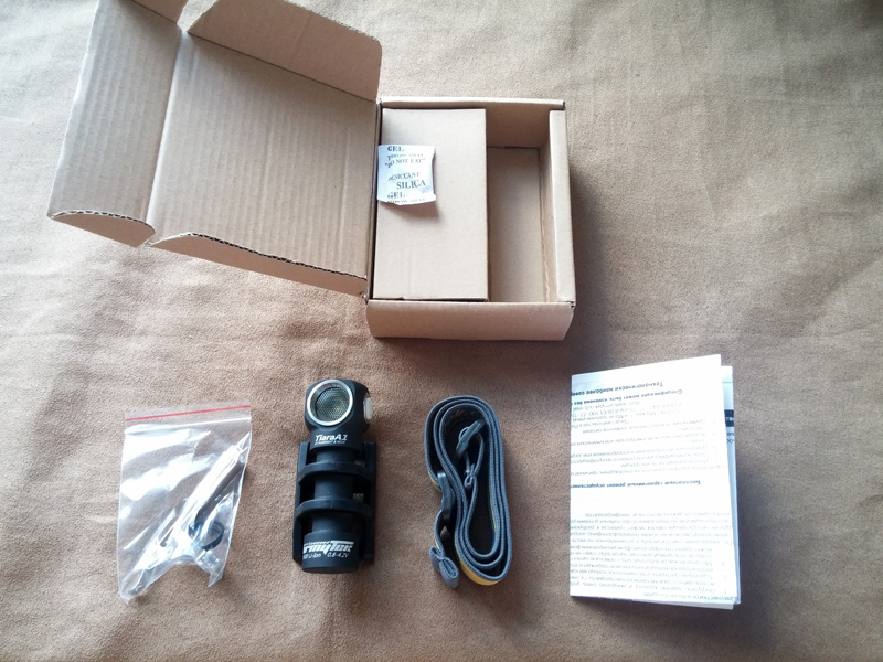

Упаковка - простая картонная коробка. Комплектация видна на фото. Хочется отметить наличие запасных уплотнительных колец. И, ещё, наличие инструкции на русском языке. Инструкция подробная и в целом не плохая, только вот она для Pro версии. Даёт возможность оценить, что есть в Про и попробовать, а есть ли это на обычной версии. Всё самое интересное отсутствует. Но, в то же время, почти всё это обычному человеку и не надо.

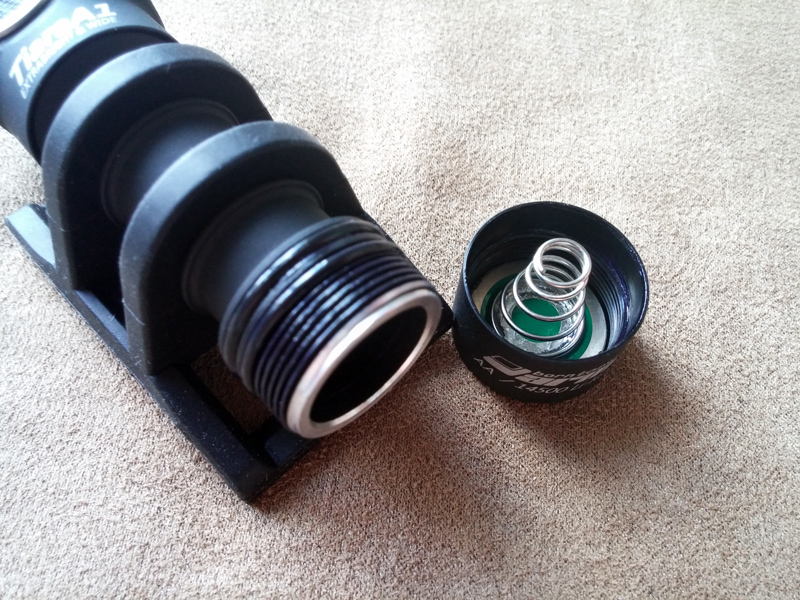

Под откручивающейся крышкой батарейного отсека два уплотнительных кольца. Резьба и кольца не густо, но промазаны смазкой.

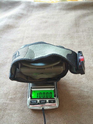

Petzl Tactikka XP с батарейками внутри. Вес 100 гр:

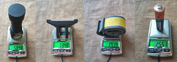

Tiara A1 по частям. Суммарно фонарь в сборе (фонарь+резинка+крепление), без батареи = 82 гр.
