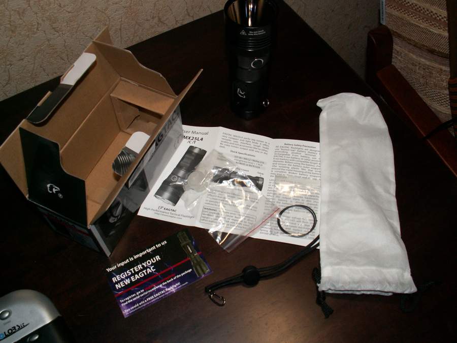

Фонарь пришел вот в такой коробке:
Внутри: фонарь в матерчатом мешочке, темляк на руку, ремкомплект – два колечка, баночка фирменной смазки, мануал и карточка, призывающая зарегистрировать свой фонарь и получить за это водокачку еще один фонарь в подарок. Смазку, возможно, добавил Labour в качестве бонуса, есть ли она в фирменной комплектации я не знаю. В общем, базовая комплектация не сильно богата, но все необходимое есть. (заводное колечко мое, см. далее)

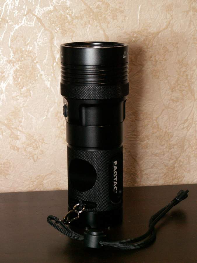

Перейдем собственно к фонарю. Внешний вид:
В сравнении с Jetbeam BC40 и Xeno F7.
Размеры фонаря сначала не поражают – этакий толстячок, но заметно короче BC40 например. Такое впечатление сохранялось, пока я не заглянул в рефлектор – он огромный, заметно больше и глубже, чем у BC40, хотя внешние диаметры фонарей близки. И на дне SST-90, который после XM –L кажется монстром.
Стекло с довольно “плотным” синим покрытием.
Стоит отметить, что внешне качество обработки фонаря не идеально: Есть несколько сколов анодирования на накатке, на рефлекторе при включенном фонаре заметны мелкие пузырьки (есть участок примерно 5x5 мм на краю рефлектора, где их особенно много). Также заметно немного пыли с обратной стороны стекла.
Без батареек фонарь почти невесом для своих размеров, а вот с аккумуляторами внутри начинает иметь вес. Но все равно это далеко не гантеля, держать вполне удобно. В руке средних размеров:

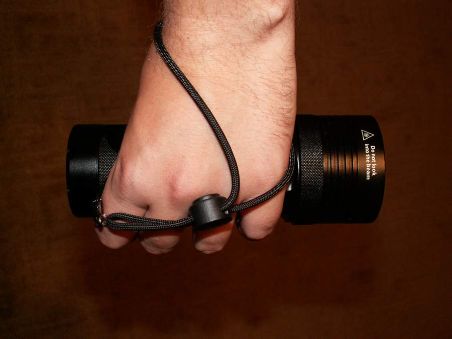

Темляк короткий, с зажимом и карабинчиком. Вот только в ушко на фонаре карабинчик влезать не очень хочет, а после установки имеет ограниченные углы отклонения. Проблему решил установкой попавшегося под руку заводного колечка. Теперь темляк вполне готов выполнять свою функцию.

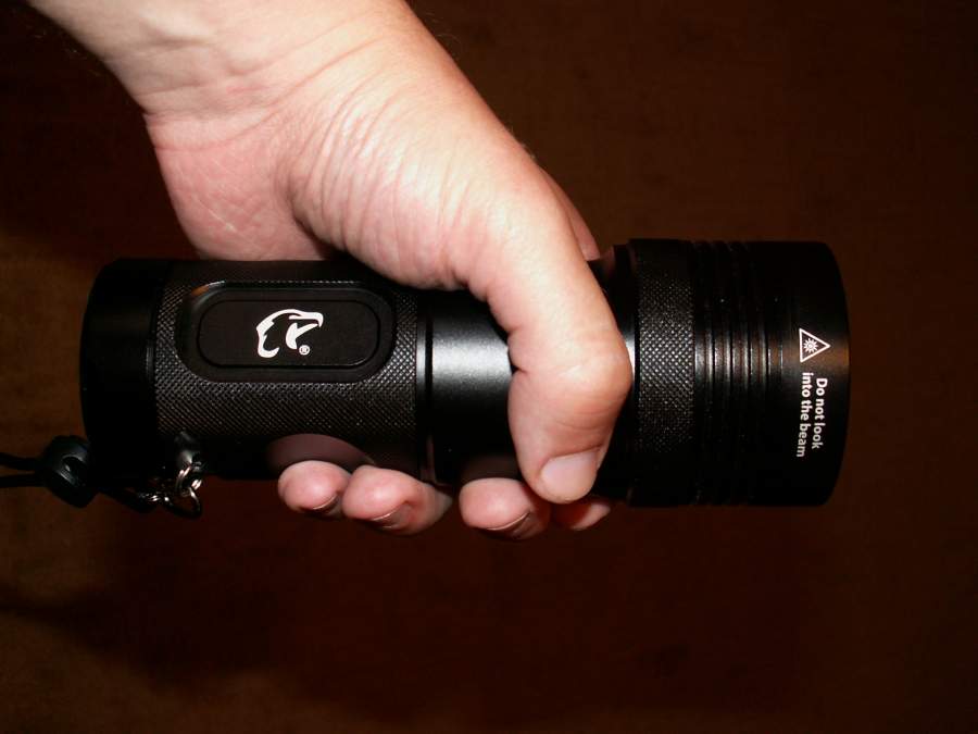

Кнопка установлена на выступе корпуса и поэтому легко находится наощупь. Она не сильно выступает и весьма тугая, поэтому случайно нажать ее нереально. С другой стороны фонарь игнорирует неуверенные нажатия, к этому надо привыкнуть.

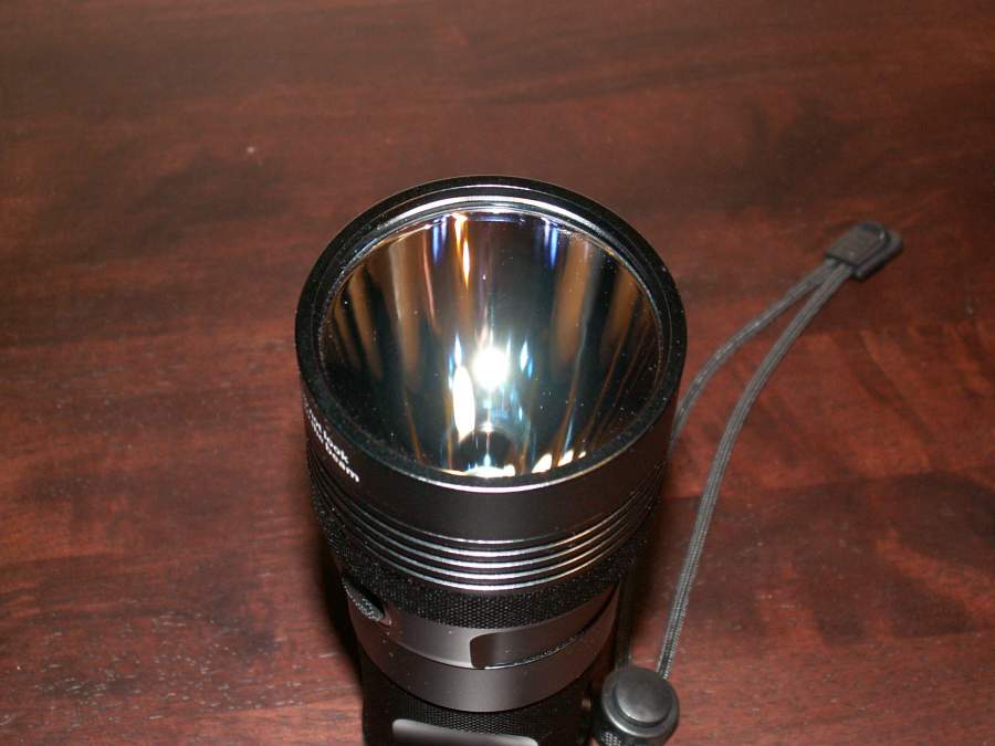

Контактные пружины в голове:
Везде есть фирменная механическая защита от переполюсовки. Фонарь может работать и от двух аккумуляторов при необходимости. Наличие заглушки на месте контакта для китовой кнопки позволяет загрузить аккумуляторы даже вслепую – по часовой стрелке плюсом внутрь/наружу/внутрь/наружу. Пары справа и слева от заглушки соединены последовательно.
Резьбы:
Резьба в голове очень крупная трапециевидная, выполнена в один заход и не анодированная. Резьба в хвосте мельче и покрыта анодированием. Впрочем, блокировать фонарь отворотом крышки все равно не получится. Уплотнения установлены по одному и довольно тонкие.

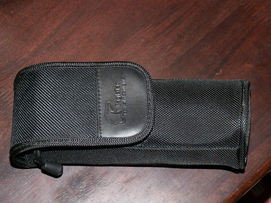

Чехол:
Чехол весьма качественный. Фонарь можно носить головой вниз, вверх и даже с рассеивателем (вверх головой конечно), но полностью застегивается он только с фонарем головой вниз. Есть небольшой запас по длине. Крепление на ремень/разгрузку с кнопкой, продублированной липучкой, есть кольцо для стропа. Я в кольцо продел какую-то старую шлейку и носил чехол через плечо – если не надо бегать, то вполне удобно.

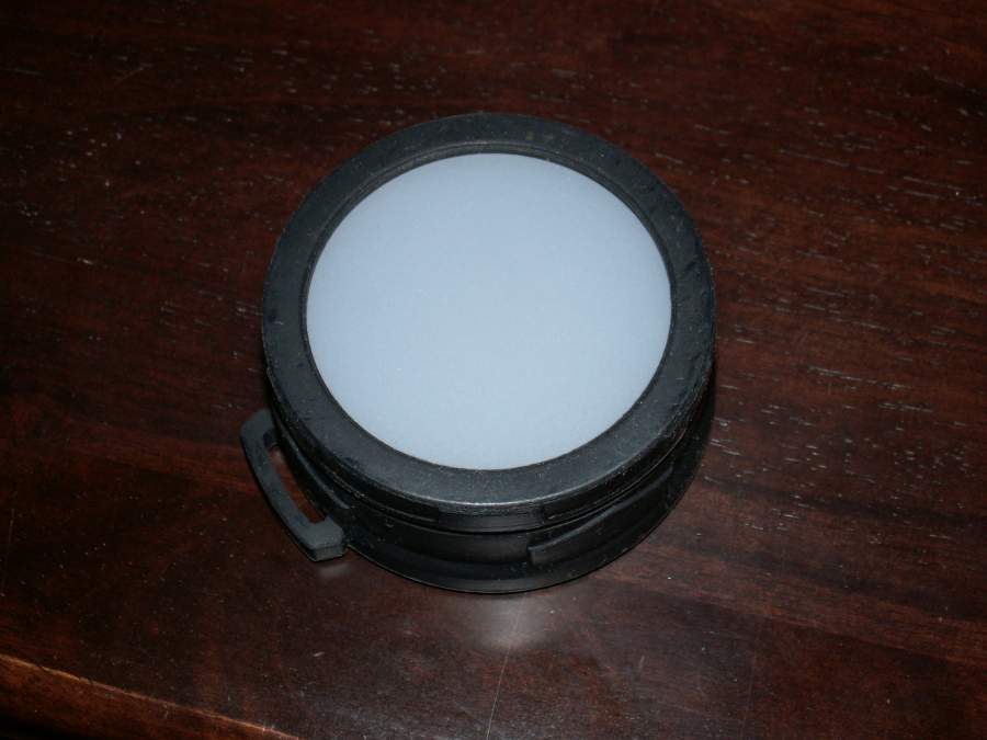

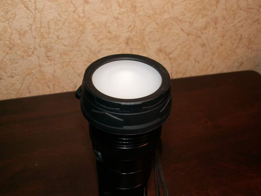

Рассеиватель:
На фонаре:
Рассеиватель слегка маловат для этого фонаря, но весьма эластичен. Правда первые пару раз безель настолько разжимал рассеиватель, что из него выпадало стекло (вернее пластмаска). Потом приспособился, надеваю слегка не до упора. Надевается и снимается просто и быстро, правда при надевании прилегает так герметично к фонарю, что воздух внутри сжимается и мешает надвинуть рассеиватель. Планирую привязать его кордом за ушко к тому же заводному колечку, чтобы не протерялся, но пока руки не дошли. Плюс резина неплохо защищает безель и стекло от ударов. По работе рассеивателя см. раздел Свет.
Свет.
Светит фонарь, конечно, адски. На открытой местности дает 250-300 метров очень уверенного освещения, крупные объекты высвечивает и на значительно больших дистанциях. При этом луч не узкий, он кажется даже шире, чем у BC40. Вокруг спота есть достаточно большая четырехрогая корона. Боковая засветка ожидаемо узкая, при ходьбе ее не хватает, зато меньше мешает при свечении вдаль. В комнате средних размеров при направленном в потолок Turbo вполне сравним с основным освещением, все отлично видно. Оттенок света мне понравился. По цветовой температуре примерно между F7 на T6 3C и BC40, зато почти без синевы, как у последнего. Типично для рефлектора спот и корона теплее боковой засветки, с легкой желтизной. Вокруг боковой засветки есть пара сине-фиолетовых колец малой интенсивности (такие же есть у BC40, видимо анодированный безель дает такой эффект). Шим в фонаре не обнаружен доступными мне способами, кроме того фонарь бесшумен при работе. BC40 например при легком дождике рисует божественно красивые бусы
Рассеиватель свою функцию выполняет, причем даже слишком хорошо. Свет размазан практически на 180º, разница между центром и краями на глаз не больше 3 раз. При чем переход очень плавный. При этом в центре свет желтоватый, а к краям заметно холоднее и синит. На местности в High режиме света хватает метров на 30..40, на Turbo еще на 15 дальше. Естественно, рассеиватель дает заметное снижение светового потока, в помещении это хорошо видно по отраженному свету. Меня бы устроил менее размытый свет с более обозначенным спотом и большей дальнобойностью. Попробую поэкспериментировать с различными материалами, благо стекло в рассеивателе меняется легким движением руки. Но и так бродить с фонарем весьма приятно, свет перекрывает все поле зрения и начинается от самых ног.

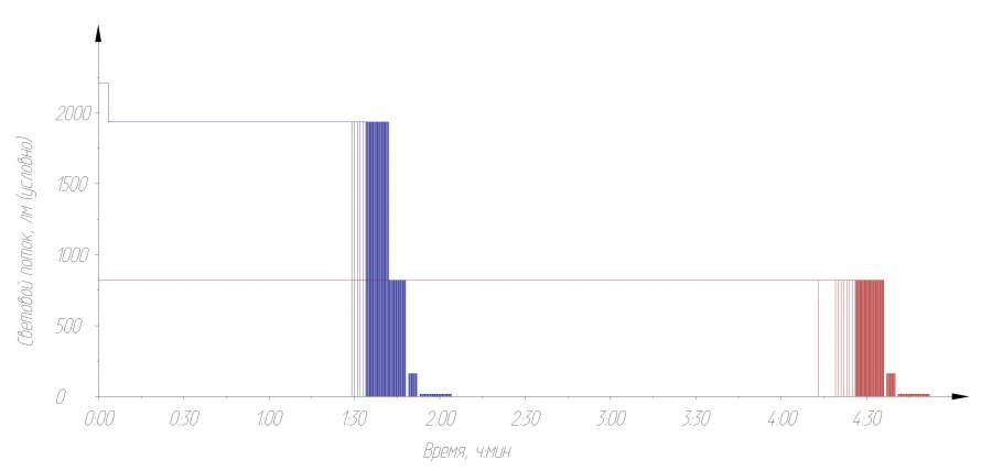

Второе, что интересует пользователя после света, это рантаймы Тест проводился с четырьмя Eagletac 18650 3400 мА*ч с обдувом фонаря. Замерено не только время отключения, но и время начала индикации, т.к. с ней использовать фонарь почти невозможно.
РежимИндикацияОтключение
Turbo1:29 - раз в минуту1:42
 1:34 - раз в 10 сHigh - 1:48
  Med - 1:51
  Low - 2:02
High4:134:36
 4:19 - раз в минуту
 4:26 - раз в 10 с
время ч:мин
Т,к. отключение во всех режимах, кроме Turbo. Происходит по защите аккумуляторов, переключение на пониженный режим можно произвести только после перекидывания аккумуляторов (см. описание интерфейса). Степдаун происходит ровно на 3,5 минутах. Графики для наглядности:
В процессе тестов на Turbo с обдувом появилась испарина на центре стекла. До этого фонарь с водой не контактировал. Толи в процессе съемки бимшотов фонарь насосался влаги из воздуха, толи из смазки что-то испаряется. Подлечил приемом силикагеля внутрь. Больше не повторялось.

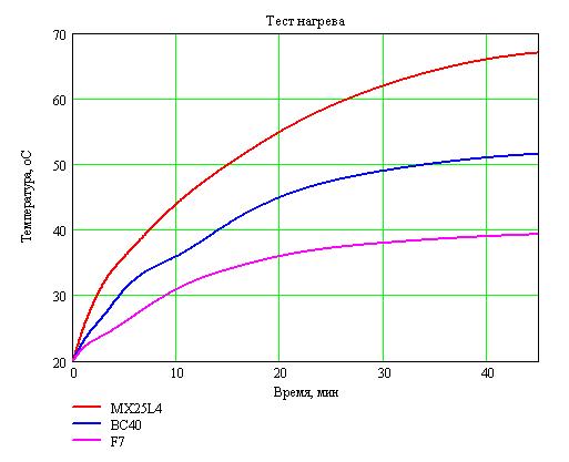

Замер температуры нагрева. Снова F7 и BC40 для сравнения. Фонари расположены горизонтально, термопара примерно напротив светодиода. В комнате кроме приоткрытой форточки и кулера в ноуте никакой вентиляции не было.
На 40 минуте температура достигла 66º C, и я решил прекратить это издевательство. Выключить фонарь оказалось нелегкой задачей, т.к. он нагрелся практически до болевого порога. В первые 3 минуты температура росла заметно бодрее.

Приехали Samsung`и 3200 mAh с китайской защитой, прогнал рантаймы на них. К сожалению защита не позволяет заряжать выше 4,3-4,31 В.
РежимИндикация ОтключениеНапряжение
 1 мин10 с
Turbo1:361:371:383,18-3,50
High4:274:294:303,19-3,32
Из Turbo фонарь отключился собственной защитой, из High - защитой аккумуляторов.
Вывод: формально рантаймы снизились, но индикация срабатывает позже и "полезный" рантайм увеличился.

Tim_ON, а где такие чехлы берут? У Labour-а не нашел.
Кобура для фонарей EagleTac: TX25C2, T200C2, T20C2, T25C2, G25C2, SX25A6, SX25L3, MX25L3, MX25L3C и MX25L4 300-400 руб. Это?

Это?
Он и есть.
