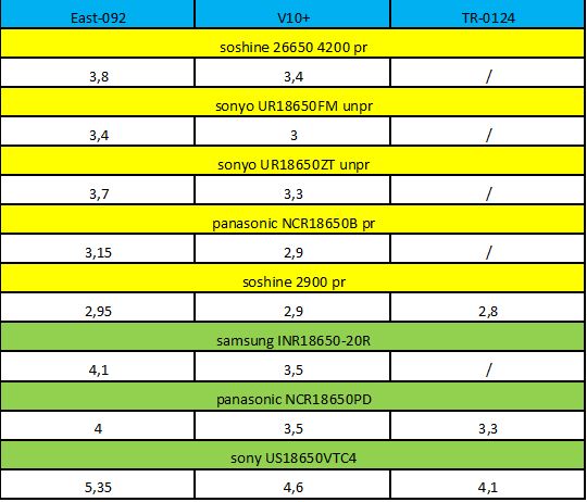

:sun_smile: 3 драйвера, 8 аккумуляторов
запись носит характер заметки.
по началу хотелось просто проверить 2 драйвера на любых имр для последующего использования в "народных" дальнобоях. в последствии, добавился третий драйвер и куча элементов питания .
применялись следующие драйвера:
https://www.fasttech.com/p/...
к сожалению, последний драйвер не был запущен на всех аккумуляторах. причиною тому моя невнимательность. переполюсовка стала причиной выхода из строя пары резисторов.
собиралось всё в воздухе. холдеров не было, прижимал пропаяные хвостики проводов к аккумуляторам. вот и перепутал. все провода были заменены на 1,5мм2, кроме тех, что выходили из драйверов(стоковые). в следствие этого можно считать данные, как не точные, но приближённые к реальным.
сопутственно, почил хмель на алюминиевой 25мм звезде, шедший в стоке смолсана у08. убил его аккум, удививший меня, в последствии.
все замеры проводились при участии xm-l2 u2-1c на ноктигоне 20мм и безымянного 830-ого мультиметра с подпаянными к тыльной стороне клемм 1,5мм2 проводами, не более 20см каждый.
так же почил носок, прогоревший от прямого контакта с хмелем на 5а, которым я спасал себя от ослепления.
цифры из основных полей - естественно, амперы. замер проводился лишь в старших режимах драйверов.
особо удивил, естественно, аккум от сони. как человек, не особо разбирающийся в электрических процессах, предположу, что виною всему его низкое внутреннее сопротивление.

да какая разница?! Вы посмотрите, как эти банки обскакали "народные" самсы 20r!!
ставил их в коруи стоковый. по канделам прибавка в 25%. на пустом месте же. теперь думаю, нафига я нахватал самсов?!

а как получилось столько ампер на https://www.fasttech.com/p/... у него же написано 1.9А при 5V?
vmr вне форума   Ответить с цитированием Вверх
Старый 18.02.2014, 01:39 Автор темы   11
66magic99
Аватар для 66magic99
Регистрация: 07.01.2013
Последняя активность: 21.12.2021 20:15
Сообщений: 665
Сказал(а) спасибо: 669
Поблагодарили: 114 раз(а) в 86 сообщениях
По умолчанию Re: 3 драйвера, 8 аккумуляторов
там были драйвера из разных партий. за те, что сейчас отправляют - не скажу. но раньше был шанс получить высокотоковый. они даже уточнение писали под товаром, что может попасться двухамперная версия.
