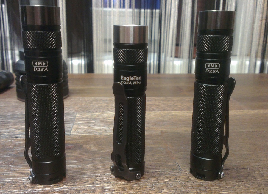

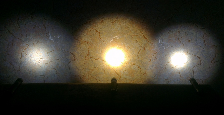

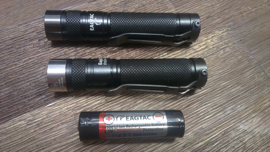

пару дней назад получил d25a mini. заказывал на рунконе. в описании значился холодный xp-g2. получив фонарь, обалдел. свет был откровенно тёплым. по ощущениям, где-то между тинтами 5c и 7c. не думал, что иглы выпускают тёплые модификации. либо же это брак.
досталась версия с тёмной клипсой.
размеры рефлекторов на сериях clicky и mini отличаются как по глубине так и по диаметру. что, собственно, можно увидеть по апертурным характеристикам на официальных страницах. ну и по бимшотам заметно.
изначально, "из коробки" фонарь был малопригоден для управления одной рукой. режимы соскакивали, мерцали, приходилось дожимать голову с усилием. после лёгкой полировки торца бэтблока появилась лёгкость управления и стабильность режимов.
на литии малопригоден к использованию. минимальный становится, как максимум на металгидриде, а средний и максимальный не отличимы. перегревается ощутимо быстрее, чем клики версии.

Как то через чур теплый для холодного, может теплый заказывали? ))
66magic99 (12.02.2014)
