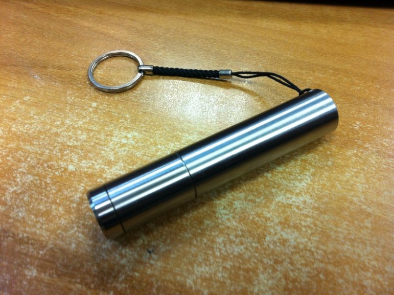

По умолчанию JetBeam Element E3S приехал
Сабж. обзор пока некогда писать, просто сфоткал
Порадовали два момента: толстый металл корпуса и широкое ровное пятно, но как всегда у джетбима не без косяков
альбом тута https://forum.fonarevka.ru/...
