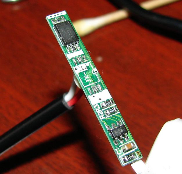

Есть у меня велофара BL-T6 со сменным аккумуляторным блоком 4 элемента 18650 соединённые параллельно 4.2В.
При подключении зарядки заряда нет. Зарядное исправно. На контактах разъёма ак.блока напряжение 2.85В. Разобрал сам ак.блок. Стоит плата защиты.
На входе при включенной зарядке 4.7В на выходе при отключенных аккумуляторах 1.23В. Сами аккумуляторы исправны. Отключил параллельное соединение и на всех аккумах напряжение одинаковое 3.95В.
Можно ли как то проверить или восстановить плату защиты. Как то странно она сдохла.

эту защиту просто выкинуть. только зажать придется не напрямую, а хотя бы через такую платку.
или можно заменить например такой - это то же самое, только другой формы. ну или оторвать с любого защищеного аккумулятора
Посмотреть сообщение Сообщение от Griver :
там по сути всего две детали - 8205 - сдвоенный мосфет, через который идет ток на заряд аккумулятора и в нагрузку с аккумулятора и управляющий им мелкий 6-ногий контроллер, мониторящий напряжения.
скорее всего сдох 8205.
кстати, даже если вы почините/замените плату защиты, все равно лучше заряжать через ту платку что я выше порекомендовал, сдается мне что 4.7В на входе это нифига не зарядник, а просто блок питания, завершение же заряда происходило по аварийной сработке платы защиты, при перезаряде.
[Исправлено: galex, 03.01.2014 в 21:17]

Зарядное из комплекта с фарой. Отдал товарищ мне свою такую же плату защиты, попробую поменять. Удивило что всё произошло само собой ни при включении ни при выключении. Приехал, выключил фару (оставил только подключенный блок аккумов к фаре, индикатор наличия напряжения мерцал. Через сутки заклеил колесо и решил подзарядить. А оно уже не фурычит. Хотя индикатор не потух. Не могла же выключенная фара одим мерцающим светодиодиком высосать весь заряд с аккумуляторов? Тем более что после вскрытия заряд на всех был 3.65В при 4.2 максимальных
это ни о чем не говорит.
ну сдохло и сдохло. вы не первый у кого сдохла защита. случается.

Та обидно просто. Пол года лежала а тут два раза прокатился и раз зарядил, ну и всё. Вот думаю может мэджика взять.
Какое максимальное напряжение на зарядке встречается чаще всего?
Я думал что на аккумуляторах с защитой это большого значения не имеет.
В разумных пределах ясное дело не более 5В.
Griver вне форума   Ответить с цитированием Вверх
Старый 04.01.2014, 18:30   6
Сообщений: 40454
Сказал(а) спасибо: 6699
По умолчанию Re: Не заряжается аккумуляторный блок от велофары
зарядка должна выдавать 4.2В. не более и не менее. причем с ограничением максимального тока.
тогда получается правильный алгоритм заряда, ток к концу заряда плавно спадает
если зарядка выдает больше - снижения тока не происходит, заряд прекращается аварийно платой зашиты.
это работает, но это неправильно и для аккумулятора неполезно.
Griver (05.01.2014)
