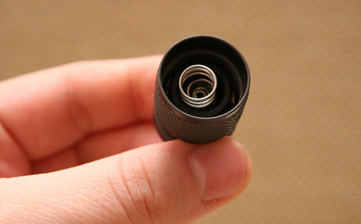

Добрался до авиатора, один из наиболее часто используемых мною фонарей.
Куплен был 3 года назад, долго время лежал без дела (спалил пару комплектов батарей, и подумал что он слишком прожорлив)
Постепенно начал приобщаться к кастомным тушкам, головам, и собственно к галогенкам…Достал из долгого ящика А2 и начал активно пользоваться, здесь батарей уже хватало надолго, наверное потому, что кол-во светилок возросло в разы, и в кармане постоянно L1.
Теперь о деталях: А2 единственный из серийных фонарей (насколько я знаю) со стабилизатором и выдает 50 люмен стабилизированного ксенона в течение 60 минут( на самом деле люмен там чуть больше)

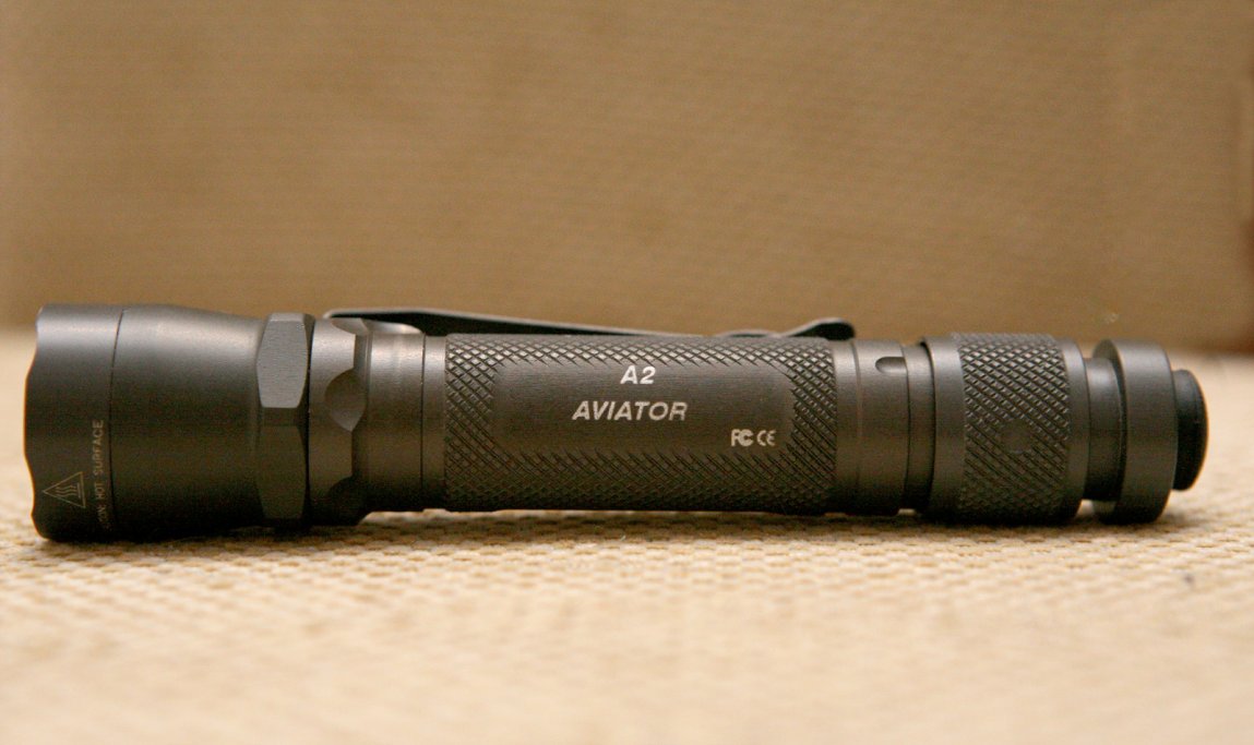

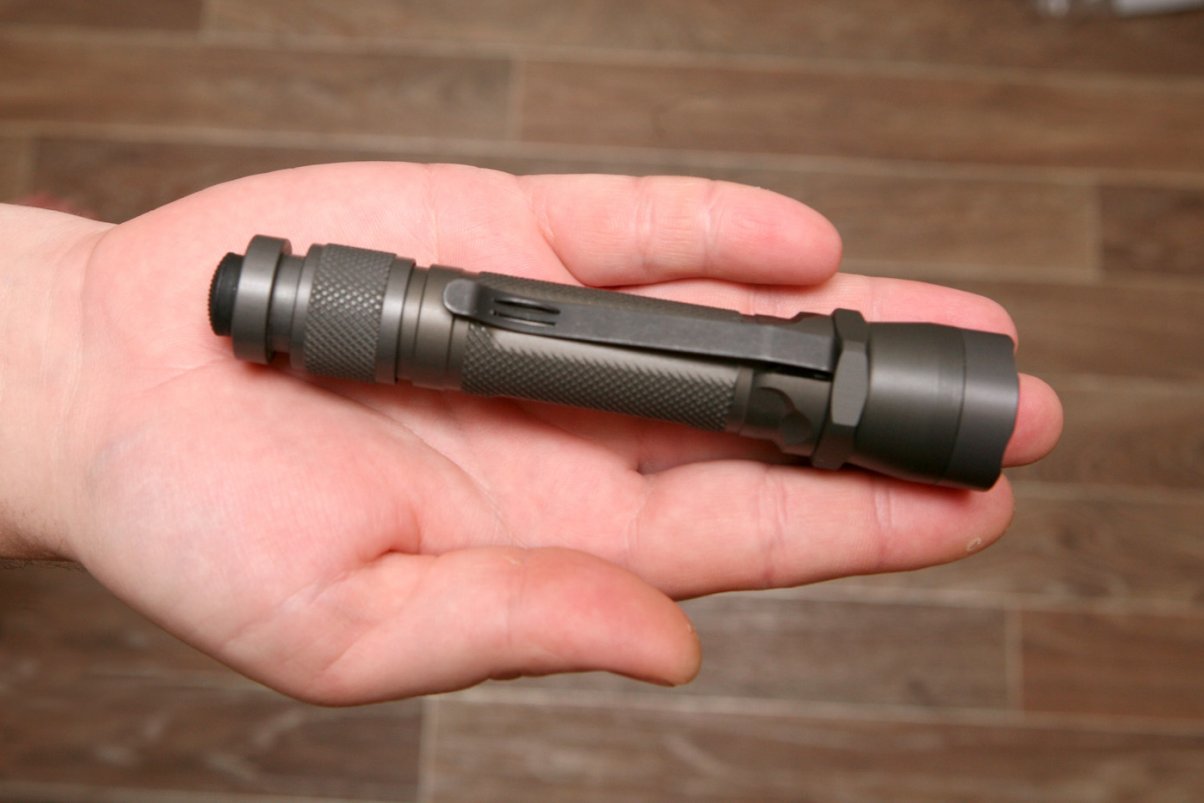

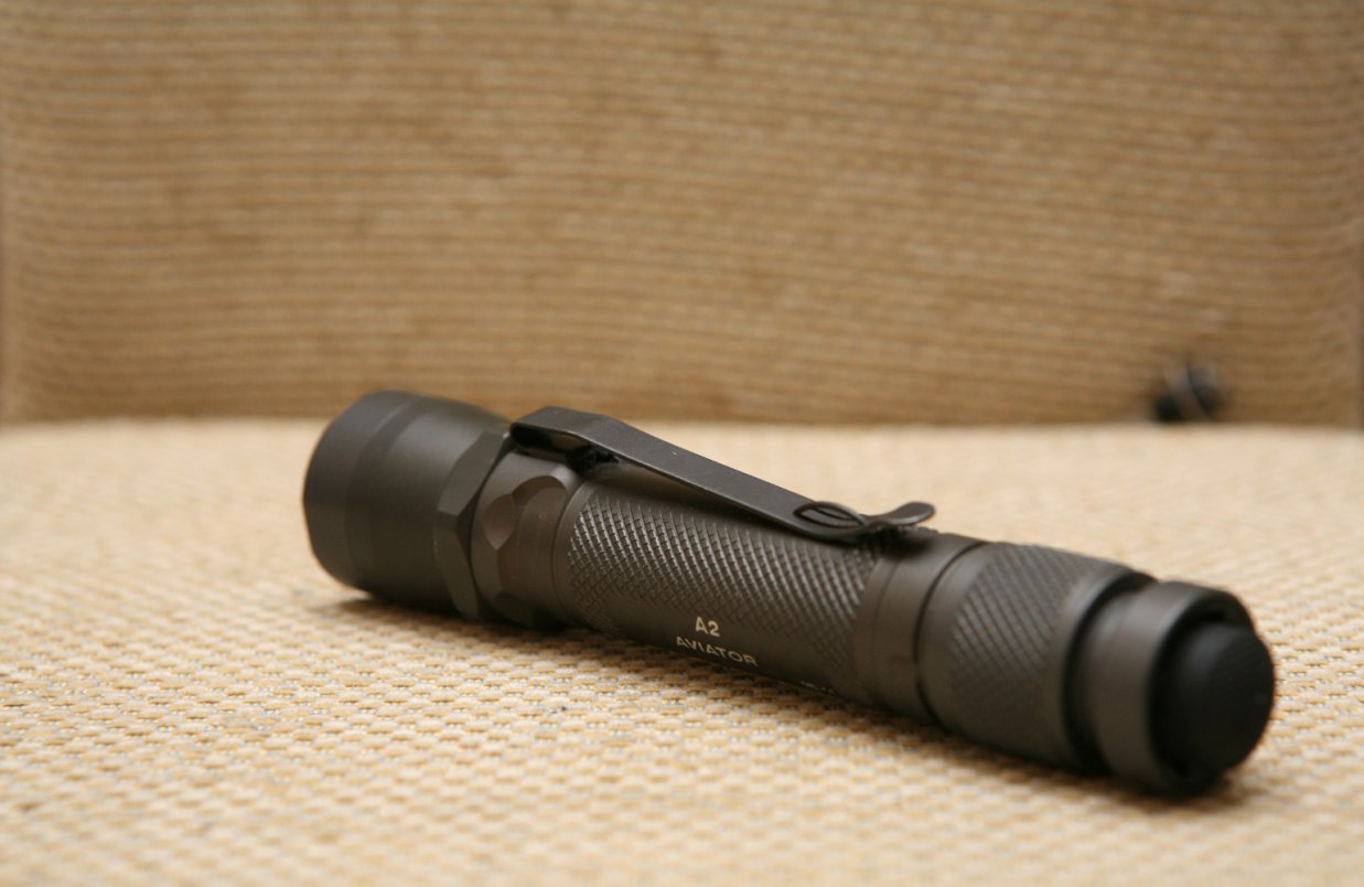

Внешний вид

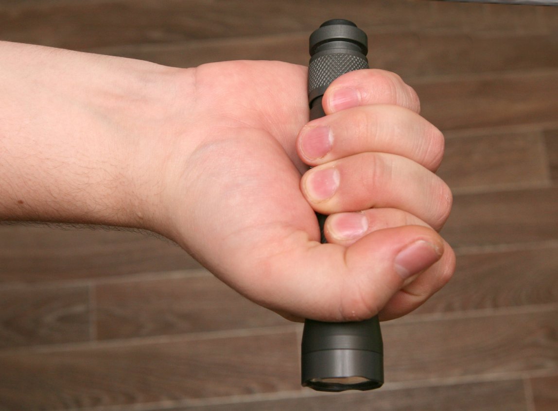

Хорошо лежит в руке, накатка очень цепкая, как и в любых шурах(как обстоит дело в новых версиях незнаю)

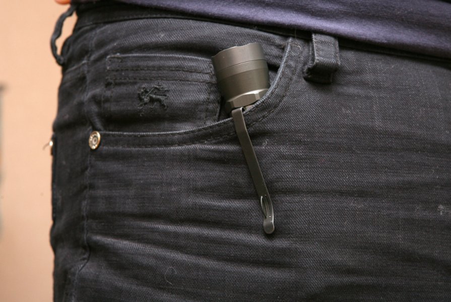

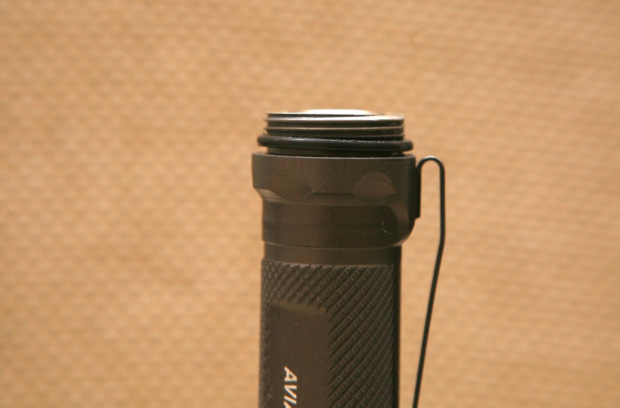

хорошая клипса, в отличии от нового А2led и LX2

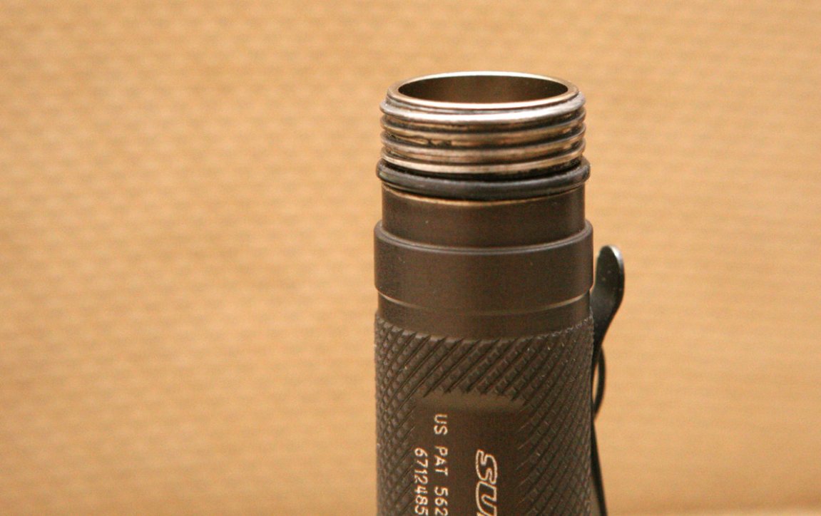

Резьба крупная, анодированная
со стороны головы
Со стороны тэйлкапа

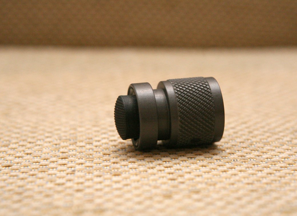

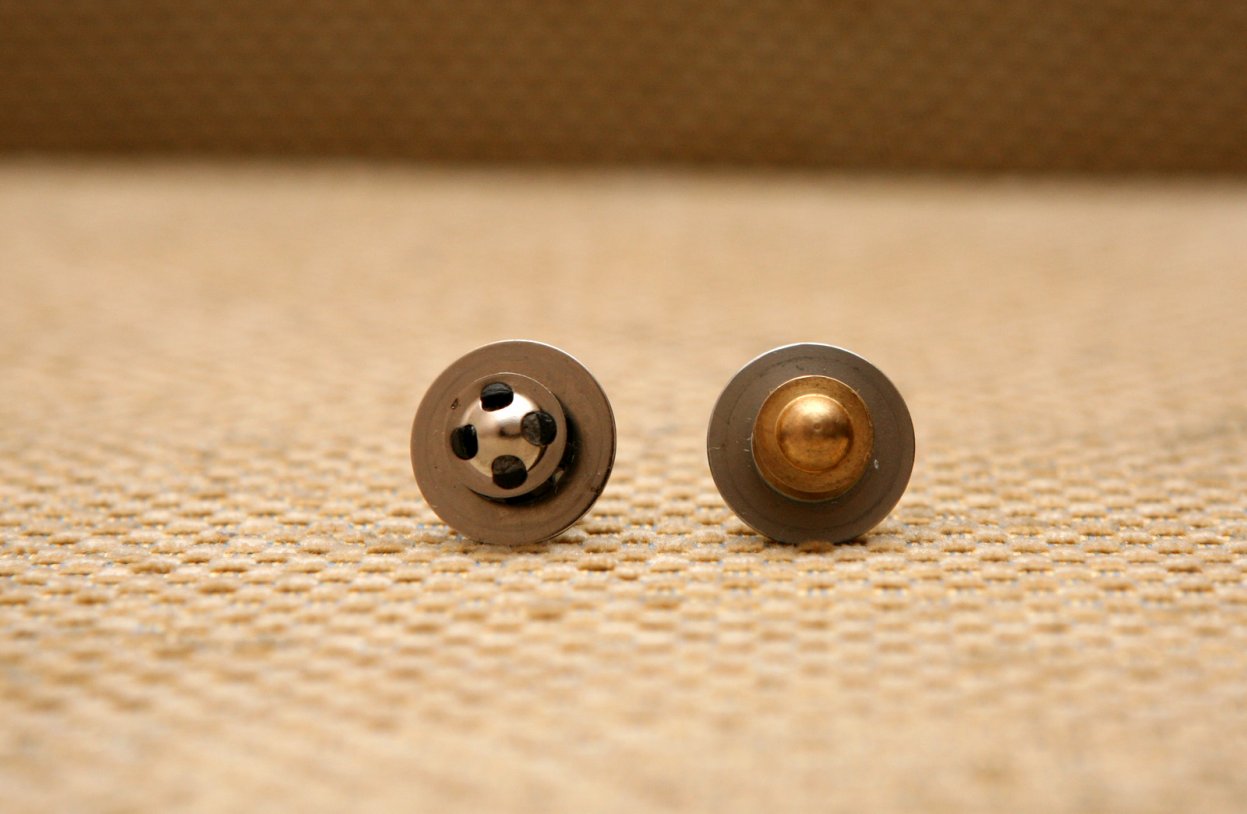

Кнопка двух режимная, такая используются в L1, L2, и насколько я знаю в LX2 и новом A2Led.

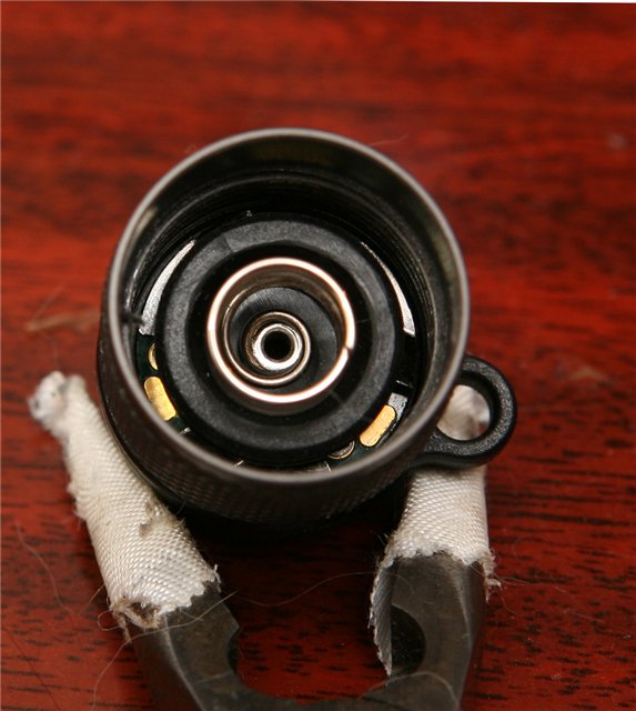

В кнопке есть три «лепестка» При легком нажатии (торец корпуса прикасается к лепесткам) включаются диоды, при дальнейшем закручивании и\или дожимании (лепестки прижимаются к плате, на которой нанесены токопроводящие дорожки) включается лампа, диоды с лампой работают одновременно, т.е. либо одни диоды, либо диод+лампа.
Одна кнопка у меня сломалась,
Обломались лепестки (на фото видны эти самые контакты, и отсутствующие лепестки)…отправил в шур, т.к. переписка и звонки ни к чему не привели,…жду ответа.
Внешний вид кнопки

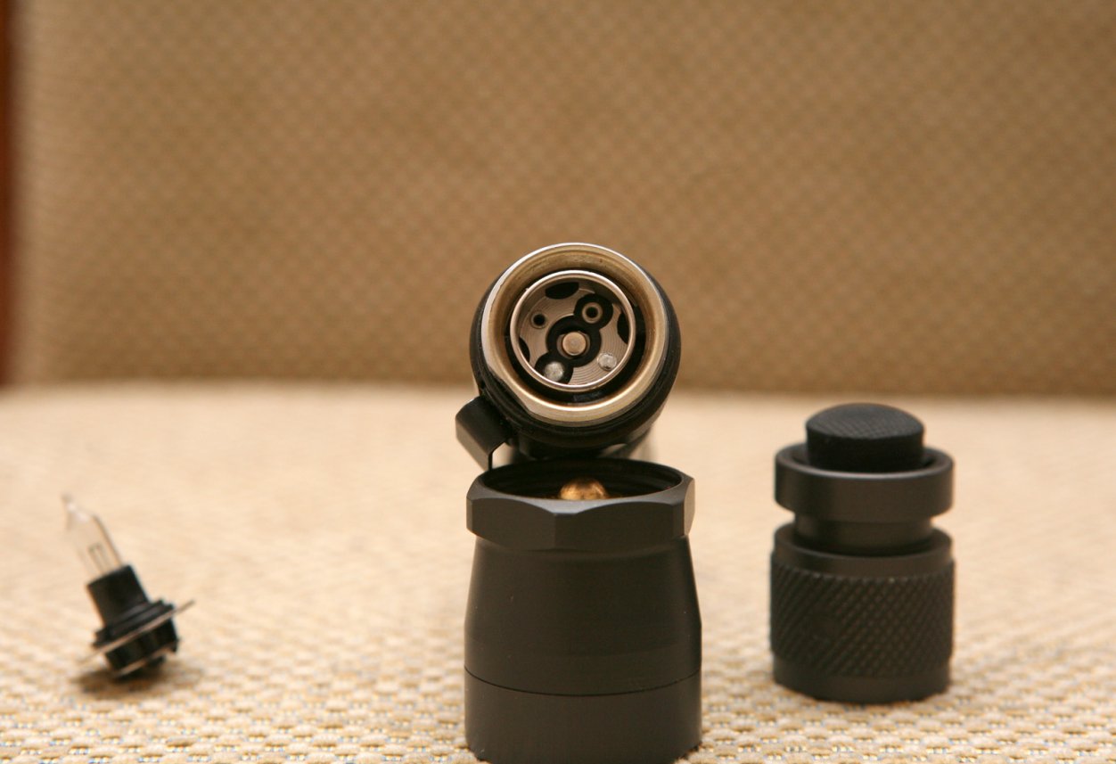

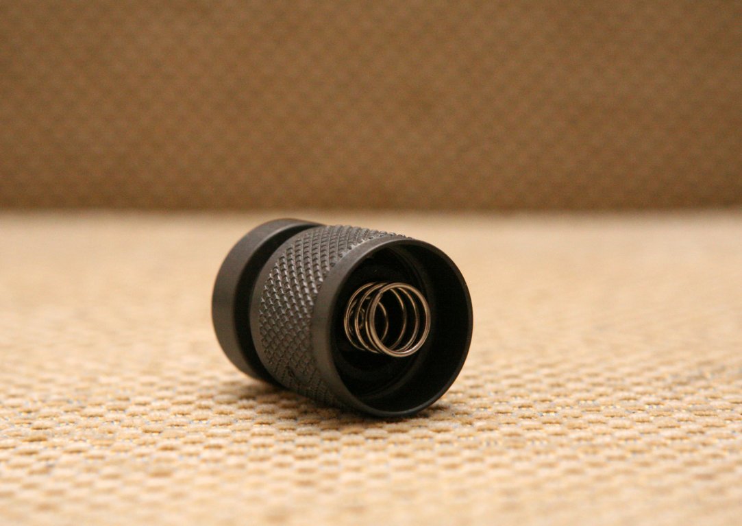

Понижающий стабилизатор, расположен в тушке

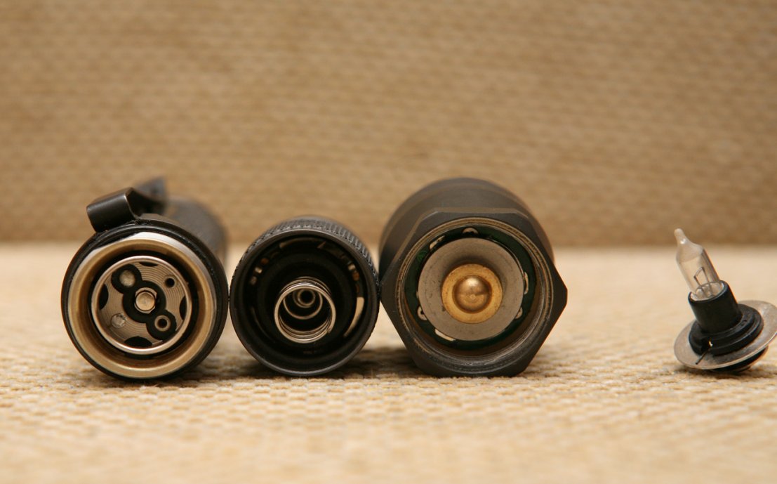

Болезнь прогрессировала… у товарища FM был куплен, соткет под лампу strion
на фото он в сравнении с оригинальной лампой
В такой комбинации яркость чуть выше, чем с оригинальной MA02
На батарейках рантайм получается чуть более 45 минут при стоимости strion лампы 5 долларов)) На аккумах в два раза меньше, и с ними диоды в овердрайве работают, т.к. запитаны напрямую.

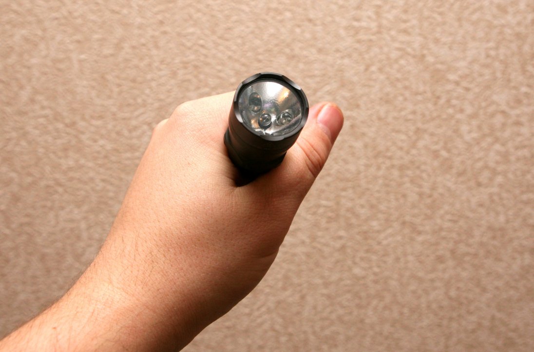

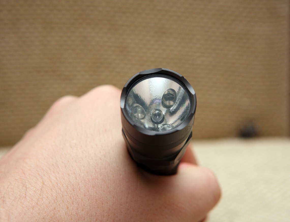

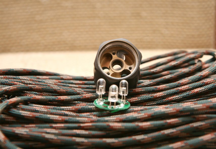

Голова с установленным сокетом от фм

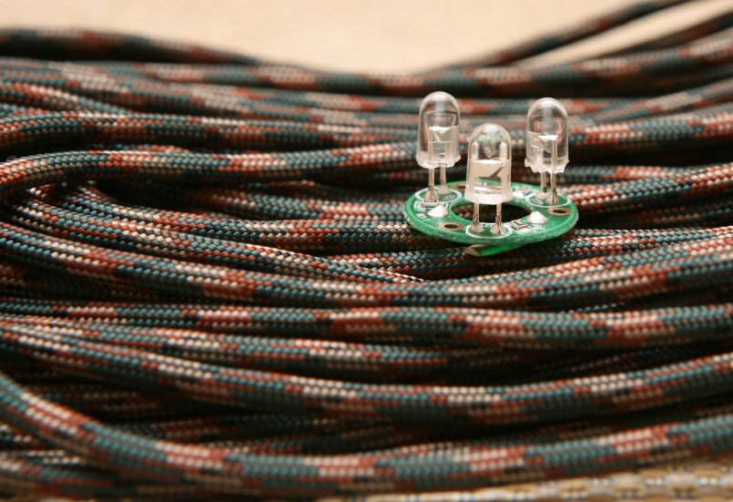

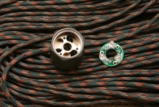

В рефлекторе сделаны проточки для 3 диодов, (на выбор синие, красные, зеленые и белые) у меня – синие, в центре лампа.
Плата на которой установлены диоды выкручивается,
в случае чего можно поменять диоды, или купить вот это http://www.candlepowerforum...) тут уже можно установить диоды на выбор, от нейтрально белых до УФ.
Фото света чуть позже сделаю..на улице дождь, туман…

А сильно на форму луча лампы влияют прорези для светодиодов в рефлекторе?
Старый 09.12.2010, 11:13 Автор темы   3
knyaz
Аватар для knyaz
Регистрация: 11.10.2010
Сообщений: 491
Сказал(а) спасибо: 47
По умолчанию Re: Surefire A2-Aviator
Практически не влияют, отличная фокусировка и минимум артефактов

У меня такой же, с синими диодами. Жду не дождусь следующей партии кастомных плат, собираюсь теплые и УФ установить. Думаю, если выбрать минимальный режим вполне безболезненно можно использовать на 2-х RCR123.

Да нет, производитель переехал в новый дом типа, осваивается, все будет в будущем вроде.
По режимам:
"Preparing the Onion Ring
1 - Adjusting the Brightness.
The surface mount trimpot has an arrow pointer, you may need a loupe if vision is not perfect. It will arrive in medium setting(12 o'clock) as a default. Each LEDs will be driven at 10-15mA.
2 - Minimum brightness setting is at 7 o'clock. Each LEDs will be driven at 3-5mA.
3 - Maximum brightness setting is at 3 o'clock. Each LEDs will be driven at 32-38mA."
