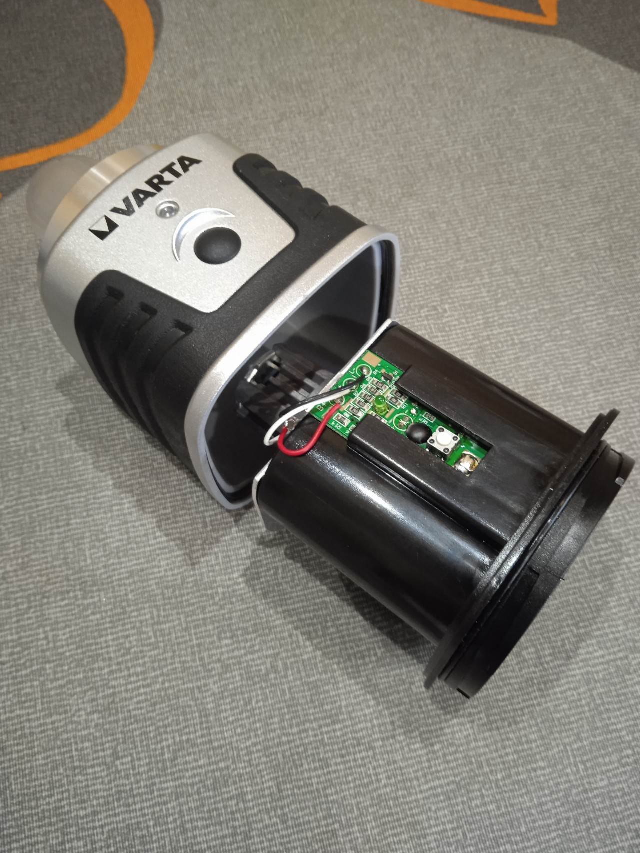

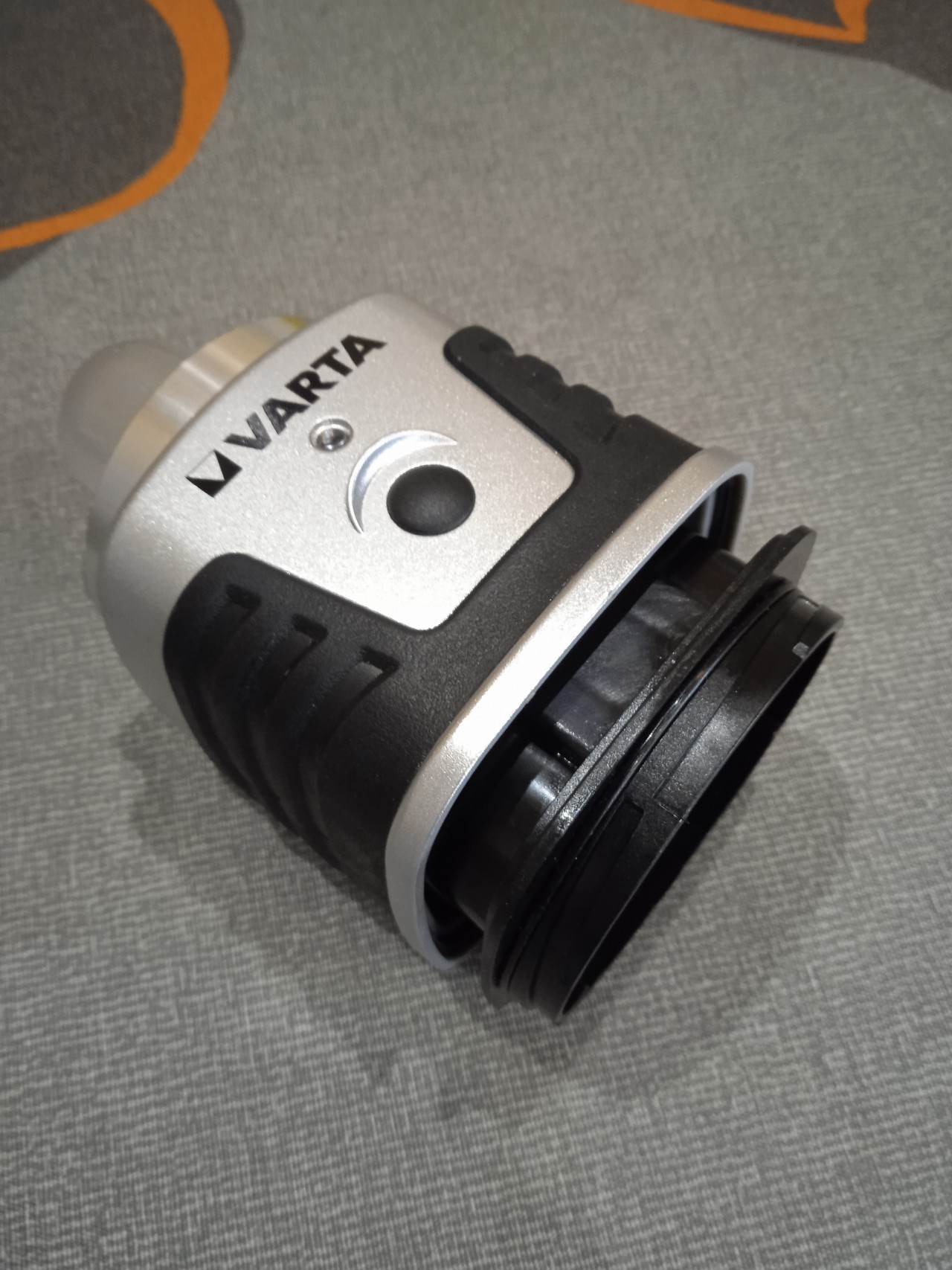

Старый 06.12.2022, 21:40 Автор темы   7
lizard
Регистрация: 16.07.2011
Последняя активность: Сегодня 17:17
Сообщений: 63
Сказал(а) спасибо: 23
Поблагодарили: 29 раз(а) в 15 сообщениях
По умолчанию Re: Кемпинговый фонарь Varta 4 Watt LED Camping Lantern 3D
Достал из шкафа и вспомнил как разбирал 9 лет назад:
[Исправлено: lizard, 06.12.2022 в 21:41]
lizard на форуме   Ответить с цитированием Вверх
Abdulla (16.12.2022)
Старый 16.12.2022, 18:51   8
Abdulla
Регистрация: 09.10.2012
Последняя активность: 11.07.2023 21:57
Сообщений: 299
Сказал(а) спасибо: 104
Поблагодарили: 20 раз(а) в 19 сообщениях
Я уж было догадался, и разобрал Но все равно спасибо!
