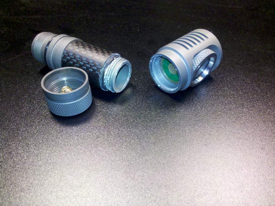

раскрутить половинки фонаря никто не пробовал? чем заклеено - компаунд или акриловый клей? хочется во1х, глянуть на электронику. во2х, заменить попсовую карбоновую втулку на что-то более толстое, чтобы родное крепление не съезжало.

Посмотреть сообщение Сообщение от ISV :
Какие половинки фонаря? Вроде там цельный корпус, а карбон - просто пленка для красоты.
Ну и лучше купить нормальное зебровское крепление, чем еще сильнее раздувать фонарь под родное.
Старый 15.12.2013, 23:04   6
ISV
флешаголик на пенсии
Аватар для ISV
Регистрация: 25.05.2010
Последняя активность: 24.08.2025 16:30
Сообщений: 225
Сказал(а) спасибо: 38
Поблагодарили: 17 раз(а) в 14 сообщениях
Отправить сообщение для ISV с помощью ICQ Отправить сообщение для ISV с помощью Skype™
По умолчанию Re: Мини-обзор Spark SG5nw
неа, не цельный. если приглядеться, плата со стороны отсека акб упирается в край корпуса. то есть, установлена с головы. а диаметр отверстия под кнопку и вообще конструкция головы, как мне кажется, плату не пропустит.
карбоновая втулка - что-то типа стеклопластика, если рассмотреть через лупу. и стенка её весьма толстая.
купил уже. но когда оно доставится нашей слоупочтой, никому не известно..
Мы втроем изучали и пришли к выводу, что цельный.
А если нет -то как тогда контакт с минуса идет на голову?
плохо изучали
попробуйте представить, как плата драйвера попадёт в корпус, если со стороны аккума - бортик, а голова вообще цельная. мм?
сейчас ещё раз посмотрел в лупу: отчётливо видно край резьбы. голова накручена на тушку. возможно, у меня экземпляр такой, что между втулкой и головой щелочка есть, а у вас приклеено с прижимом в сторону головы и просвета нет.
при случае попробую на работе феном корпус погреть. если акрил, то должен сдаться..
а как тогда во всех других фонарях?
на всякий случай, уточняю: карбоновая стулка одета на люминиевый корпус, а не является его частью.

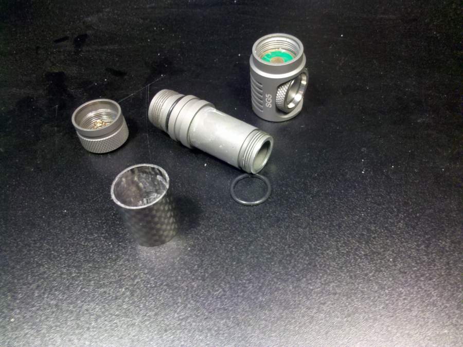

докладываю: несильный нагрев феном и корпус отдался в тряпочку . заклеено было компаундом.
плату вынуть не получилось. видимо, или частично залита изнутри, или провода мешают (а кнопку не вынуть, к сожалению). чуть поддаётся, но не выходит. сильно тянуть не стал, чтобы не оторвать.
карбоновая втулка приклеена к тушке, но несильно. помял по кругу и отлипла.
заодно обнаружил, что пластина со светодиодом сидит просто на термопасте. добавил по краям чуть термоклея (автогерметик).
Собственно, я это и имел в виду
За эксперимент с открученной головой спасибо. Значит, теоретически можно юзать одну голову под два разных корпуса.
Так это ж хорошо
