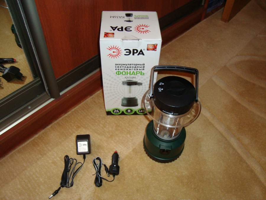

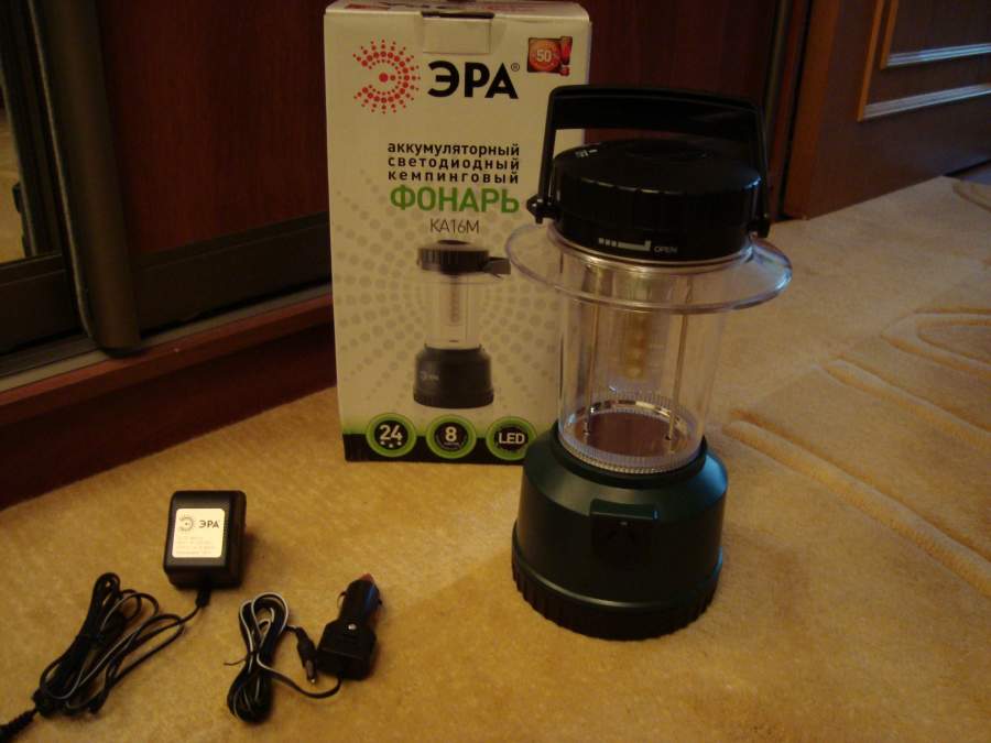

Озаботился приобретением чего-то кондового для освещения банно-сарайных помещений. Чтобы был достаточно простой, долговечный и экономичный(на АКБ, комплект батареек D стоит почти как новый аккумулятор 6V).
Поначалу смотрел даже на Coleman. Пока не нашёл лестные отзывы.
В общем из двух претендентов на опыты был куплен фонарь ЭРА КА16М. В линейке есть такой же с пультом.
Характеристики:
  • 24LED
  • свинцово-кислотный аккумулятор 6V 4.5Ah (здесь вышла нестыковка, об этом ниже)
  • в комплекте подзарядка от сети 220V и бортовой сети автомобиля 12V, инструкция по эксплуатации

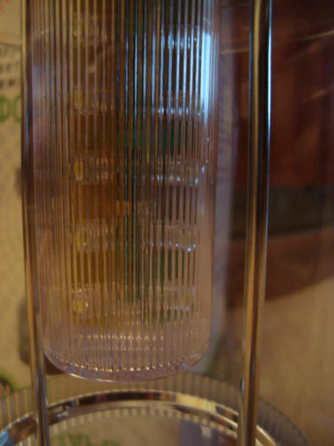

Светодиоды расположены удачно, в круговом рассеивателе. Это одна из причин, почему я взял его.

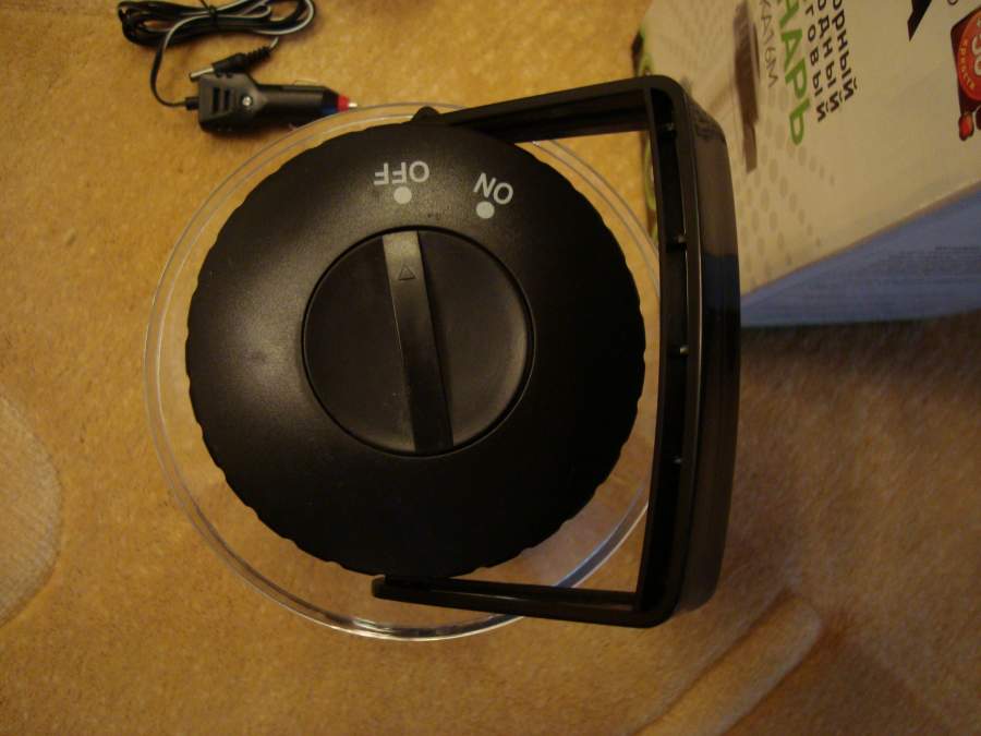

Штатно один режим.

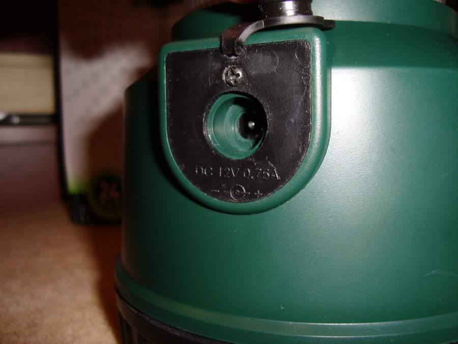

Забыл сфотографировать днище (сейчас уже всё запаковано и убрано). Там обычный пластик с резиновыми кругляшками, но стоит полноценная резиновая прокладка. До гнезда зарядки можно смело погружать

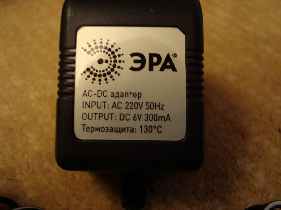

Гнездо, зарядка, и даже некая схема. Но, как мне сказали представители ЭРА, защиты и контроля нет. Может быть они сами не знают, не исключено.

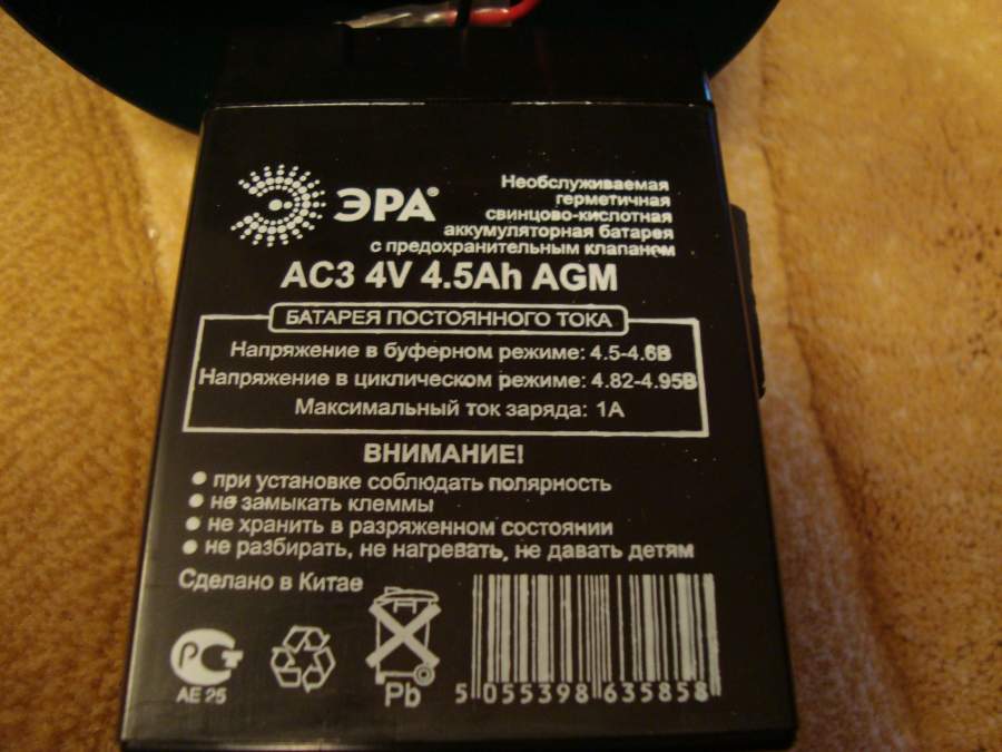

А вот дальше идёт неприятная расстыковка с унифицированным аккумулятором 6V/4.5Ah. Ибо там..:
И теперь возникает вопрос, даже два:
- можно ли заряжать аккумулятор 4V напряжением 6V ?
- выдержат ли светодиоды, если в него поставить банку 6V?
Завтра буду звонить в Эру.
Если туда внедрить хотя бы два режима, ему цены не будет.
Также в процессе разживания на схему защиты от переразряда на 6V (от перезаряда есть умные ЗУ от ФПС-4/6, но на 6V). На крайний случай есть мысля внедрить простой электронный вольтметр, и пришлёпать его снаружи в какой-нибудь термоусадке.
И напоследок бимшот. Фоткал на мыльницу в автоматическом режиме. Свет на самом деле не такой резкий(мыльница не справляется), и более белый. Сине-зелёнкой отдаёт верхний прозрачный пластик. Смотрите не на сам фонарь, а на окружающую обстановку.
Налобное: Petzl MYO XP, Fenix HP10, Spark ST5-150CW
Подствольно-походное: Armytek Predator v.2 R4 5/24, Xeno F42 v.2, Fenix LD41, Fenix LD40
Наключник: Quark Mini ML
Нестандарт: хозбыт ФПС-4/6C(акб Дельта сдох), ЭРА КА16М(+з/у 4.2В), свечи 100штх3
[Исправлено: Нерв, 25.09.2013 в 22:24]

Значит, по зарядке сказали следующее.
Раньше ставили 6V. Заменили на 4V в связи с заменой светодиодов на более качественные.
Если поставить аккумулятор на 6V - фонарь испортится.
Если поставить в фонарь старого образца 4V - он не заведётся.
Заряжать якобы можно от 6V. Видимо потому что других зарядников нет. Химию с физикой то не обманешь
Придётся шаманить, выпрашивая у умных людей схемку на понижение входящего напряжения.

1. ВНЕЗАПНО - родная эровская зарядка с фотки выше выдаёт не 6В, а 11В.
Купил автоматическую зарядку на 4.2В/0.5А. Заводиться не захотела. Спасибо добрым мастерам-инженерам, у которых покупал зарядку - буквально налету устранили лишнюю деталь, а именно резистор на плате фонаря, идущий на зарядку.
Теперь на аккумуляторе имеем следующее:
- в покое напряжение ~4.1В (саморазряда за год не случилось вообще, плюс им немного пользовались летом в бане и дома пару вечеров, когда отключали электричество)
- во время зарядки ~ на 1.5В больше
Напомню, что аккумулятор в родной конфигурации закипал практически мгновенно.

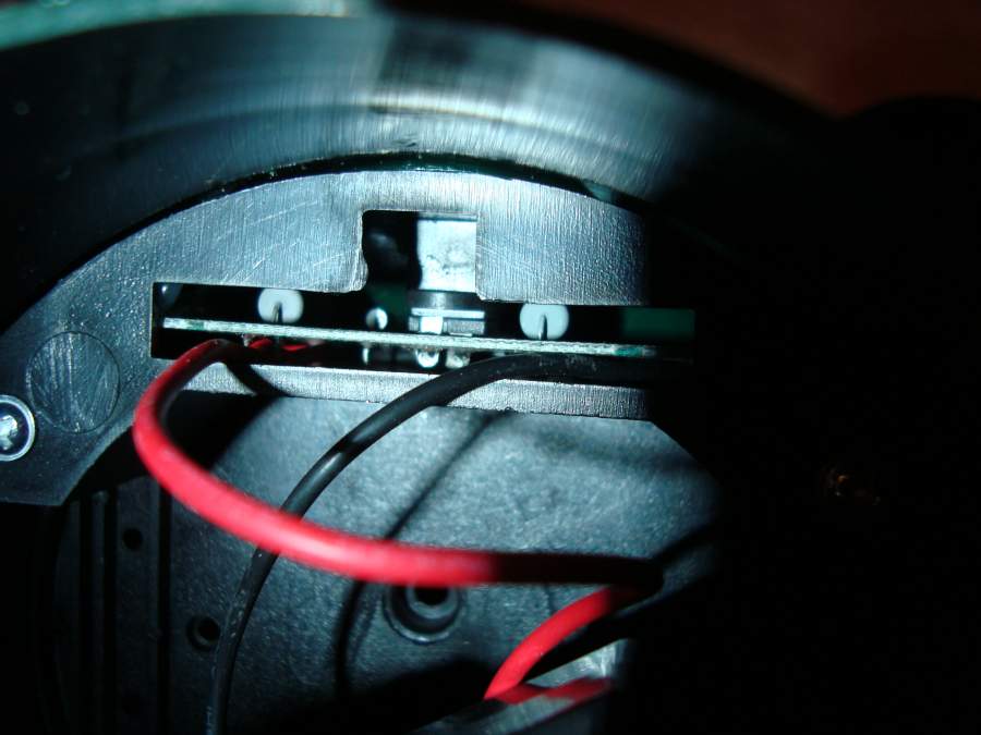

2. Контакты включения, расположенные в верхней части фонаря, прогрызают плату. Отсюда моргания при включении и, иногда, при работе.
ID:	131578 Нажмите на изображение для увеличения
ID:	131579 Нажмите на изображение для увеличения
ID:	131580 Нажмите на изображение для увеличения
Решил проблему напайками олова. Пытался напаять что-то вроде медной фольги, но получалось грубо.
ID:	131582 Нажмите на изображение для увеличения
Левый контакт потом дозалил и подровнял, на фото он не очень.
Подвижные контакты откручивал - поворотная ручка не снимается. Видимо ось запаяна.
Думаю, как раздраконится это безобразие - поворотную ручку залить силиконом, а включалку сделать герконом, танковым тумблером или вообще стандартной кнопкой (как на обычных ручных фонарях) и драйвером с тремя режимами. Осталось придумать, где на нём надыбать ровную плоскость (из эпоксидки что ли лепить..).
p.s. Эровцы, ну что вам, лишние сто рублей на зарядку жалко, да? Всё-равно ж покупатель платит.

Посмотреть сообщение Сообщение от Нерв :
Вообще-то акб 12В заряжают до 13.5В. Про режимы зарядки в 80%-ах автомобилей я вообще молчу.
Исправный генератор в машине выдаёт около 14,4 В. То, что аккум не успевает зарядится при коротких городских перегонах - проблемы Ваши.
Вы выставляли фото аккума. Внимательно смотрим на цифры. Напряжение в циклическом режиме 4,83 - 4,95 В. Вы ограничили 4,2 В. - это прямой путь к "убийству" аккума.
Если свинец используете редко - года он не живёт.
