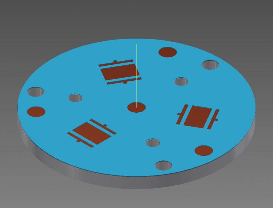

Хочу заказать изготовление алюминиевых плат под параллельное соединение трех светодиодов Cree Xml и оптику Ledil Cute-3-SS-XM 10754. Диаметр платы 32 мм, толщина 2 мм.
Мне нужно всего 10 штук, но в такой маленькой партии стоимость одной платы составит 463 рубля, а я готов заплатить 110-130 рублей. Такая цена достижима при партии в 50 штук. Если Вам нужны такие платы, отпишитесь в теме. Если наберется нужное количество заказчиков, то я оплачу заказ сам (50шт - 5564,24 руб.), рассылать буду почтой. Отправление 1 класса стоит около 150-200 руб.

yeti, при заказе плат очень важно не наделать ошибок, потому как сумма немаленькая, а в случае неудачи продавать будете долго
а. Покажите разводку
б. 2mm это хорошо, но какой материал подложки?
Если видны ошибки, то подскажите. Сумма моя, если я ошибусь, продавать брак я не буду. Разводку покажу в понедельник, чертежи на работе. Материал в резоните называется HA-50 type1.

Ну я переделывал последовательные в параллельные. Если не нужны высокохудожественные внутренности - то переделывается очень просто, в двух местах зачистить маску между светодиодами и припаять проводки, средний светодиод впаять в обратной полярности.
Я не нашел платы под оптику ledil, подскажите где взять.

vdmais.kiev****, но в прайсах как её найти без понятия, я по телефону/лично/мылу заказывал. Трипл под ХМЛ 35 мм называется. Кстати, что-то у них было и под параллельно. И по-моему даже ХМЛ, ибо мне нужно было ХПГ - а оно только последовательно.
на украине это скорее всего берилед и вдмаис. в германии http://www.led-tech.de/en/H... - присмотрись к списку совместимых товаров. по умолчанию диоды стоят последовательно, разводка же позволяет сделать адерсное питание диодов, перерезав две перемычки

HA-50 type1
Это самый неудачный по теплопроводности из всего, что у них есть в наличии
