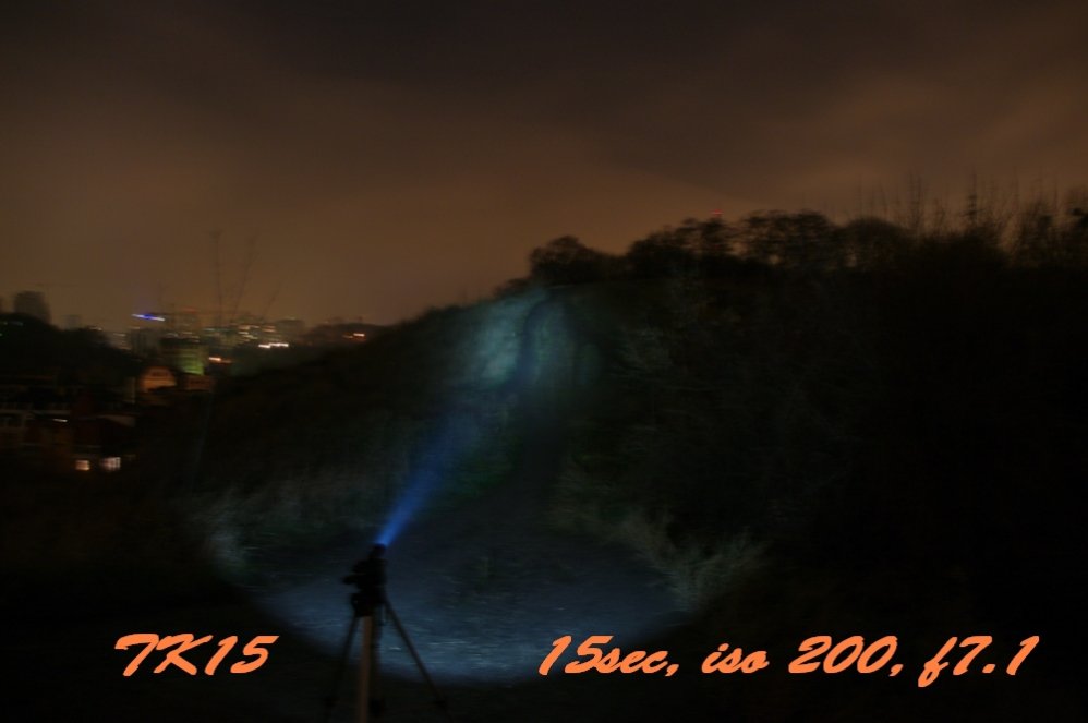

Немного дополню по использованию ТК15. Решил устроить вечерний моцион - прогуляться по вечернему городу. Взял фотик, штатив, ну и 15го захватил.
Ночной город это хорошо, вот только освещение не везде работает, а тут решил подняться на один из холмов Киева что возле Андреевского узвоза.
Знал бы взял пару фонарей да монопод, но не сложилось
В темноте кнопку переключения режимов у ТК15 найти ОЧЕНЬ СЛОЖНО!!! На ней следовало бы сделать хоть какую то накатку! А по свету - очень приятный, дальнобойный луч
