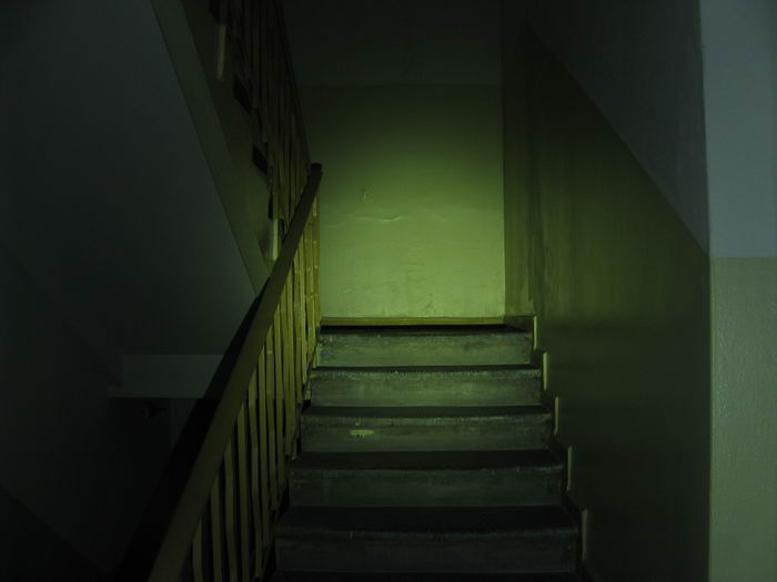

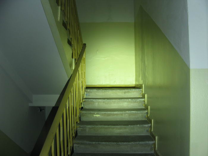

Снимки в паре с е50 фениксом, к сожалению всё с рук.
Выдержка 1 секунда:
Выдержка 2 секунды:
Может будет случай в каком подвале или лесной просеке - сниму ещё раз. Очень долго сейчас ждать наступления темноты

Сообщений: 3915
Сказал(а) спасибо: 5056
По умолчанию Re: Фонарь для природы с большим рантаймом
Добавлю свои.
До стены 6м.
Параметры съемки: ISO 100, F5.6, ББ - солнце, выдержка - 0.5сек.
MID:
MAX:
