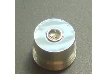

Кстати модуль с диодом, Красивая работа:

Диод в фонаре Cree XR-E P4, не очень по современным меркам, но гоораздо прогрессивнее чем то, что ставят в рыночное барахло.
