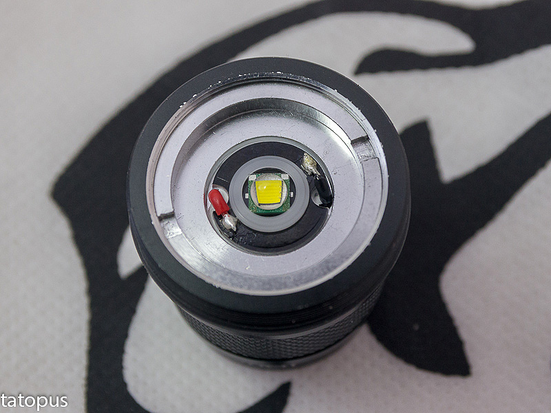

EAGTAC G25C2 MKII внутри.

Фонарь, как по мне, не имеет недостатков на сегодня. И не имеет конкурентов. Писать про него как-то даже не интересно - он лучший и все тут. Но всегда хотелось посмотреть - как там внутри. Тут и комрад fnksb подтолкнул к подвигам...
Хоть я и бросил много-много лет назад технический вуз, но тяга к прекрасному не дает покоя))
Короче: звезда с диодом посажена на вязкую термопасту - т.е. не зафиксирована жестко. При желании ее можно подвигать - отцентрировать. Стопорное кольцо выкручивается достаточно просто (как и сама голова - раскрутилась без вандализма и диких воплей).
Алюминиевая таблетка ложится на довольно массивный выступ. И звезда и сама таблетка прижимаются отражателем при скручивании головы. Вокруг диода некий пластиковая шайба, которая сама центрирует мягко посаженную на термопасту звезду в отверстии отражателя. Т.е. собираем фонарь вообще не парясь по поводу центровки диода.
Драйвер можно вытащить без особых усилий. К контактной пате "плюса" она припаяна проводами.
Мое мнение: отличная ремонтопригодная конструкция. Подлежит безпроблемному апгрейду через года). Вдвойне приятен такой подход именитого бренда на фоне Zebra и Nitecore

Звезда с диодом посажена на вязкую термопасту - т.е. не зафиксирована жестко. При желании ее можно подвигать - отцентрировать. Стопорное кольцо выкручивается достаточно просто (как и сама голова - раскрутилась без вандализма и диких воплей).

Посмотреть сообщение Сообщение от tatopus :
Плюс подпружинен?
i вне форума   Ответить с цитированием Вверх

Толстая пилюля прижата с приличным захватом площади с двух сторон. Внизу - понятно. Сверху стопорное кольцо прижимая пилюлю, имеет плотный контакт с резьбой трубы. ИМХО - теплоотвода более чем.

Посмотреть сообщение Сообщение от i :
Плюс подпружинен?
Да. И защита от дурака (переполюсовки) в виде белой пластиковой чашки вокруг контакта.
