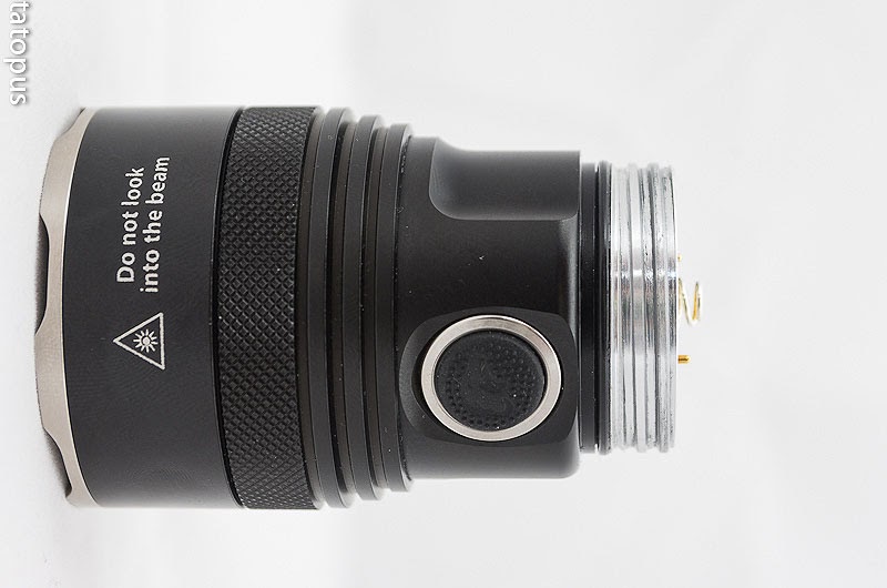

Внешний вид
Массивный красивый корпус без излишеств. Классика. С китовым стальным базелем консервативно и в меру агрессивно.
В руках
Фонарь достаточно увесистый и крупный. Но форма удобная, накатка в тему - в руке лежит отлично (учитывая, что мои руки нельзя назвать большими). Выточки под пальцы идут тремя рядами вдоль корпуса. Фонарь сложно выронить даже в перчатках. С экстра тейлкапом получаем дополнительный "тактический" хват.

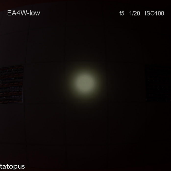

Eagletac SX25A6 XM-L U2. Бимшоты. Потолок. Для понимания размеров луча: расстояние от фонаря до потолка - 2м, одна плитка на потолке - 60х60 см. ББ - день.
Теперь сравнительно в low и turbo режимах:
Low Зебры не представлен - при данных параметрах съемки он неразличим))
Тяжело понять структуру засветки и размер хотспота. Я попытался вытянуть из RAW побольше информации. Кое-что вышло:
Не все видно на снимках. Но мой вывод: Орел - явный дальнобой с резко оформленным, сравнительно узким пятном засветки и небольшим, четким но ярким хотспотом.

Внешний вид
В руках

По умолчанию Re: Eagletac SX25A6 XM-L U2
Свеча горела, но света (Света?) не давала....
Приступаем к Свете (свету?):
[Исправлено: tatopus, 24.02.2013 в 13:40]
