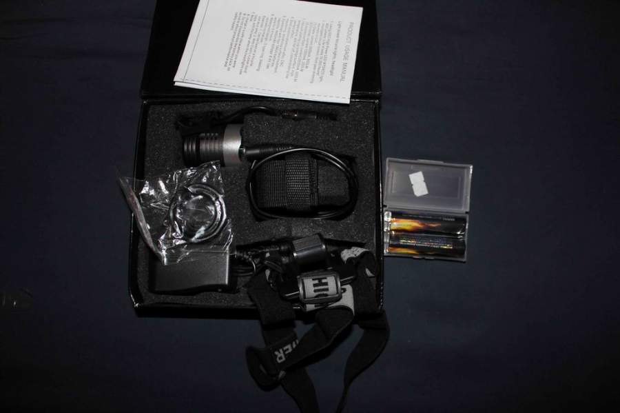

Старый 19.02.2013, 12:21 Автор темы   1
По умолчанию Велофара SingFire SF-90 (DX scu 174769)
Попала ко мне в руки очередная велофара с ДХ http://d******/p/singfire-sf...
Каких то особых отличий от большинства велофар этого типа нету. Разве что то что часть корпуса голубого цвета и фару можно под цвет вела подобрать.

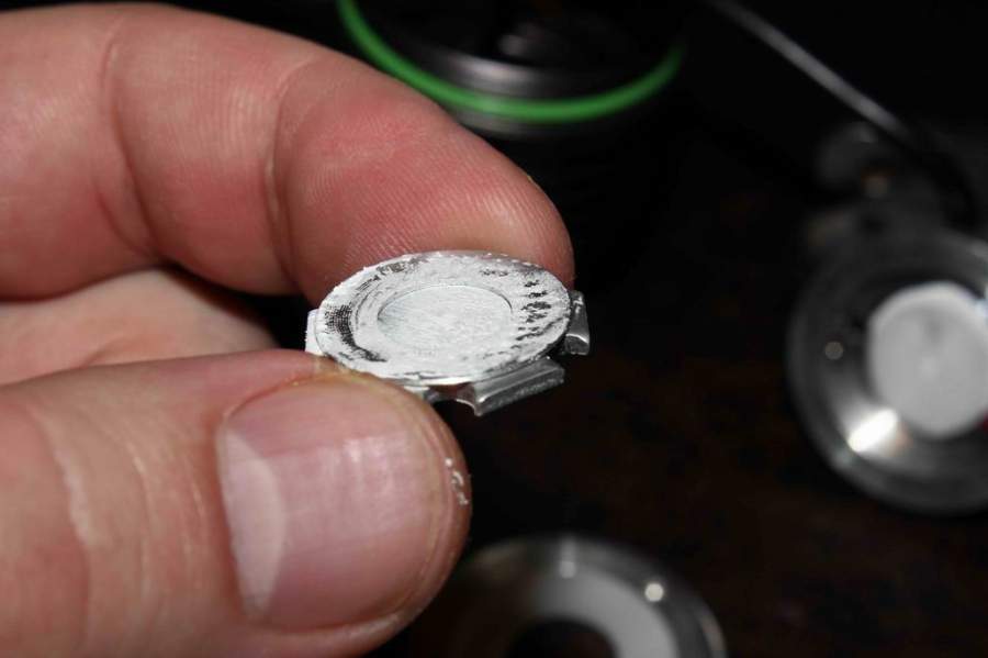

Диод. Винтами не крепится, просто прижимается рефлектором.

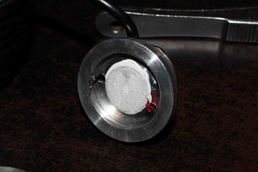

Место под диод.
Какая-то шайба на диоде. Была удалена в процессе доработки.
Заделка провода.

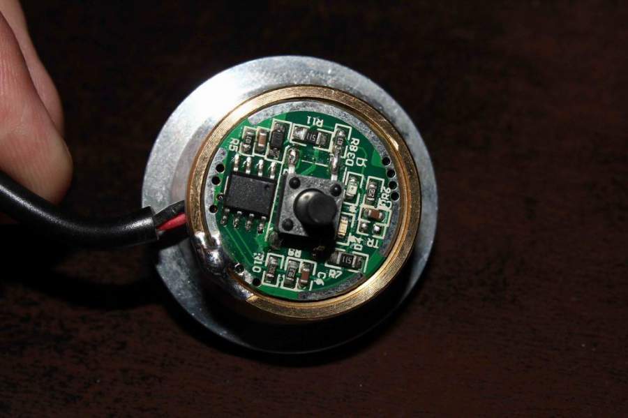

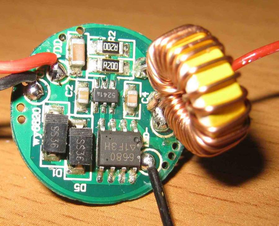

Драйвер.
Драйвер вид сзади.
Блок АКБ. Не гермитичен.
После доработки корпус начал хоть как-то греться. На диоде 6 Вт. Штатный зарядник быстро сгорел, заказал еще-сгорел, третий - работает.

SeR-JuN, Спасибо за фотосессию. Там таки да все плохо.
Это великолепный ужас. Шайба под диодом чтобы не болтался отражатель?

Шайбу с СИД я убрал, но отражатель не стал от этого болтаться. Так же убрал пластиковую шайбу из "гайки" которая фиксирует гильзу с СИД (второе фото, нижняя левая, -белая хрень по серединке круглой люминьки))
Точно не припомню уже, но вроде ничего больше не переделывал. Просто все это нормально затянул. Ну и термопастой повсеместно промазал.

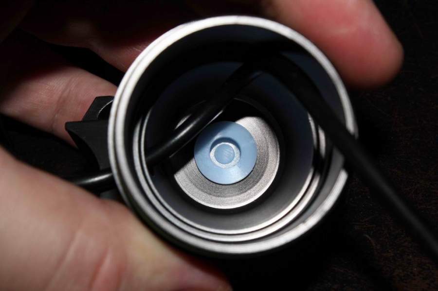

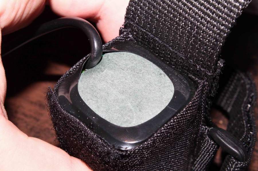

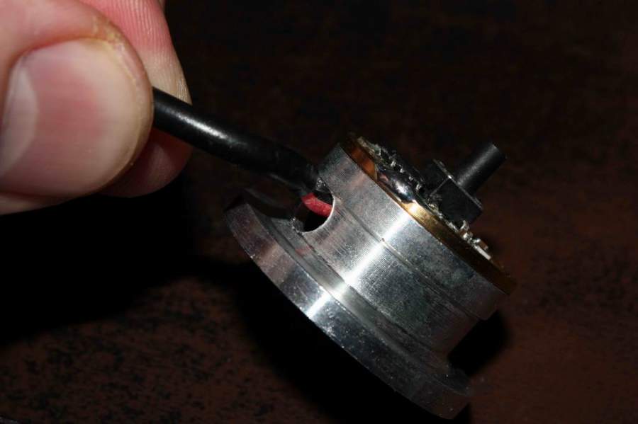

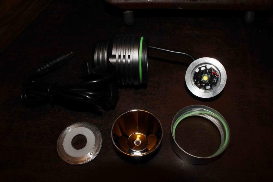

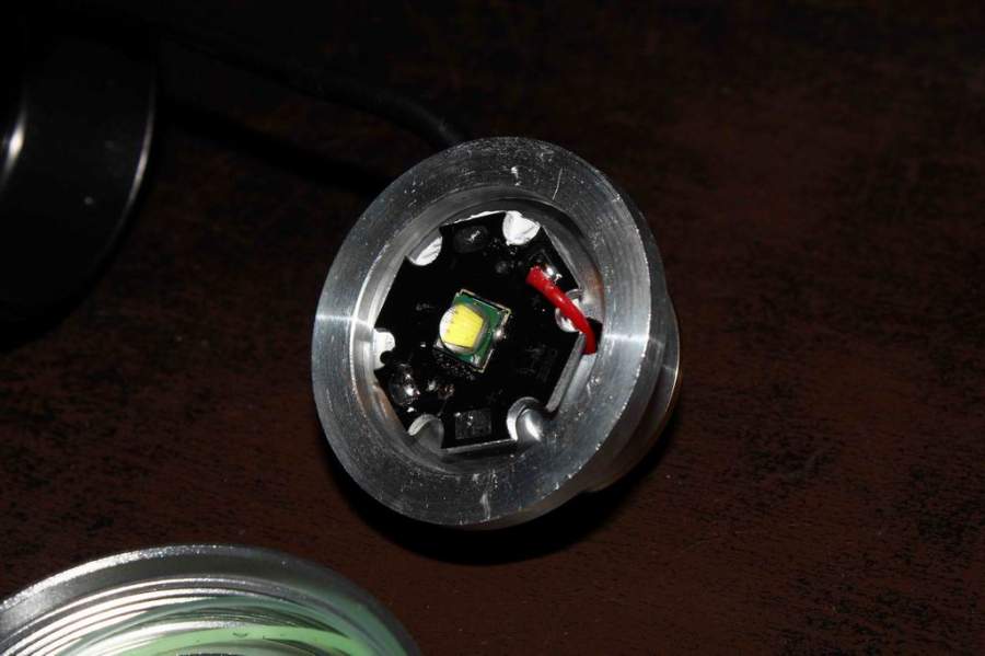

Старый 17.03.2013, 15:26 Автор темы   12
serj_32
По умолчанию Re: Велофара SingFire SF-90 (DX scu 174769)
Светят фары неплохо и лучше тактичесских фонарей на руле. Свет более широкий и удобный, но изза того что хотпост круглый они как правило слепят пешеходов и освещают вехушки деревьев (образно).
Внутри фары вроде все цивильно. Но термопасты не очень много как показалось.
