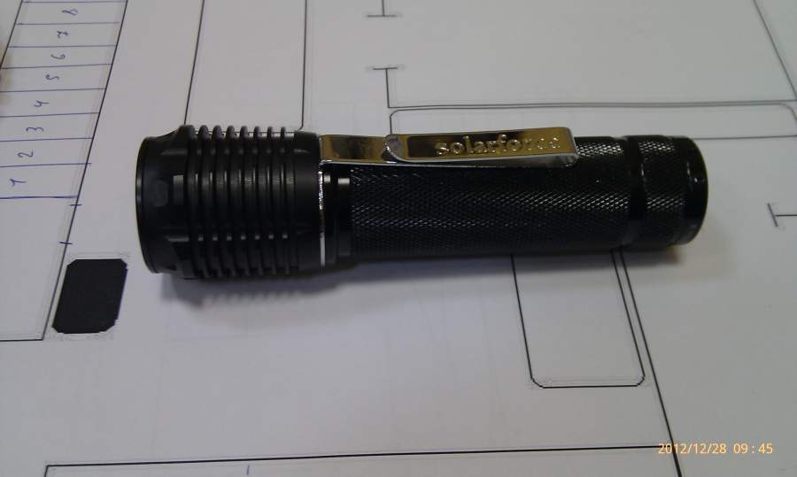

По умолчанию Выбор корпуса с "будющем". SF vs Modoolar
Сильно привязываюсь к эргономики предметов.
Хочется перейти на один EDC корпус в котором периодически будет меняться начинка.
Итак битва среди не бюджетного, но и не самого дорогого класса корпусов.
Прошу отписать мнение только по этим корпусам. Не надо других вариантов. Мозг и карман не резиновый таки.
1) Surefire c2 with a Cryos bezel
Во что-то такое соборное.
2) Целый набор Modoolar Body with a Cryos bezel...
а как ты будешь менять начинку, если пилюля чуть ли не запрессовывается в голову? дроп-ины что ли??
скажу тебе за бошку криос
хорошая она, эстетически и функционально, но ты бы знал как эти ребра заепывают в кармане
если тебе тепло от 10 ватт отводить прям жизненно важно ввиду длительного юза кряду, то может и надо, а если минут до 10 светить кряду, то я бы взял гладкую шуровую (С или М4)
С2 тело в руки не брал, но вот тушка у моддо очень неплохая, приятная и не скользит
кнопу я бы все же эту взял http://www.oveready.com/mod...
должна скоро появиться снова в наличии
но и та, что у меня (с накаткой под тушку) - тож ниче)
попробуй рассмотреть вариант: голова шуровая (С или М4) + моддо

А как я без проблем перекидаю модули Алексея из корпуса в корпус... Впрессовываю и вперед. Раз в 2-3 месяца самое то менять. И с собой меньше возить.
Модули Алексея как не крути тоже дропины просто надо чуть больше опыта и инструмента для переборки.

Вообще выбор идет больше средней части, Хвост и голова уже по ситуации перекидываться будут, как и начинка.

ДВА, что-то с длиной батарейного отсека у мудулара на твоей фотке?... 18650 там как-то зрительно не помещается

а криос садится на тушку с2 без переходника?
если да, то она интересней
только у тебя порнуха по цвету получится

Есть кастомный Криус))) И небольшой разбег меня не смущает. Содится без переходника но не до конца. В нахлест придется клипсу снимать. Криус внахлест офигенно смотрится.
blindnick,
Ну фотка не та естественно. (Там фотки с переходником тела 18650 нет)..

Меня в С2 конус приемника смущает. Гляньте распил в первом посте

это понятно, я оттуда фотку и упёр
просто в реале всё будет не так красиво/пропорционально, как видится на фотке с корпусом 18500.
