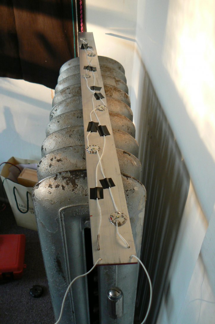

Есть несколько мыслей как сделать самому светодиодную люстру ...
Взять вот такой драйвер (680мА на каждый светодиод как я понял будет выдавать, или я ошибаюсь?) http://www.dealextreme.com/...
и к нему 3 светодиода Q5 типа таких http://www.dealextreme.com/... или по-слабее поставить P4 светодиоды http://www.dealextreme.com/...
и типа поставить их так чтобы они светили в три стороны, чтобы комната равномерно светом наполнялась.
либо взять вот такой драйвер http://www.lightake.com/det...
и к нему 6 штук 1-ватных светодиодов, такие у меня и в своём городе продаются за 60-80 рублей.
расположить соответственно можно либо в три стороны в каждую по 2 светика, либо в две стороны (будет легче сделать) по 3 в каждую сторону.
Кстати на такой драйвер ( http://www.dealextreme.com/... ) как я понял можно даже 12 светодиодов одноваттных подцепить или я ошибаюсь ?
Если направить светодиоды в 2 стороны, то даже над самой люстрой самодельной не надо будет заморачиваться так сильно как в 3 стороны в первом случае.
Для первого раза хочу бюджет от 400 до 1000 руб потратить.
Комнату хочу освещать размером примерно 10-14 квадратных метров.
Светодиоды думаю без линзы ставить, просто прикрыть стеклом от внешних воздействий чтобы не повредились.
или лучше с рассеивающими линзами?
У кого еще какие идеи есть или что-то подскажет?

а как будет смотреться если вставить половину светодиодов теплого цвета а половину белого ?
по поводу радиатора ... где то была у меня алюминиевая балка квадратного сечения, на неё и посадить можно будет с 2-х сторон светодиоды.
а также не нашел в инете кто еще так делал, поэтому если найдёте ссылку кто уже такое вытворял, киньте её тоже )

кстати подскажите где можно взять светодиоды теплых цветов, лучше тоже на 1,5А питание как и R5 холодных чтобы было. (в пределах 7-8 баксов, лучше дешевле даже).
R5 светодиоды бывают теплых цветов?
только предложите место где не надо большими партиями покупать, а можно купить 2 теплых и 4 холодного цвета, или просто 2 тёплых, холодные я уж найду )
кстати как определить хватит ли мне "радиатора": есть алюминиевая "доска" размерами 350мм*80мм*8мм (Д*В*Ш) ?
d19codec вне форума   Ответить с цитированием Вверх

хотел бы именно чтото по ярче, на 1,5А питанием,
либо как вариант все светодиоды (штук 10 тогда) взять подобные, с питанием 700мА.
да и готовые лампочки есть:
у этих ламп почти всех есть большой минус: направленный свет, а я хочу чтобы всю комнату равномерно освещали.
хочу половину светодиодов в одну сторону, другую в другую направить.

у кого какие мысли в какую сторону направить светодиоды?
1. распилить алюминиевую платформу пополам и направить светодиоды в бока. (тут для нормального охлаждения надо будет докупать 1 компьютерный кулер (один уже есть в наличии).
2. просто вниз все светодиоды (в данном случае охлаждать будет проще всего наверное, просто прикручу процессорный кулер (вентилятор+радиатор) к своей доске сверху. тогда дополнительных радиаторов не надо будет, как в первом случае). (это наверное лучший случай с охлаждением, если не докупать второй кулер, но боюсь светить будет только в центре комнаты)
3. аналогично первому случаю поставить чтобы светили в бока, но не распиливая доску, т.е. ставить светодиоды на неё с двух сторон по очереди. (в этом случае будет без кулера, либо его поставить по центру, а светодиоды сместить более к краю)
3. светят вверх, а сверху поставить зеркало, чтобы всё отражалось обратно. (ну и снизу кулер).

Диоды - на алюминиевую палку:
Вуаля!
