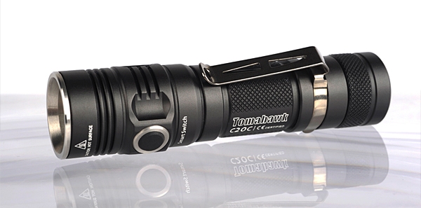

Не могу найти свой идеальный карманник, каждый раз кидаюсь на новинку и она то ли надоедает, то ли не устраивает чем-то. Очередная головная боль:
Подложка с оптикой Frosted Medium уже приехали (огромное спасибо dsche)
Светики уже завтра должны быть (огромное спасибо Жукову)
Драйвер пока существует в моих мечтах) А точнее надо заказать диоды, дроссели и еще кучу в довесок для новых партий драйверов, разработать плату. Как обычно всё делается улиточно)
О да, количество мною собранных драйверов уже около двухсот, даже не верится. И надо продолжать, не зря столько сделано, чтоб всё взять и бросить. А порой так клинит и хочется бросить всё... Будут силы и время- будет продолжение
Тушка придет тоже в ближайшее время, посылка уже вылетала в Украину. Переделка будет подробно освещена в этой теме.
Далi буде...

Жуков,
приезжай
[IMG]http://i.i****/photo/images/pic/9/7/4606179_403ea6cb.jpg[/IMG]
