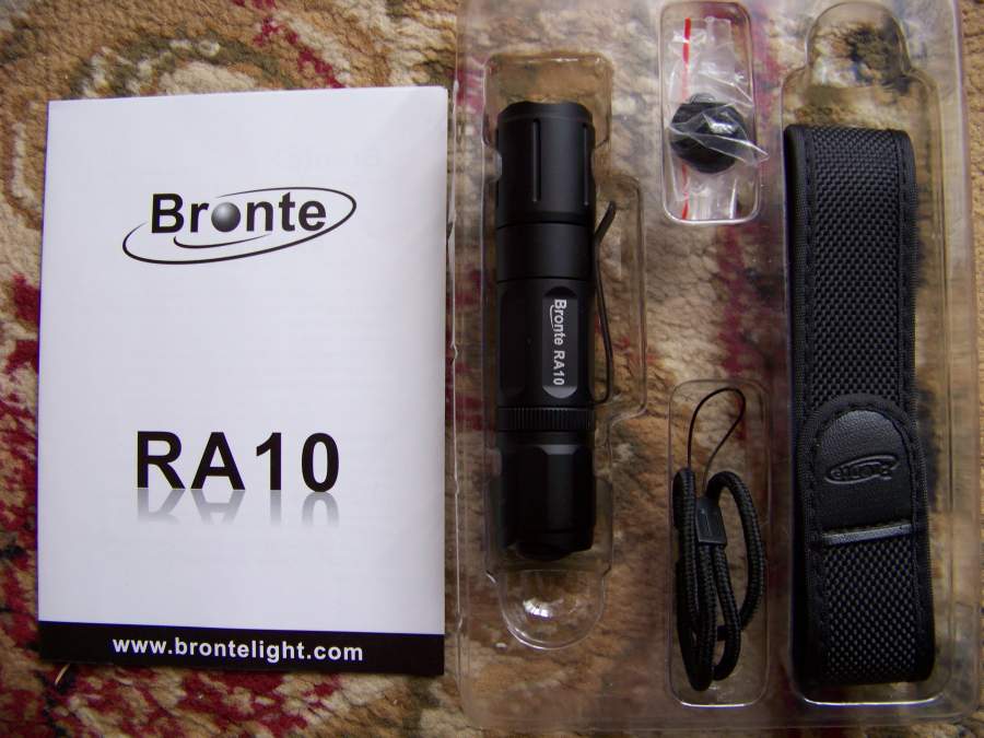

Упаковка
Упаковка выглядит ярко с вырезом с левой стороны для возможности увидеть фонарик находящегося в нём, что помогает при продаже- необязательно всегда доставать фонарик из упаковки, а стало быть, уменьшается износ и презентационный вид упаковки сохраняется длительнее.
Вынесенный язычок вверху упаковки позволяет удобно закрепить фонарик в упаковке вертикально на любом оборудовании с зацепом – что позволяет создавать навесной блок ТМ Bronte – что соответственно увеличит продажи данной ТМ. Также упаковку легко устанавливать горизонтально и вертикально.
На упаковку вынесены основные характеристики фонарика. Длительность работы, максимальная мощность, влагозащита. Ниже рисунками указаны допустимые катаклизмы : выдерживает падение с 1 метра, влагоустойчив при погружении до 1,5 метра, максимальное заявленное время свечения 61 час , мощность свечения 200 люмен.
Внизу упаковки на желтом фоне сайт компании производителя, что крайне удобно, если вдруг возникнут какие ни будь сложности в использовании – можно задать вопрос производителю, что говорит об открытости производителя и готовность его идти на контакт с обладателем фонарика. С обратной стороны упаковки указаны возможные элементы питания. Краткая характеристика и контактные телефоны.
Внутри в пластиковой упаковке закреплены от возможных ударов фонарик, шнурок для фонарика на руку, два запасных уплотнительных кольца и запасная резиновая кнопка переключателя в полиэтиленовом пакете, чехол Bronte и руководство / гарантийный талон.

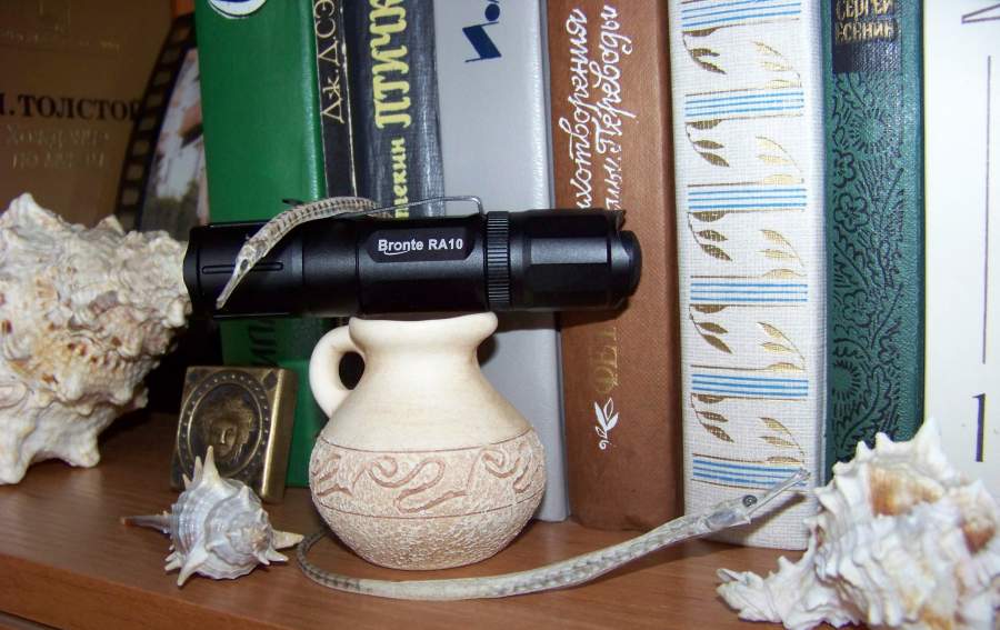

Обзор фонарика снаружи.

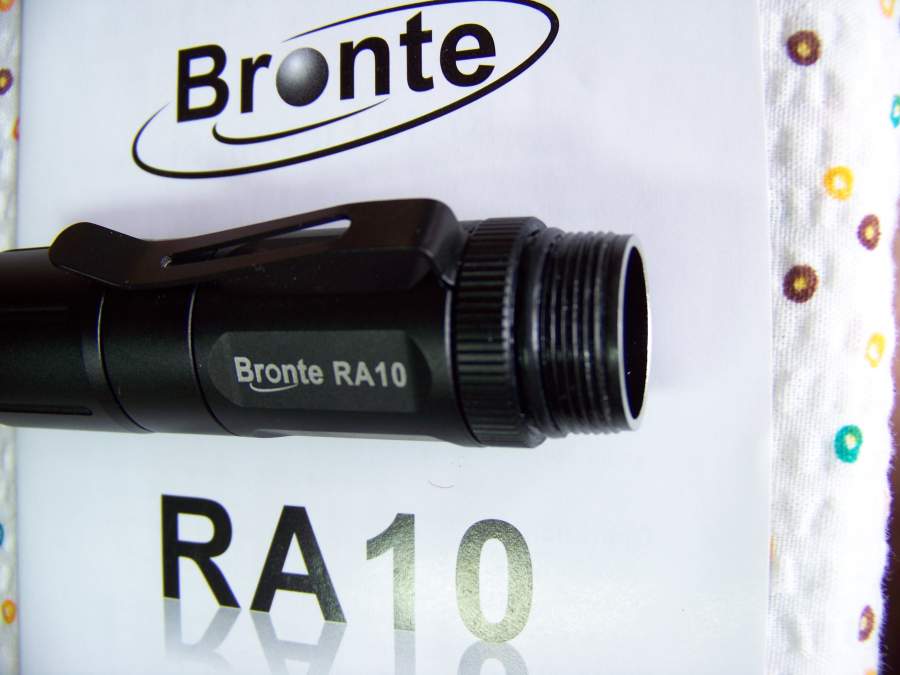

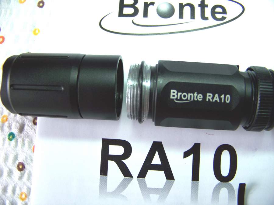

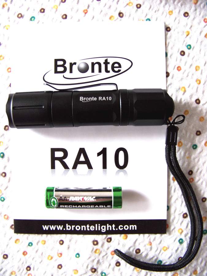

Особенности дизайна. Bronte RA10 использует 1 аккумулятор или батарейку типа АА или литиевый аккумулятор типа 14500от (в комплекте поставки они не входит). Размещается батарейка продольно минусом к кнопке переключателя , а плюсом к диоду и отражателю не портя классическую узнаваемую форму фонарика.

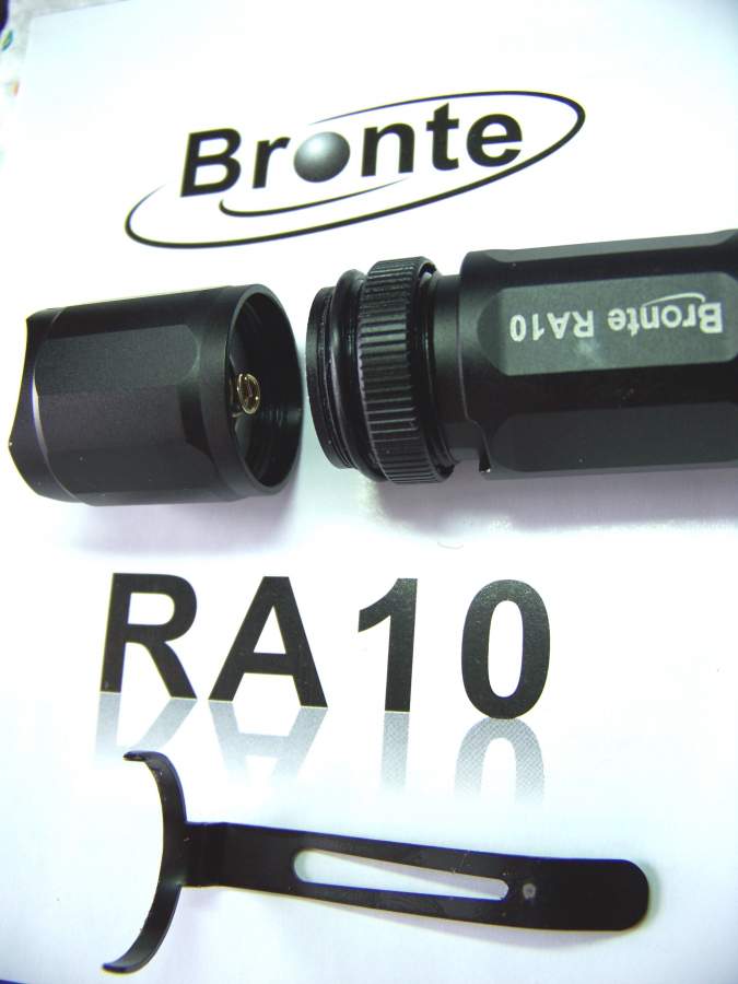

Резьбы смазаны, резинки на месте и уплотняют.

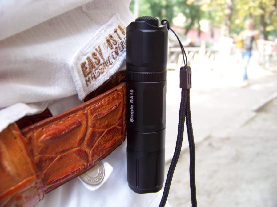

Клипса- крепление выступает из цилиндрической формы фонарика, но она может быть удалена, если вы пожелаете.
Удаление клипсы дает RA10 приятный гладкий профиль Это удобно в случае закрепления фонарика на ствол стрелкового оружия, на велосипед или в других случаях. В целом Bronte RA10 имеет достаточно продуманный и удобный дизайн корпуса.
Клипса крепления закрепляется между телом и хвостом фонарика, и вступает в контакт с поверхностью тела примерно возле резьбы головы фонарика. Фонарик закрепляется клипсой головой вниз. Клип жесткий и достаточно крепкий, не пружинит назад от легкого давления. Клипса крепления закреплёна завинчивающейся шайбой и снимается вручную, без инструментов, при необходимости.

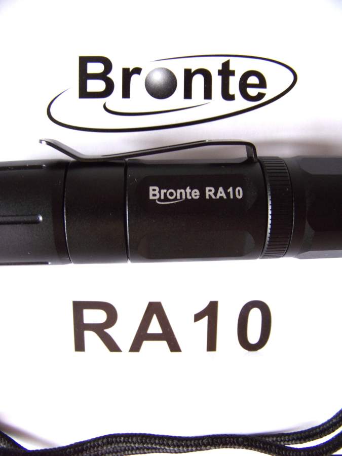

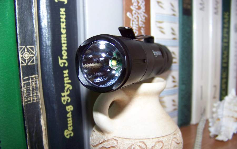

На корпусе Bronte имеется логотип ТМ Bronte и RA10 номер модели напечатанный четко на одной из нескольких плоских участков.

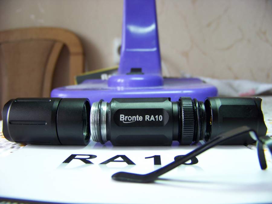

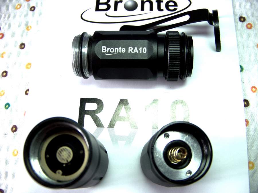

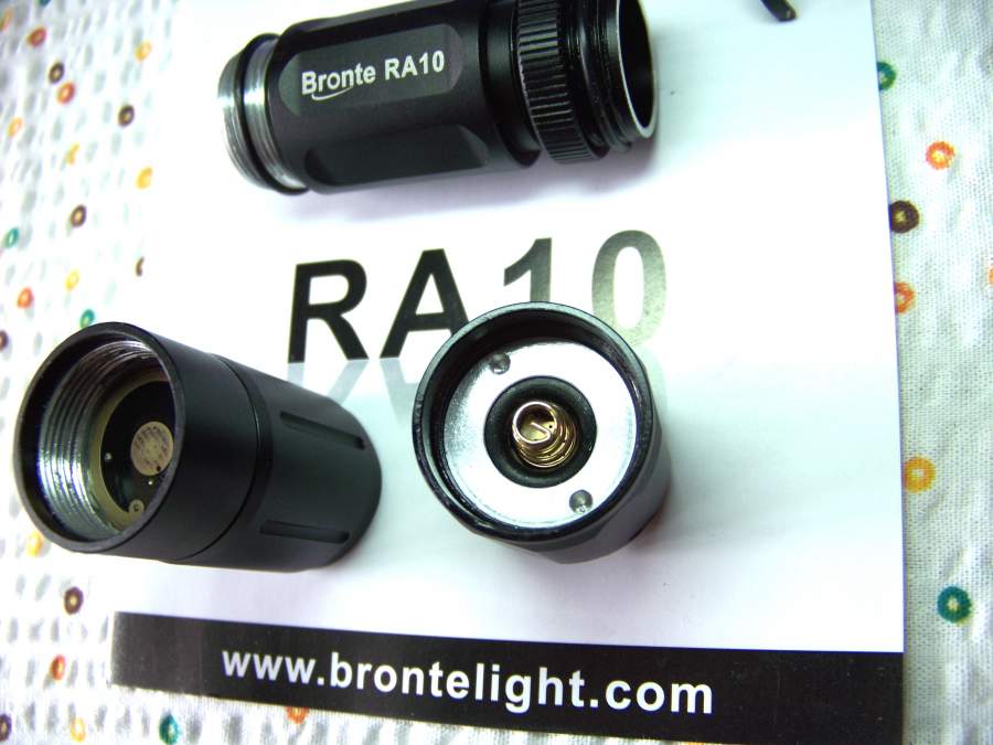

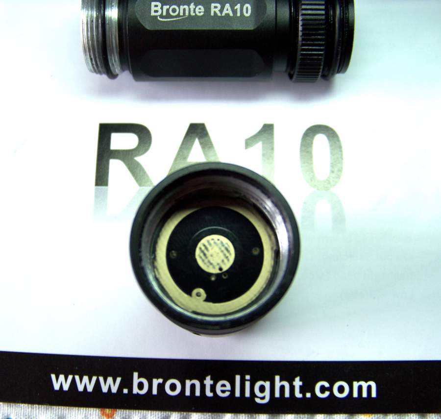

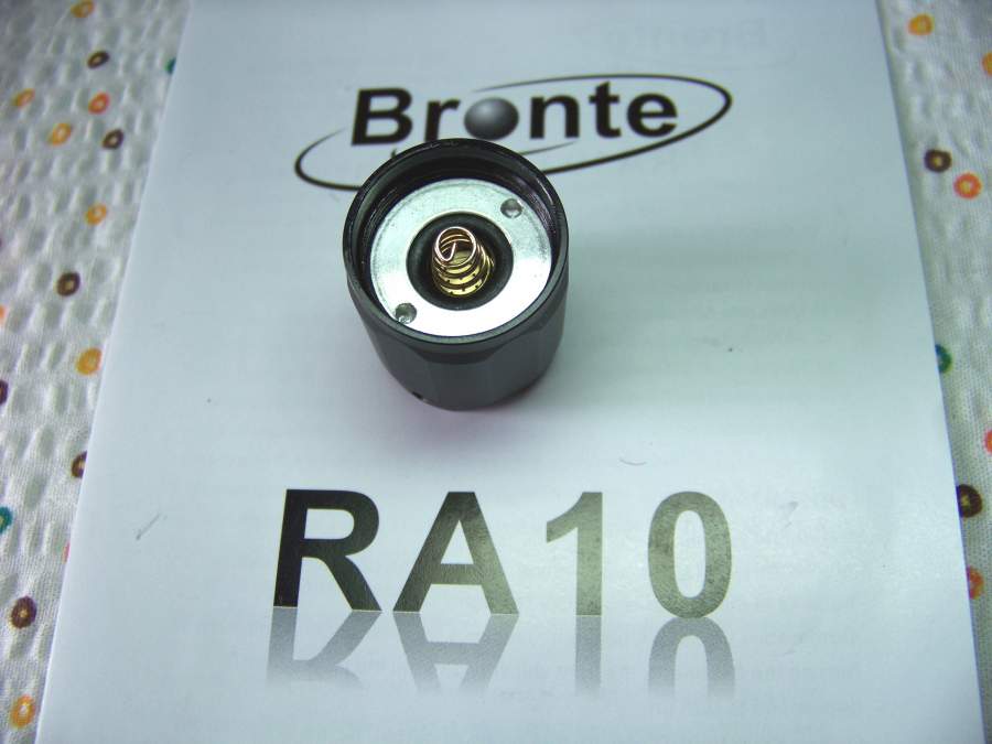

Заглянем внутрь фонарика

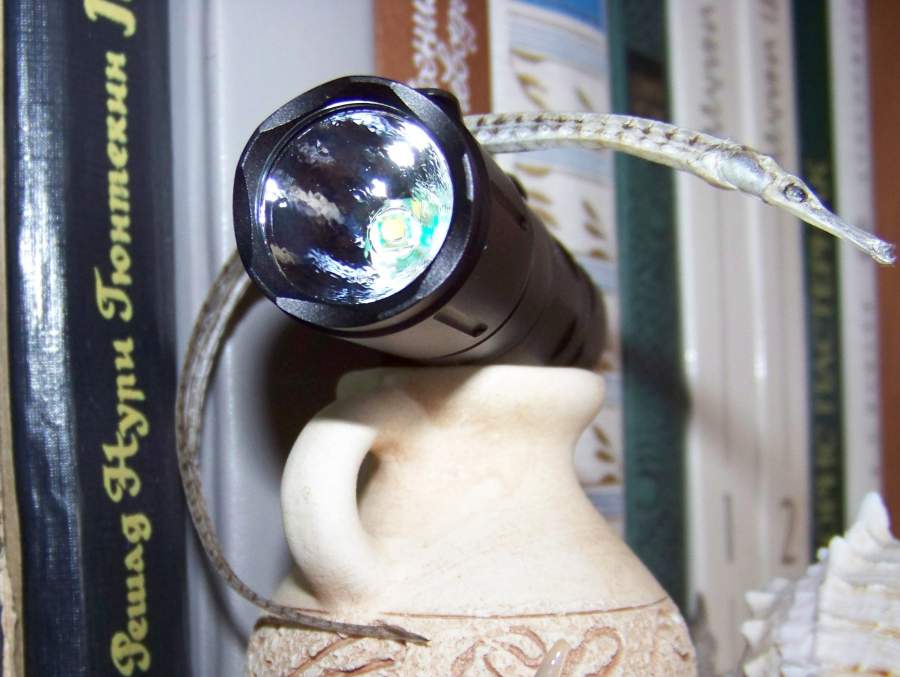

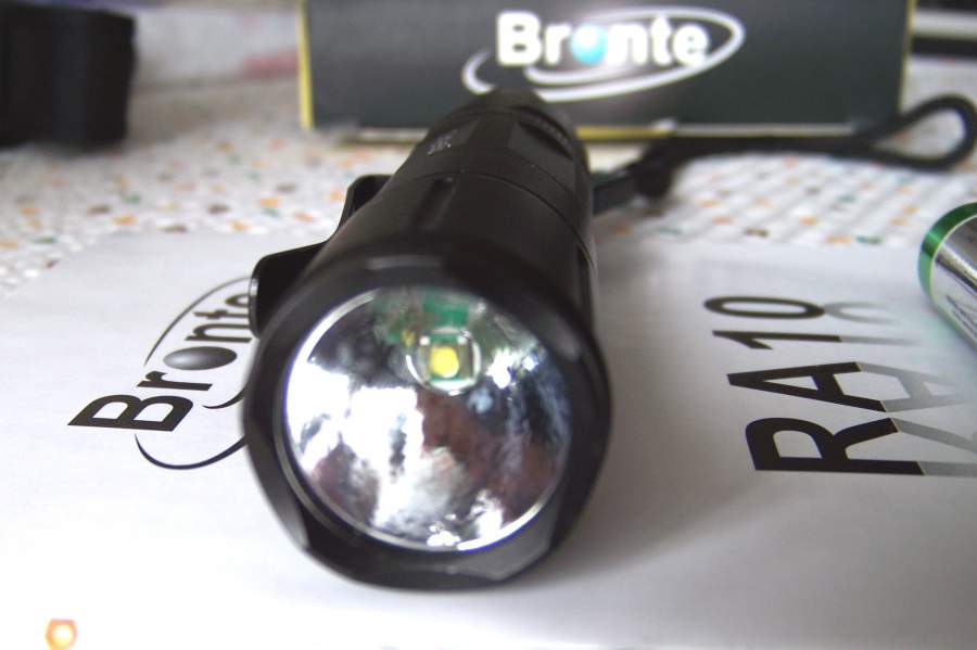

На Bronte RA10 установлен американский диод Cree XP-G R5. XP-G даёт преимущества фонарю в выходе более мощного света в разных режимах при небольшом отражателе. R5 - луч(группа яркости) является третьим по яркости для XP-G, уступая лишь S2 и S3. Диод - холодный белый. Рефлектор в фонаре "мятый" или как его называют Orange Peel. Рефлектор создает мягкий, но менее дальнобойный луч, он даёт хорошую насыщенность светом на небольшом пространстве, у данной модели я бы отнёс это к преимуществам. Излучатель и отражатель установлены за небольшой линзой и уплотнительным кольцом, в голове фонаря. Защитный ободок возле отражателя у RA10 волнообразен что позволяет видеть свет фонарика даже, когда он установлен вниз головой, это удобно для подачи небольшого света при различных работах. Голова фонаря имеет несколько пазов разрезающих её вдоль, для более лучшего сцепления и шарма.

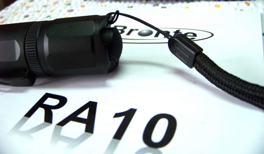

Хвост фонарика граненой формы так же даёт хорошее сцепление с поверхностью, а резиновая кнопка выключателя выходит за пределы хвоста фонаря. Это, удобно для быстрого включения- выключения большим пальцем.
В хвосте имеется небольшое отверстие для шнурка. При открытии фонаря , голова и хвост плавно откручиваются от тела.

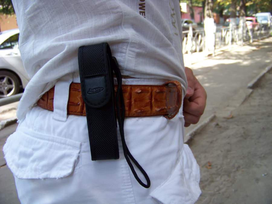

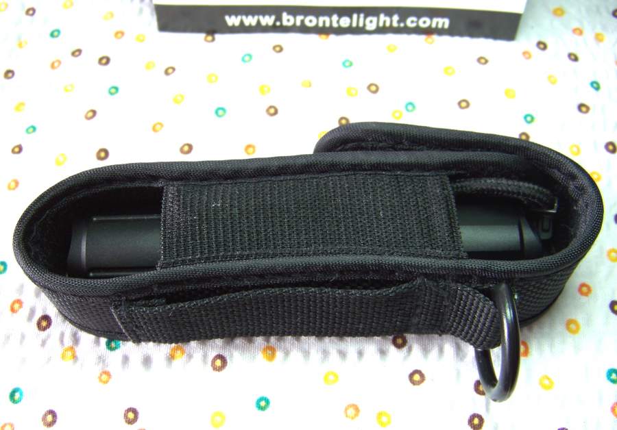

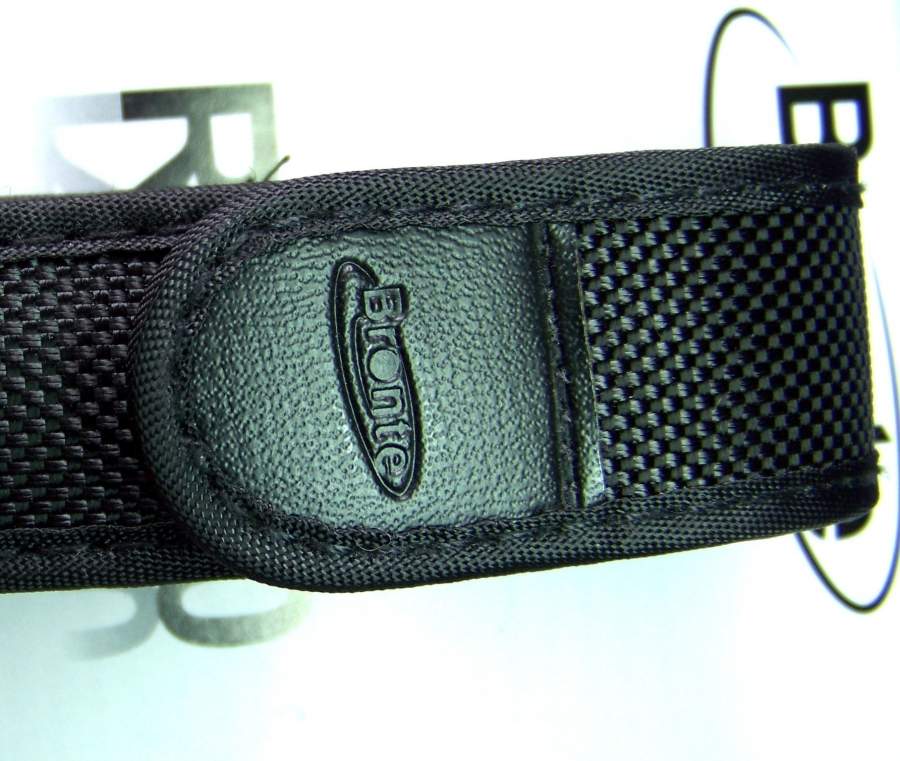

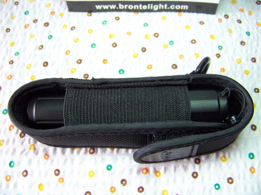

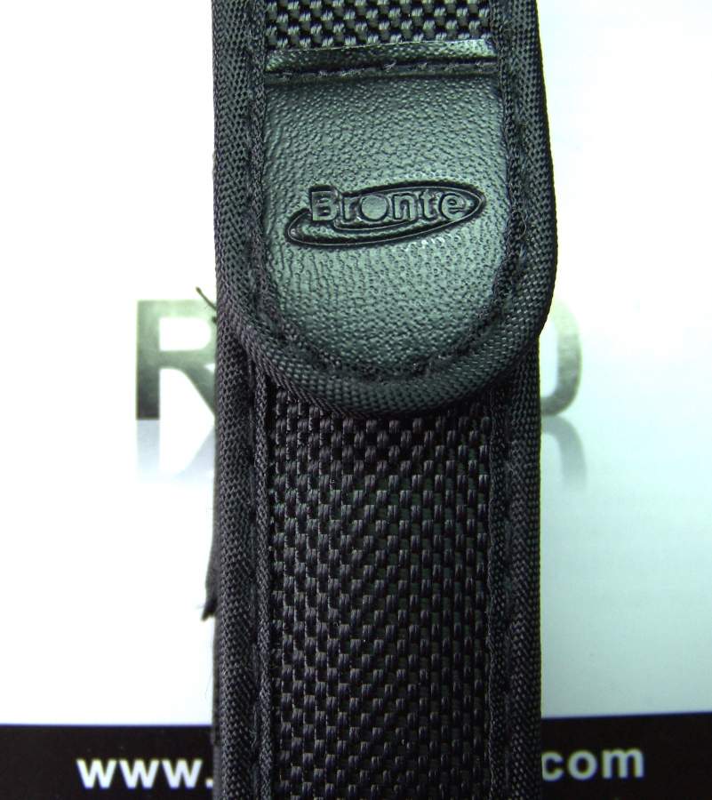

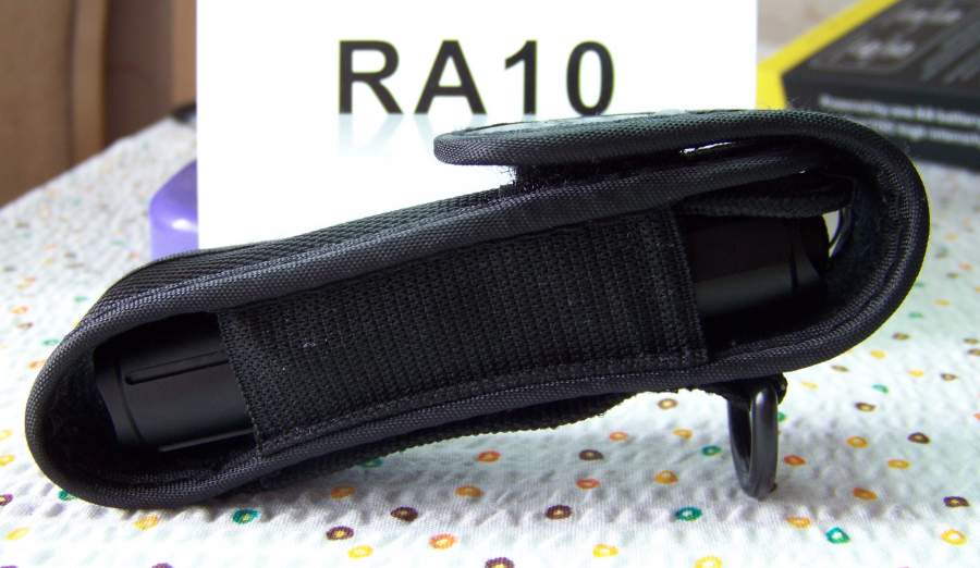

Фонарик легко помещается в чехол головой вверх или вниз, на чехле имеется логотип Bronte.

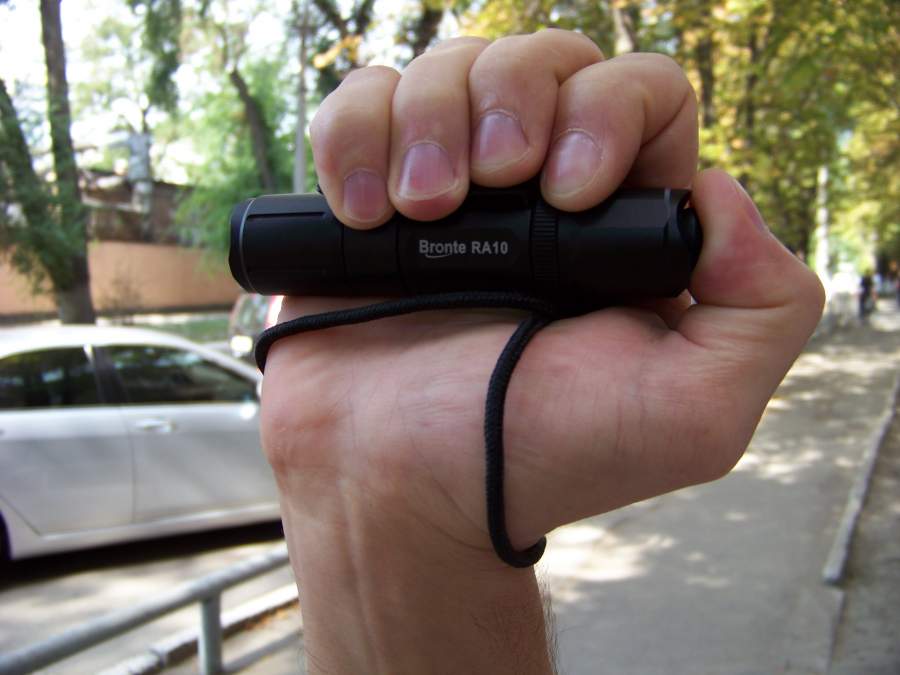

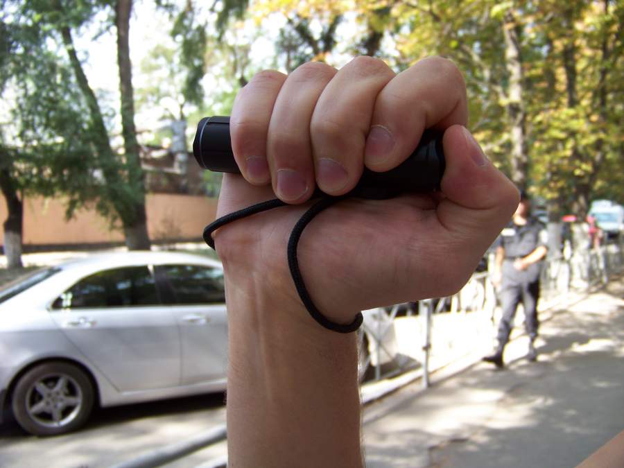

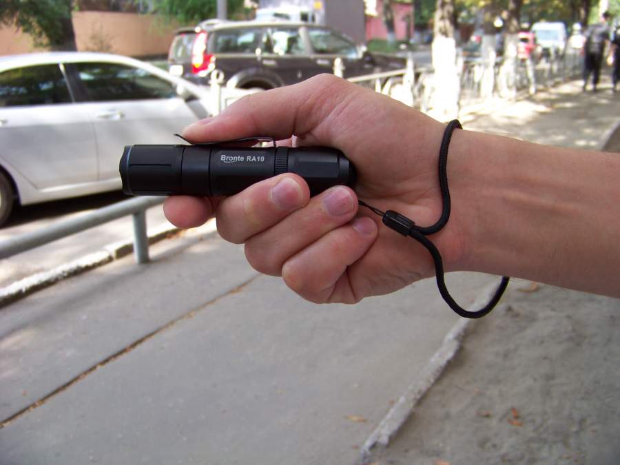

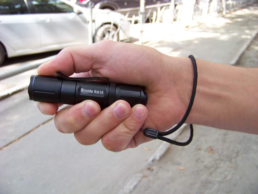

Фонарик в руках

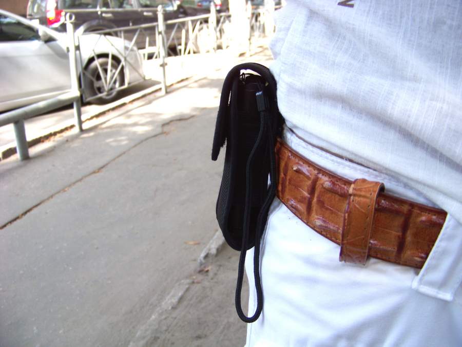

Фонарик в чехле.

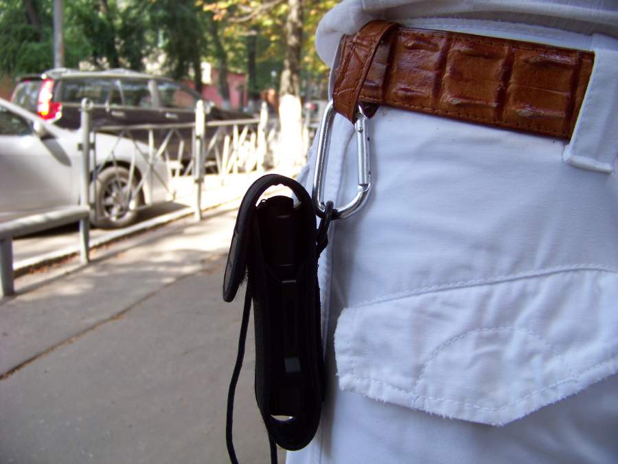

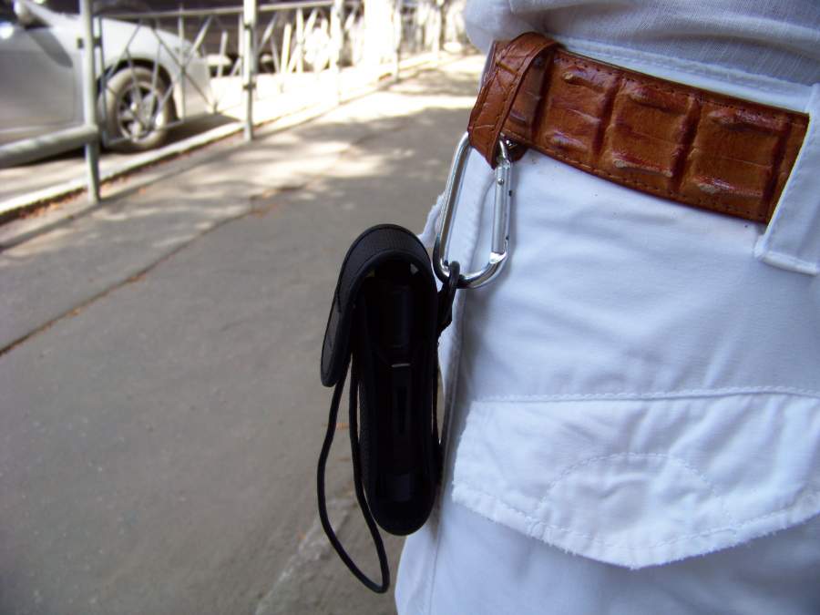

Фонарик на клипсе

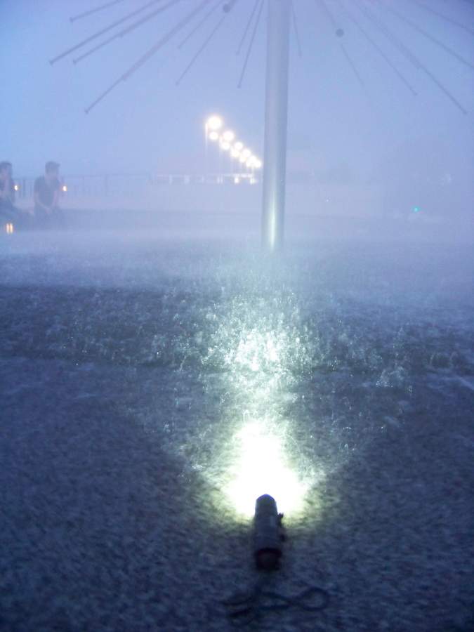

Фонарик во время дождя сумерки 8 часов вечера

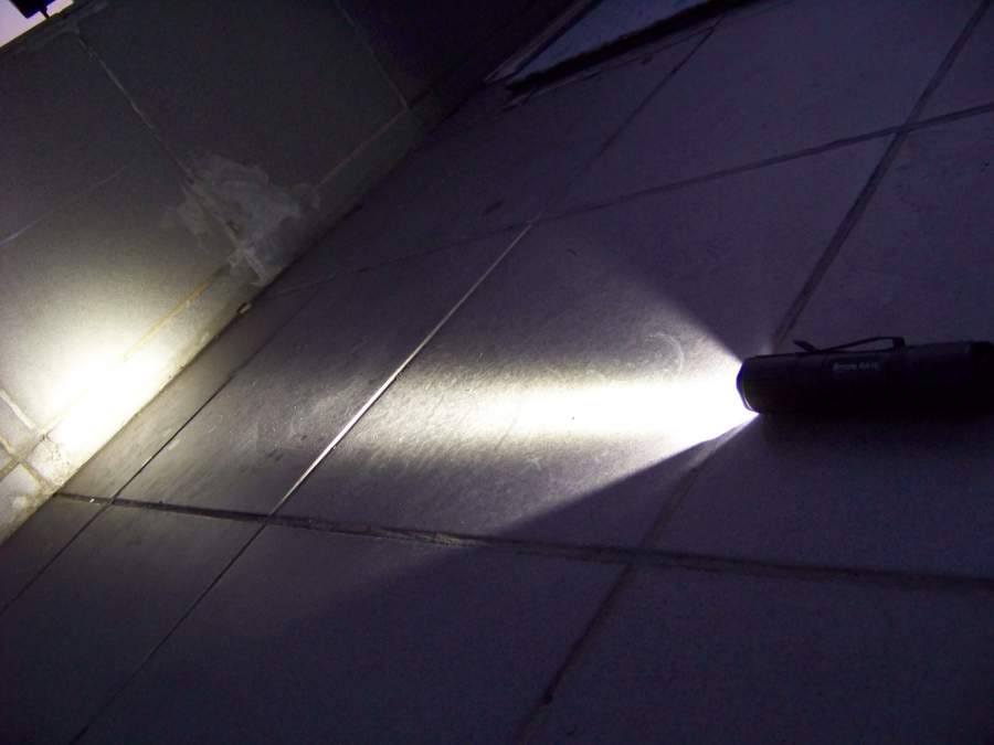

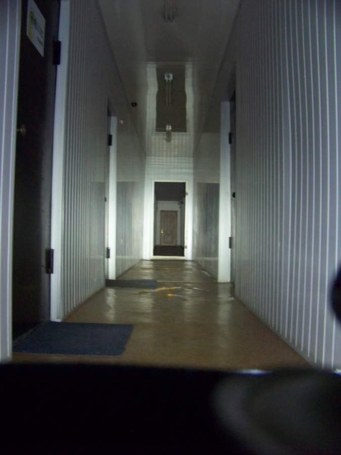

Фонарик в тёмной комнате
высокий режим . Яркость впечатляет.
средний режим

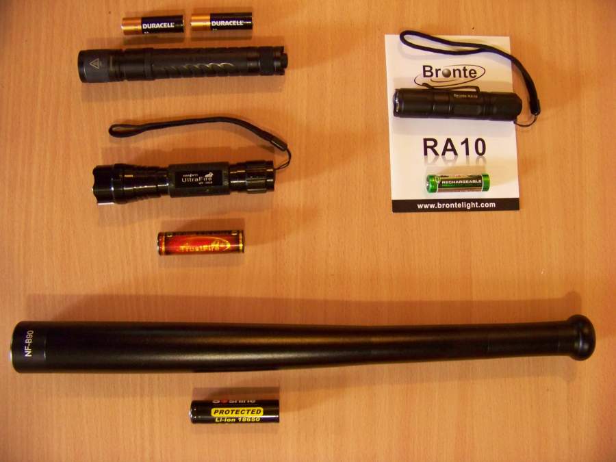

3. Сравнение с подобными по мощности фонарями.
А.Фонарь светодиодный дубинка, в виде прочной бейсбольной биты (Cree Q4, 180 люмен, 3 режима) 320 грн гарантия 6 мес
Фонарь дубинка изготовлен в виде бейсбольной биты. Прочная конструкция позволяет использовать этот светодиодный фонарь как дубинку. Фонарь может использовать как аккумулятор 18650 так и три батарейки AAA. Рефлектор гладкий, луч от фонаря направленный с меньшей периферической засветкой.
Б. Bronte RA10 370 грн. гарантия 2 года
В.Фонарь светодиодный FENIX LD25 (Cree XP-G R4) Neutral White, черный 520 грн гарантия 24 мес
Cветодиодный фонарь FENIX LD25 с прорезиненным корпусом . Фонарик работает на светодиоде компании CREE серии XP-G R4, благодаря которому фонарик светит на максимальном режиме с яркостью в 180 люмен. Изготовлен фонарь из высококачественного аэрокосмического алюминия, по жесткости анодированного покрытия имеет класс армейской спецификации типа III. Материал линзы изготовлен из закаленного стекла. Фонарь имеет ШЕСТЬ режимов работы. В качестве элементов питания используются два аккумулятора/батарейки типа АА. (спасибо Dae4 за уточнение характеристик =) )
Г.Тактический светодиодный фонарь UltraFire WF-501B (Cree XR-E R2-WC, 250 Люмен, 1 режим, 1x18650) 140 грн гарантия 3мес
Фонарь светодиодный UltraFire WF-501B относится к классу недорогих тактических фонарей. . Луч светит на расстояние более 110 метров.
