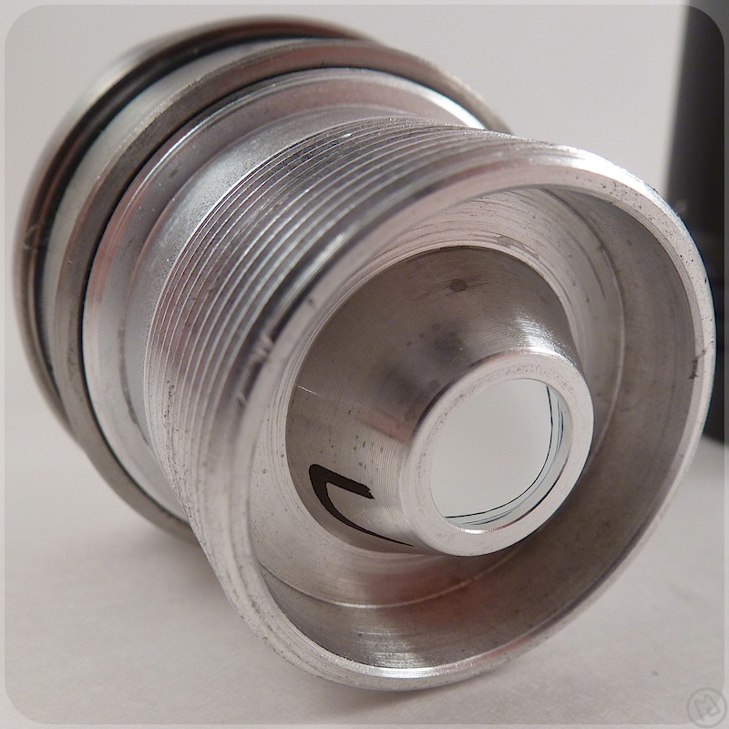

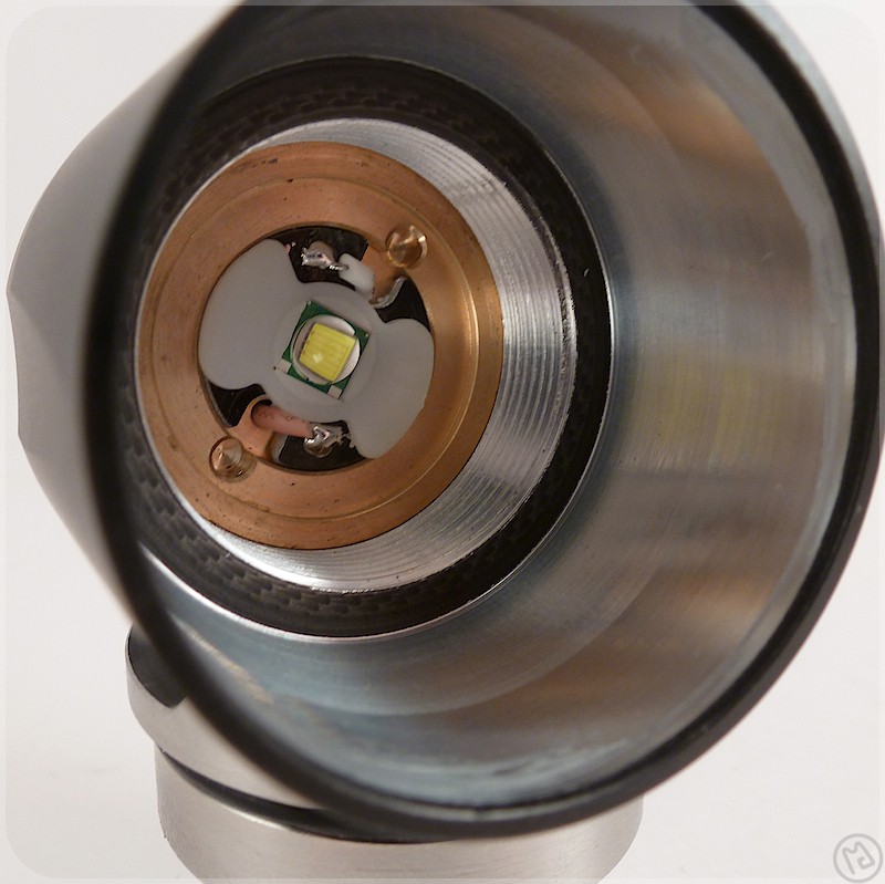

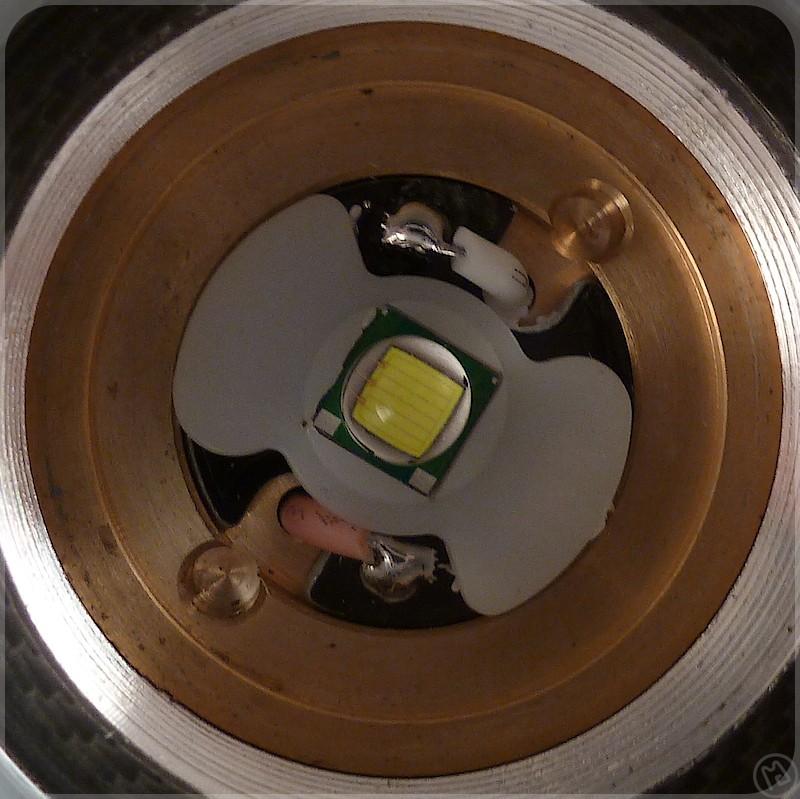

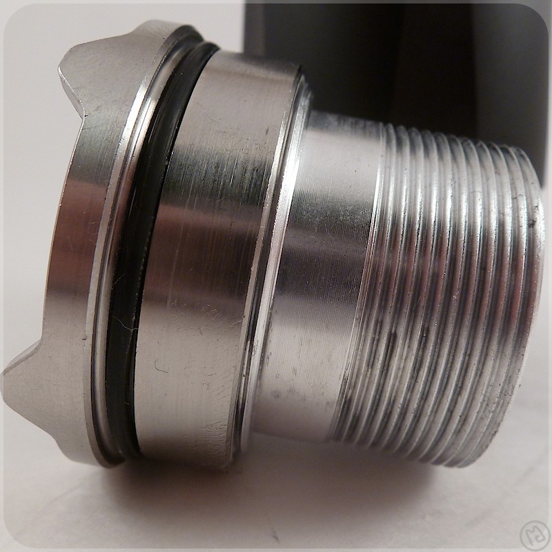

Теперь к внутренностям. Драйвер у нового грифона переехал в крышку батарейного отсека. На плату драйвера напаяна основная кнопка, а сбоку закреплена кнопка выбора режимов. Замена кнопок в случае необходимости уже не обойдётся без паяльника. В голове нынче ни осталось ничего, кроме светодиода и контактной площадки с пружинкой. Вот только разобрать полностью голову мне не удалось. Не без труда выкрутив посаженный за клей безель, имеющий уплотнительные резинки и с внутренней, и с наружней стороны, вынул достаточно толстое стекло и всё, выкрутить, по всей видимости так же посаженный на клей рефлектор, не повредив его, я не смог. Однако, увидеть, что, примерно, кроется внутри головы можно на фотографиях похожего фонаря ©:
У безеля кстати довольно крупный шаг резьбы, из-за чего в закрученном состоянии с одной из сторон остаётся небольшой зазор. Светодиод установлен чётко по центру, благодаря центрирующей пластиковой вставке.
Как обстоят дела с поверхностью под диодом и с термопастой не скажу, но прогревается во время работы неплохо.
