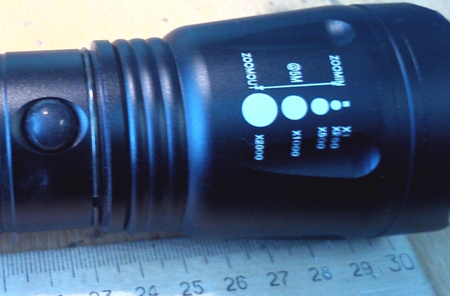

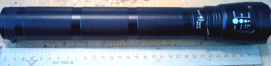

ну собственно вот он лежит рядом с линейкой
кнопка у башки
более ничего снаружи не рассмотреть поэтому переходим к разборке

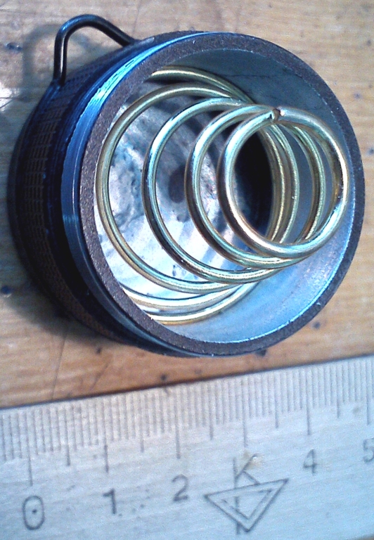

откручиваем жопку

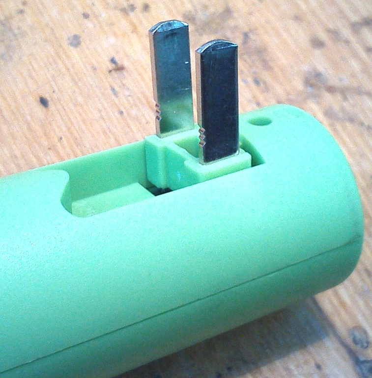

и вытаскиваем аккумулятор

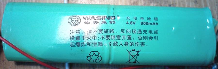

смотрим его со всех сторон
снаружи ничего интересного не написано, да и фотик не берёт бестящую надпись

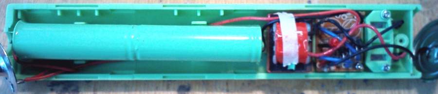

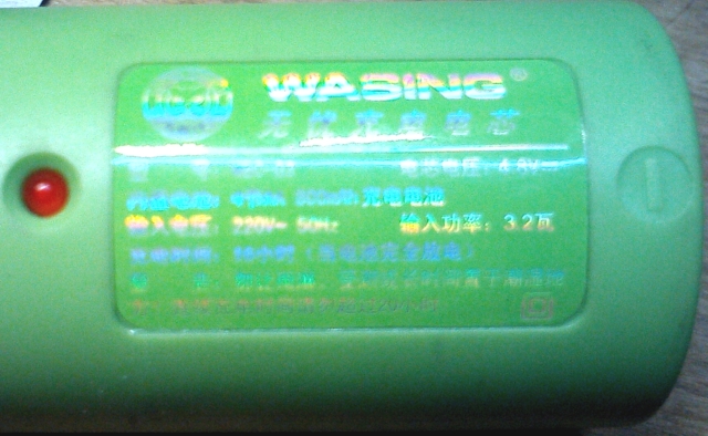

раскрываем ого! там даже есть трансоформатор!
и NiMd аккумуляторы в изоляции

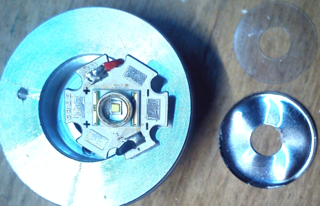

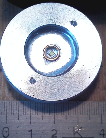

откручиваем безл и видим СИД

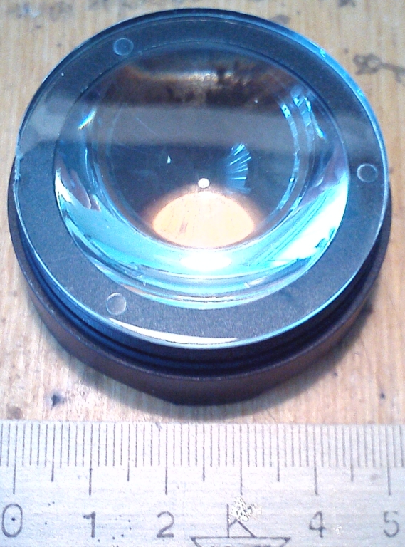

в пилле. по виду очень похож на XR-E, но что-то кристалл маловат. (у продавца заявлен ХР-Е)

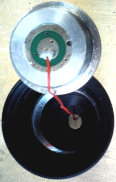

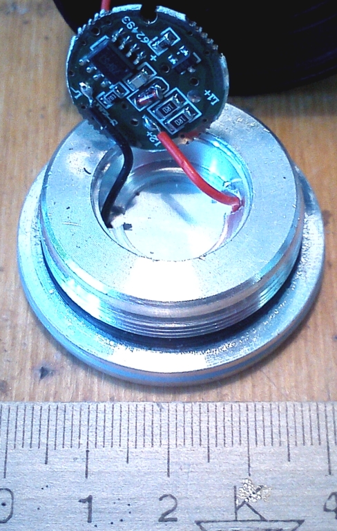

выкручиваем пилл видно что в торце у него две уплотнительные резинки-колечка

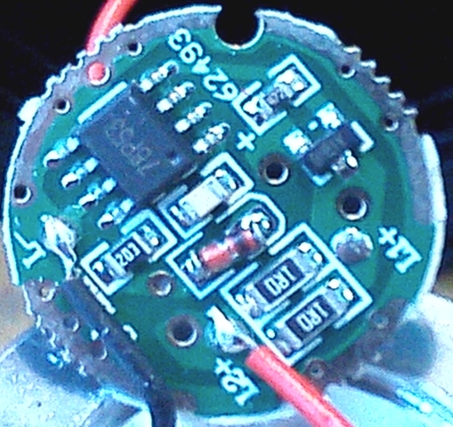

вытаскиваем драйвер
вот он поближе
ну собственно и всё...
светит он действительно очень далеко. по моим прикидкам метров на 200-250. фототехники нормальной в моём арсенале нет, поэтому не обессудьте - бимшотов не будет...
брался он всё равно под переделку.
могу ещё отметить, что диаметр аккумуляторного модуля 32.33 мм, что позволяет впихнуть в корпус даже 32650 банки. кнопка с обратным кликом.
сам фонарь достаточно лёгкий для своих размеров.

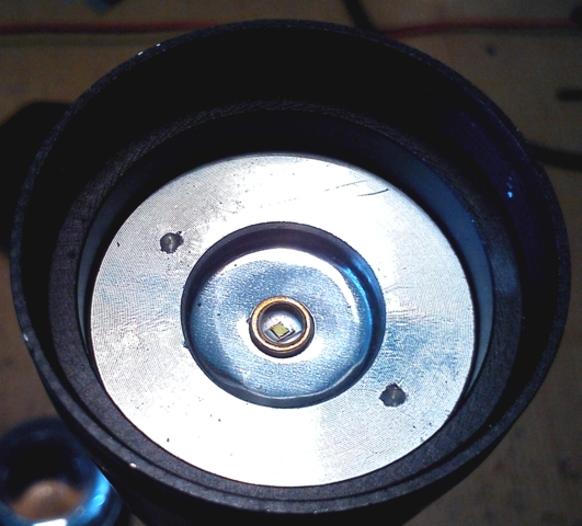

расковырял-таки пилл и добрался до СИДа.
