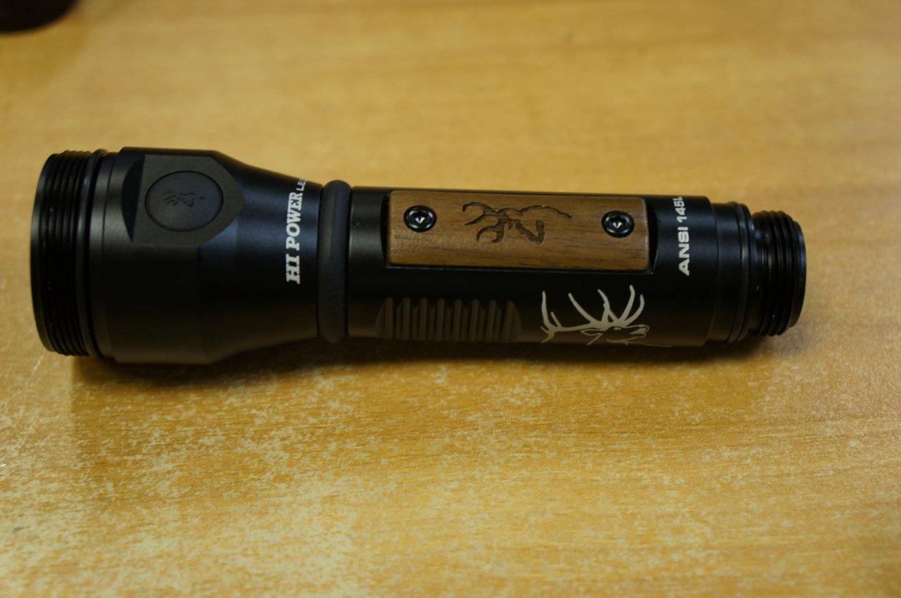

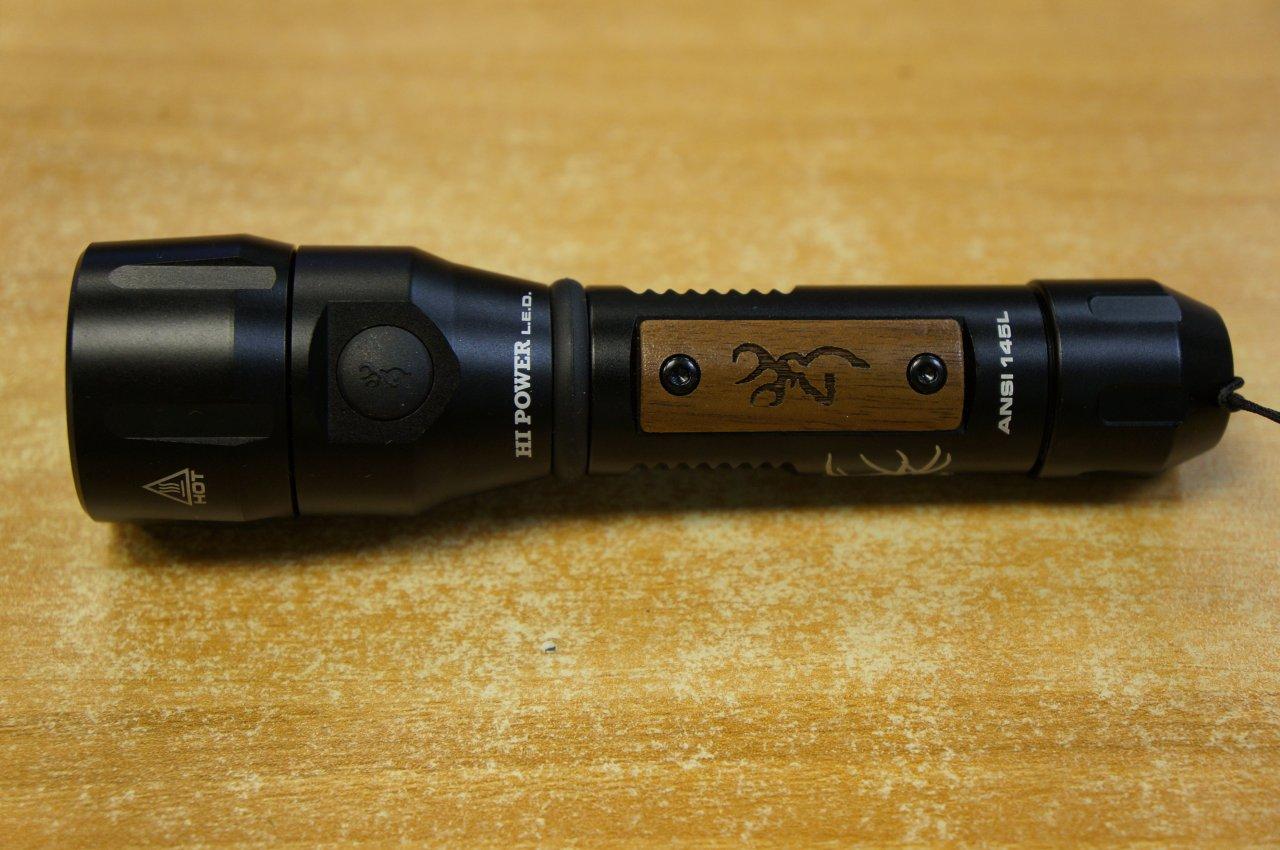

Получил в руки фонарик от именитого оружейника на доступном питании - две батарейки АА, кнопка в голове что очень удобно, режима два - 145 и 50 отф люмен - вполне достаточно.

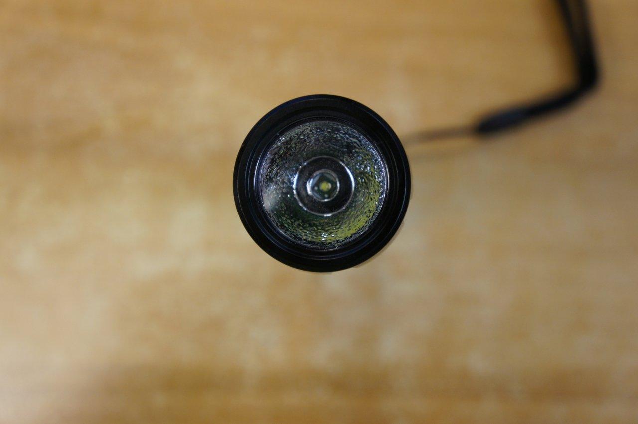

Фонарь в руке лежит отлично, собран качественно, единственное центровка отражателя не идеальна, так как отражатель пластиковый и немного болтается. Сборка драйвер-диод закреплена отдельным кольцом, по словам производителя может использоваться как подствольник. Отражатель с апельсиновой коркой, но при этом свет хорошо сфокусирован в центре с неяркой боковой засветкой. Получился такой маленький дальнобойник.
Помимо деревянной декоративной вставки на корпусе присутствуют две отфрезерованые насечки которые очень удобно ложатся под палец и способствуют фиксации фонаря в руке, а также видимо служат для крепления фонаря под стволом в спец креплении.
также есть резиновое кольцо скрывающее соединение деталей корпуса. Алюминий на корпусе очень толстый, фонарь увесист.
Резьбы крупные и анодированые, резинки на месте, фонарь герметичен.

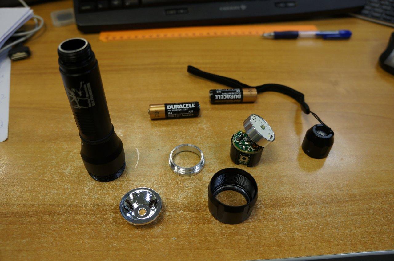

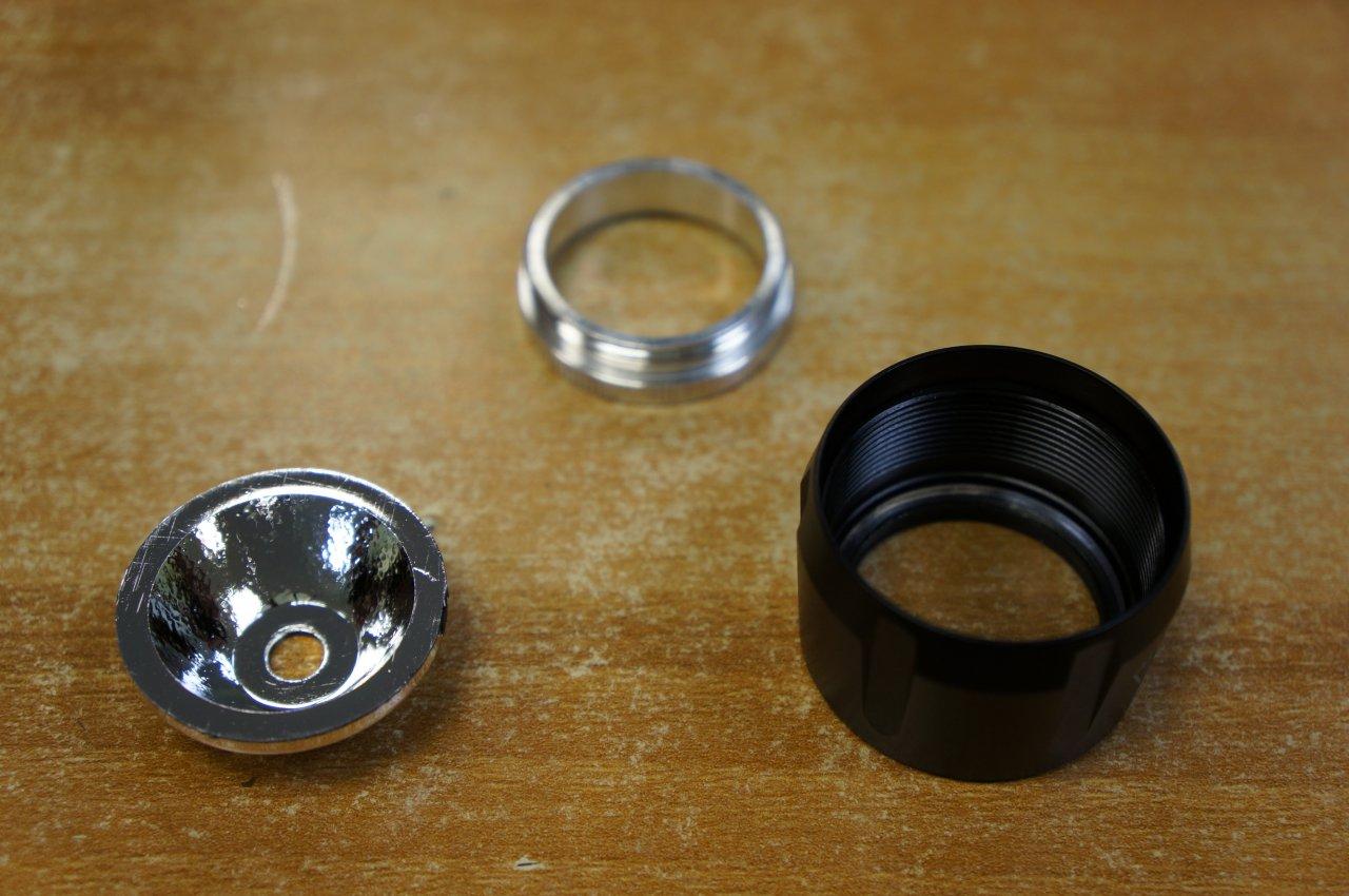

А вот в разобранном виде, при желании возможна модернизация
Как видно диод отцентрован хорошо, а вот отражатель немного болтается внутри головы, но можно поймать нужное положение при сборке.
Серебристое кольцо крепит сборку драйвер-диод к корпусу, нагрузки на стекло нет.

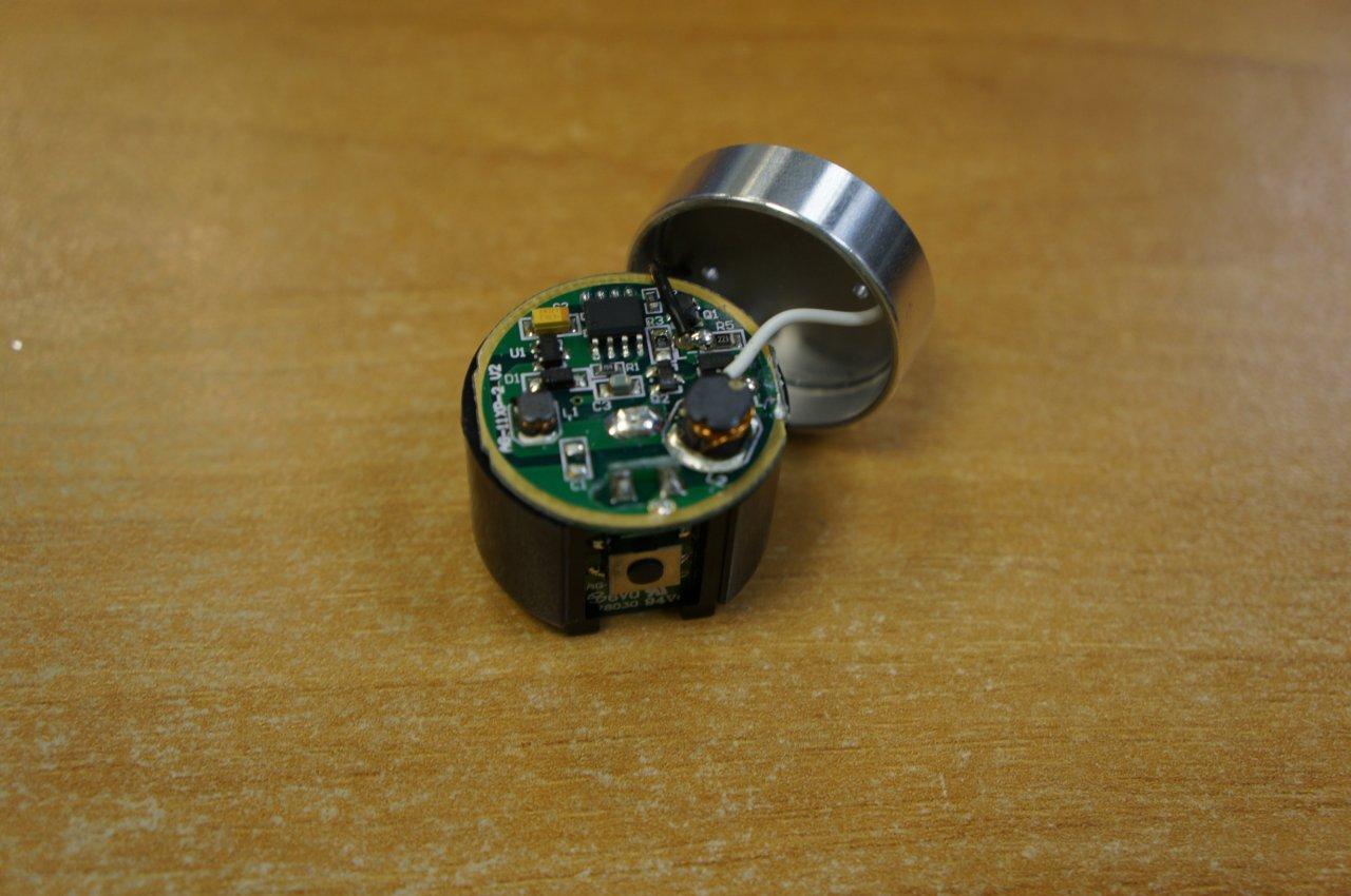

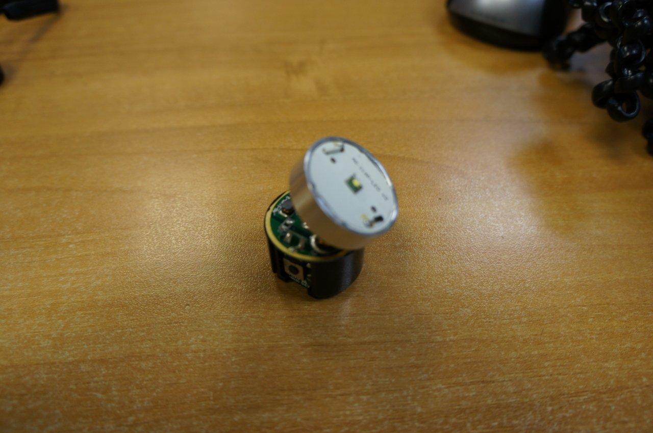

Диод на необычно большой дюймовой звезде
Драйвер спаян аккуратно, на обратной стороне плюсовой контакт а пластмассовый корпус служит еще и защитой от обратной полярности, батарейка входит внутрь пластмаски.

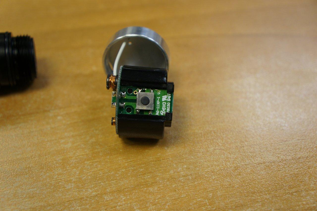

Кнопка сидит на отдельной плате, припаяной к драйверу

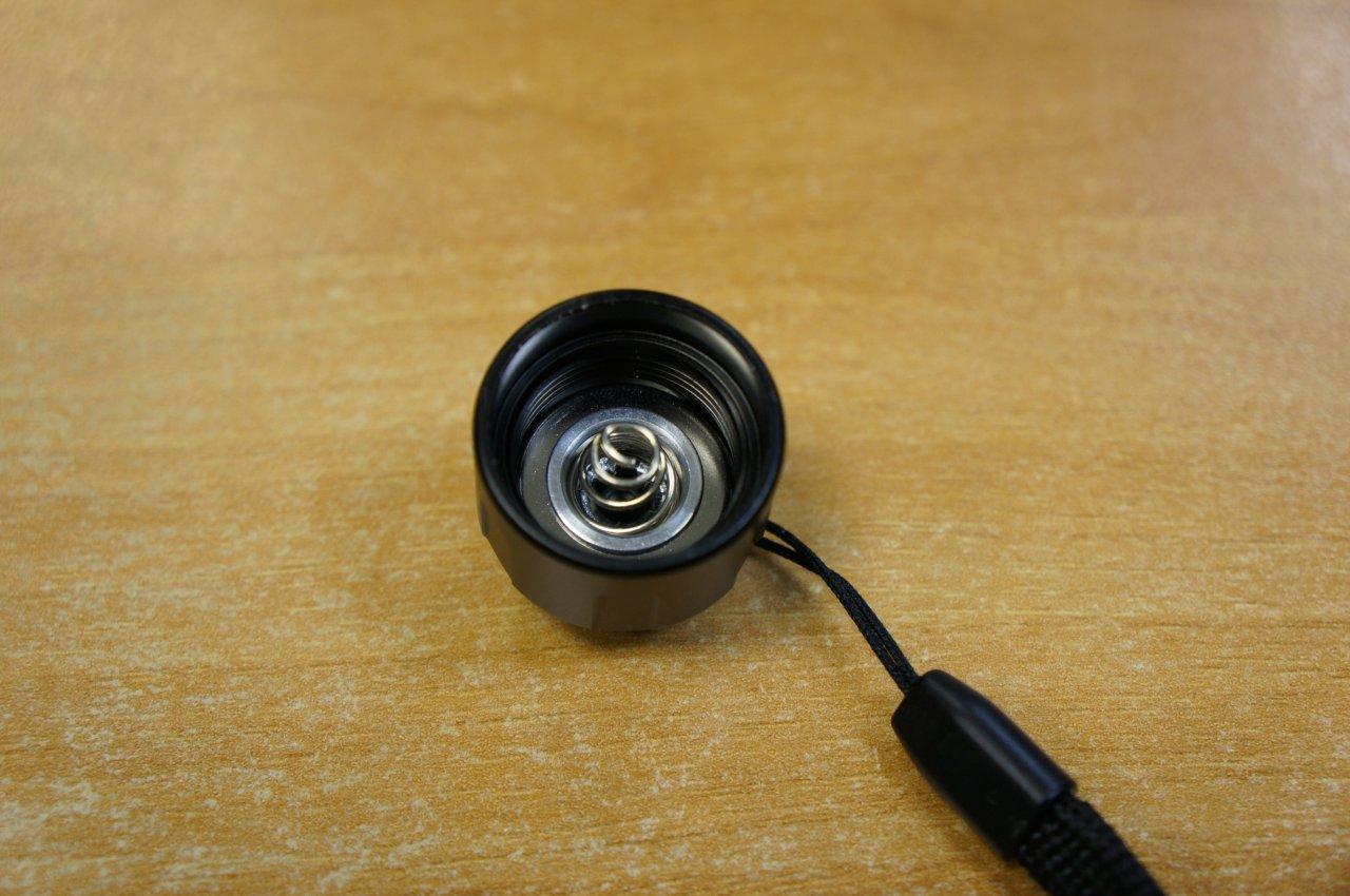

Пружина с контактом приклепана к тэилкапу очень крепко, кончик загнут, батарейку не царапает, шнурок в комплекте, но мешает стоять на хвосте.
